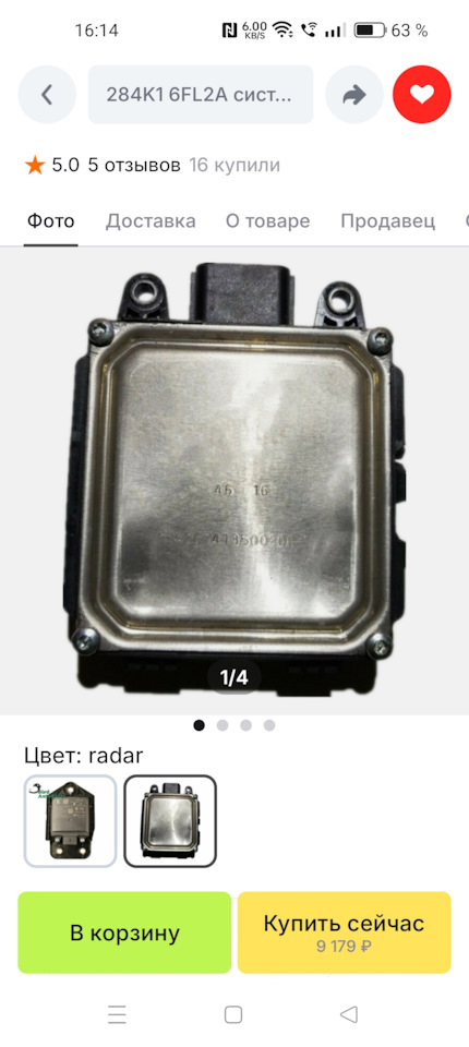

Добрый день, уважаемые форумчане. Столкнулся с такой ситуацией: загорелось предупреждение на приборной панели. Проверил сканером на предмет ошибок. Как результат – появилось 3 ошибки (U1000, U1508, C1B53) и, к сожалению, сбросить их не получается. Проблемы с левым зеркалом (что-то с радаром). Разбирал зеркало – видимых обрывов не обнаружил. Предыстория: примерно 1,5 года назад ремонтировали левое зеркало по гарантии у дилера из-за самопроизвольного опускания зеркала (попадала вода после мойки). По гарантии сделали, но, конечно, корпус зеркала собрать идеально не смогли в связи с чем появились достаточного приличные зазоры. Видимо опять поступала вода и в результате зимой выскочили эти ошибки.
Само зеркало работает, опускается, складывается, камера так же показывает.
Может кто сталкивался уже с такой проблемой – куда копать и как устранить?

Добрый день. Да. Полетел датчик с левой стороны ⚠️, что отвечает за обнаружение слепых зон.

C1b53 правый радар слепых зон неисправен
U1508 — ругается на левый радар, потеряна связь

мультиметром проверить питание и чтобы шина кан звонилась без сопротивления до обд
можно еще попробовать радары вскрыть если знания позволяют, возможно внутри окислы, ну или замена на бу
