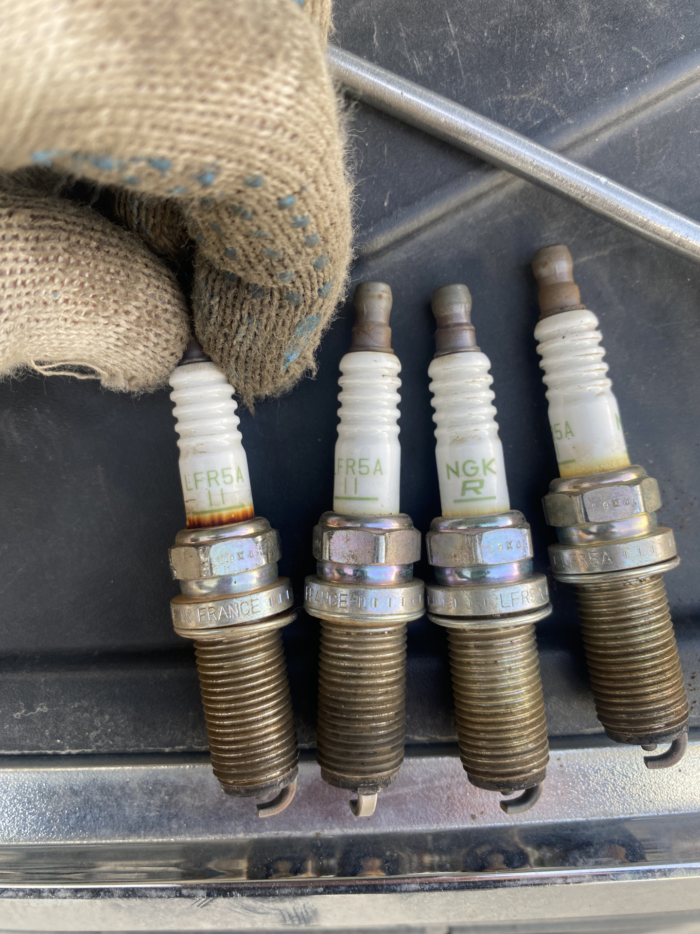

Пока я решаю мелкие или нет проблемы, заметил, что при запуске двигателя прогревочные обороты на 1000, и буквально после 3-4 сек поднимаются вверх до положенных 1200 плюс минус, ну после по мере прогрева опускаются до положенных 650 плюс минус.
Ну то есть где-то зарыта собака. А причин на это масса. Плюс добавился вялый разгон через раз.
Решил выкрутить свечи для начала.
Подозрительного ничего на них не увидел, но, может, увидите вы?!))
В любом случае новых под рукой нет, закрутил их обратно.

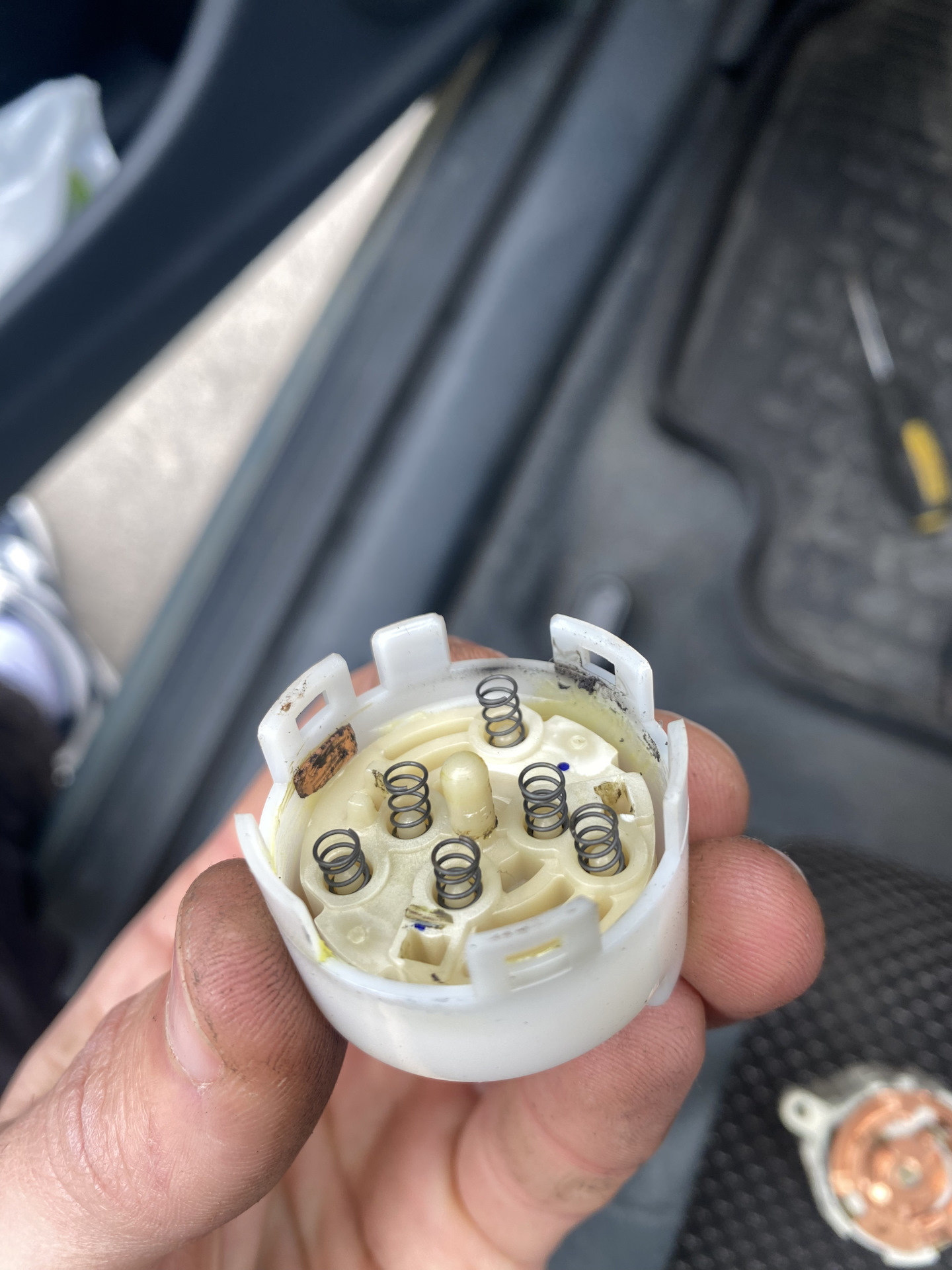

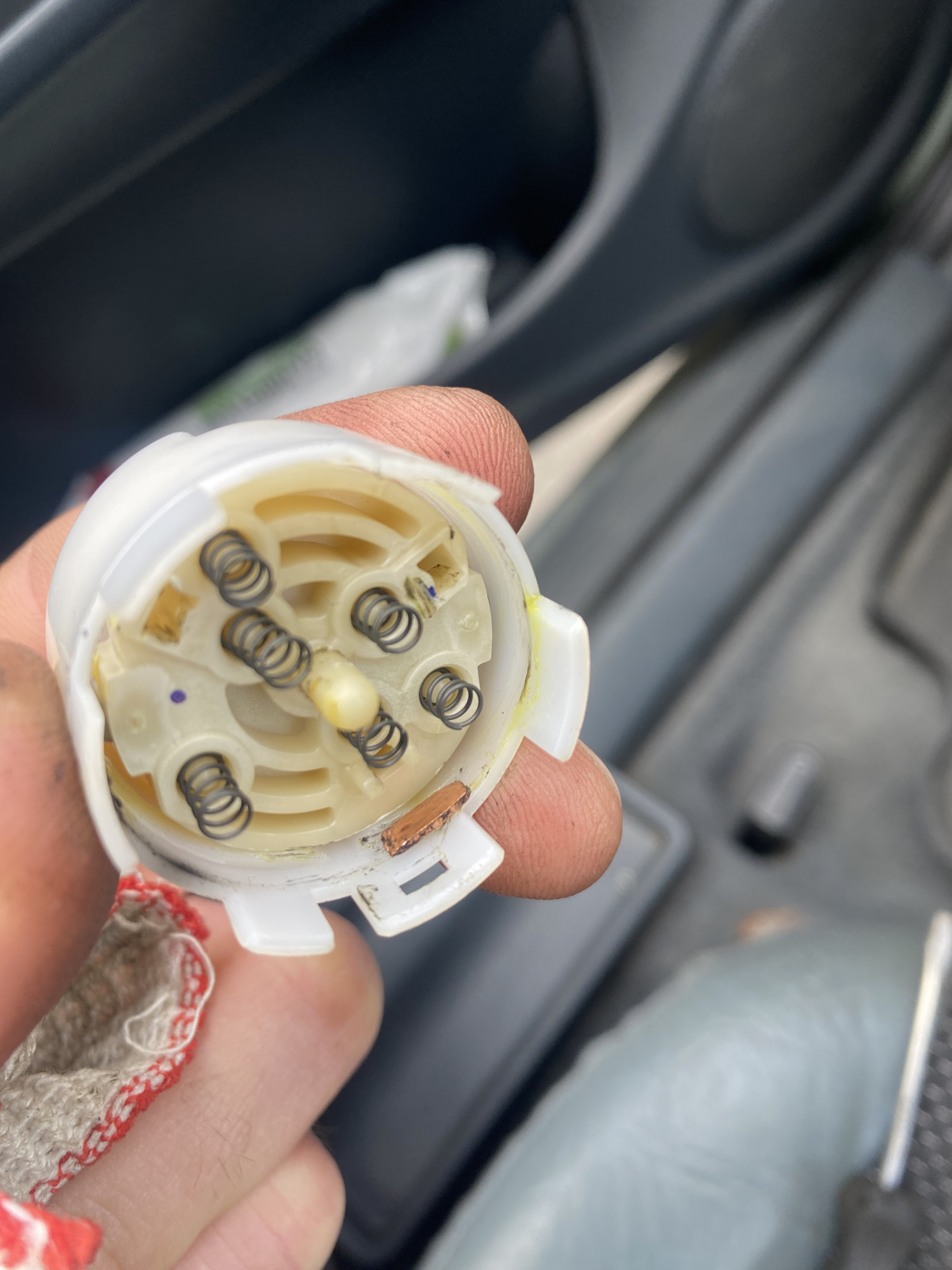

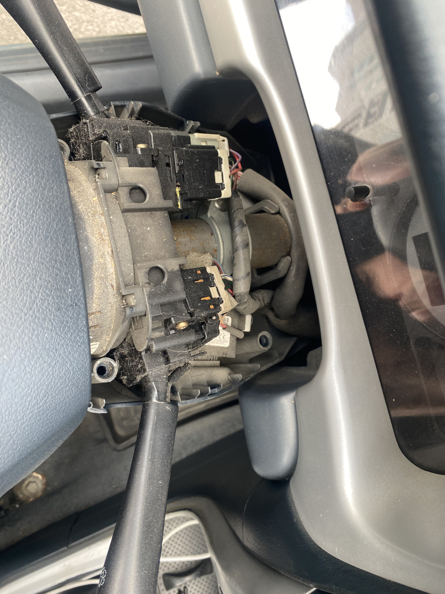

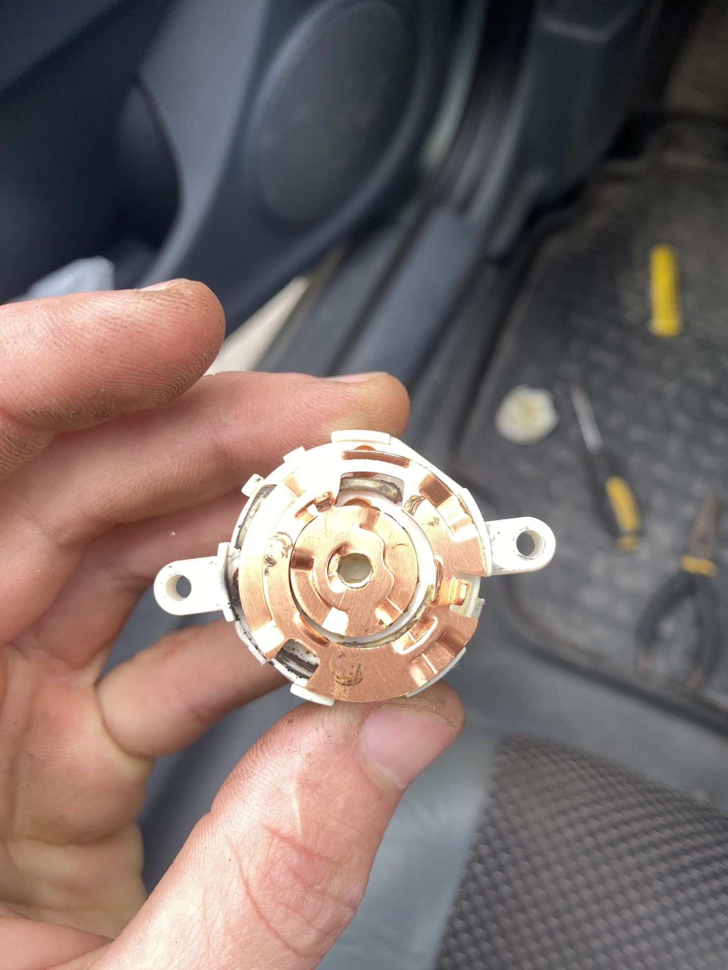

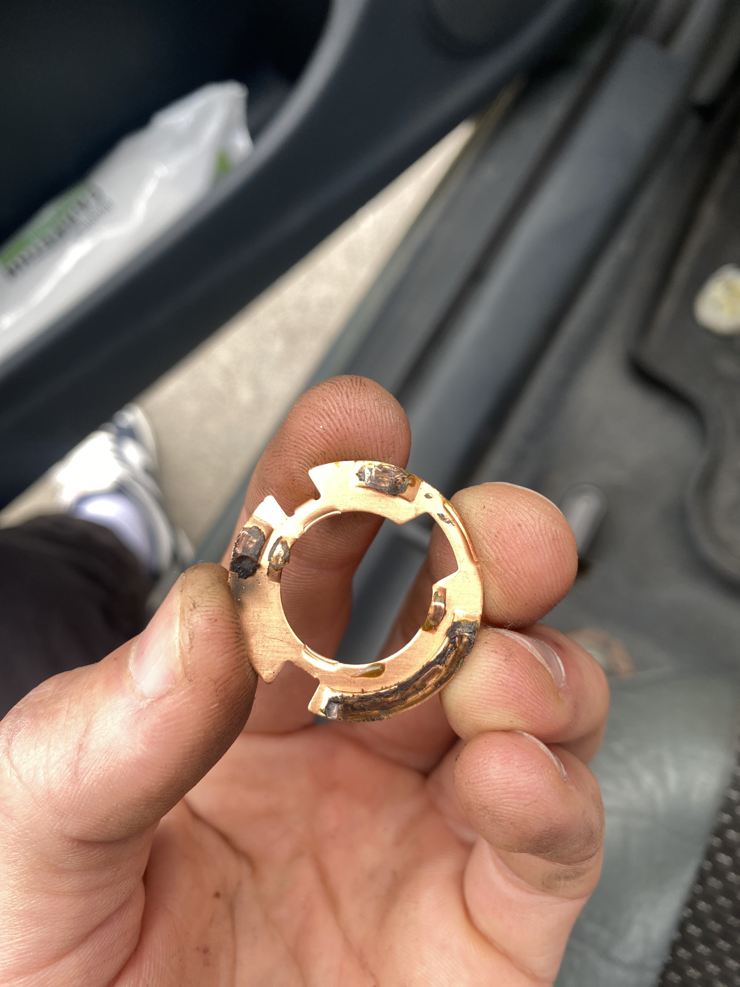

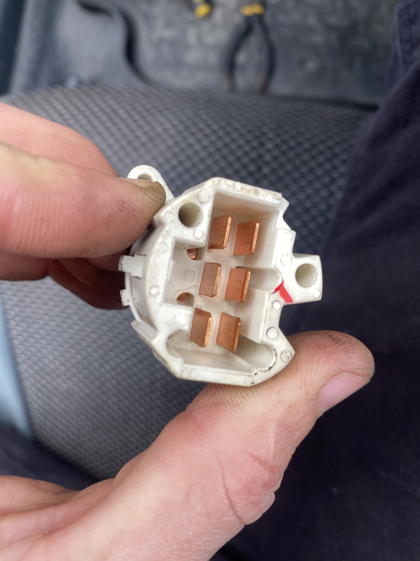

1 вопрос на тему контактной группы, как я понял(точнее я это все вычитал)-это болезнь этой машины. Меня стороной не обошла.
Симптомы я писал выше: на запущенной машине переодически при нажатии на сцепление, звук треска, будто я кручу стартер, проворачиваю ключ в положение АСС и она запускалась(хотя должна на провороте СТАРТ).
Решено было разбирать и искать причину.
По порядку.

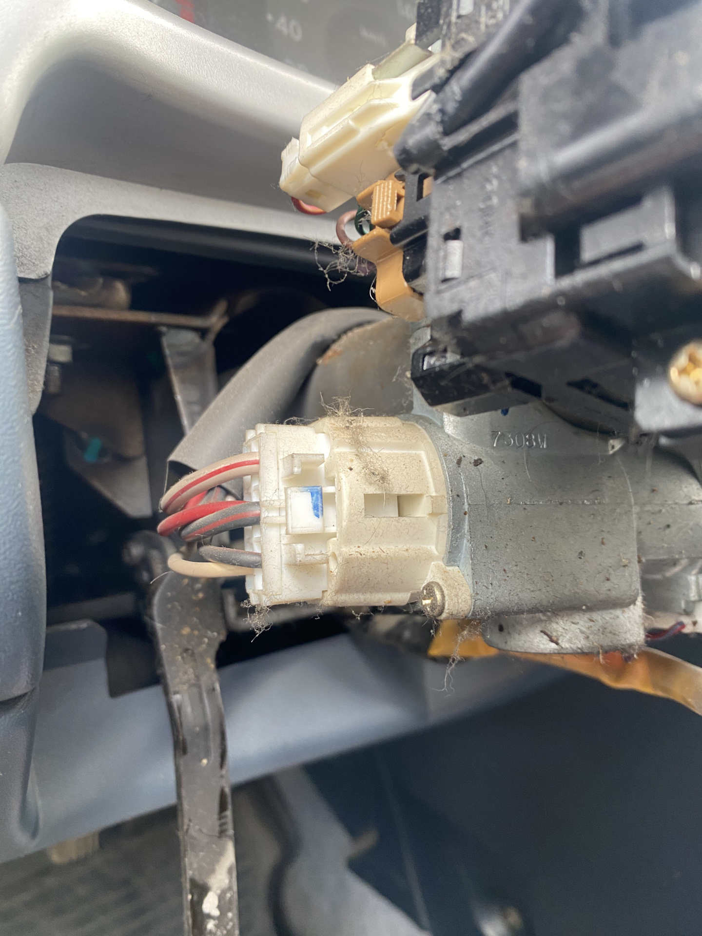

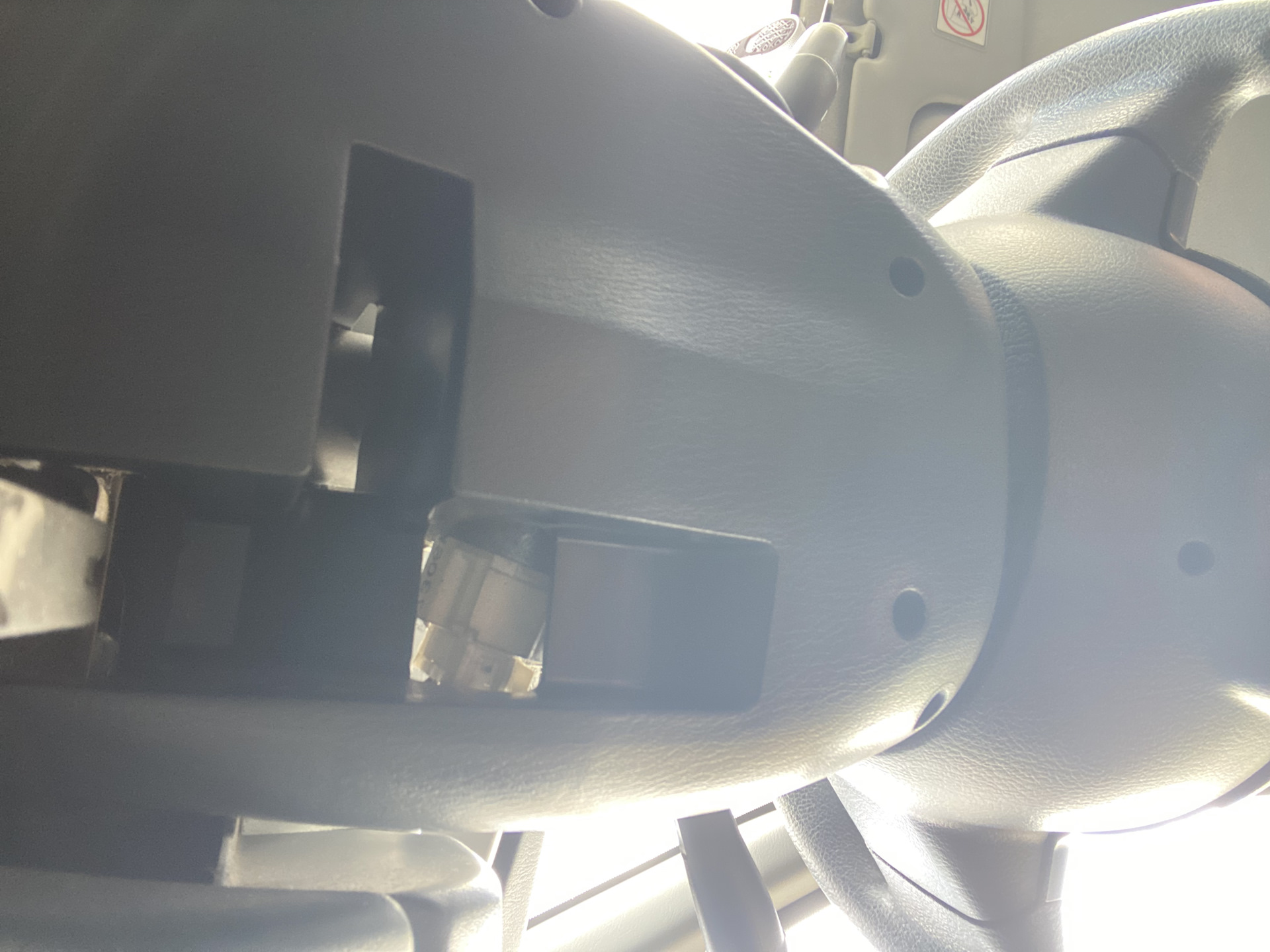

Откручиваем шурупы снизу руля.
Там их 5шт.
Проблем это доставить не должно)
Снимаем верхнюю и нижнюю крышку.
Она крепится на фишке и 2х болтах.
Отсоединяем ее.
Далее разбираем. Крепится на 3 фиксаторах. Будьте аккуратны, пластик такой, что отверткой сломать его, как нефиг делать.

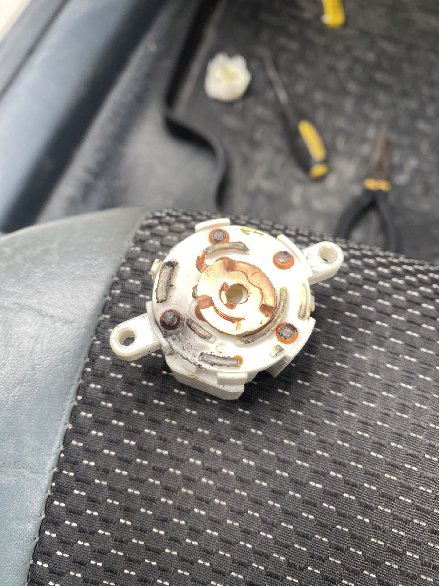

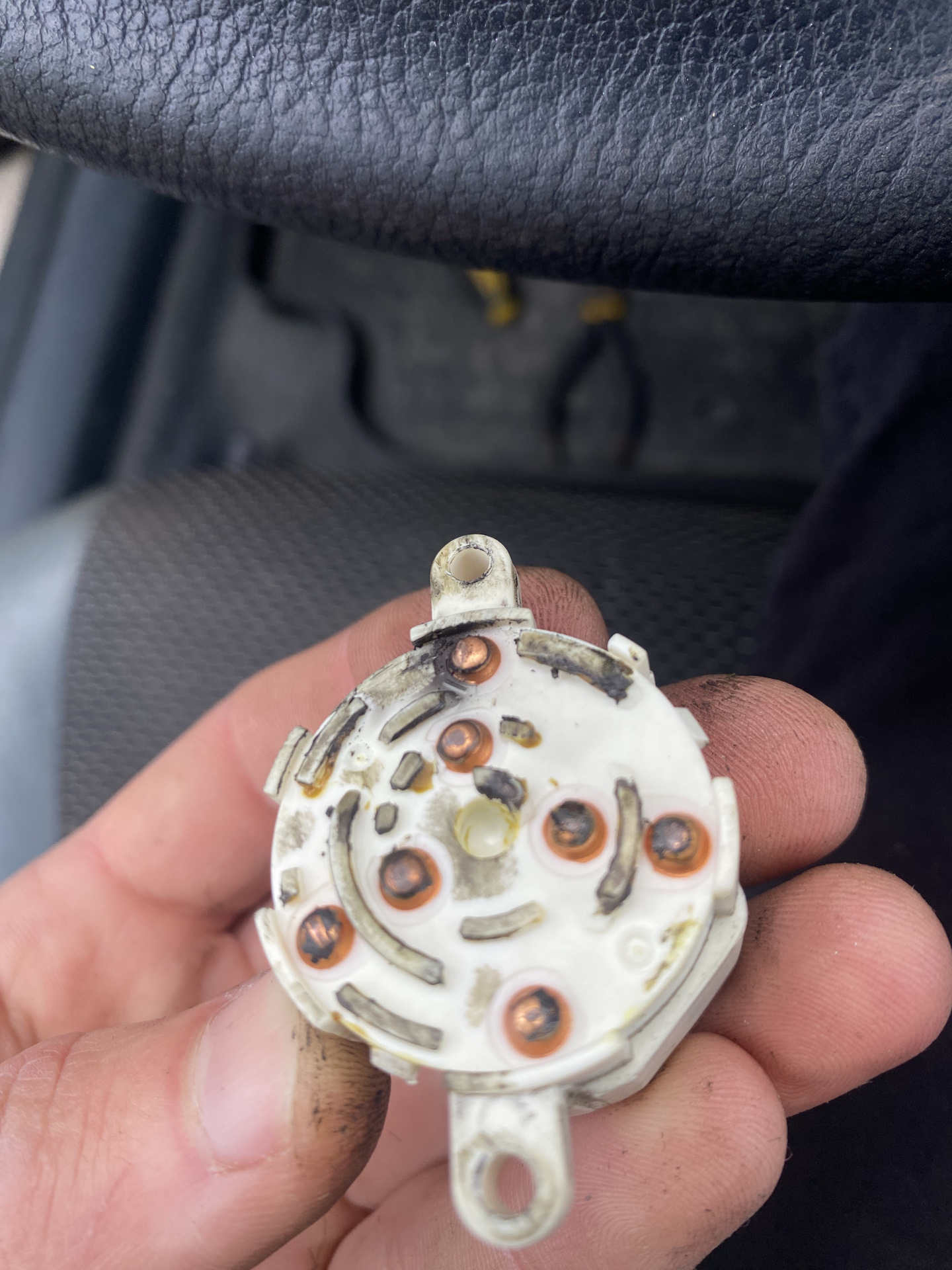

При разборе вижу грязь, подавленность и сломанную ножку медной пластины.
Остально по фото можете разглядеть сами.
Все зачистил, а вот с ножкой уже проблемы.
Пытался припаять, но с моим паяльником за 200 рублей этого не вышло.
Собрал без нее.
Все включается, проворачивается, ничего не коротит. Все проблемы ушли.
Пока в поиске контактной группы с разборки.

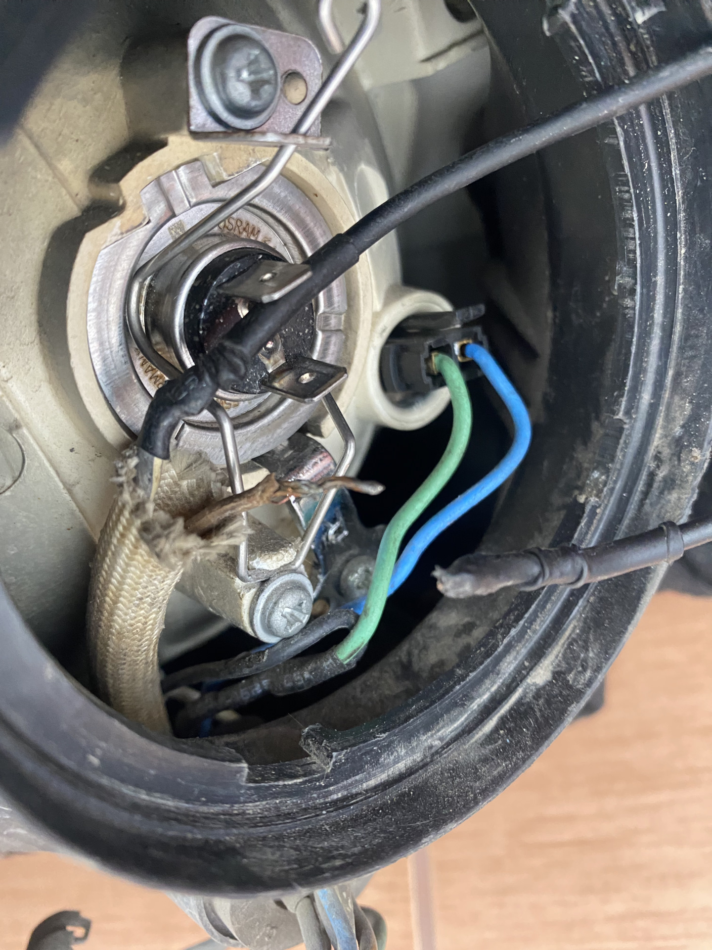

Касательно ближнего света.
Ковырял все. Но как говорится клин клином вышибает.
Ударил по фаре, свет пропал, ударил еще раз-появился.
Следовательно плохой контакт. Хотя по замерам мультиметра найдено не было ничего.
И тут я случайно отключаю разъем от лампочки и провод у меня отрывается. Снимаю термоусадку, в там ужас. Спайка, как когда то я учился паять)
Для удобства снял полностью фару, домой ее для удобства, все спаял, термоусадки в наличие не было, сделал пока на изоленту, позже доделаю, как куплю.
Все светит.

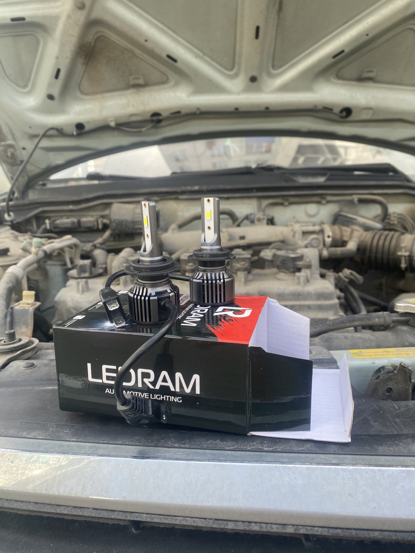

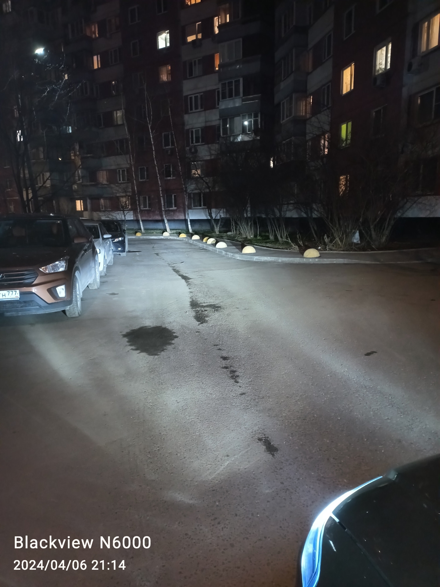

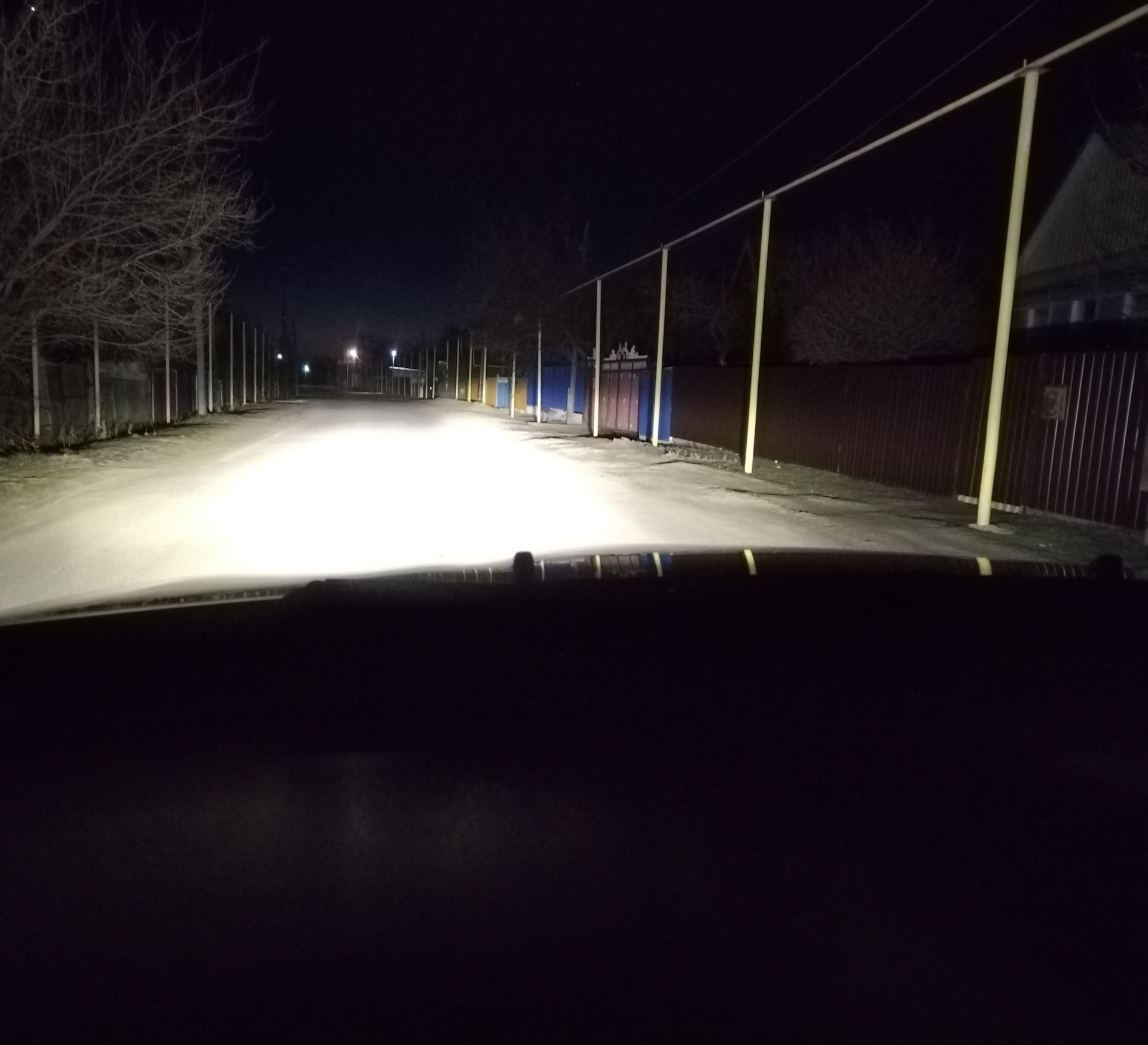

Касательно света, нашел на озоне леды с хорошими отзывами. Более 2х тысяч отзывов с рейтингом 4.8.
Решил попробовать.
Честно? Вау эффекта я не заметил. Ожидал более яркого света. Проездил на них дней 5, сегодня сдал обратно. У меня стоят галогенки осрам за 200руб классик. Чуть слабее светят. Считаю за цену в 1100 Леды должны светить лучше галогена за 205руб с вб!

Лэды за 1600 взял, на мокром асфальте хреновато, а так хорошо светят
Потому что 4300к свет надо брать), а не 6000.
Согласен, на днях поменяю

удивляюсь что леды не дали вау эффект, я как поставил реально почувствовал свет, из за этого даже желание линзы поставить отпало, и на фото левая свеча мне кажется свое отработала
Ну сейчас я вернул обратно галоген, одна лампа перегорела, жду завтра прийти должна. Но могу сказать, что эти леды светили лучше, да, но ямы на дороге ночью я не видел. Может у тебя лампы хорошие.

Лэд лампы имеет смысл покупать если фара в хорошем состоянии.
Если отражатель уставший, с пылью, стекла мутноватые, то хоть что туда засунь будет так себе светить.
Тут либо новые фары брать и ставить в них лэд, либо восстанавливать штатные и внедрять билед, он в свою очередь из самых дешёвых но фирменных стоит в районе 6тр, плюс расходники и прочее, около 8-10 будет, не более, если делать самому, ну и конечно же времени потянет не мало, зато сам сделаешь, как никак, приятно будет за самого же себя))
