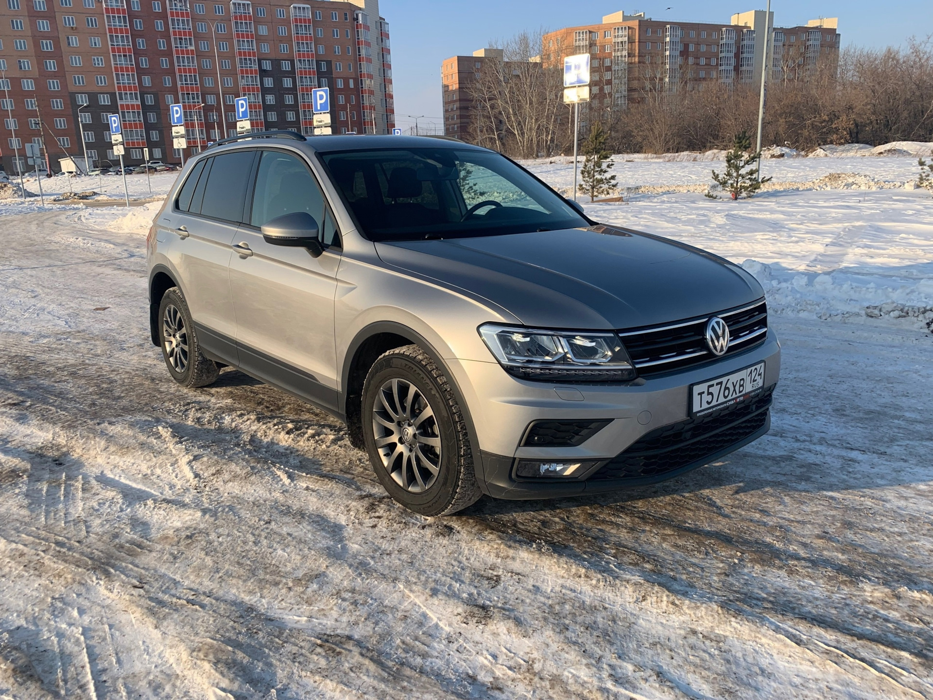

Начал вести журнал спустя более чем полгода после покупки авто, так как вижу в журнале в первую очередь важность для истории данного авто, сейчас буду догонять информацию. Писать про первые впечатления, положительные и отрицательные, о том что было сделано, установлено, поменяно. И в первую очередь хотелось бы рассказать про людей, которые как то относились к этому авто.
В моей машине при покупке стояла сигнализация GSM Starline, естественно салон не знал какой там номер симки, у них не было коробки, пин, пук, х*юк и прочих кодов что бы хоть как то начать ей пользоваться. Менеджер заверил меня что нужно обратиться к дилеру Starline и они отвяжут симку и привяжут мою, мне показалось все очень логично.
Сразу же после того как отъехал от салона я позвонил своему другу в контору которая является дилером Starline, ответ получил такой себе, оказывается никто не может отшить/подшить симку, кроме как сам Starlin в Москве и стоит это примерно столько же как и новую сигу тут поставить, выйти их моего положения поможет мне только прошлый собственник, который может зайти в приложение и собственно нажать две кнопки, ввести мой номер и вуаля. Далее менеджер салона сообщил что сам не знал ничего, он сказал что у предыдущего хозяина ничего не осталось и я с трудом выпросил телефон первого водителя.
Еще при 5-6 попытке дозвониться до человека я подумал — Бл*, он перед продажей авто снял с неё колёса и поставил старые дешманские диски от какой то шкоды, меньшего размера, он в не дешёвую машину зажопил купить ковры, он как оказалось ставил сигу в какой то дырявой конторе. Щас ага поможет он тебе, Лёша! Ну как словом так и делом на второй день я дозвонился. Суть разговора — а у меня нет уже этой симкары и номер той симкарты я не помню, вот позвоните в гараж где я ставил, адрес тоже не помню, короче идите нах*р теперь это ваш геморрой.
Так у меня появилась новая сига, все конечно чуть проще чем с полным демонтаж/монтаж но всё же. Друзья из Спарта Маркет помогли, за что им спасибо, заменили сам блок, делов 1 день и 18350р. Я к чему это все, я нисколько не обеднел от этой суммы, а Красноярск не такой уж и большой город. И когда ты можешь помочь решить проблему человеку ценою в тридцатку посмотрев в смартфон 30 секунд, я считаю что нужно сделать это однозначно, между "нет" и "да" выбор только "да". Будьте честнее, добрее и отзывчивее к людям, это вернётся.
Кстати, диски шкода я отреставрировал и переобул, но запаска лежит R18, хочется комплект за вменяемые деньги, в Красноярске я ничего не нашёл, только сыромятый Китай. Может кто то продаёт оригу или просто хорошие диски с оригинальным размером за адекватную цену?
