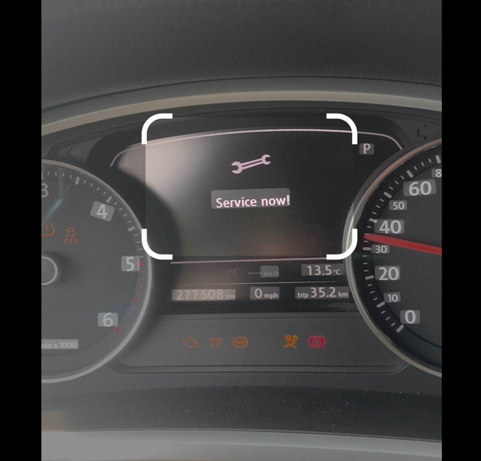

Всем привет.
Постоянно вижу сообщение о требуемом ТО. Т.к. все масла заменил, думал сбросить инспекционный сервис, но как-то не выходит убрать сообщение о ТО, да на rns что-то странное показывает.
Делал все по инструкции. Т.к. делал все у официалов, они видимо сбрасывали, т.к. стояли значения 800км и 16 дней.
Но почему у меня показывает сообщение и на rns не ясное что-то?

Да, решил.
Через Васю через сброс всех интервалов

Зайди в "сервисные интервалы". Там будет кнопка "сброс". Жми
Так вы инспекционный сервис не сбросили. Уже 4200км перекатали.))
Но вот захожу в 17 блок, адаптация и пробег и дни инспекционного сервиса стояли 800км и 16 дней. Заново сбросил и все равно такая штука
