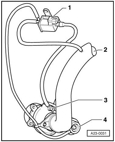

Покурив форум, пришел к выводу, что это либо недодув, либо передув. Причем, 2й вариант вероятнее в большинстве случаев. Причина всему некорректная работа клапана n75, который должен открывать вестгейт при необходимости.

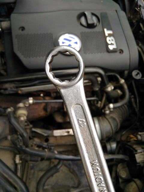

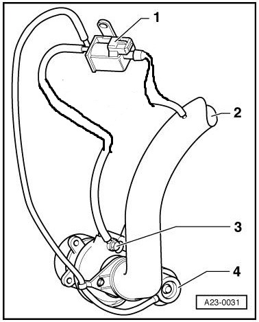

Сегодня утром полез под капот к этому клапану, проверить целостность трубок и правильность их установки.
Возможно, именно это и было причиной перехода двигателя в аварийный режим.
