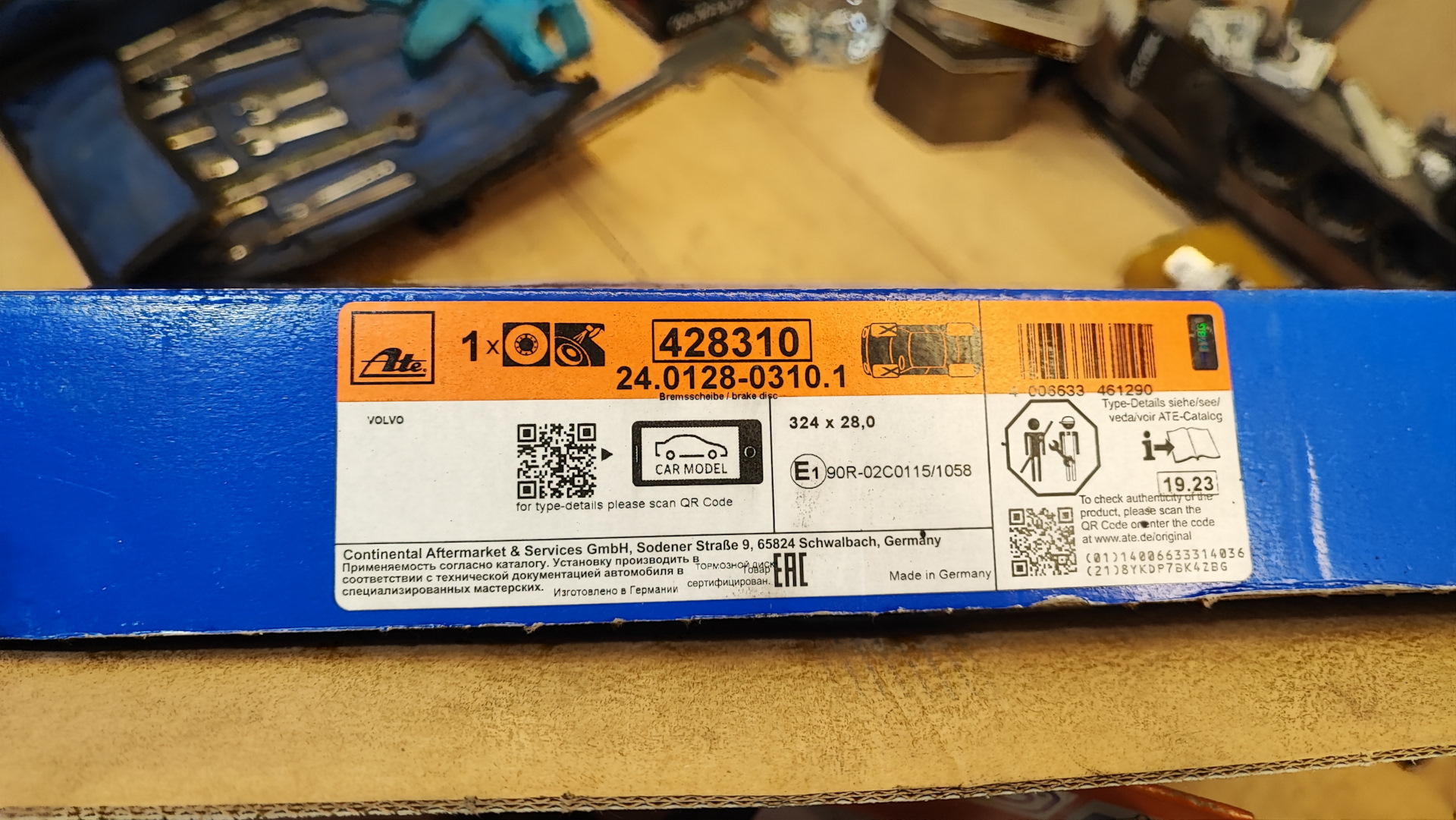

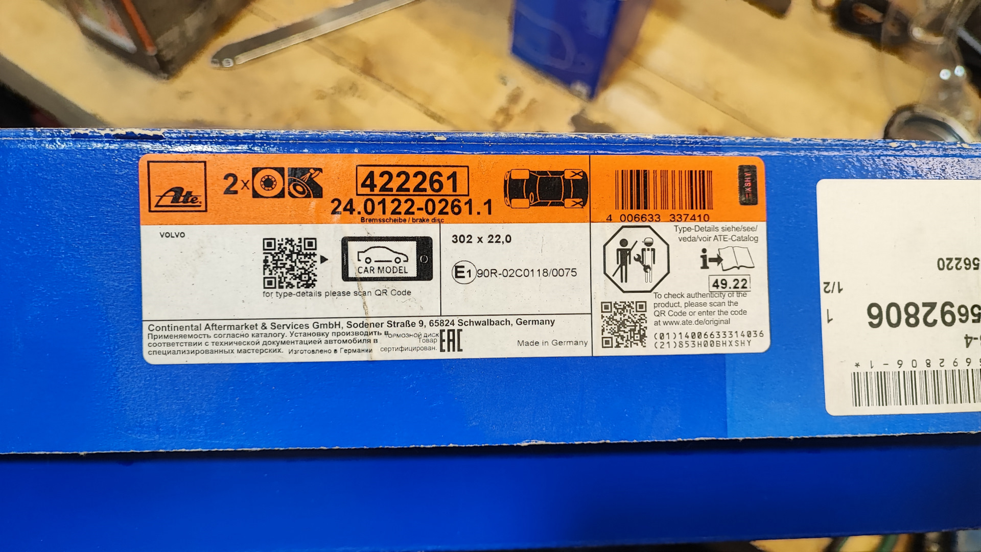

На замену целенаправленно был собран полный комплект АТЕ:
Колодки перед АТЕ 13.0460-7327.2
Колодки зад АТЕ 13.0460-2736.2
Диски перед АТЕ 24.0128-0310.1
Диски зад АТЕ 24.0122-0261.1

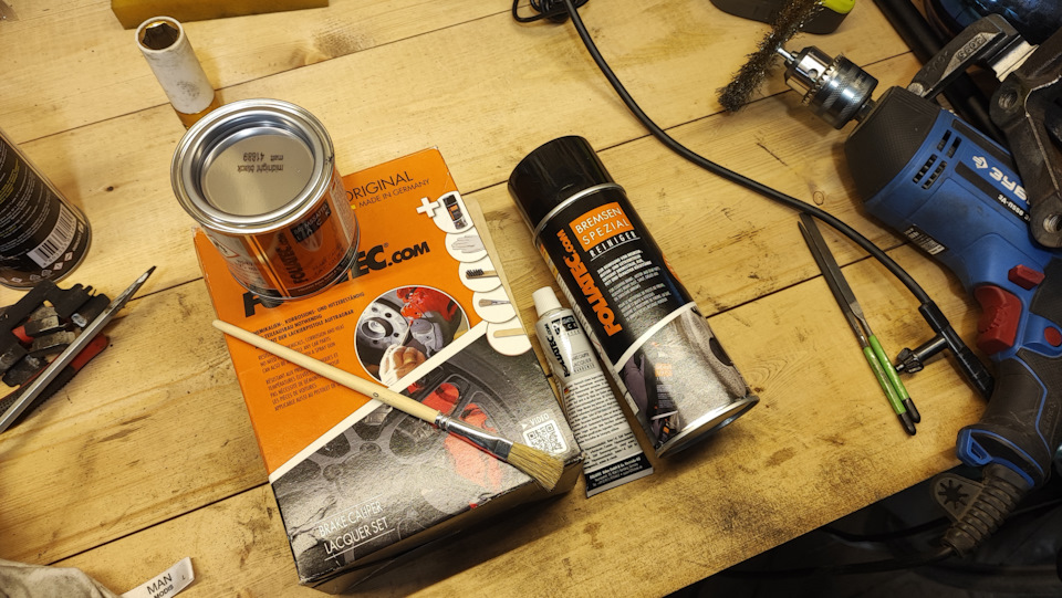

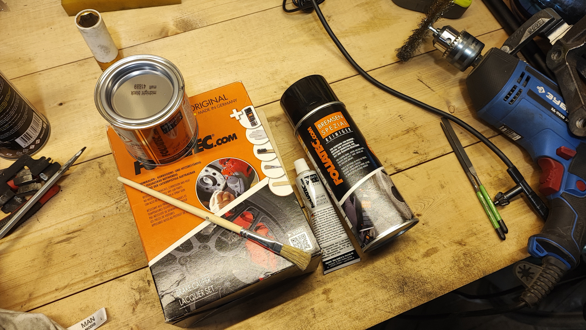

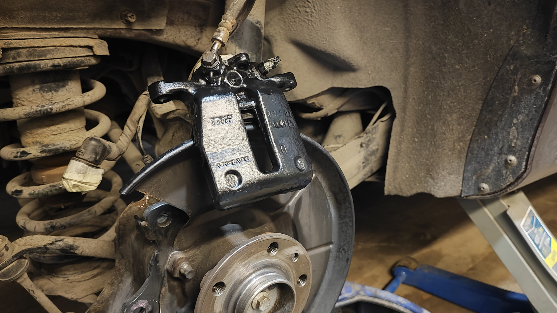

Раз уж полез заниматься тормозами, то не грех и освежить суппорта, по рекомендации интернета был куплен полный набор Foliatec Black Matt, забегая вперед краска оказалась кайфовая:

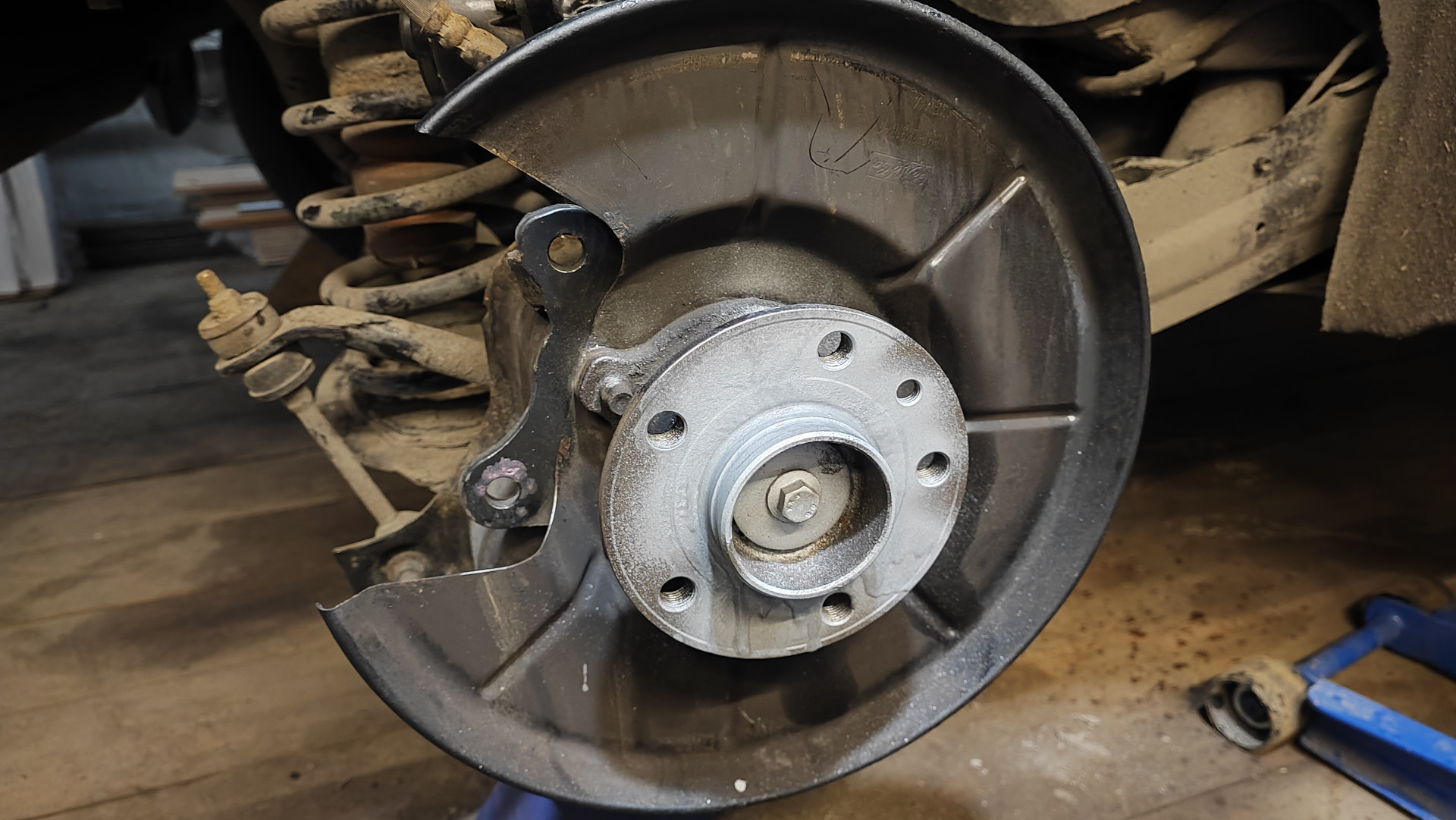

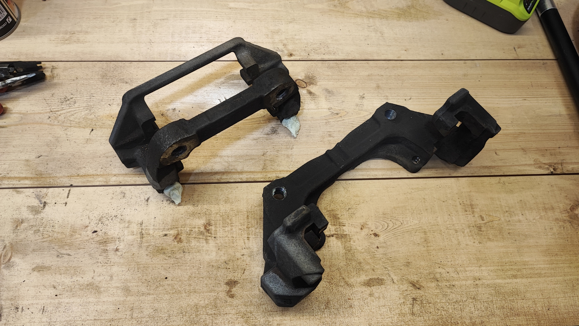

Поскольку работы проводились неспешно вечерами, то мероприятие по получению удовольствия растянулось на 3 дня, но сам процесс по классике начинается с разбора и полной зачистки суппортов, ступиц и скоб от окислов:
Скобы отчищал до голого металла, посадочные места наполированы надфилями до блеска в последствии:

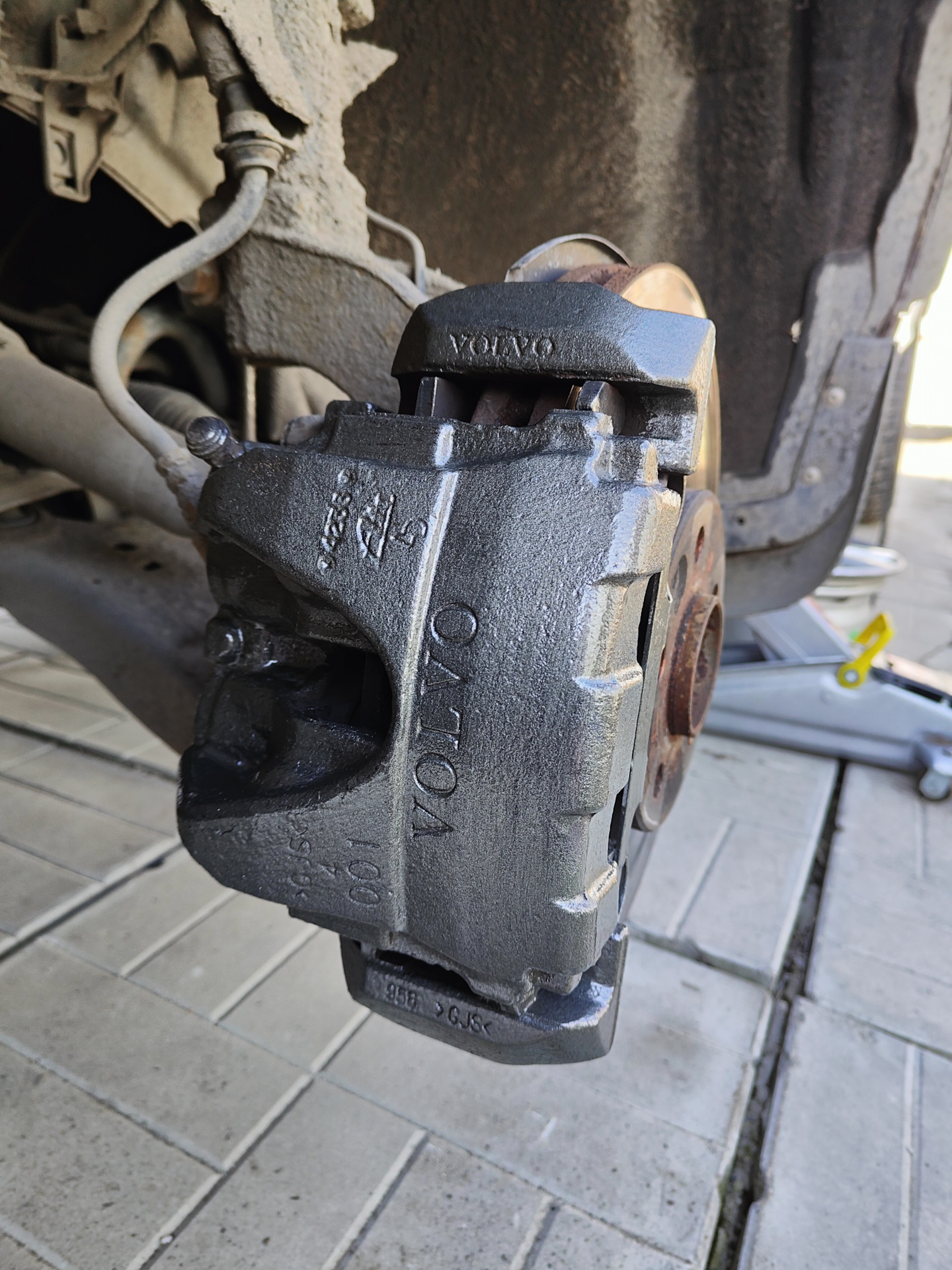

Краску смешивал с помощью кухонных весов в пропорции, поскольку не сразу все 4 колеса делал, а по одной стороне, красил в 3 слоя с промежуточной сушкой около часа + следующий день до вечера сборки, краска ложится идеально на подготовленную поверхность, покрытие похоже на порошок в итоге:

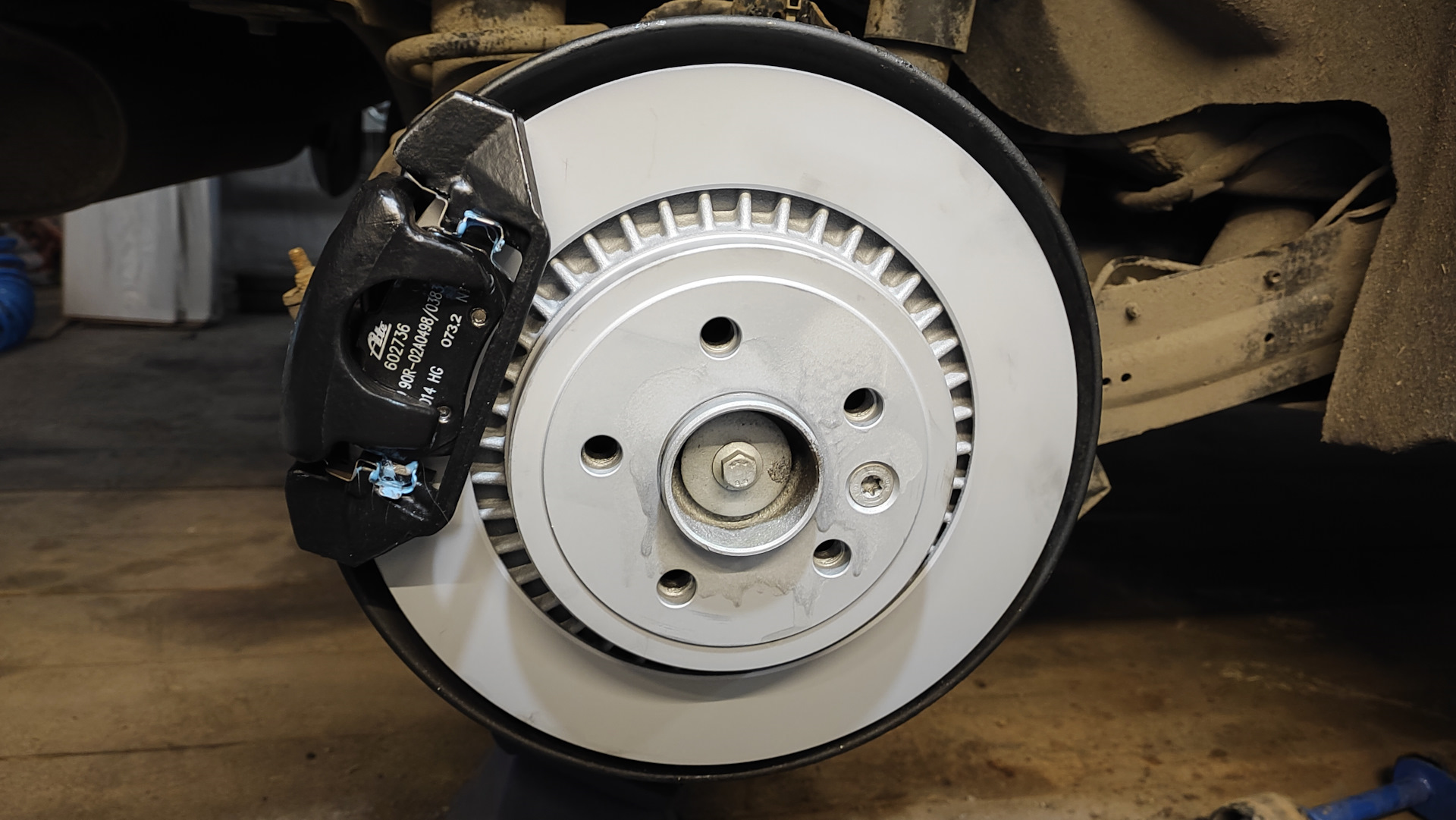

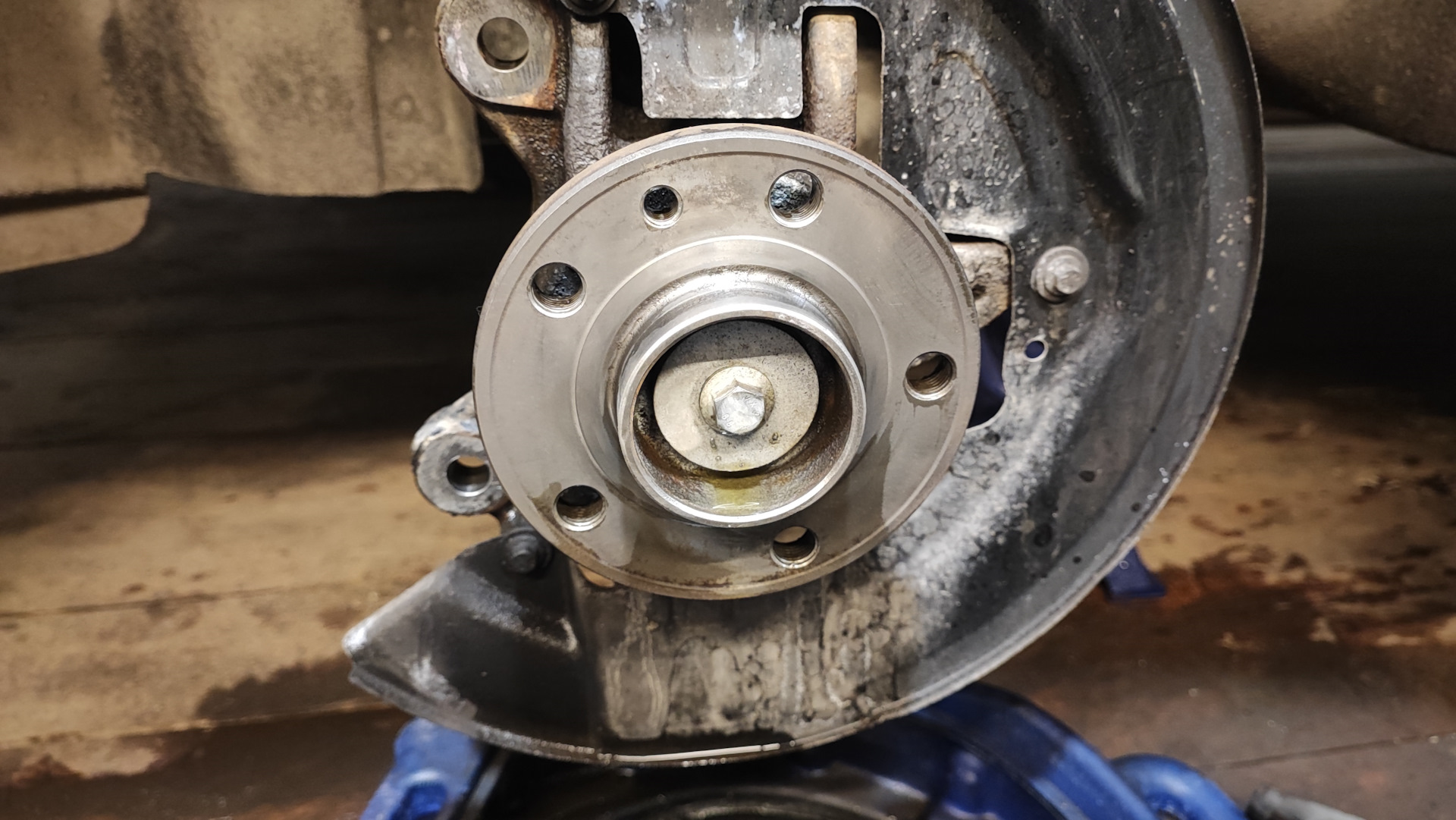

Новое приятно собирать, попутно новая смазка задних пальцев и посадочных мест:

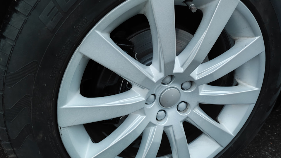

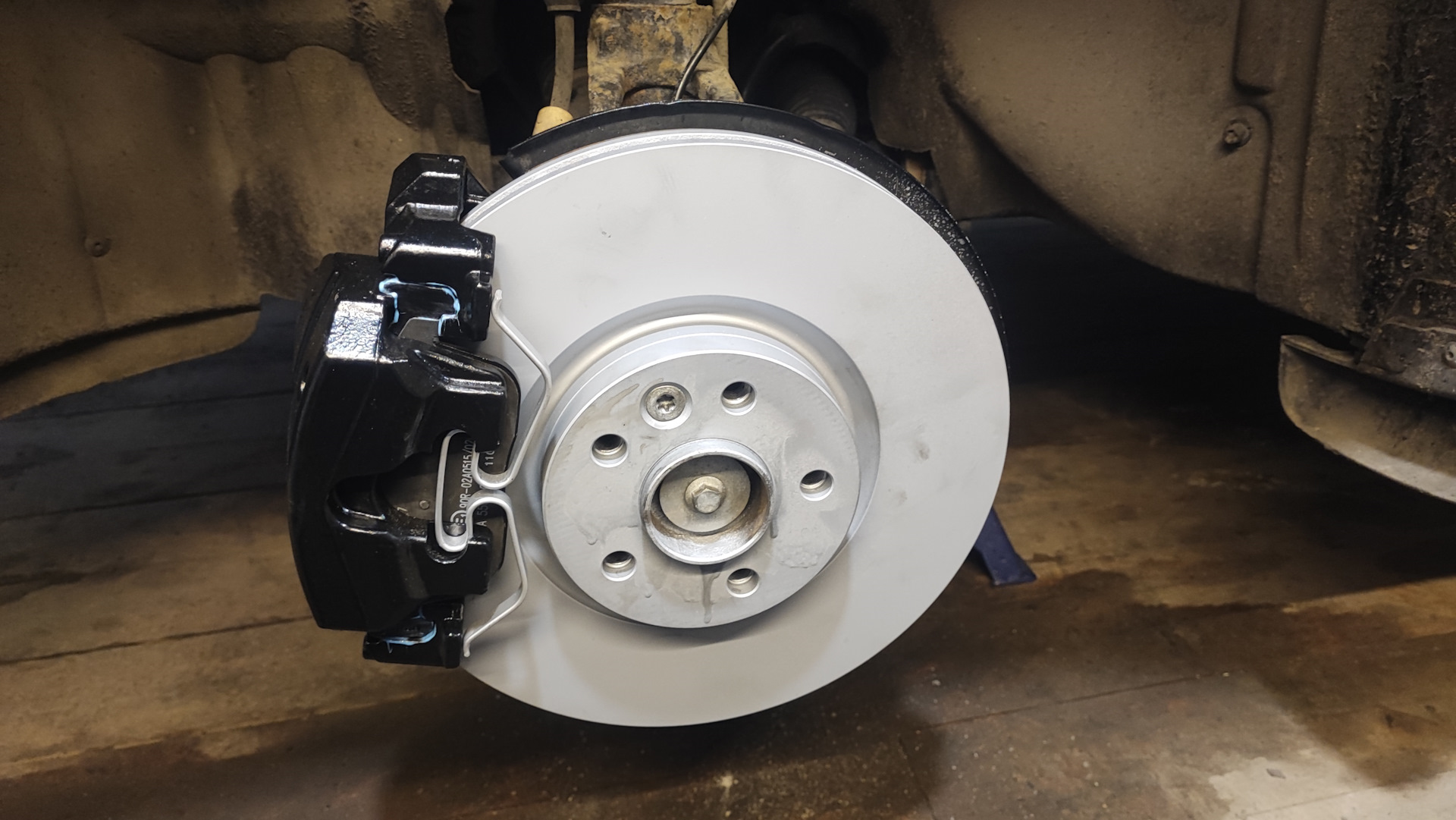

Скобу спереди решено покрасить в серебро для контраста, получилось недурно:

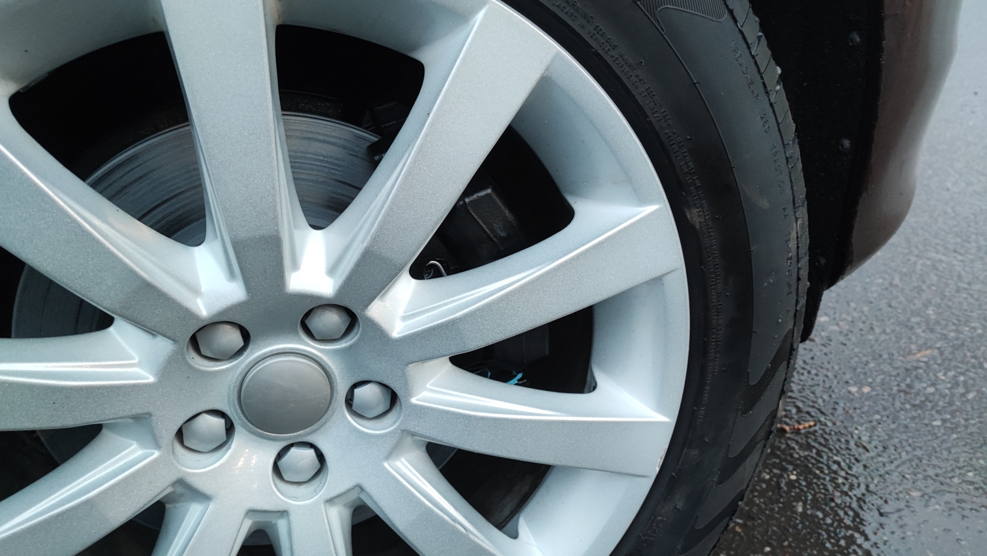

Теперь тормоза имеют вид, после притирки вообще все стало идеально

Прямо по ржавчине красил? Так можно чтоль?
А то люди мучаются, пескоструй/электролиз и тп…
Вся ржавчина снята корщетками дочиста и дополнительно обработано химией
Всю ржу не снимешь никак. Даже после пескоструя и то бывает остаются участки. Но лучше чем ничего
По опыту прошлых покрасок ближайшие 5 лет суппортам ничего не угрожает

перед краской ничего не наносил?
Только обезжириватель из набора
а набор где брал?
Можно на озоне взять
Суппорта не снимал? Прямо на весу красил?
Не снимал, фиксировал на машине чтобы были в полуподвешенном состоянии и не касались элементов подвески
