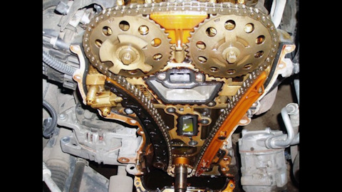

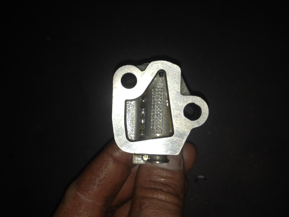

итак проблема оказалась в натяжителе, и это после того когда я разобрал мотор в 5-й раз, а началось с банальной замены цепи, после которой дизель стал себя больше проявлять, был заменен масляный насос, а точнее его шестерни, гидрики, цепь, звезды, валы притер, но ничего не помогало, в один прекрасный день разобрав очередной раз мотор я стал разбираться, ну от чего может исходить этот дьявольский звук. и тут мой взор пал на натяжитель, … еб…й в рот…, он же не родной, прокричал я))) бегу за комп смотрю что модификации натяжителей ДВА, а так как я в первый раз заказывал запчасти через один офис, так как сам обсолютно в этом не шарил.все то пришло кроме натяжителя. и когда сняв эту х… деталь и не сравнив с новой, тупо выбросил её в ведро. и это стало причиной всей этой е…
не факт что только со мной такая лажа случилась, пока что пройдено 7000 км, пока все норм, тьфу тьфу:) чтож покатаюсь понаблюдаю есче:)

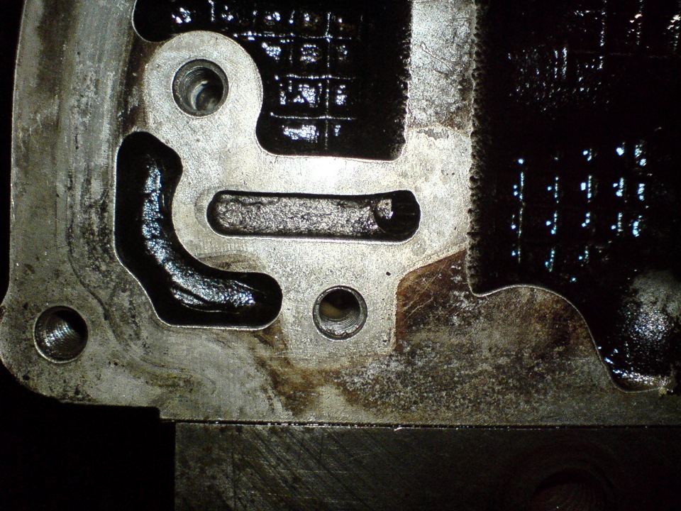

Ты канал точил? Чтобы звона цепи не было? На форумах про масляной канал писали
Хотел, но звук исчез после манипуляции с натяжитем
