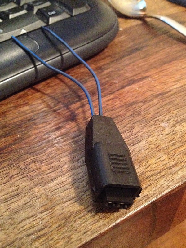

Для работы насоса купил клемму-фишку для подключения к электросети автомобиля.
Фишка покупается в ВАЗовском магазине, и вроде как подходит от топливных форсунок, от какой модели увы не помню, приходил с насосом и подбирали на месте. Ценник 50 рублей.
Вместе смотрится вот так

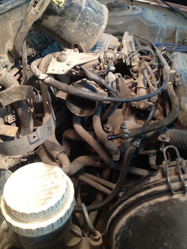

Приступили к разбору системы.
Для удобства доступа сняли "воздухопровод" идущий от воздушного фильтра к дроссельной заслонке, ну и отодвинул абсорбер на клапанную крышку чтобы не мешали. Ничего сложного, все на хомутах.
Получилось примерно такое рабочее пространство:
Далее отсоединяем два шланга идущие от топливной рампы и от термостата.
ВНИМАНИЕ антифриз (или что там у вас залито) в системе находится под давлением, да и к тому же он еще некоторое время после заглушения двигателя — горячий. Поэтому либо сливайте заранее подготовив емкость и подложив ее под машину ну или под шланги. Как лучше не знаю, я сделал просто, ошпарился чуток, а потом антифриз весь вытек по коробке передач под машину)
На освободившиеся трубки от радитора отопителя надел через алюминиевую трубки шланги для удлинения, так как систему промывать все же лучше не над двигателем.
Получилось примерно вот так:

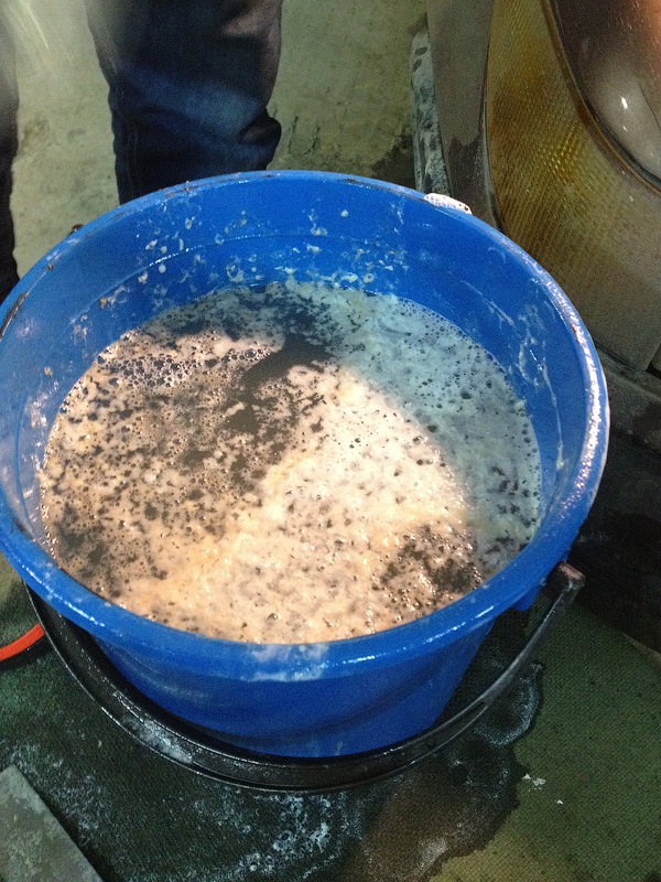

Суть промывки проста, из ведра, сверху заливается раствор кислоты, насос подсоединенный к источнику питания с 12V придает ей скорость и далее по шлангу прогоняет смесь через радиатор отопителя, откуда она вместе с грязью и прочими отложениями радиатора выходит через второй шланг обратно в ведро, и так по кругу до полного удовлетворения.
Вся система вместе с насосом для ускорения прочистки, ведром и шлангами выглядит в итоге вот так.
Пока прогонял систему лимонной кислотой, чистилось не так явно, какие то мелкие черные точки попадали в ведро, но я думал что все будет гораздо хуже. Потом я решил залить в систему Тирет, залил всю банку, оставил на пару минут, потом горячей водой с лимонной кислотой решил все это прогнать еще несколько раз, в итоге поле тирета в ведро вместе с кучей пены вылилась куча грязи из радиатора, что во первых жутко воняло, а во вторых еще отвратно выглядело, т.е. вот так:
После этого прогнав по кругу раз 15 горячую жидкость, постепенно очистился выходной поток воды от грязи. На этом промывку системы решено было закончить. Благо итак заняло часа два.

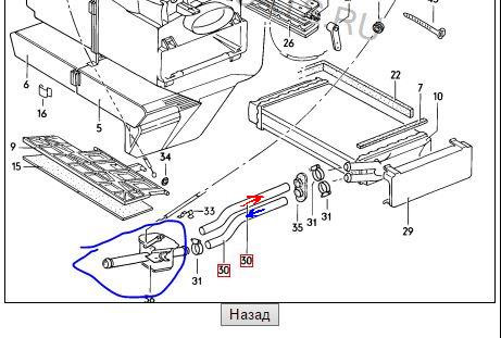

Небольшая ремарка. Насос лучше ставить не перед радиатором печки, а после.
Тогда в радиаторе создается небольшое разряжение и он не потечет никогда. :)
Я так и сделал по незнанке поставил на выход печки но пришлось в шланг впихнуть пружинку подходящего деаметра что бы шланг не всасывало а то на 3 и 4 скорости в половину сжимало

подскажи пожалуйста как проходит жидкость в печку, на фотке я правильно нарисовал ?
По идее шланг с краником это есть подача а у тебя получается наоборот нарисованны стрелочки
turyst
Спецы говорят, что однозначно на вход ставится помпа. Им верю.
Я и так и так слышал. По сути — пофиг, Жидкость, считай, не сжимаемая, система замкнута.
Но разряжение в радиаторе, все же в плюс (совсем слабое). .

подкину идею — себе к зиме хочу переделать — ставь помпу ВПРОТИВОХОД печки (т.е поменяй местами шланги на печку)
в чем плюс?
Все Г. которое осело и забивает проток в печке ВЫМОЕТСЯ а не будет забивать еще сильнее… Был бы меньший гемор ее симать без разборки торпеды я б вынул и кислотой промыл…
дак подключить её в обратку для промывки, а затем вернуть в штатное место. чтобы естественной конвекции и помпе двигателя в противовес не гонять поток
печке пофиг сверху подача или снизу (на самой печке местами шланги поменять на моторном щите)

Так куда же ты его поставил? Прикрутил к чему? Бошовский не громкий? Ато газелевский стало слышно в мороз, ну как прогреется то меньше, но все равно слышно.
А вообще гуд, теперь ты меня понимаешь)
Сфоткаю завтра, если конечно там видно))) он у меня аккурат чуть правее воздушного фильтра, и левее трубок для шлангов, если конечно понятно выразился)
работает тихонько, мне не сравнить с газелевским, а по громкости примерно такая ситуация:

ну так всю систему промыл конечно тёплее будет в салоне и без дополнительного насоса=)
я подсматриваю у вас в б/ж у тебя и у Игорь, себе тоже давно хотел установить, но вот думаю надо ли =)
Объясню почему …
Я когда термостат менял, ещё перед зимой (но уже довольно холодно было), на сайте ещё незарегистрированный был, поэтому в б/ж отметки нету, Мне друг подсказал что лучше сразу промыть всю систему, каким то средством специально для этого предназначенным, так и сделали. у меня столько, га-ца из системы повылетало =))), зато потом, в холод машинка прогревалась супер, кстати взял термостат, под определённую температуру (с evo 4) сигаретку не успеваешь скурить машинка прогрета, а в машине через 3 минутке такой Ташкент =)))))
Ну тогда давай ищи номерок этого термостата, думаю многим пригодится :)
Ну и название того средства которым промывал, потому что все таки тирет для труб канализационных да под раковинами))
а средство у нас на авто рынке продается. не сильно дорогое, 3 доллара честно не помню как называется, а термостат интересно стало как он работает вот вычитал в интернете и решил заморочиться давай проверять =)))) (сейчас думаю нафиг всё это надо было и не лень же =)))

я не стал замарачиватся с кнопкой а помпа работает при включении зажигания. Отлично что ты не экономил и поставил хорошую помпу.
Да ладно там с кнопкой на пять минут делов, только провод плюсовой протащить в салон да на предохранитель накинуть :) летом у меня все норм дует)
