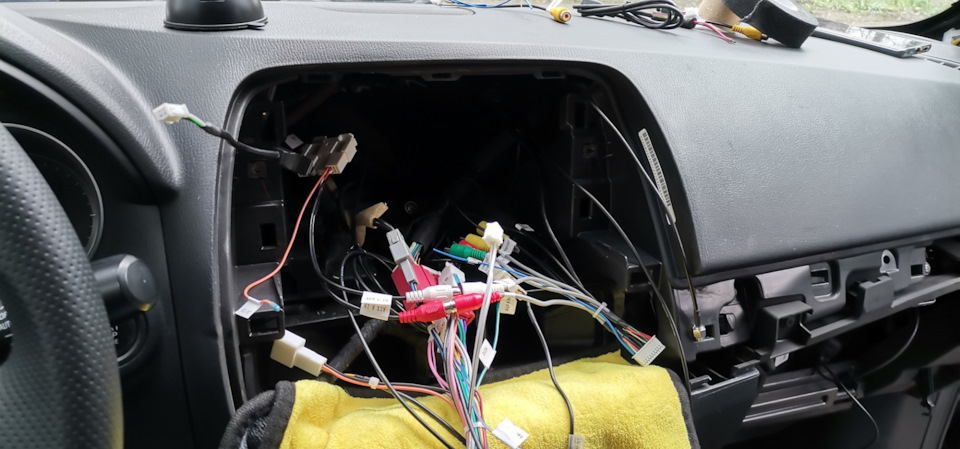

Установить ГУ можно было и самому, но я все-таки побоялся нарваться на всякие нежданчики и в очередной раз решил доверить все профессионалу – Vik-689.
Договорились на утро. Подъехал. Все разобрали. Сняли старую потеху на Андроиде 2.3 (Intro AHR-4685 M5):
Подключили новую и решили протестить до установки потехи в штатное место.
А тут – сюрприз! Не работает тачскрин. Тут я выпал в осадок. Настроение в ноль.
Сразу опять мысли о споре на Алиэкспрессе и то, что уже прошло больше 2-х недель…
Но тут я начинаю вспоминать, что в момент замены рамки один шлейф осознанно перевернул и установил не так как он стоял изначально.
Суть в том, что мне показалось, что китайцы что-то напутали и один из 3-х шлейфов установили неправильно.
Руководствовался я тем, что 2 стояли контактами вниз, а один почему-то вверх. Я его тогда установил тоже вниз:
Это и было ошибкой. Пришлось разбирать потеху, переворачивать шлейф и собирать все обратно.
После этого тач заработал. Ура!

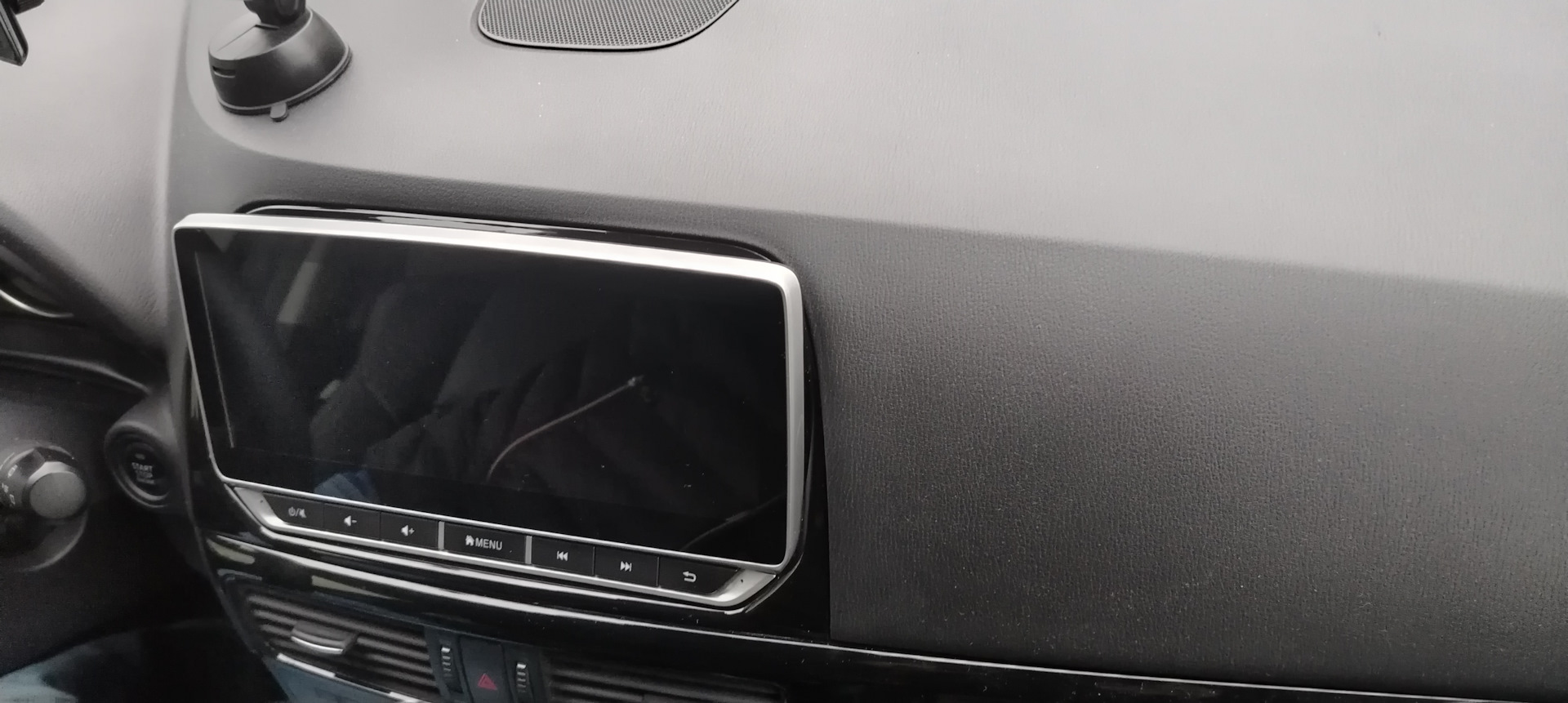

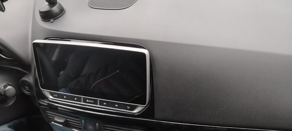

Всё собрали. Выглядит отлично!
Благодаря пользователю chychkov убрал встроенные линии парковки:
Остались только динамические от штатной камеры:

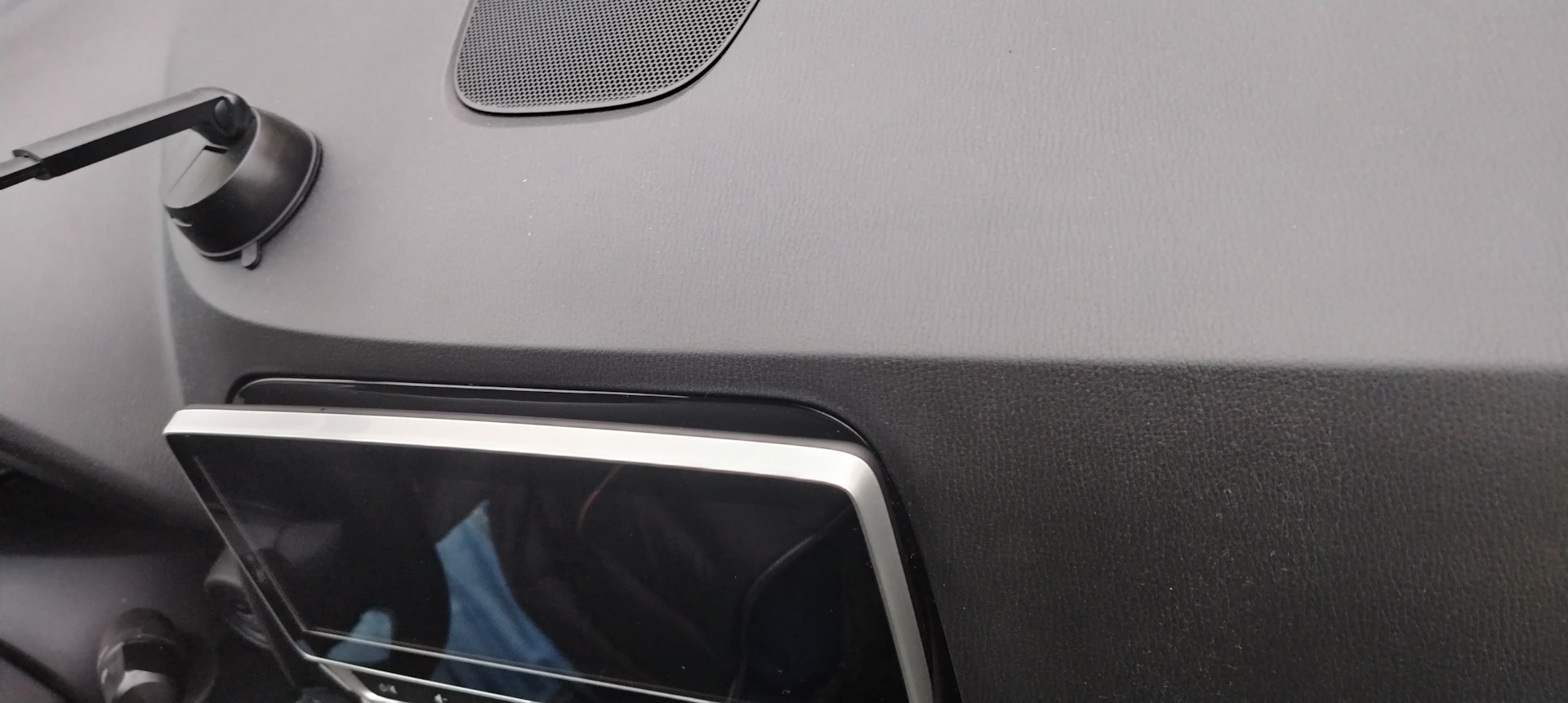

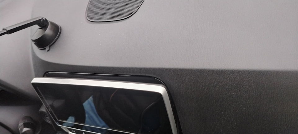

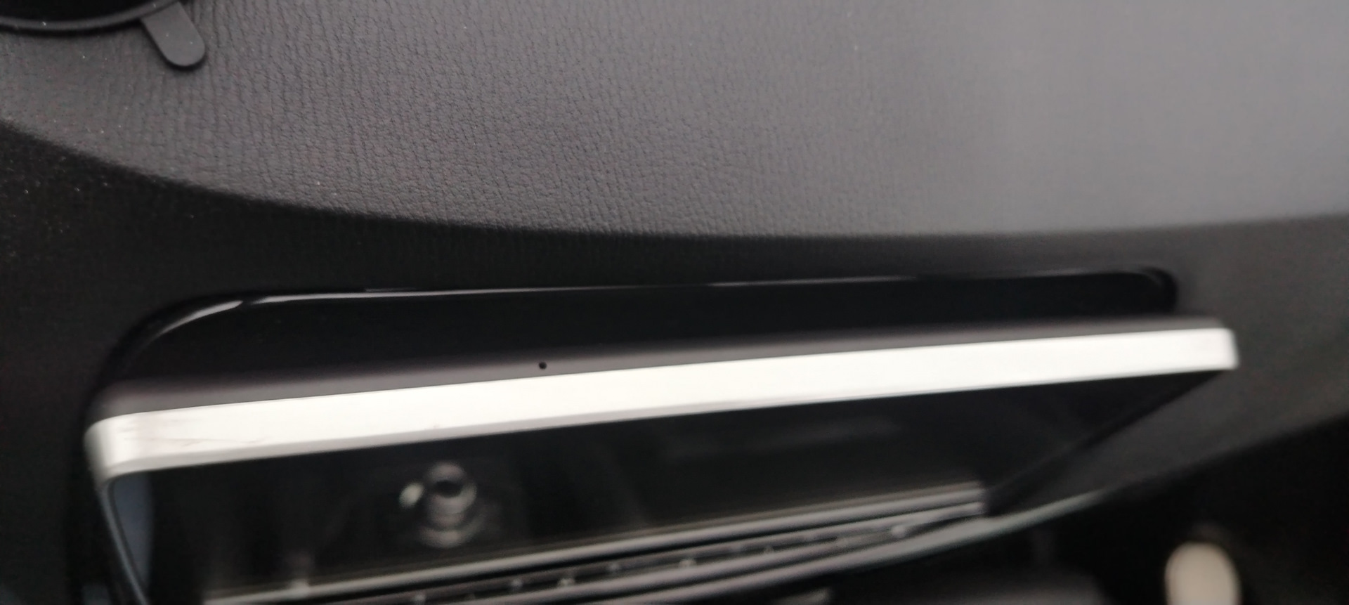

А есть фото как оно сзади ( ну или сверху) выглядит?
Пока нет, но сделаю)))
KoleYashka
Т.е. там тупо дыра? Я думал оно впритык
Нет. Там не дыра. Там глянцевая рамка
Аааа. Ну на фото так видно.
Тогда супер. Смотрится поинтересней, чем tyes 👍
KoleYashka
KoleYashka
Хм. Оно точно впритык?
Спереди классно смотрится.
