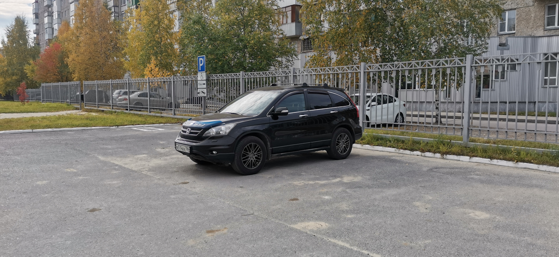

235 60 18 вот так будет выглядеть.
Не плохо 👌👍
Только есть минусы 235 ширины в колее тоскает.
Ну я к этому готов 😉
