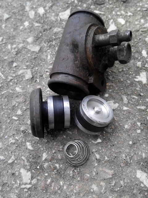

Заменил поршни заднего рабочего цилиндра. Сделал я по причине того, что был установлен задний РТЦ с ГАЗ-21. Он не саморегулирующийся. Ставился временно по причине отсутствия нужного.
Затем долго и нудно прокачивал всю систему. Долго не мог воздух выгнать. И работа тормозов изменилась, вроде усилитель начал работать.
На испытания! Тормоза и вправду стали плавнее, прошлый раз вообще ужас были. были трехрежимные: нет, слабо и блокировка))) теперь тормоза имеют плавную регулировку между слабо и блок)

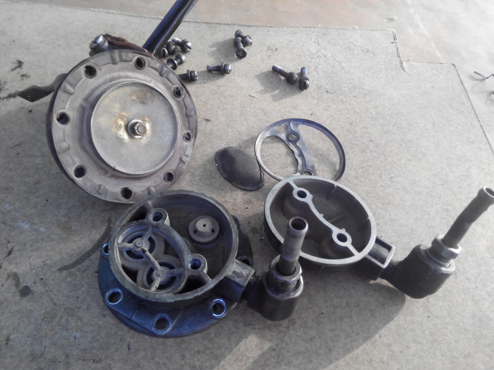

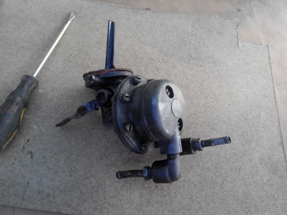

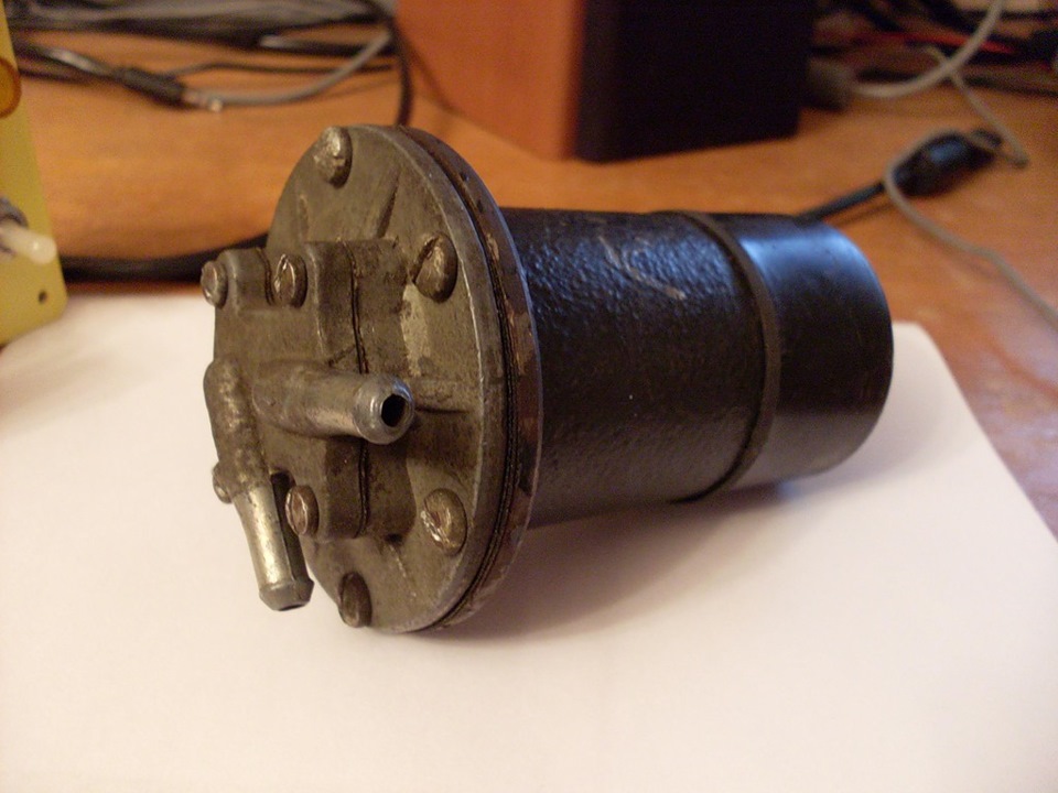

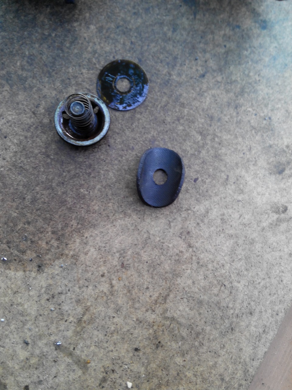

Новый пациент

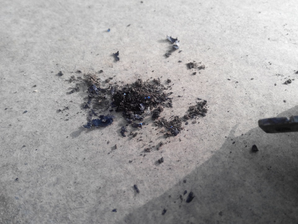

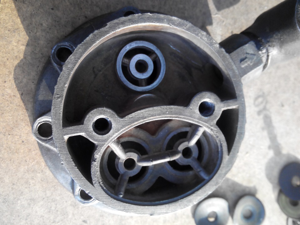

Раскрутил, в углублениях нашкрябал мусор
Клапана резиновые. Всё в хорошем состоянии.
Почистил посадочные места и резинки.
И собрал. Подключил два шланга и начал перекачивать с бутылки в бутылку. Насос зверь, но начал сочиться бензин из под верхней крышки. Убрать теч удалось только после второго раза, путем смещения прокладки. Решил еще раз проверить не подтекает ли. Нет, не подтекает и не качает. Что за нафиг? О_о

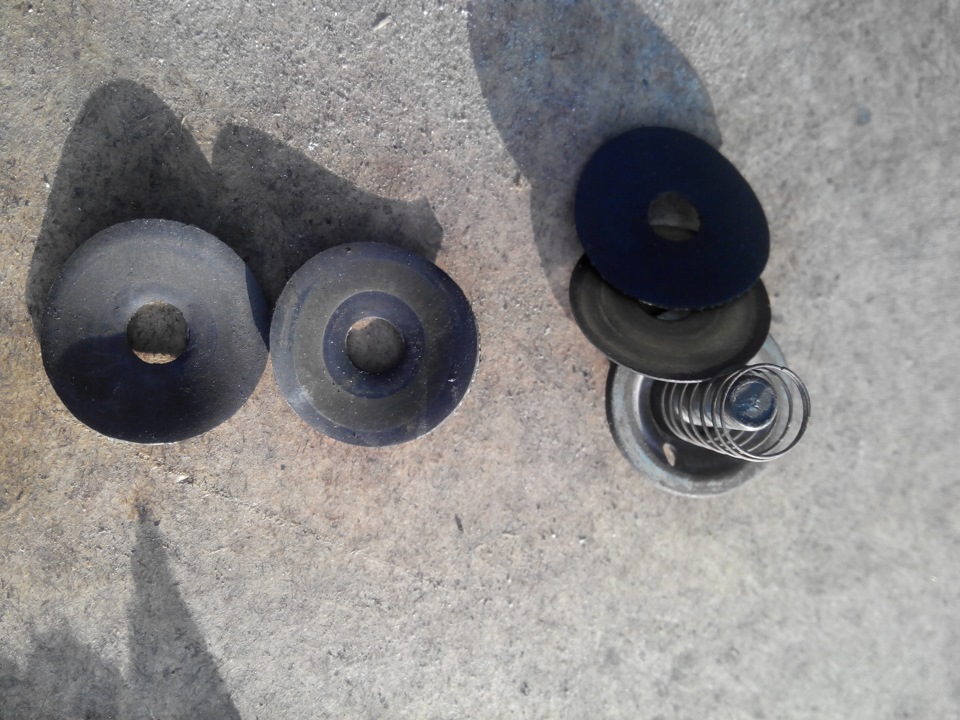

Снова вскрываю. Зашибись! От бензина разбухает клапан и его выворачивает
Зашибись заправился в пятницу( ну что делать? растянул пружину и собрал обратно. на помощь пришла старшая сестренка моей маленькой
подключил последовательно до бензонасоса. накачало. кататься можно, но надеюсь это временно.

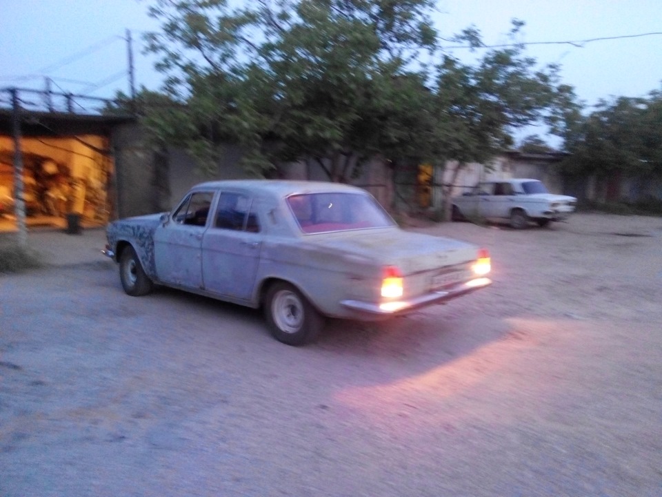

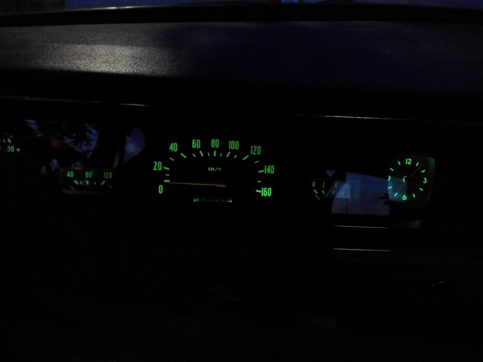

Дождался темноты и отрегулировал фары по дороге. фото нет. только приборка и смазанный задний ход) мобилка чуть сделала ярче
Приключения на сегодня закончились, продолжение следует)))

о в приборке даже часы есть? прикольно:)))
а ты думал) они еще и идут))
правда я забыл подключить))) потом этот провод упал на массу и мне долго мозги колупал. щас обрабатываю фотки и думаю завтра расскажу историю поездки)) волга что-то не любит взять и просто приехать)) обязательно нужно выпендриться))
машинки любят повыпендриваться, особенно старые:)))ждемс новых приключений:)))
