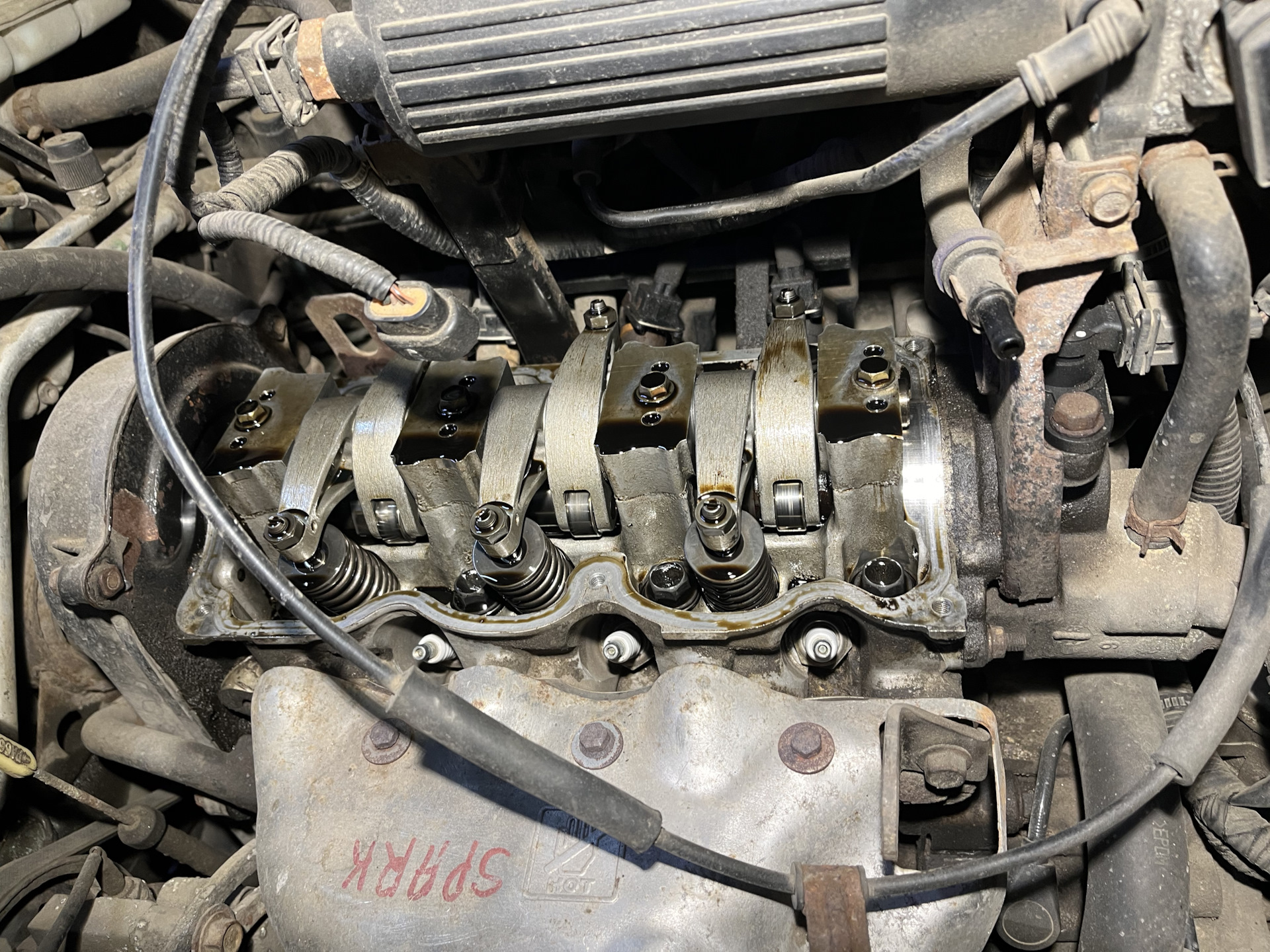

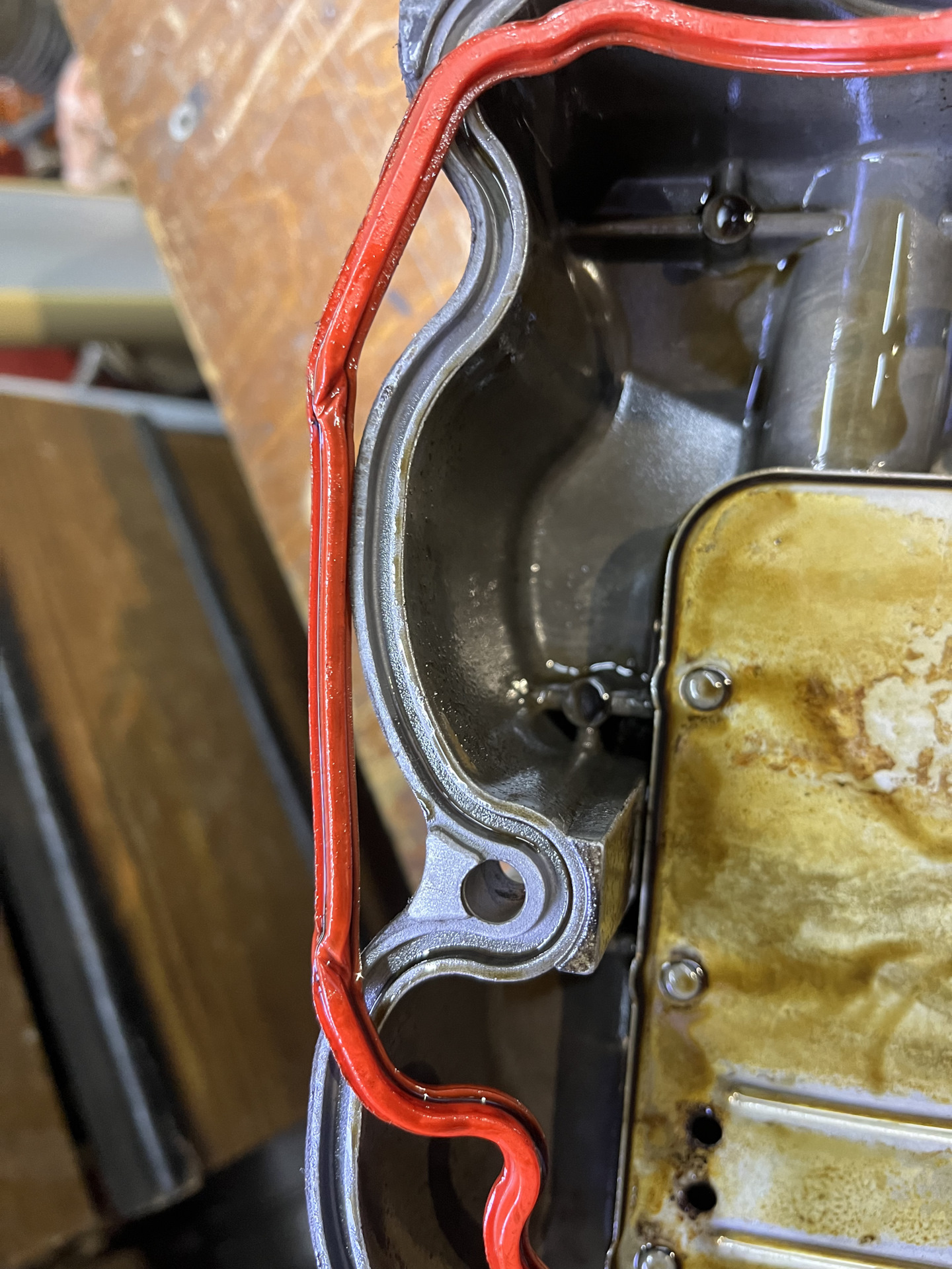

Ещё в конце зимы заметил, что по крышке пошло запотевание маслом, с задней части особенно. Огорчился, т.к. менял же совсем недавно ее, год назад, на силиконовую. Ладно, купил оригинал 94580083 за 700 рублей. Снял крышку, и что же мы видим:
Похоже, что когда я мыл мотор и настраивал клапана, при установке она соскочила… Но что интересно — ручьем не текло, видимо она натянулась и масло сдерживала. Ну раз уж купил, поставил оригинал. Потом в будущем снова возьму Ростеко силиконовую и буду внимательнее…
А, и вот, спустя год — мотор такой же чистый. Хотя и пробег-то всего около 6000, с чего б ему быть грязным…

Год назад в комментарии я у тебя спрашивал нормально держится прокладка с паза не выпадает? Все таки выпадает
В первый раз, когда вопрос был, все было норм. Она новая была. Это она потом отскочила, когда клапана настраивал, может уже от температуры чуть сжалась, хз. Но, что удивительно, даже так масло не текло.

Держится обычная резина за счёт того, что прикипает к металлу.
Я имею ввиду новая прокладка в пазу не держится
К чему она там прикипит если ещё двигатель не заводился и все холодное
Так эта и вылетела при повторной установке
Вы эту прокладку когда нибудь пробовали устанавливать именно эту силиконовую этой фирмы? Я уверен что нет.а я пробовал поэтому разговор считаю бессмысленным
Попробуйте узнаете
Обычно сзади выпадывает, за болт регулировки зазора цепляешь. Просто внимательно надо
