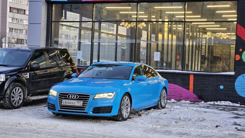

Затянул рассказ о восстановительном процессе. На самом деле машина была готова ещё в январе. И уже успела получить первые скольчики и битумные пятнышки;)
Все работы по плёнке были произведены в Vinilovo (taplink.cc/vinilovo). Искренне благодарен им. Я не знаю тех, кто бы ещё справился с этой работой! После такого трудоёмкого снятия плёнки и оттирание клея любые другие мастера указали бы на дверь)
Машину привёз после малярки. Были окончательно оттёрты остатки клеевого слоя плёнки и произведена чистка кузова от напыла краски с помощью глины.
Кузов оклеен в тот же, что и был ранее голубой Oracal 970-серии. Впрочем, как Riviera Blue у Porsche с годами меняла оттенки, так и цвет плёнки в этот раз цвет чуть темнее.

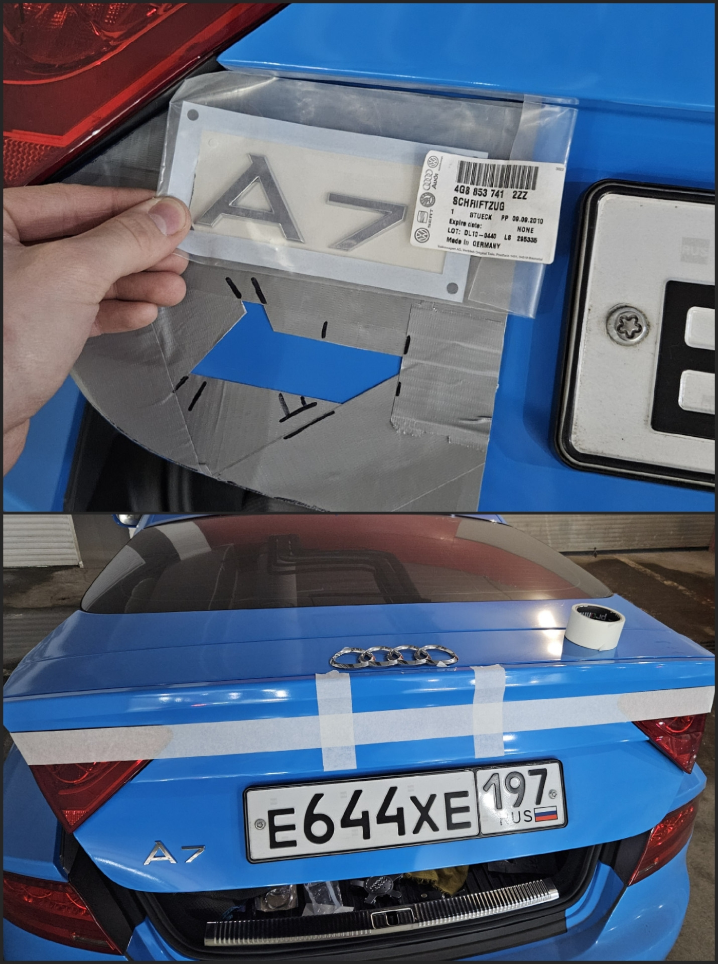

Оригинальные логотипы найти было непросто. На рынке множество чёрных, карбоновых, золотых и других чудесных вариантов. Но оригинала очень мало. "А7" нашел достаточно быстро. А вот на поиск вогнутых колец, не подходящих от других моделей, ушло два месяца.
"A7" наклеил по трафарету, сделанному до расклейки. Кольца расположил под линией продолжения фонарей.

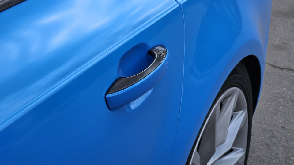

Дверные ручки в этот раз окрашены, антихром на них выполнен также краской.
Перед сборкой механизмы почистил и смазал, чтобы ручки максимально прилегали к кузову.

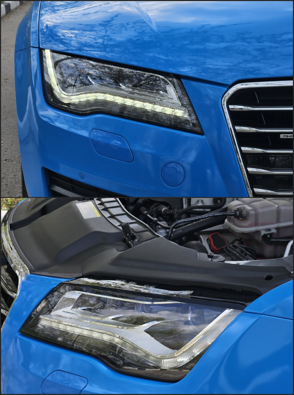

Фары были расклеены, тщательно почищены, продиагностированы и после обзавелись новыми стёклами. Оригинальных стёкол на них не существует, но это отличного качества аналог, со всем надписями и без отливок на лицевой части.
Подбор стёкол и работы по фарам на высшем уровне выполнены Repair Head Lights (inst: repair_headlights).

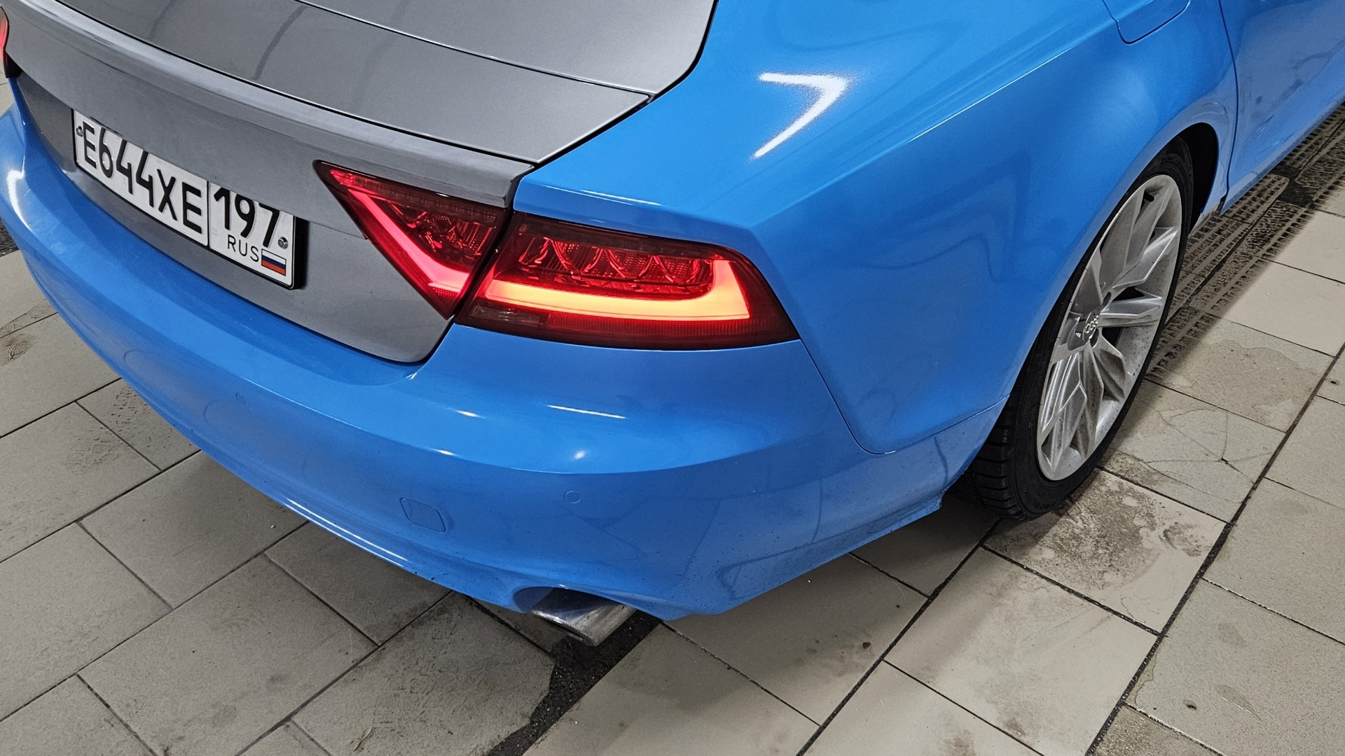

Тонировка задних фонарей. Сейчас одна часть читателей подумает: "фу зачем он это делает?!" А другая: "наконец-то он уберёт эти красные пятна". А я скажу, что и здесь можно извратится и сделать нестандартно. В общем и целом, я скептически отношусь к сильной тонировке задней оптики. Не могу понять зачем скрывать красивый узор фар за чёрным цветом…
Фонари отполировали и для начала оклеили в минимальную тонировку, которая была в наличии. Наклеенный кусочек мне понравился, но я не учёл того, что у полностью оклееного фонаря светопропускаемость уменьшиться и это сделает его ещё темнее. В общем, получился вот такой гранатовый сок. Поездил так пару дней, пока ждали недостающий кусок плёнки на крышку багажника.
Дмитрий обзвонил всех своих поставщиков и спустя неделю поисков мы смогли найти ту самую плёнку. Полиуретан с минимально возможным затемнением, порядка 80%.
Как и хотелось, фонари выглядят изящно и стоково, но стали более насыщенного цвета. Разница особенно ощутима, если рядом поставить другую A7)

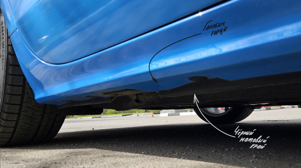

Чёрный глянец
Ранее говорил, что на дверных ручках антихром исполнен краской. А молдинги, как и прежде оклеили пвх плёнкой.
Центральные стойки, треугольники над зеркалами и стоп-сигнал были отполированы и закрыты полиуретановой плёнкой.

Пороги сложно снимать? Цвет ахрененный
Снимать нет, в вот поставить сложнее)
С крыльями пороги стыкуются на двойном скотче, сначала его отрывай. Снизу клипсы на 90° поворачиваешь и вытаскиваешь. После освобождения низа, верхняя часть просто стёргивается. Стёргивай спереди и сзади, середину напоследок. Угол задней двери будет самым сложным моментом, заклей его чем-то мягким, чтобы не поцарапть пороги.
