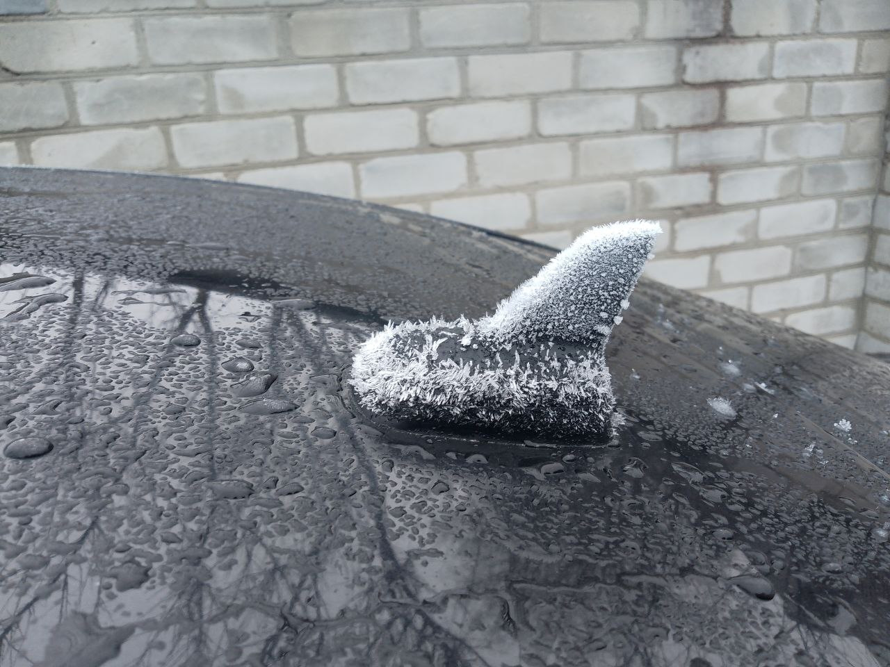

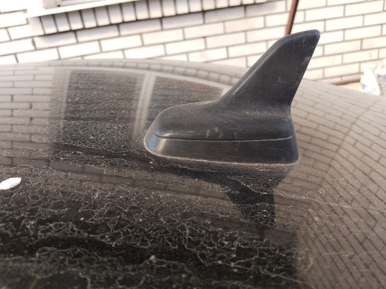

Ну що ж, час йде, а допрацювання не закінчуються) Ще один елемент з запланованого "рестайлінгу" для вже рестайлінгового суперба. І так, випала нагода придбати оригінальний плавник-антену з audi Q7 4l0035503l для радіо та навігації.
По установці нічого складного — зняти сонцезахисні козирки, всі ручки пасажирів, облицювання всіх стійок і стягнути обшивку даху вниз. Оригінальну антену, як і нову, тримає гайка, яку відкручуємо. Нова антена під роз'єм facra, тому одразу проводимо й новий дріт. До магнітоли використовував перехідник з додатковим живленням, але що до нього маю сумніви, бо якість прийому сигналу мені не дуже сподобалася. В місті вистачає, а далі тільки шум…
Стосовно навігації, зараз стоїть окрема антена, якої вистачає, але планую купити перехідник і підключити плавник в якості антени для навігації
Ну что ж, время идет, а доработки не заканчиваются) Еще один элемент из запланированного "рестайлинга" для уже рестайлового суперба. И так, представился случай приобрести оригинальный плавник-антенну от audi Q7 4l0035503l для радио и навигации.
По установке ничего сложного – снять солнцезащитные козырьки, все ручки пассажиров, облицовку всех стоек и стянуть обшивку крыши вниз. Оригинальную антенну, как и новую, держит гайка. Новая антенна под разъем facra, поэтому сразу производим и новую проволоку. К магнитоле использовал переходник с дополнительным питанием, но что к нему сомневаюсь, потому что качество приема сигнала мне не очень понравилось. В городе хватает, а дальше только шум.
Относительно навигации сейчас стоит отдельная антенна, которой хватает, но планирую купить переходник и подключить плавник в качестве антенны для навигации.

Тоже лежит в гараже уже 2 года этот плавник -все руки не дойдут — лень снимать обшивку потолка, у меня там с люком — такой гемморой — сделана проводка — прям прозрачным герметосом к обшивке этой, и потом надо по новой ее клеить туда.
Ну это надо просто надо начать, а дальше оно само 😅
