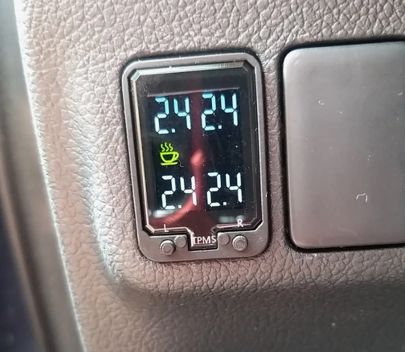

Она то пишет, что давление в колесе не то, а по факту как начал мерять — везде давление одинаковое, а вот заднее левое колесо очень горячее = заклинил рычаг ручника. Если б не эта штука, точно сам бы не заметил до износа колодок и минус диски тормозные.

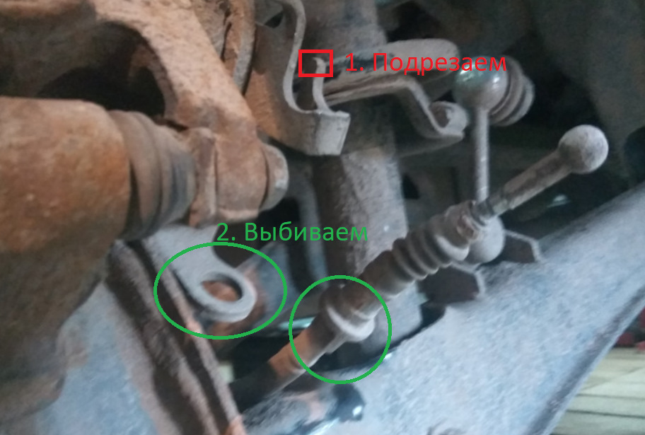

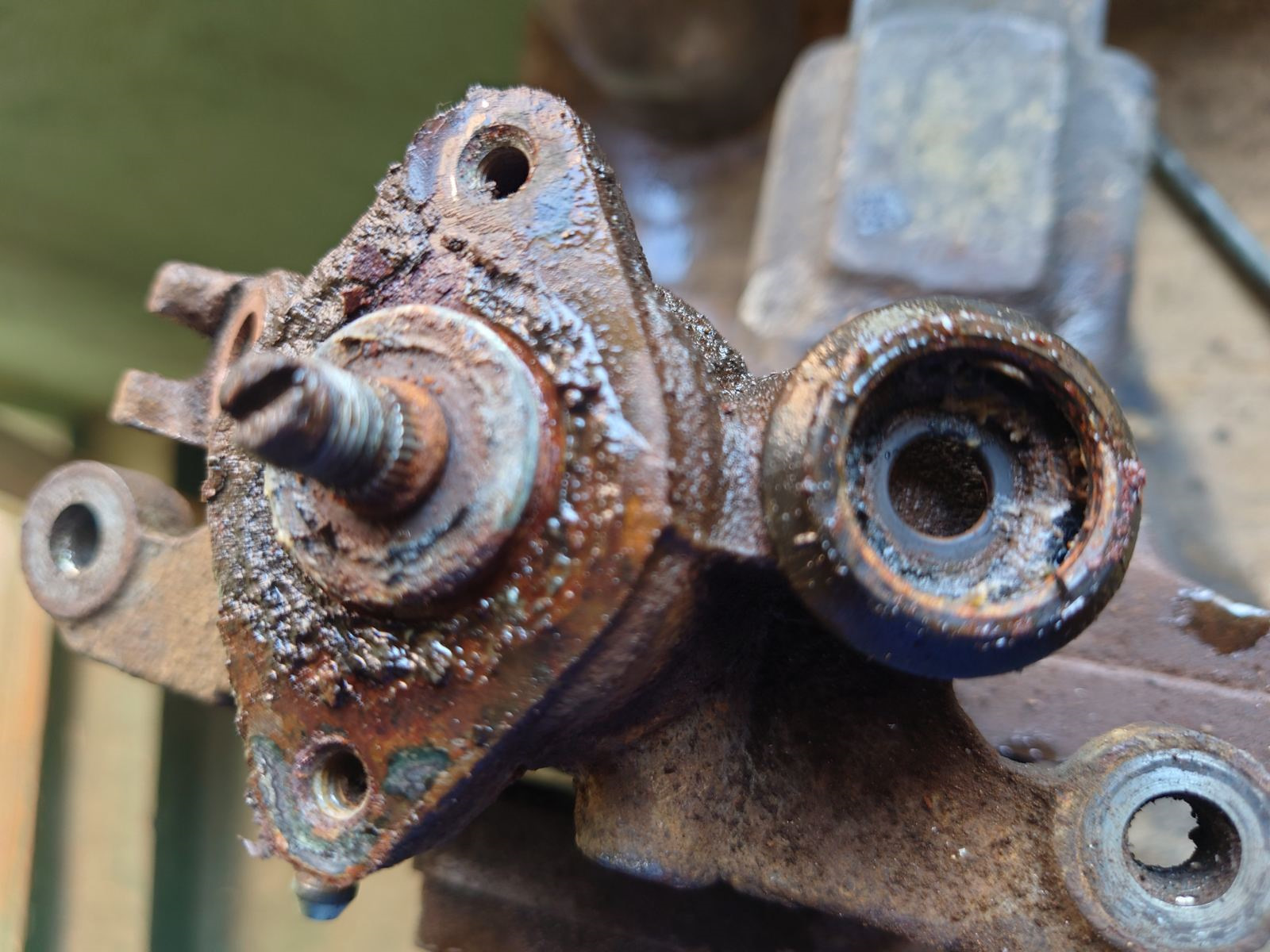

По инструкции выше всё разбирается достаточно легко. Но два момента стоит дополнить:
— усик на рычаге на 5мм подпиливаем болгаркой, чтобы легко вынуть трос ручника.
— после снятия стопора, алюминиевая часть троса не выходит из рычага. За 7 лет по соли оч.сильно прикипела. Нужно выбивать.
После снятия суппорта под резинкой смазка была лишь номинально — видно, что когда-то она там была:

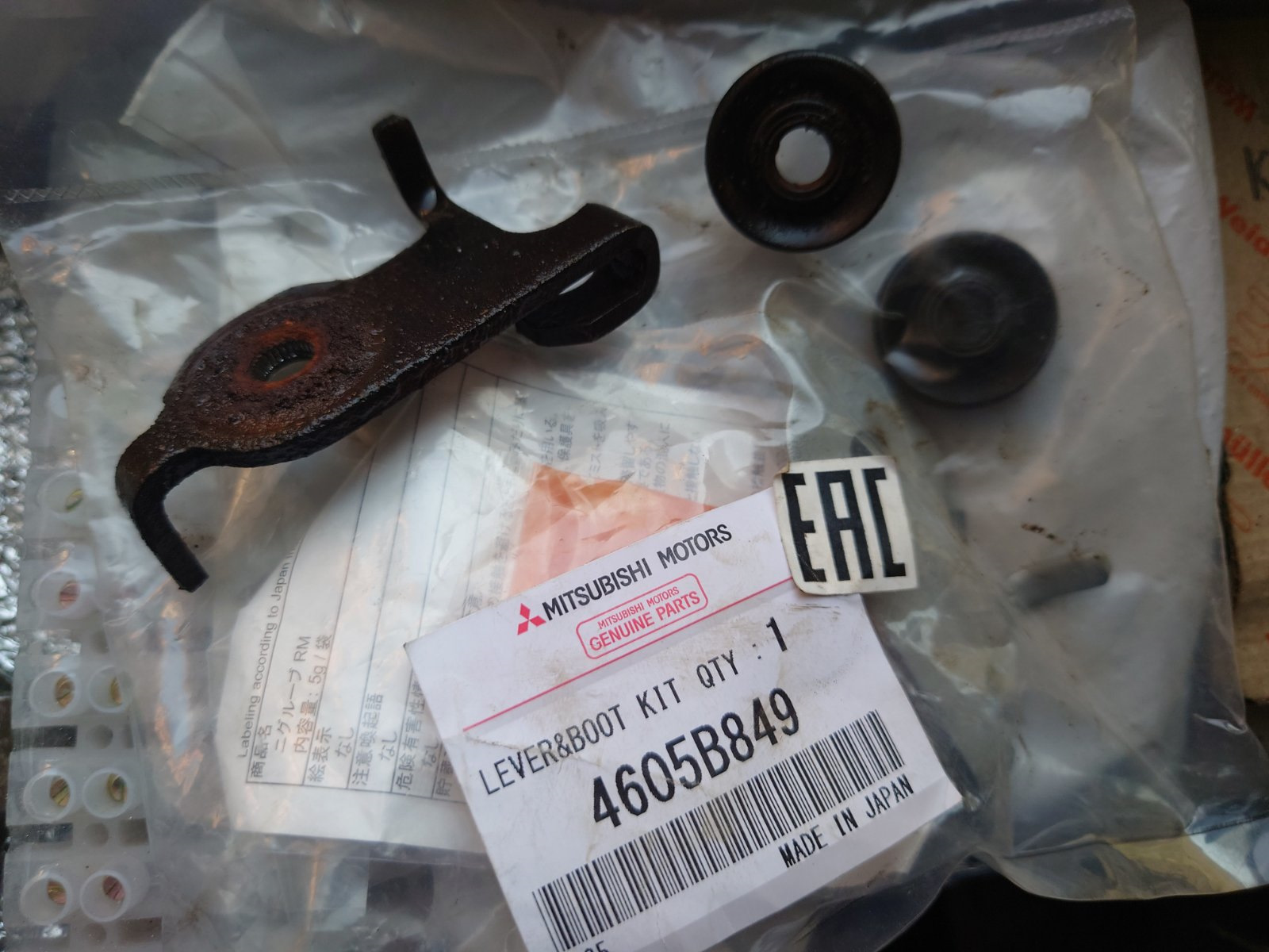

Далее, для замены обязателен к закупке рем.комплект с рычагом и резинками. По информации с драйва, это обновлённая конструкция резинки для доработанного суппорта. "РЫЧАГ МЕХАНИЗМА СТОЯНОЧНОГО ТОРМОЗА И ПЫЛЬНИК" Левый 4605B849, Правый 4605B850. Цена одного 8$.
В итоге, оказалось, что у меня стояла именно такая резинка.

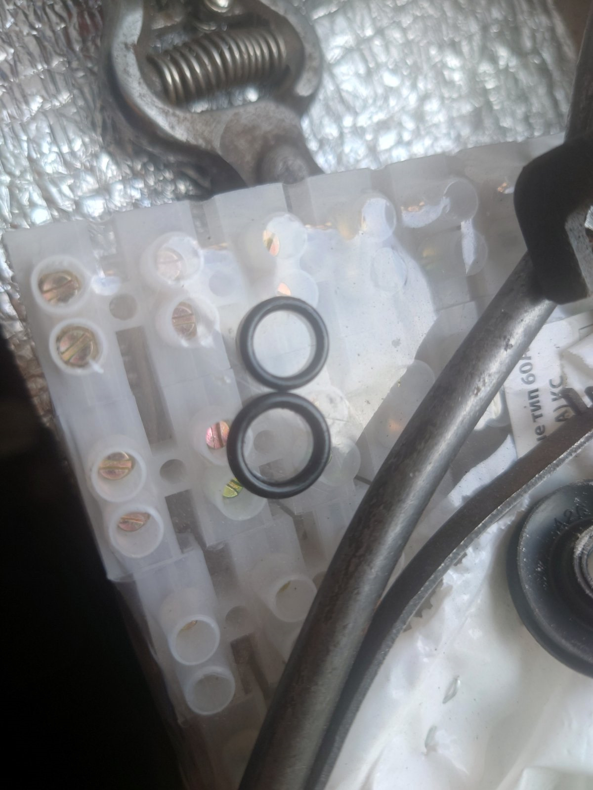

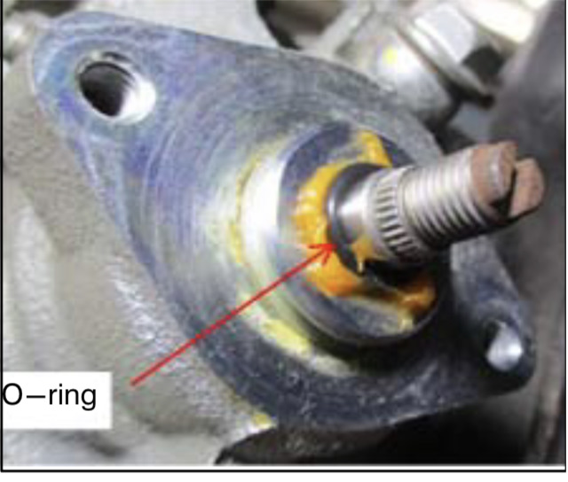

А вот круглая резинка на шток (внутрь суппорта) была меньше, чем нужно. Судя по всему, комплект для доработки старой модели суппорта, где эта резинка меньше:

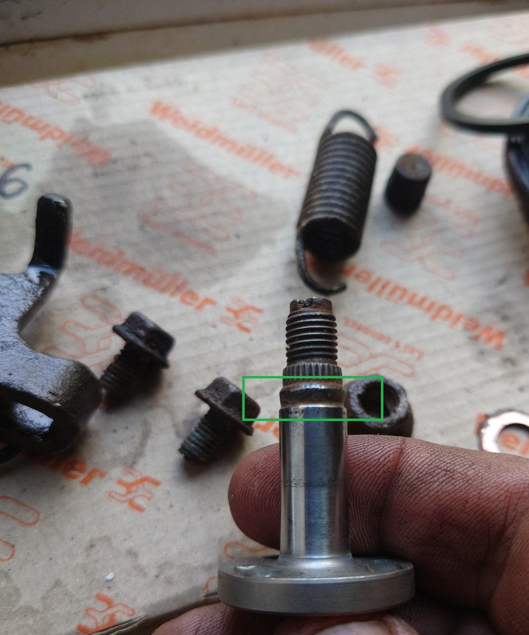

И сам шток имеет выточку, которой не было в вышеописанной инструкции:

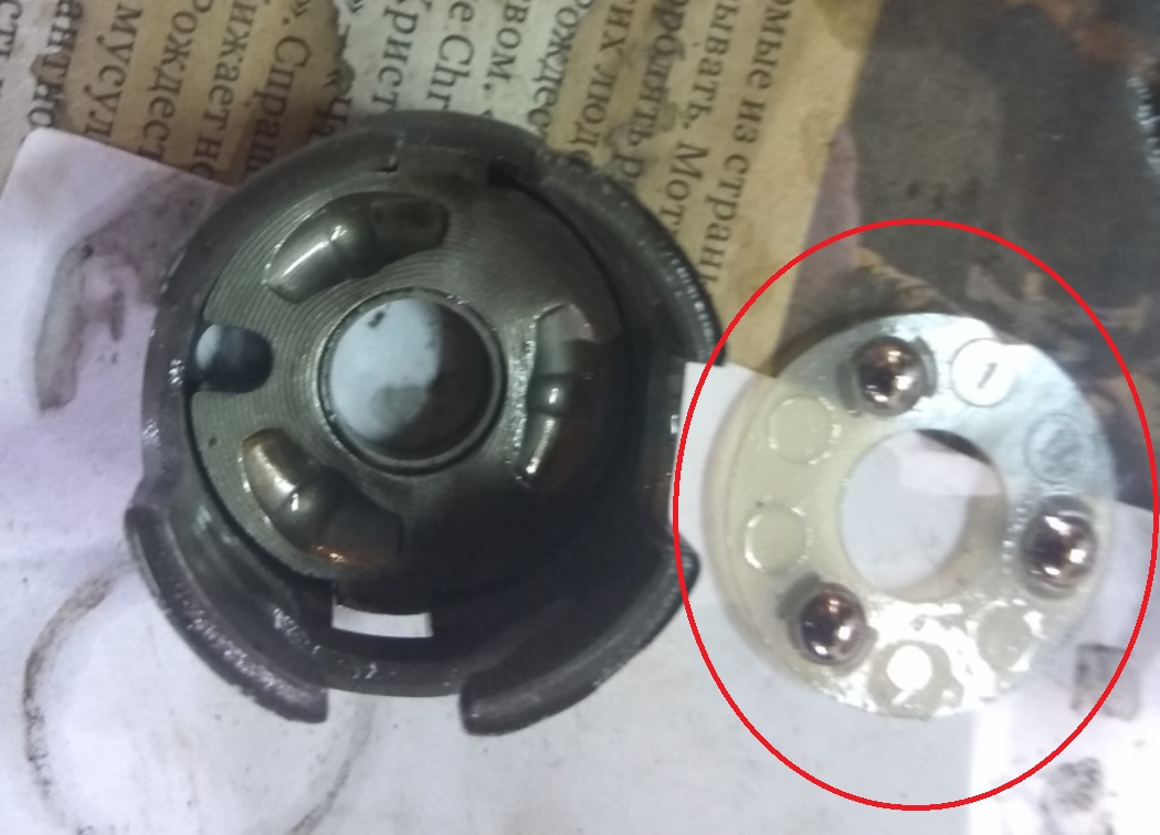

Из краеугольных вопросов — не было у меня в механизме вот этой детали держателя шариков. Как видно из коментов — в новых модификациях суппорта их нет:
При разборке всё прошло аккуратно, ничего не рассыпалось. Но уже сам себе не верю — может всё-таки должны укатилось что? Перерыл всё — не нашёл.

Кольцо из ремкомплекта надевается на шток снаружи.

Пластмасска эта прозрачная не держатель, а просто подставка у автора фото ( как я понял). Сам на прошлой неделе разбирал задний правый суппорт:

Careud (TPMS), если это он, отслеживает и температуру.
Пиликал, скорее всего, по перегреву, а не по давлению.
Я картинку для примера прикрепил. У меня подобный, но более старой модели. Там про температуру ничего сказано не было, отслеживает только разность вращения колёс по ABS. Да и нет на колёсах датчиков температуры.
Но в любом случае — опция за 35$ которая крайне удобна и информативна. ИМХО лучше, чем встроенные в колёса штатные датчики за не вменяемые деньги, что закисают со временем.

Всё же грешу на отсутствующую деталь (держатель шариков) — может эти шарики при сборке и вышли из пазов, не дают теперь работать ручнику. Но вероятно в новой ревизии суппорта её быть и не должно.
Держатель шариков не влияет на работоспособность системы. У меня при разборке шарики совсем потерялись в 1 механизме(держателя не было в моей модели ручного механизма). Я заказал его отдельно в другом городе в фирме которая ремонтирует суппорта. В общем 1 механизм получился с держателем, другой без- разбирал оба. Работают одинаково. Дело в чем-то другом. Например, при установке мог 1 шарик без держателя не правильно сесть в паз(вылететь). Я бы тоже полностью перебрал их заново.
