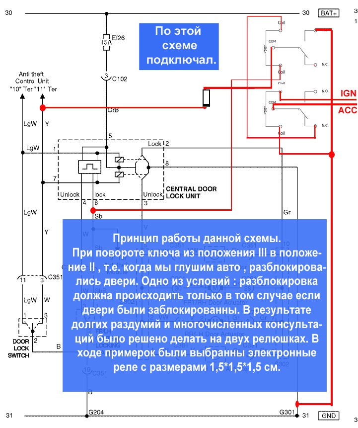

После того как были установлены кнопки ЦЗ в водительскую дверь, соответственно стал ими пользоваться. Но вот разблокировать дверь всегда забывал, т.е. сначала тянул ручку и когда понимал что двери заблокированы только тогда разблокировал дверь. В связи с этим было решено сделать некую приблуду которая будет делать часть работы за меня и до того как я буду тянуть ручку двери.
И так слайды:
Как то так.
Спасибо за внимание!

Спасибо, после нашего разговора, практически сразу приступил делать. Но этот разъем в двери…такое ощущение что на заводе есть специальные люди с тонкими ручонками которые такие разъемы вставляют…))
да разъемчик там еше тот его трудно выковырять и трудно воткнуть на место, ну хоть советом помог и то хорошо .
