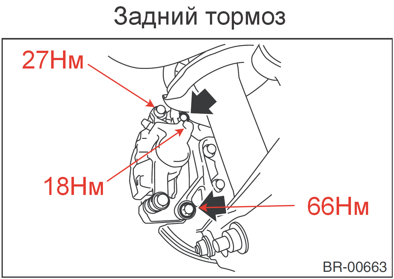

Ручной тормоз в замене и модернизации не нуждается. Только суппорта и диски.
Медные шайбы, шланги, передние щитки не менялись (шайбы отпускал при помощи огня).
Т.к. суппорта оказались в довольно хорошем состоянии, мыть их пришлось не долго.
Ветошь, нефрас, кисть, насадка ёршика для шуруповерта.
Сборка в обратной последовательности, смазки из ремкомплектов в этот раз мне хватило, хотя не жалел. Промежуточные пластины колодок не смазывал и не брызгал специальным спреем, просто поставил как есть.
Установка.
С установкой всё очень просто. При помощи специального вакуумного насоса удалил старую тормозную жидкость из бачка и залил туда новую.
Замену суппортов начал с заднего левого колеса, потому что он был самым удобным на парковке, дальше правый задний, затем правый передний и завершил левым передним, чтобы тяжелый домкрат был ближе к бытовке (где он хранится).
Прокачивал тормоза вакуумным ручным насосом, и контрольную прокачку сделал при помощи напарника. 1 литра тормозной жидкости хватило.
Ну а нюансы, ниже, фото с комментариями.

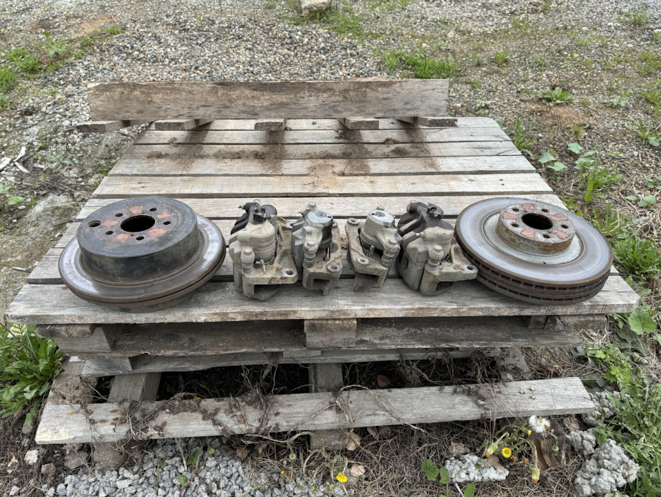

Полный комплект штатных тормозов на Аутбек БР, задние диски почти новые. Если кому-то нужно — предлагайте цену, задавайте вопросы.

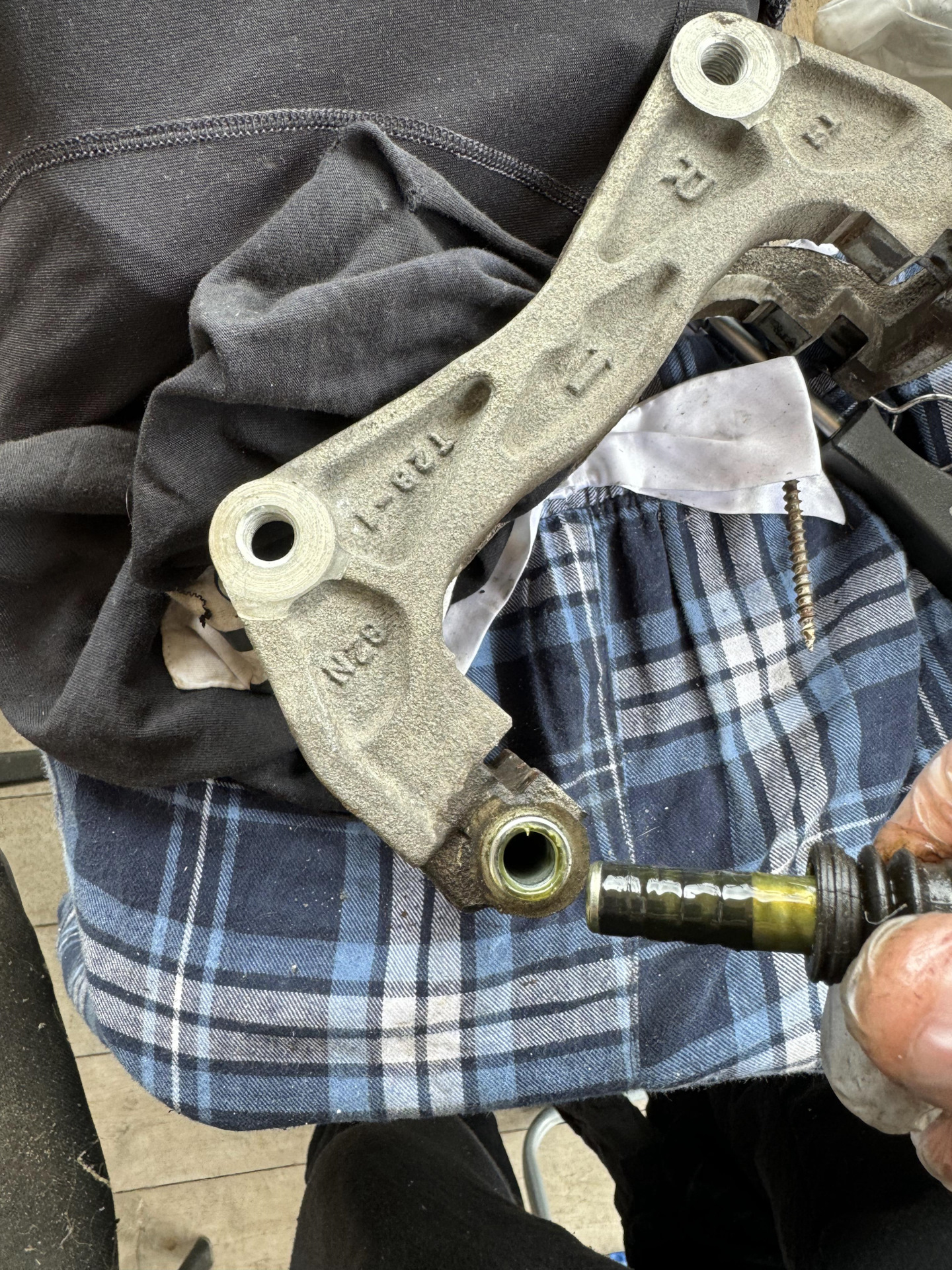

Кстати, вот эта ножка-скоба выполняет не только функцию отвода колодок от диска после торможения, но и постоянно двигает пальцы-направляйки в колодцах скоб, не позволяя им схватиться ржавчиной при попадании влаги и воздуха.
Хороший рассказ, тоже недавно прошел через это, когда одевал первый поршень, тоже немного помучился, остальные собирал уже практически за минуту, пыльник одел на поршень, стянул его вниз, заправил юбку в паз, одел стопор (это по задним только стопор, почему интересно только на задних стопор стоит) и задавил поршень. Все быстро. Колодки передние контракт, на зад новые колодки, диски я оставлял контракт так как они как новые без износа, так чуть ржавчина была, резинки и манжеты тоже оставил родные, мне они показались более эластичные чем с купленного ремкомплекта. А вот про ножку которая упирается ч спец площадку не знал, надо проверить как я собрал. В остальном все хорошо собралось
