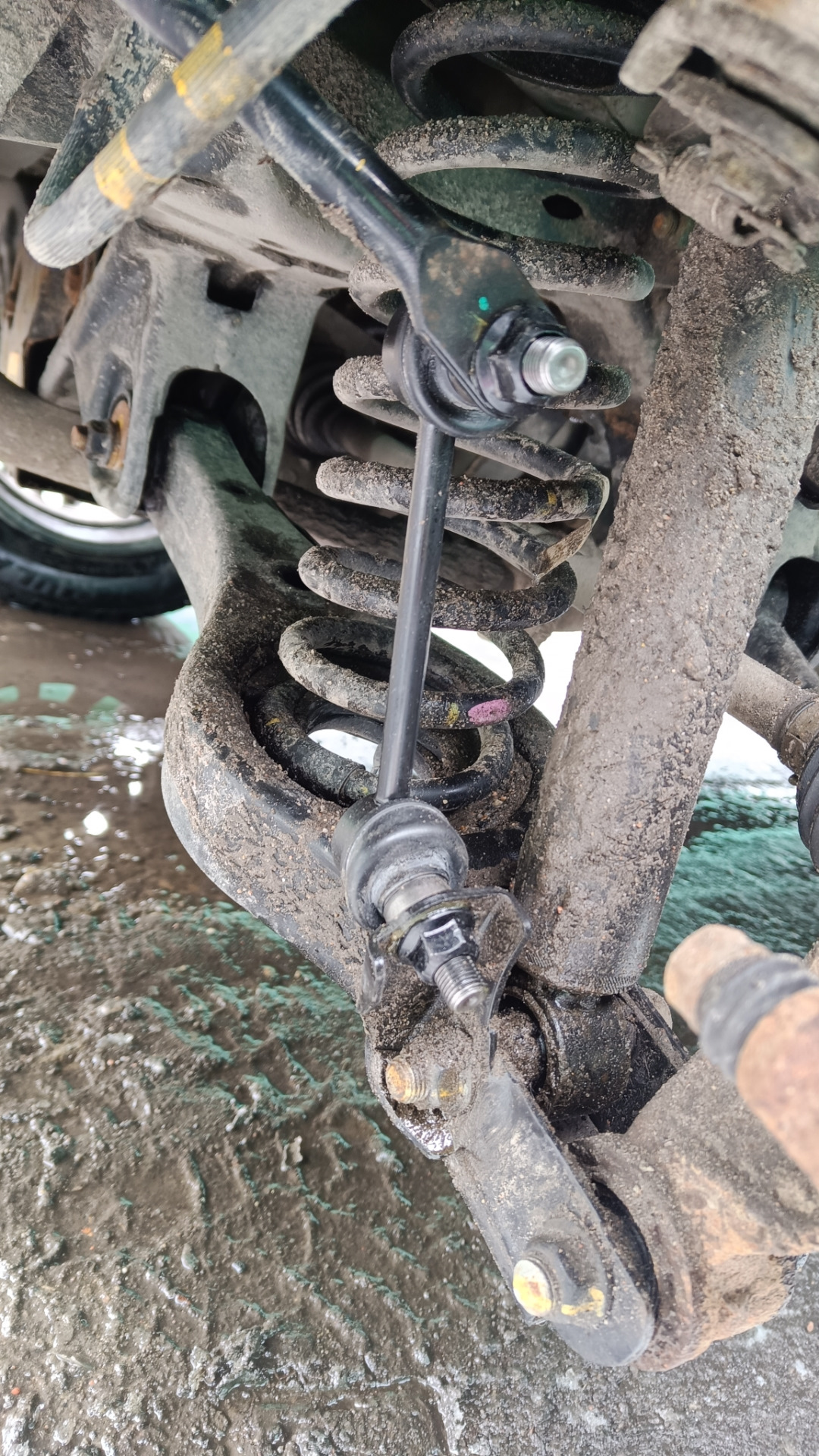

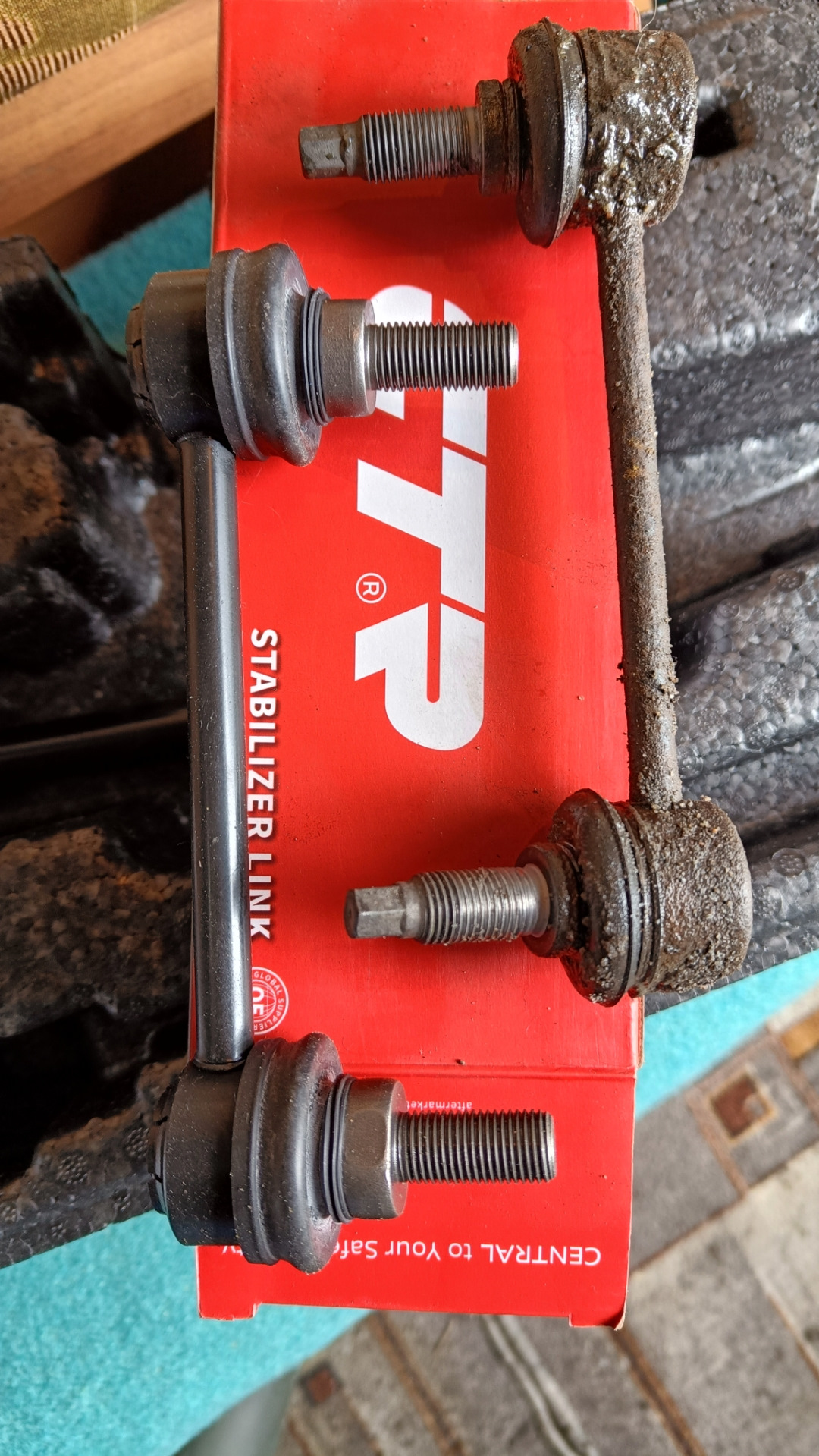

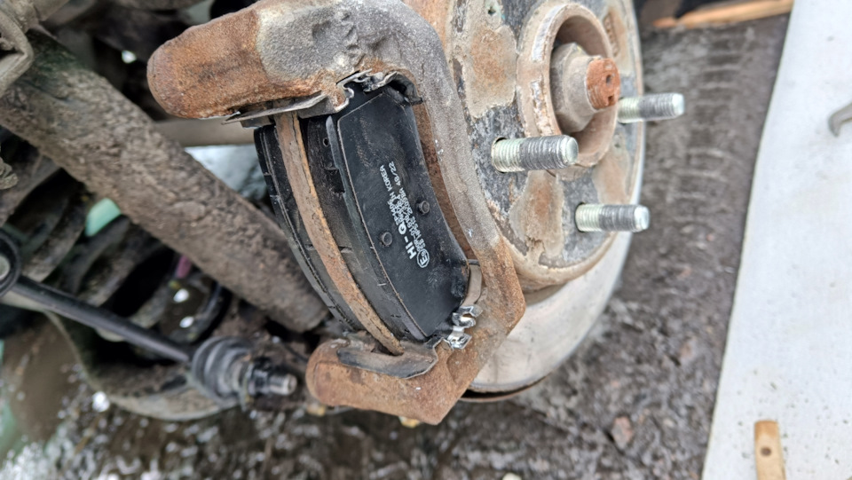

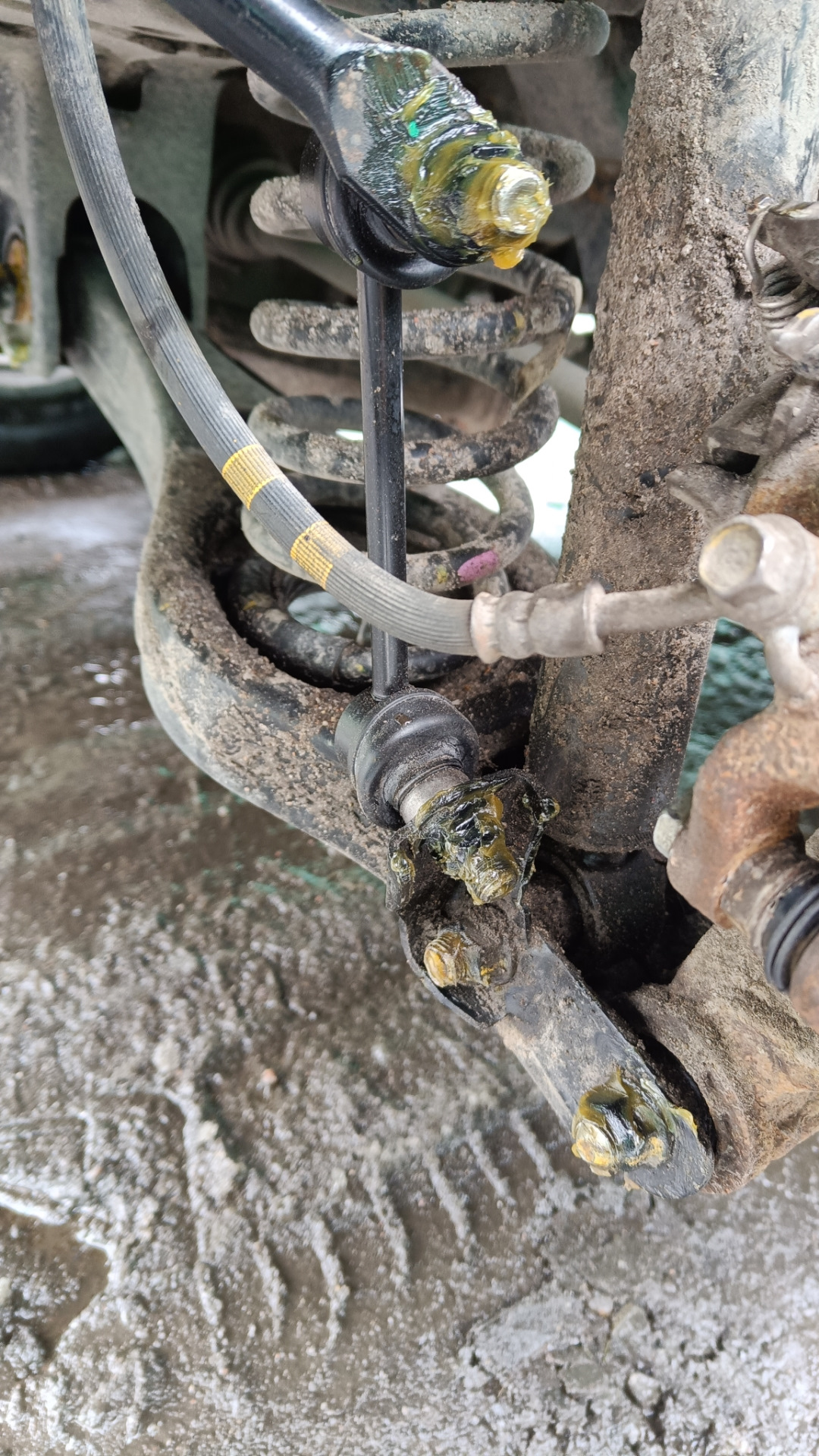

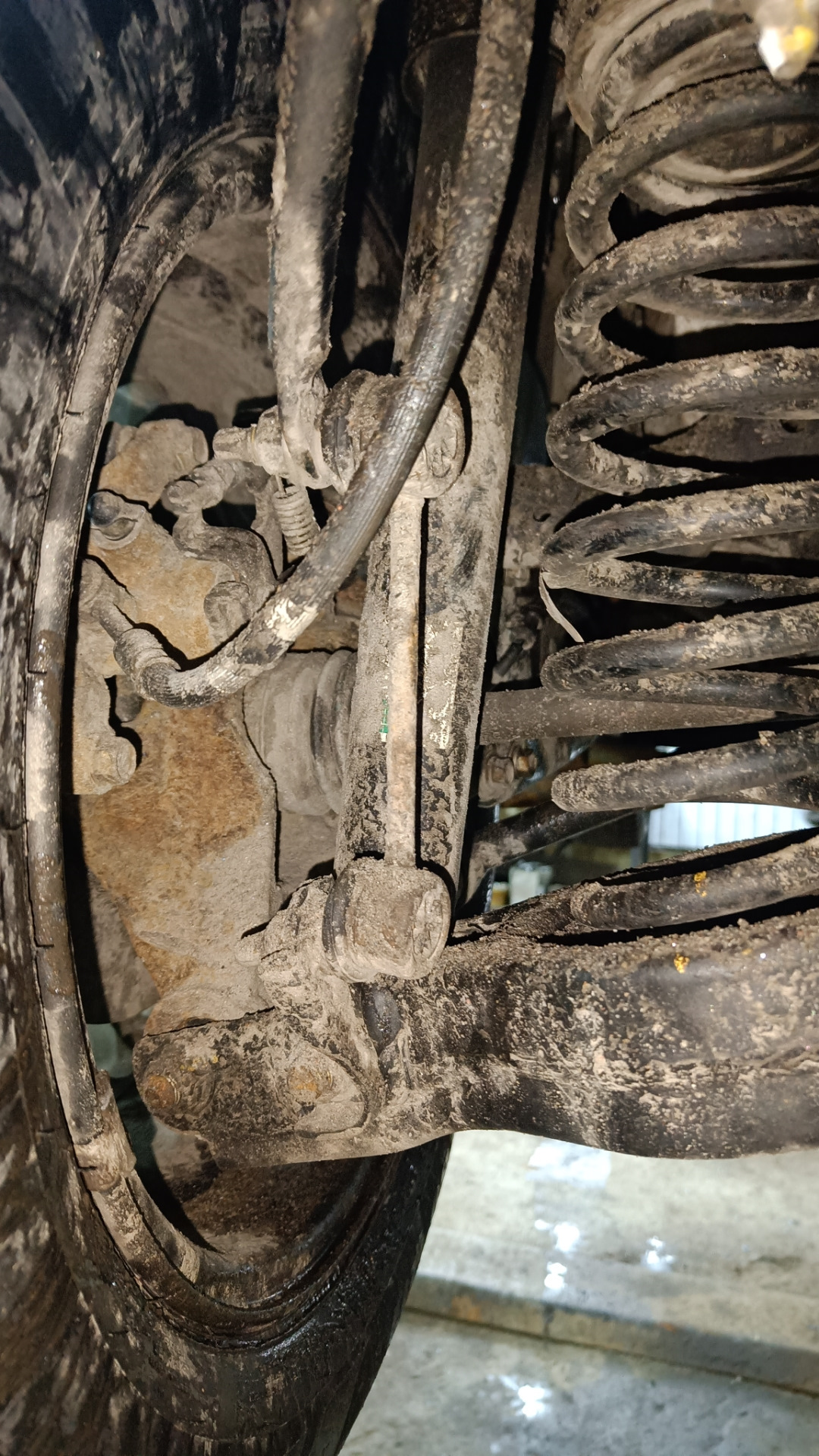

Пару дней назад появился не приятный металлический стук на не ровной дороге. Как будто крышка багажника начала стучать. Не долго думая заехал на диагностику ходовой. В итоге приговорили левую стойку стабилизатора, да и правая уже была на подходе.
По наводке соседа по гаражу (тоже владелеца креты) порекомендовал хороший магазин для корейских авто. Хотя я об этом магазе знал. Позвонил, спросил имеются ли в наличии стойки на Крету. Заехал и приобрел CTR CL0066. По отзывам хорошие стойки, хотя есть и негативные отзывы. Покупают на озоне, нарываются на подделку а потом говорят что стойки г.но. Посмотрим сколько проходят.

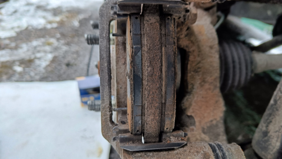

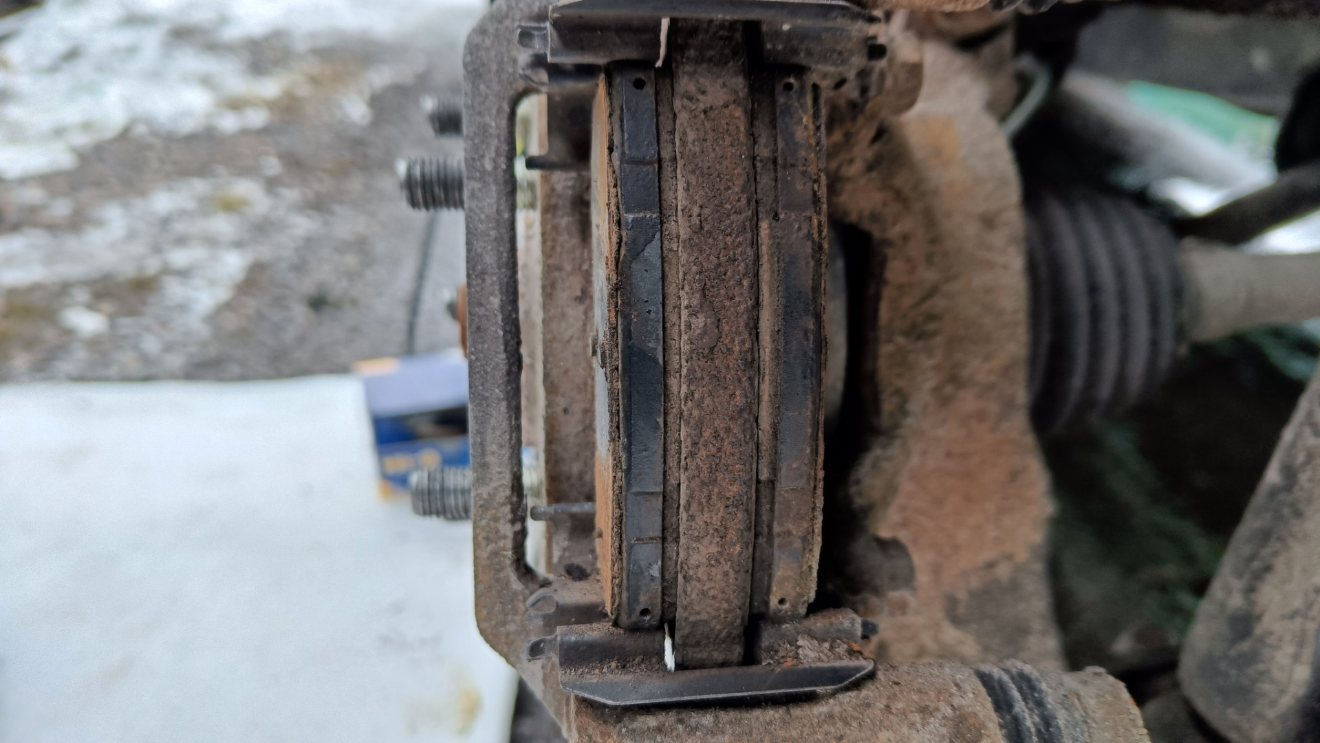

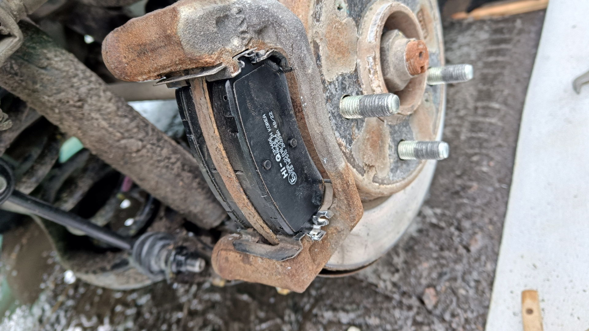

Ну раз колесо снимать то и колодки задние сменил, 70 тысяч на родных ещё катались. Хотя ещё 5 ку можно было ездить смело.

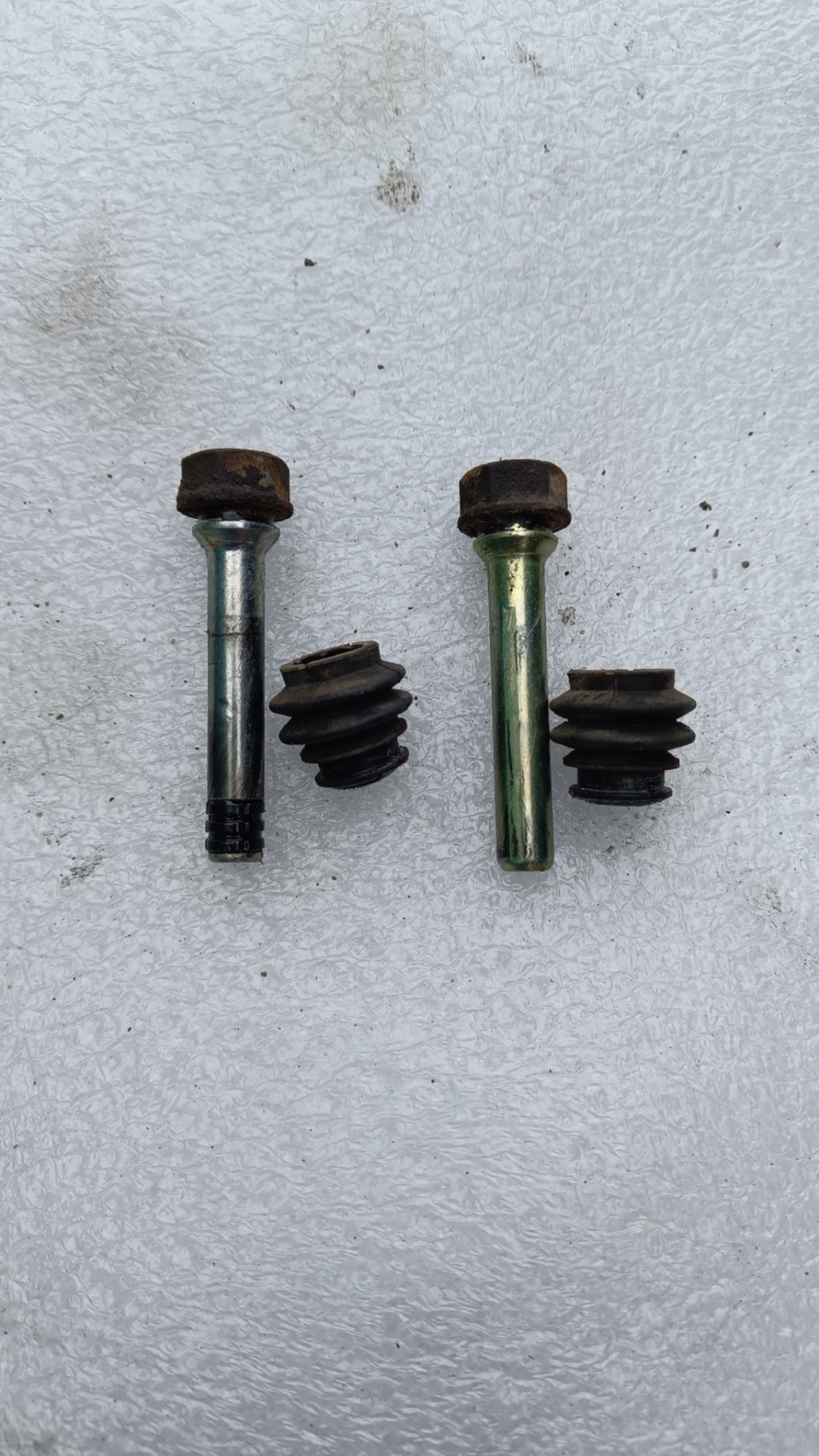

Почитал, что люди пишут про замену всего этого, поехал в гараж менять все!

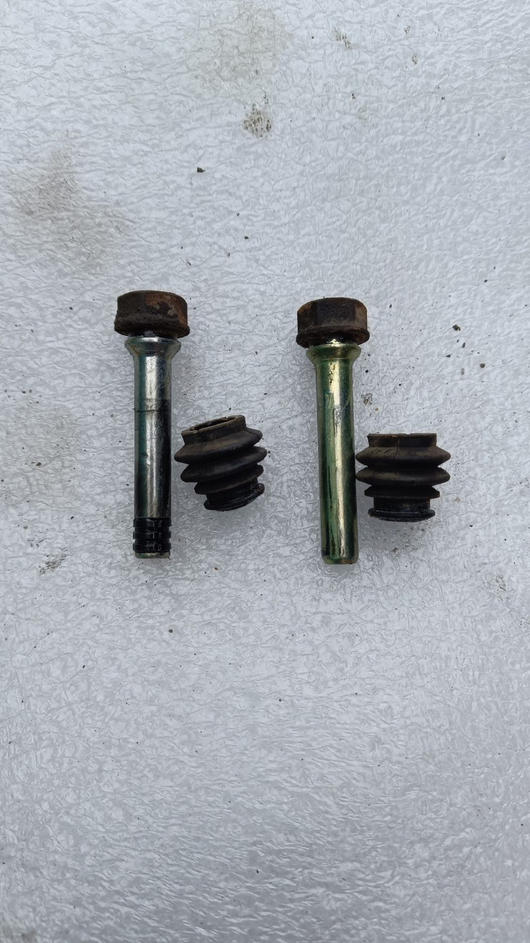

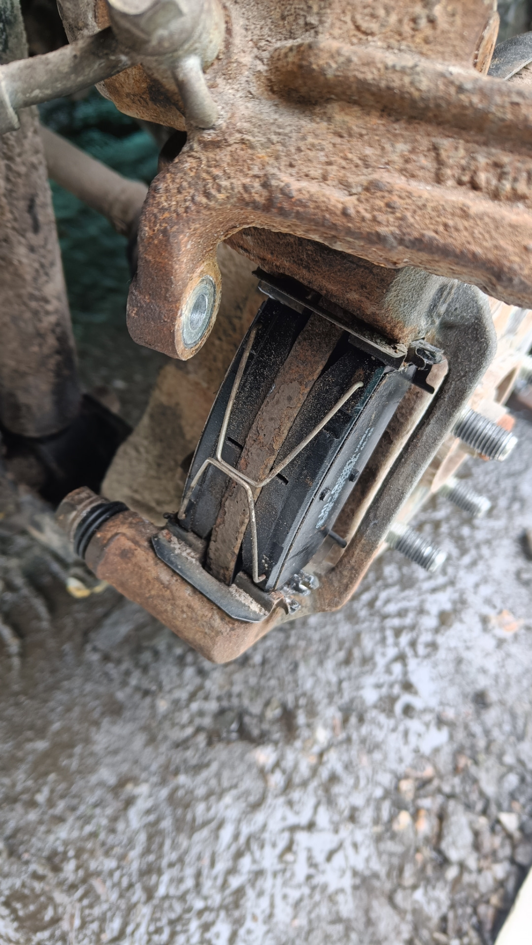

Только колесо открутил и вспомнил что смазку для суппортов не купил 😀😀 собрал все обратно и поехал в ближайший магазин. Купил смазку которая была. Отзывы о ней положительные. В итоге все поменял за пару часов, с перекурами, с кофе таймами. Можно было и быстрее но на карачках не особо удобно, да и прохладно как то было +1. После сбора стоек промазал болты смазкой Циатим — 201 (то что было в гараже из старых запасов). Водой не смывается, это хорошо, чтоб не ржавели болты с гайками.

Смотрю уже какие ржавые суппорта попадаются, капец( У вас там вообще дороги зимой засыпают сплошной химией?
Да
eleve
Солью сыпят, химией всякой.
