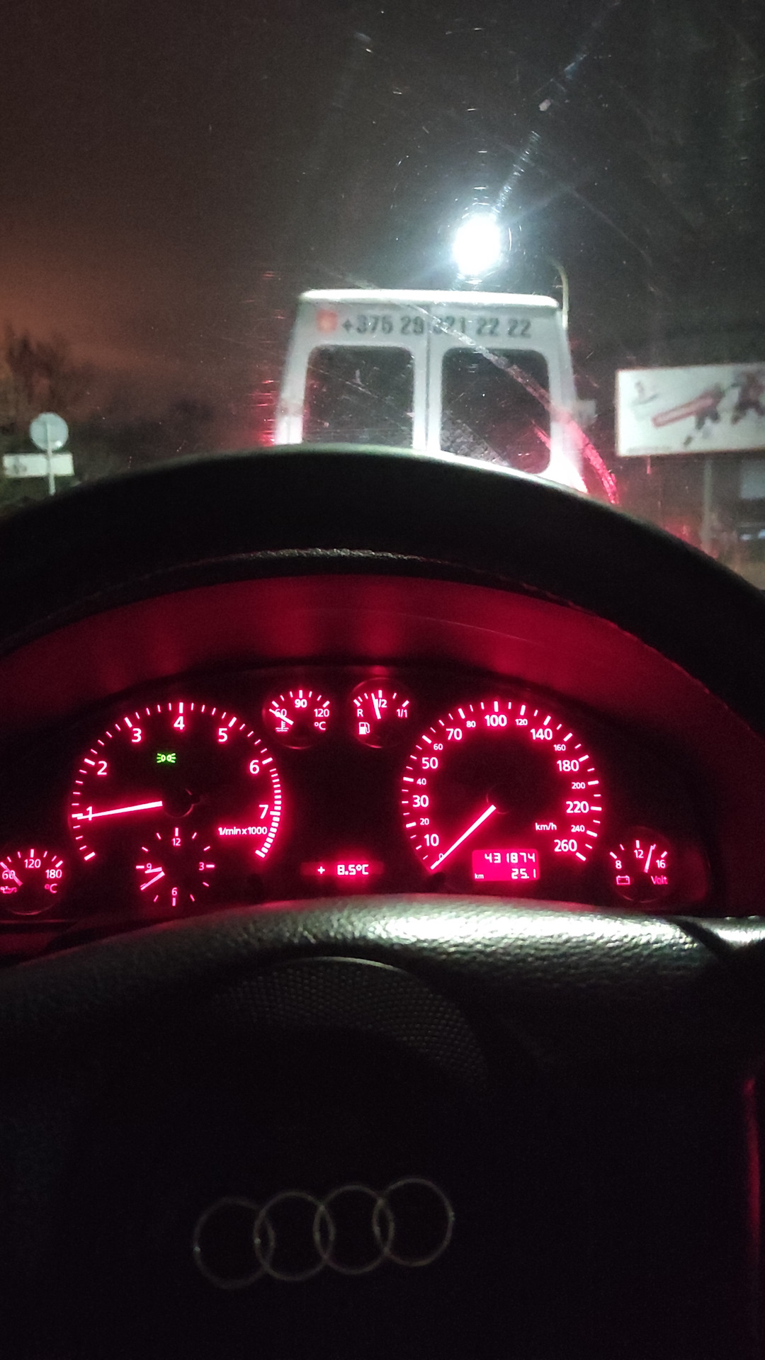

После прогрева масла свыше 90 градусов и чуть более часовой езды по трассе — загоралась масленка.
Загоралась она именно в тот момент, когда скидываешь обороты и идешь накатом, пока мотор под нагрузкой, масленка не загоралась.
При этом посторонних звуков не было. Дальше случай начал повторятся чаще и один раз даже в городе.

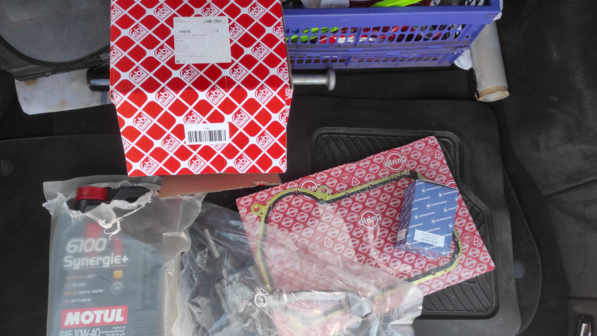

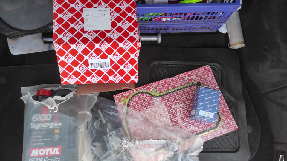

Закупил запчасти — и бегом на сервис.

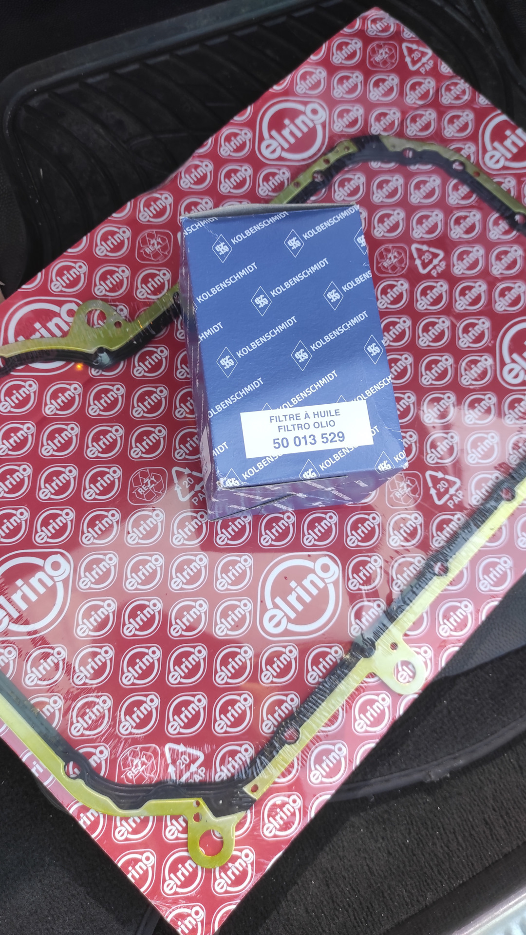

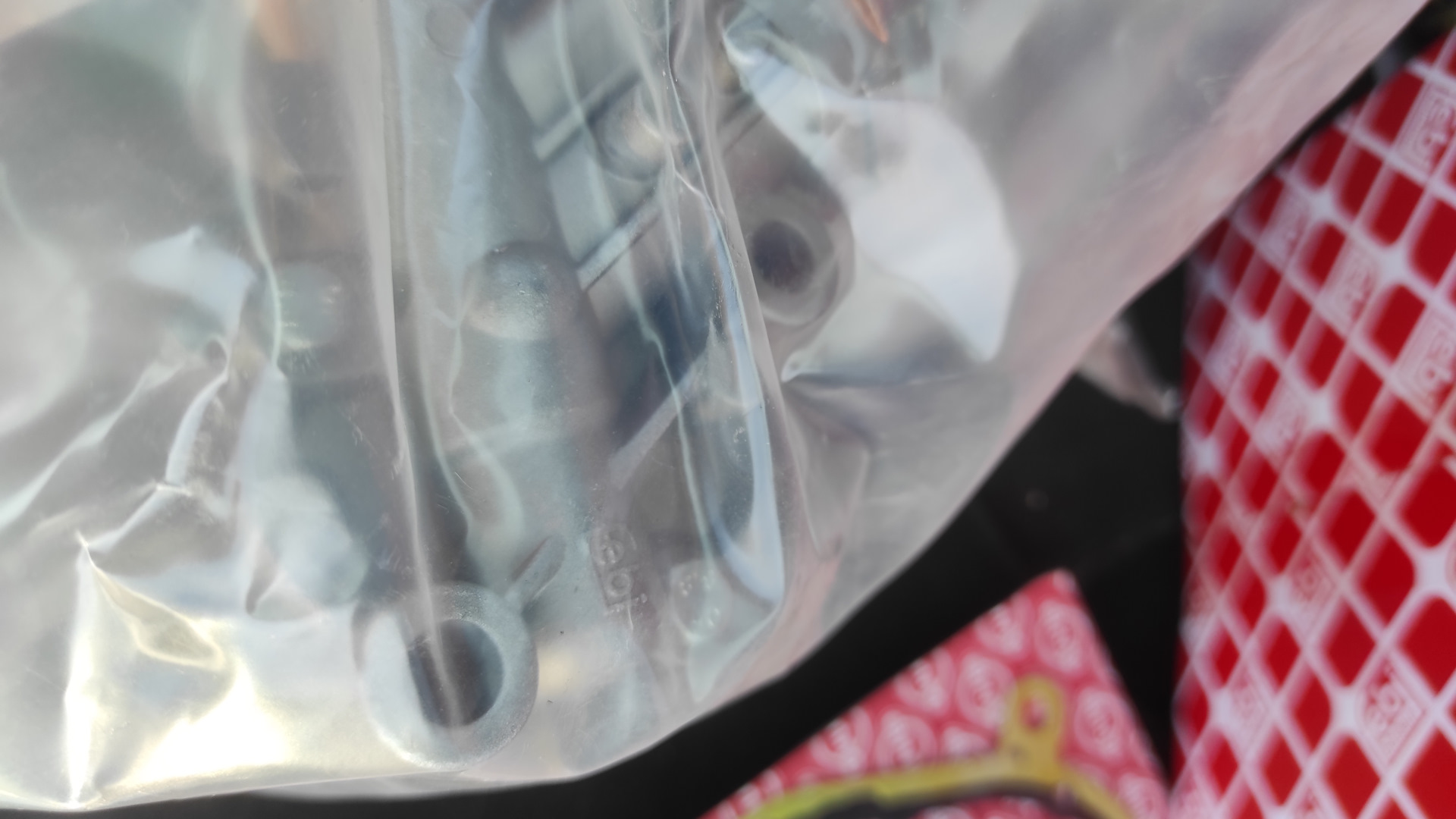

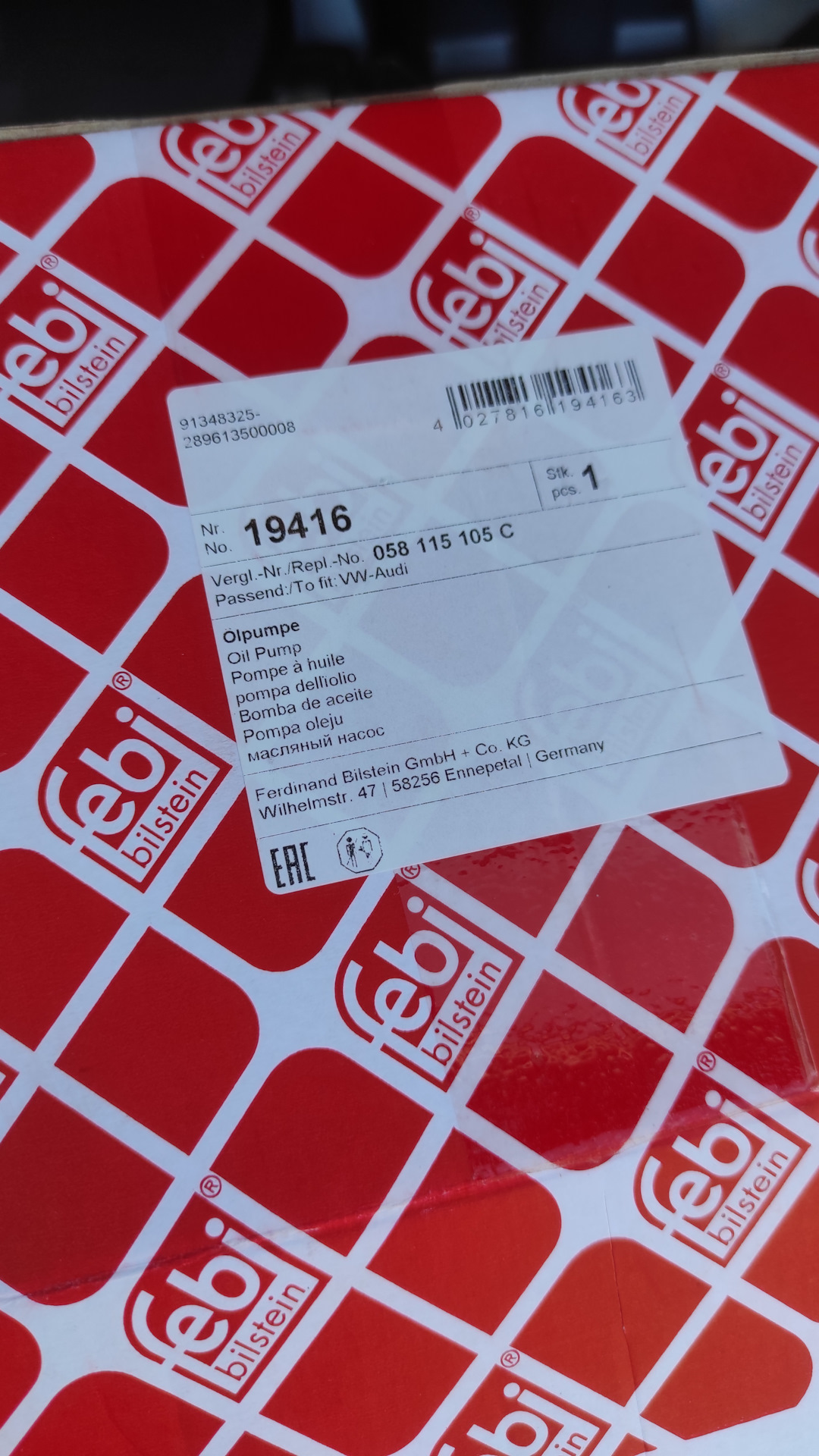

Febi 19416</b> .
315 бел.рублей">

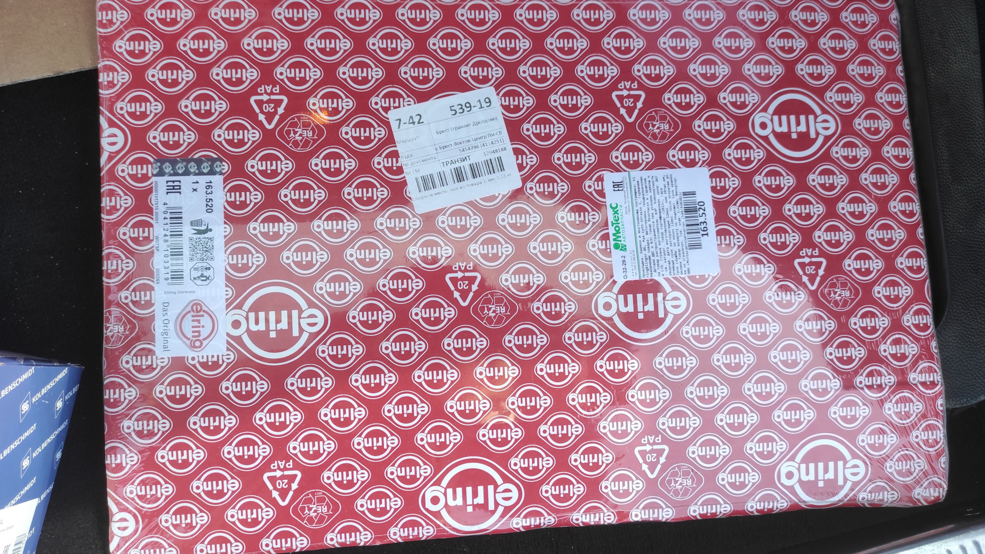

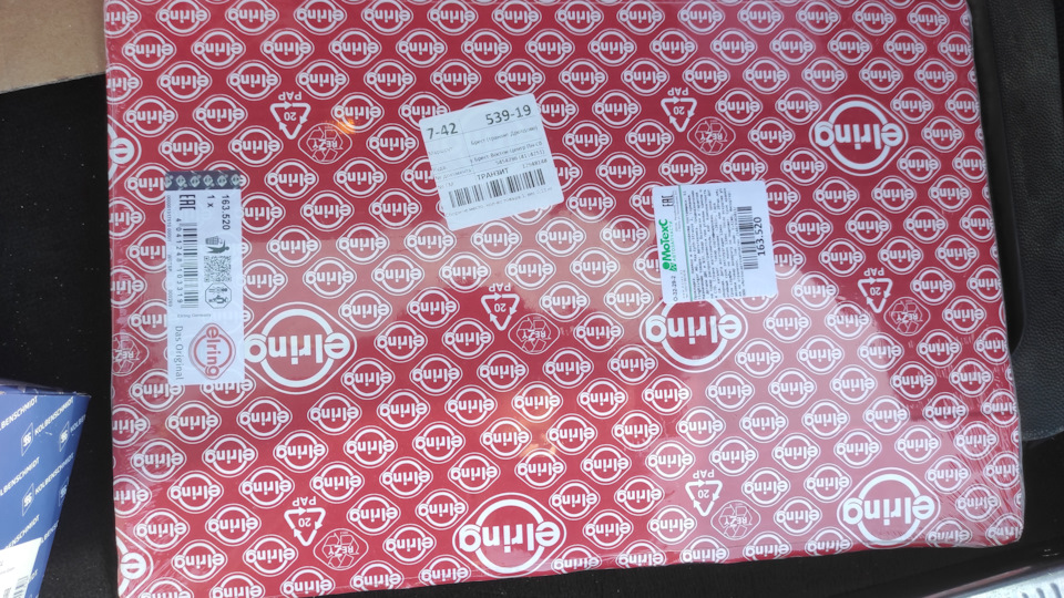

ELRING 163.520</b>
47 Бел. рублей
KOLBENSCHMIDT 50013529</b>
15 Бел. рублей ">
Масло MOTUL 6100 Synergie+ 10w40
162 Бел.рубля
