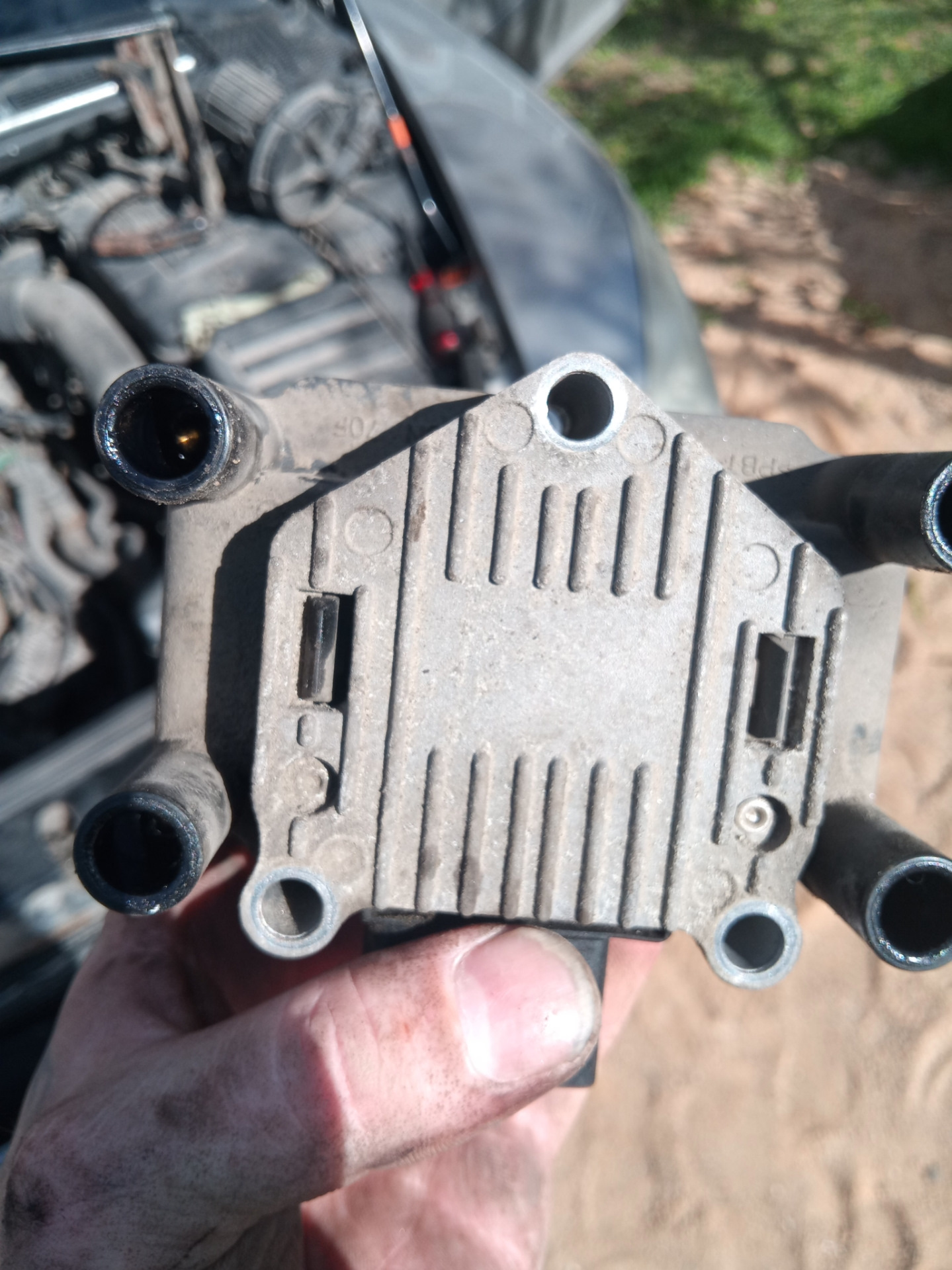

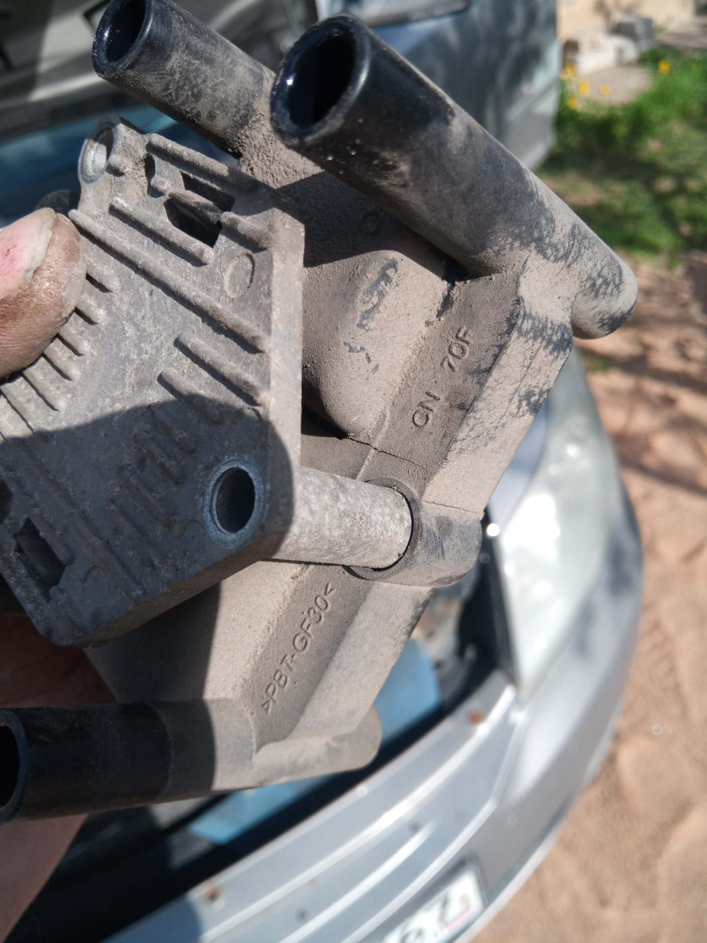

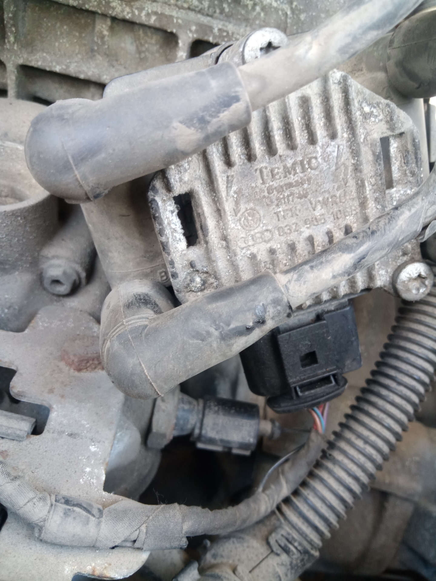

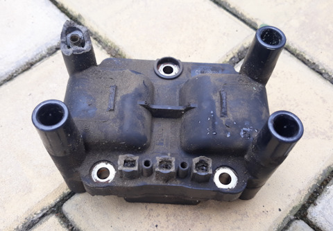

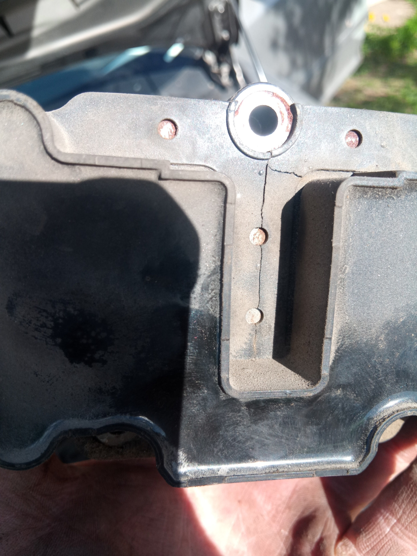

У меня это решилось заменой коммутатора- катушки, модулем его ещё обзывают)

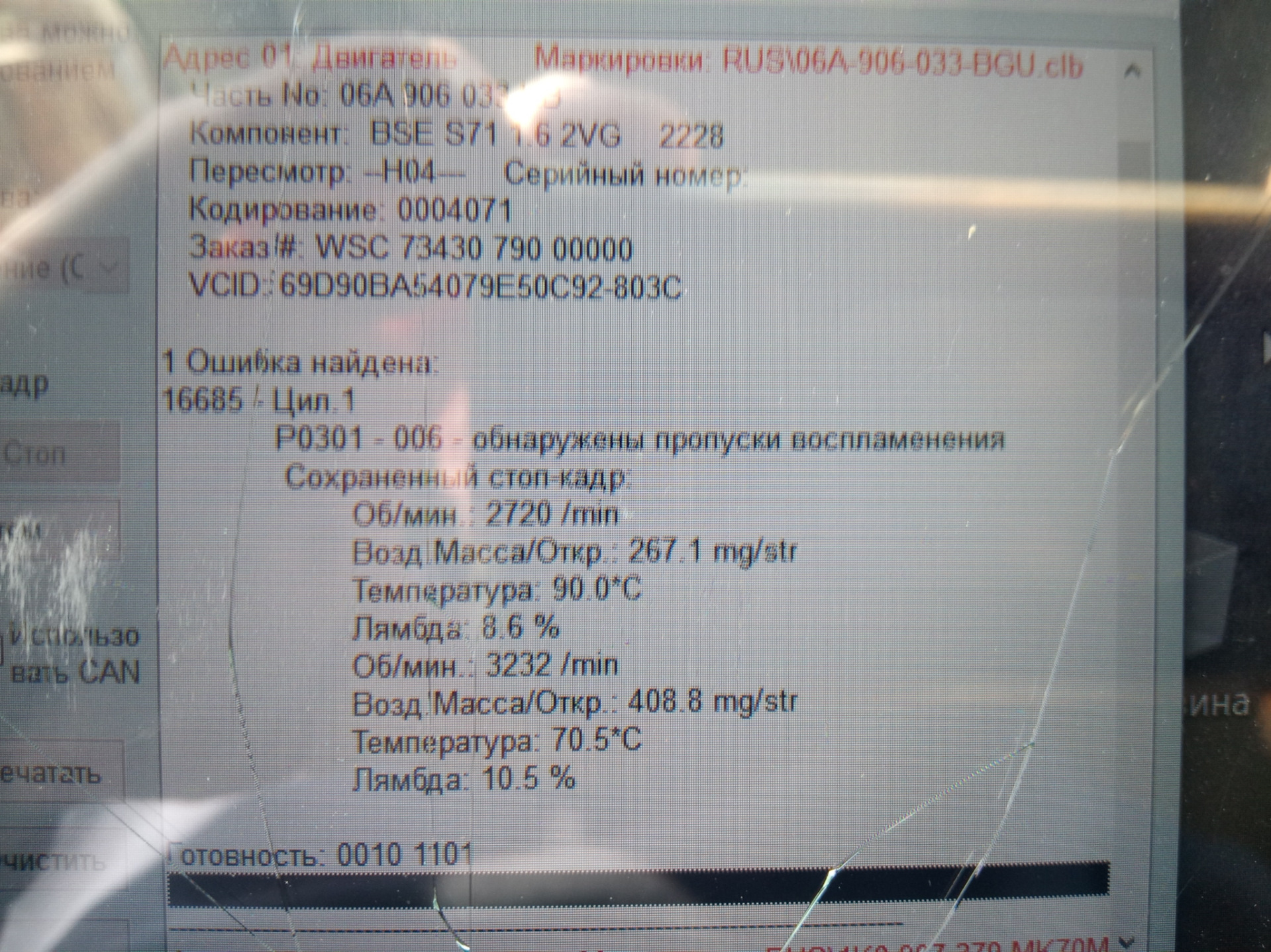

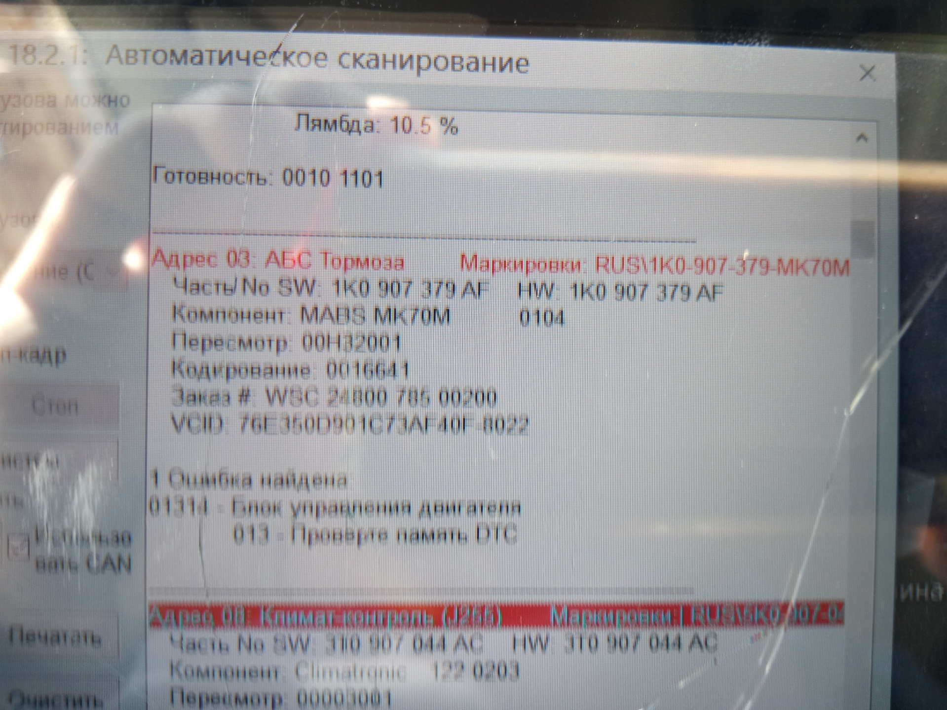

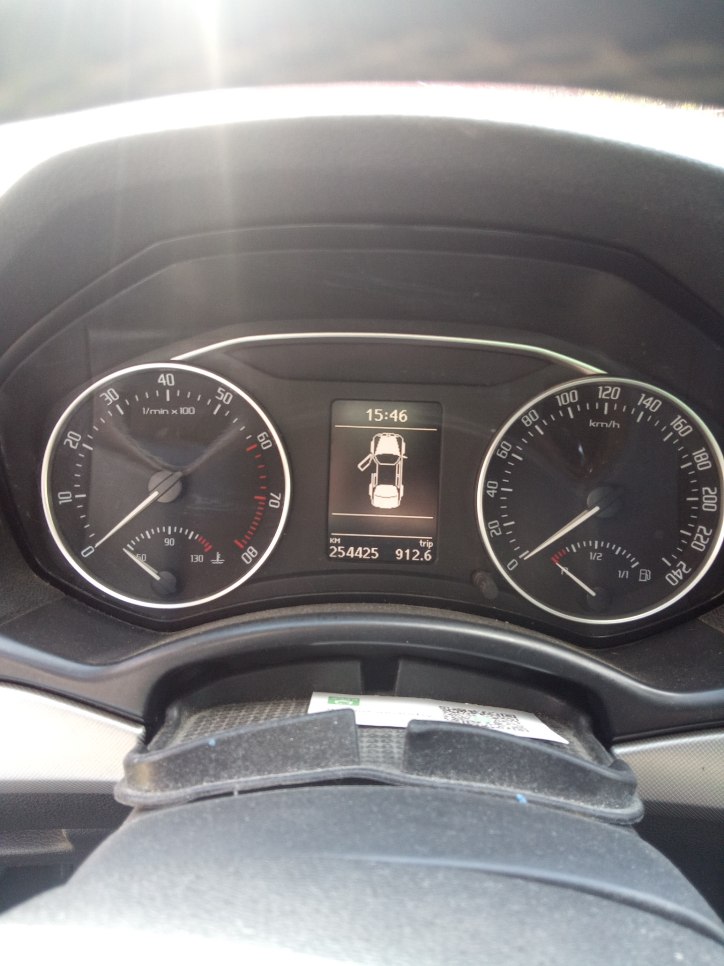

Пропала динамика, начала троить, не тянет. Выскочила скользкая дорога ASR, чек то горит, то мигает, то мигает, то горит.
Заглушил -подождал- завел не решало никак. Сейчас поставил временно старый, на нем работает отлично. Куплю новый, там посмотрим.
Модуль отработал примерно 3 года, около 60000км. Свечи денсо20ТТ, кстати, прекрасно себя чувствуют им где-то также .
