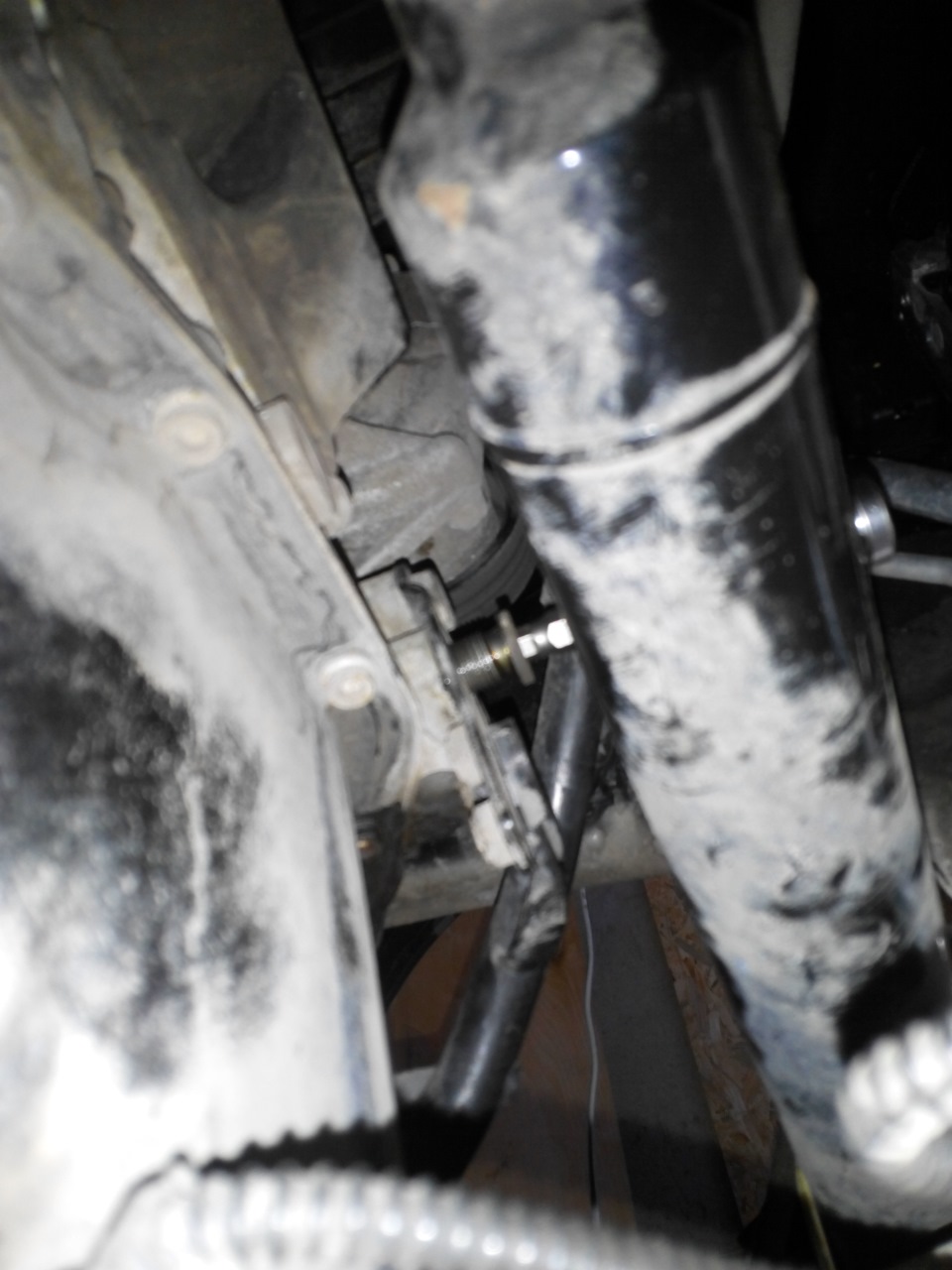

Приступим к работам:
— Машину на нейтраль, ручник
— Снимаем клеммы аккумулятора

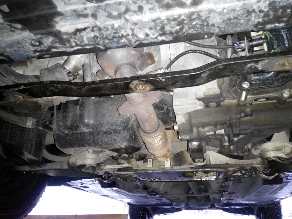

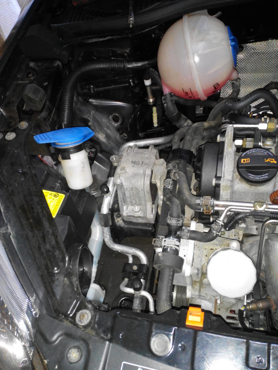

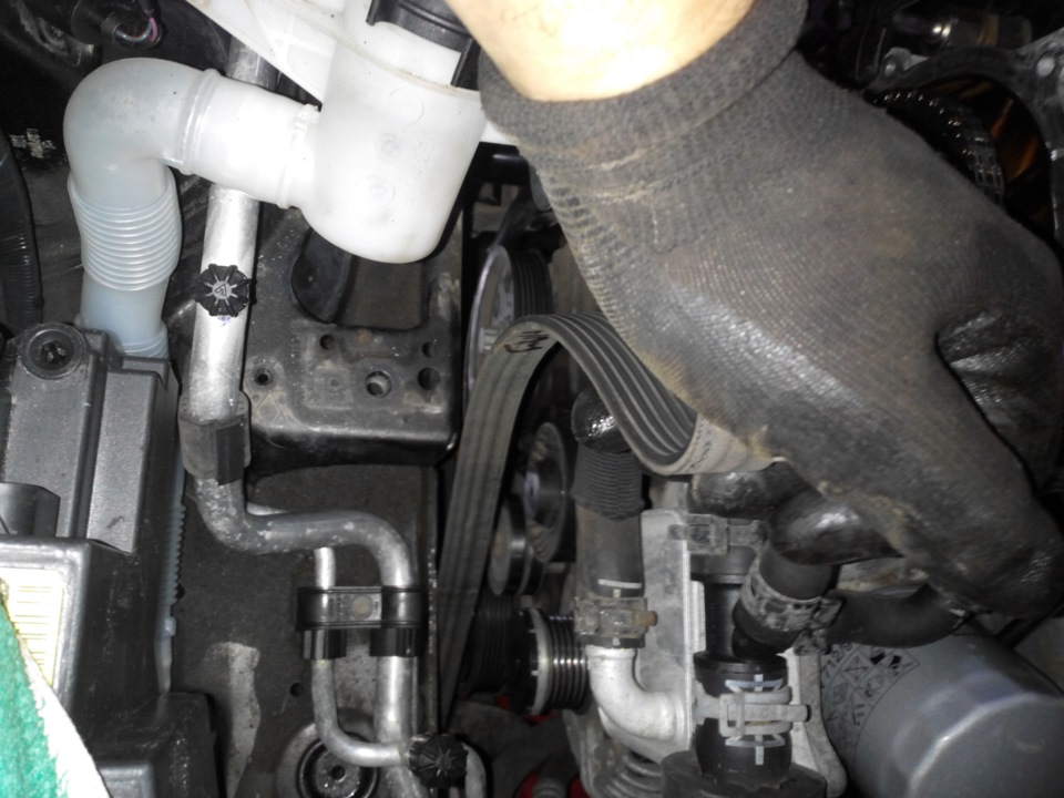

— Снимаем абсорбер, бачок охлаждающей жидкости, заливную горловину от омывательного бачка.

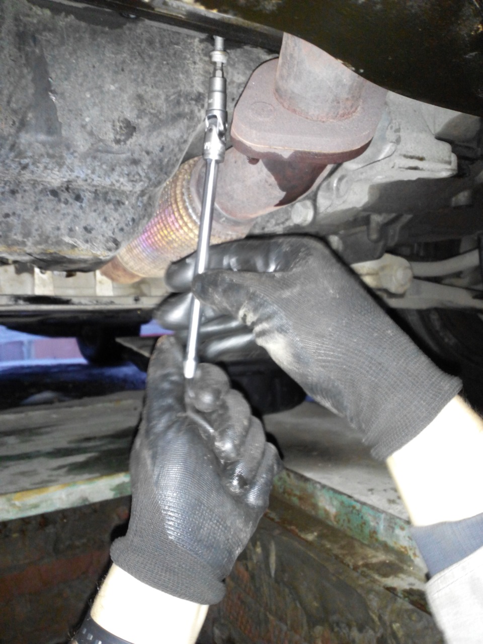

— Снимаем защиту, откручиваем приемную трубу выхлопа вместе с креплением.

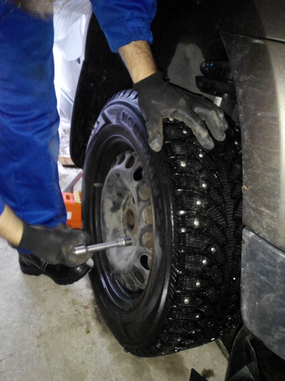

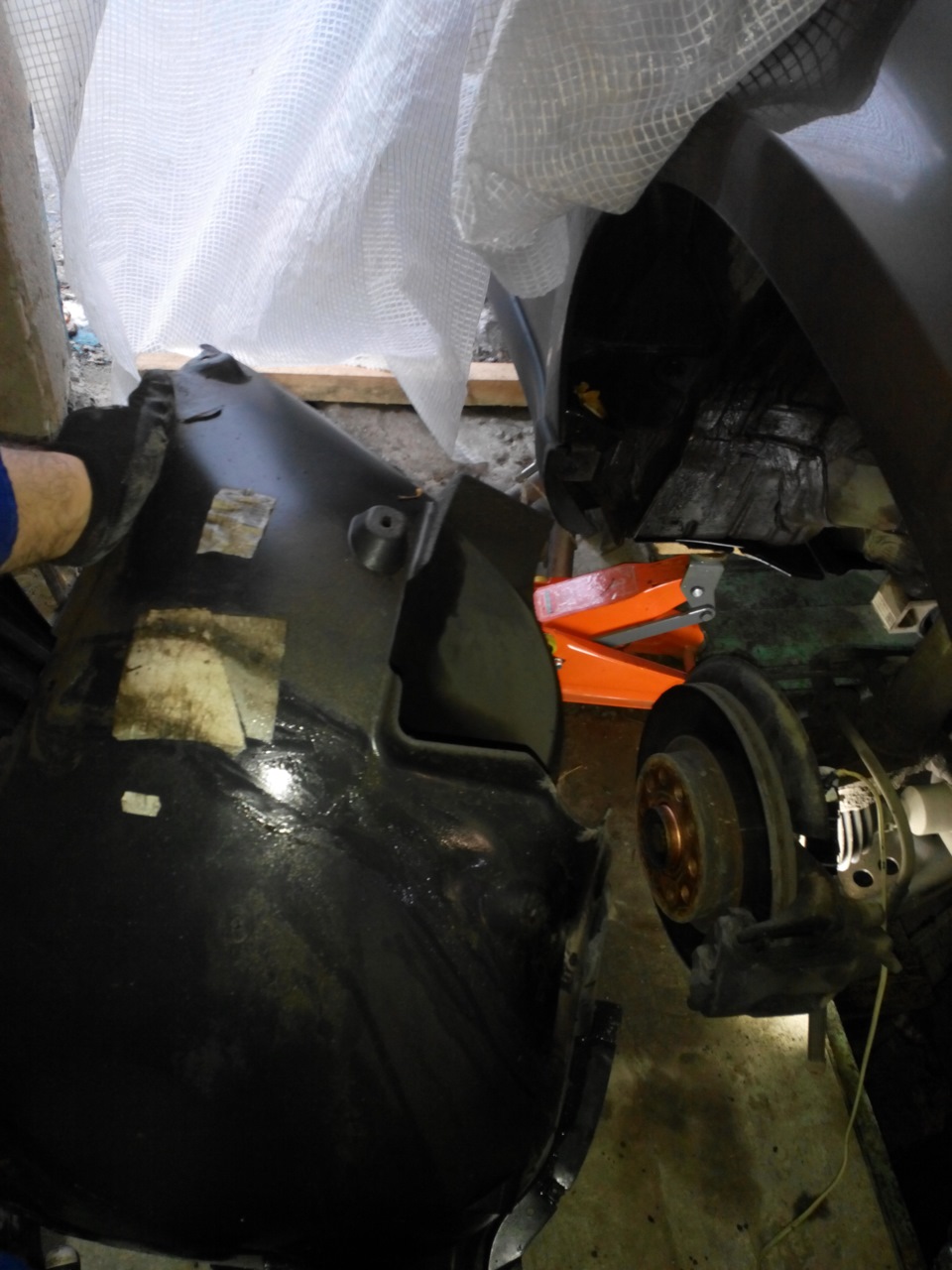

— Откручиваем колесо и снимаем подкрылок

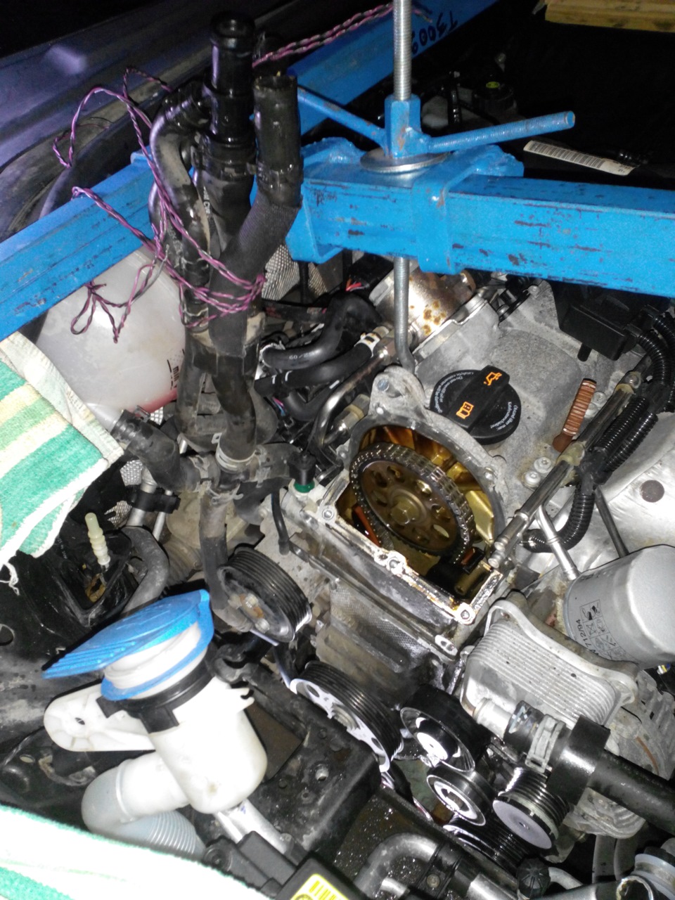

Вкручиваем фиксатор коленвала

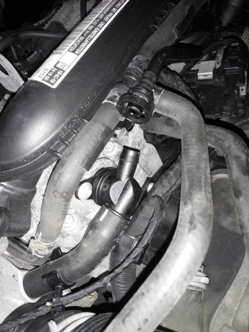

Отсоединяем сапун
Вставляем фиксатор распредвала
Сливаем охлаждающую жидкость, разъединяем пластиковый хомут со шлангами и затем все их отстыковыем, чтобы освободить доступ к крышке

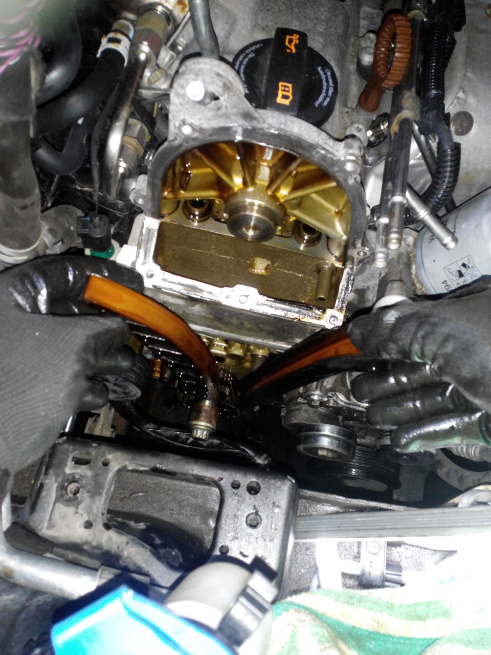

Сливаем масло, снимаем поддон

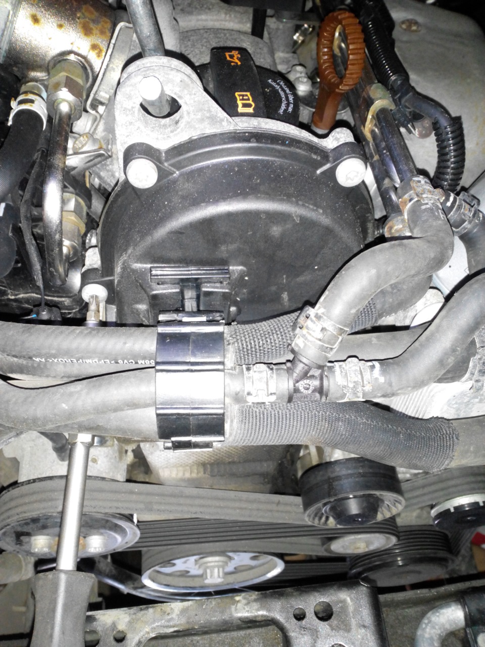

Ставим траверсу — вывешиваем двигатель, скидываем ремень, снимаем пластиковую крышку звезды распредвала

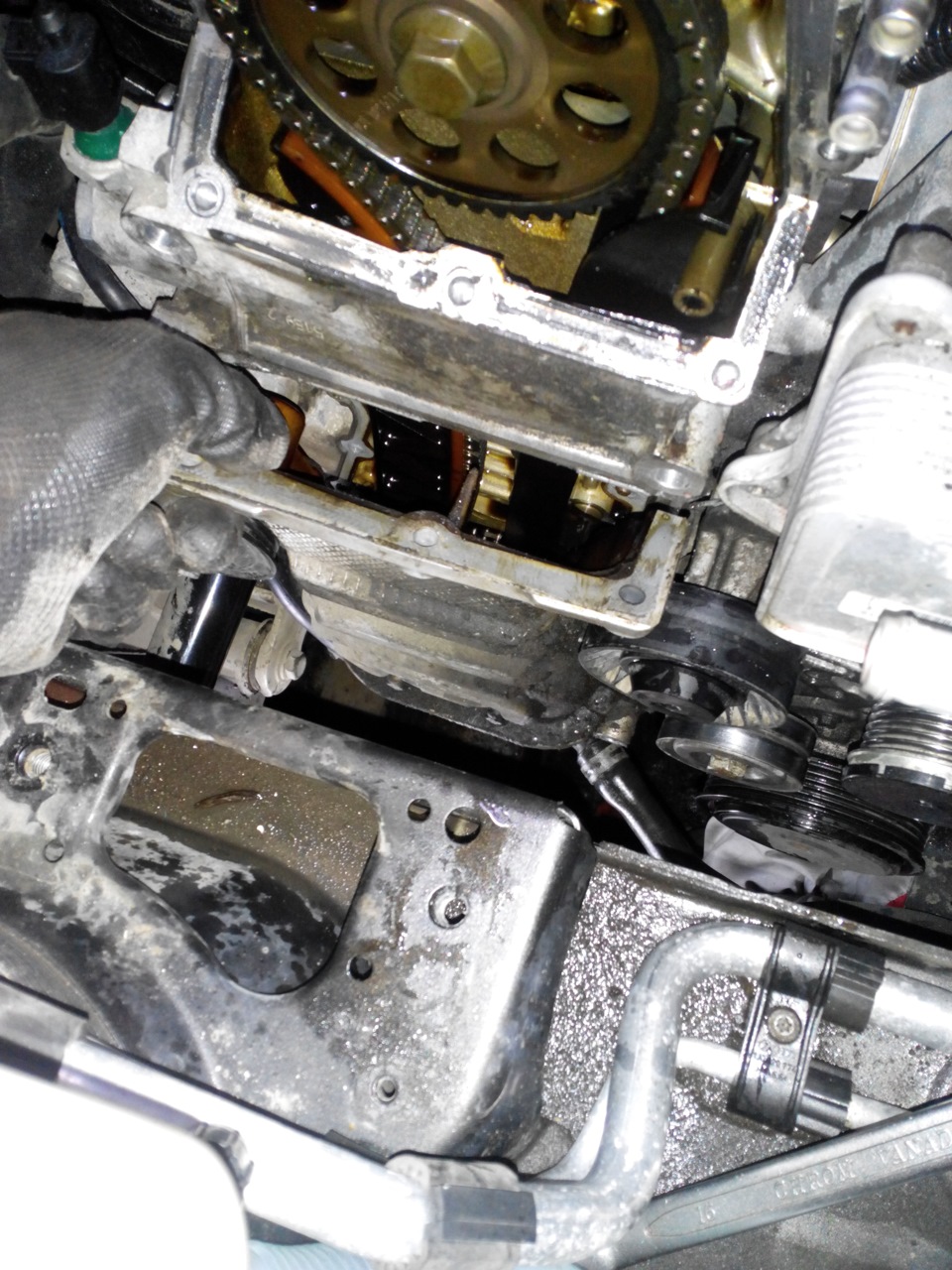

Откручиваем шкиф коленвала, снимаем алюминиевую крышку фаз. газ. распред. механизма

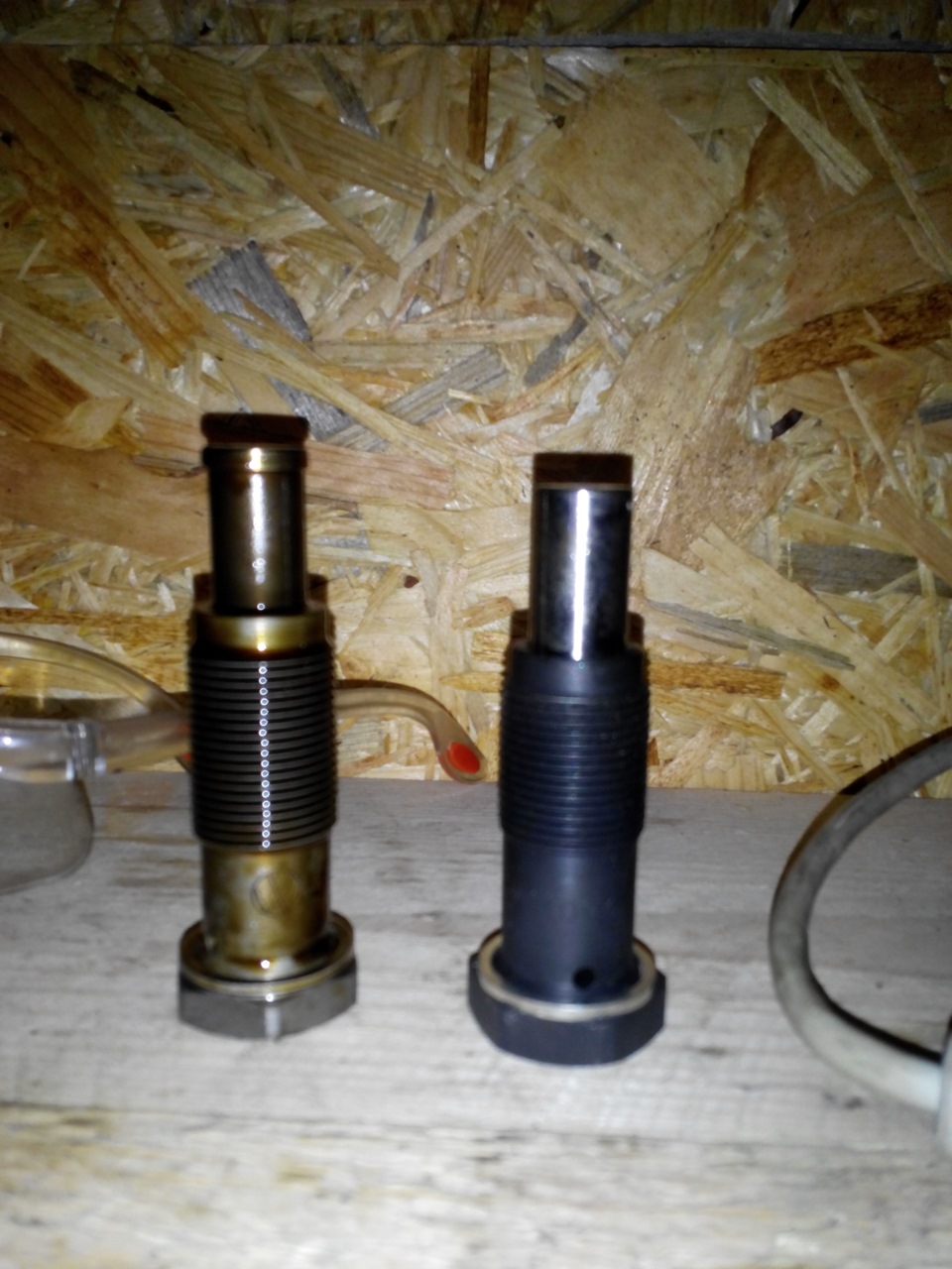

Откручиваем натяжитель цепи
Фото сравнение нового и старого натяжителя:

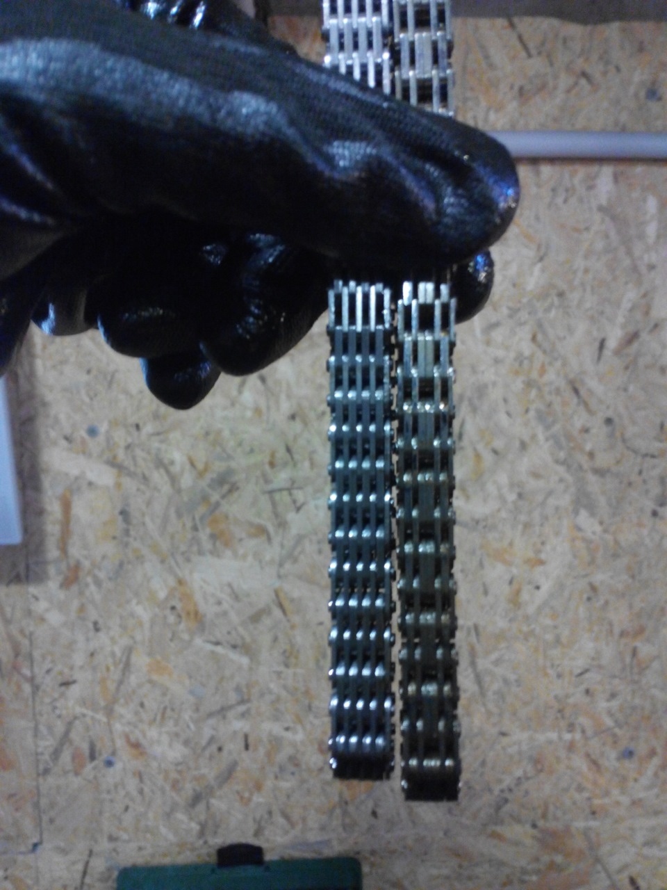

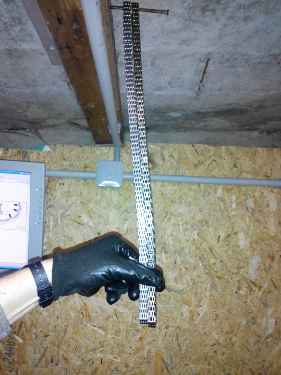

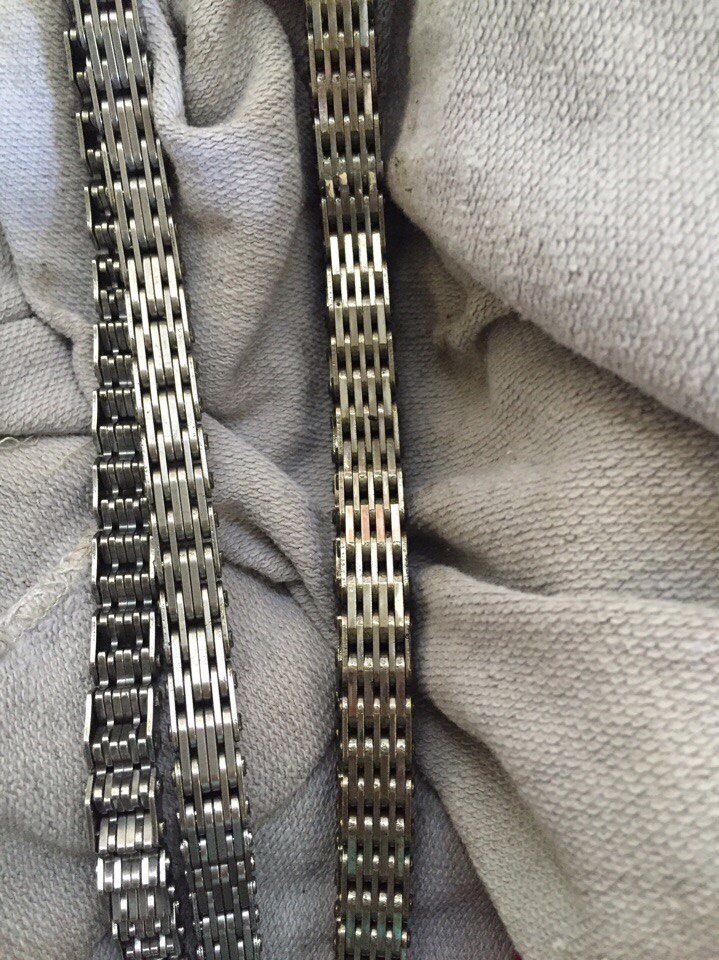

Откручиваем звезду распредвала и снимаем цепь ГРМ сравниваем с новой, в данном случае разница в 6 мм:
На фото видно отличие цепи нового образца от старой, более широкая и другое плетение.

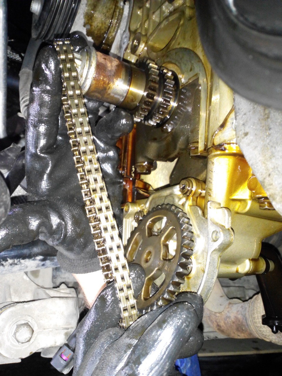

Откручиваем нижнию звезду масленого насоса и снимаем цепь

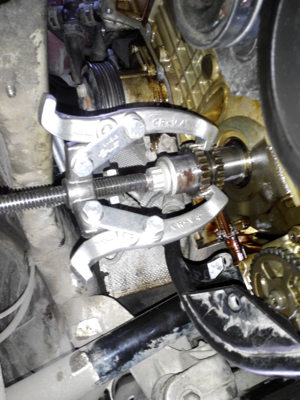

Затем для того чтобы снять, двойную звезду от цепей с коленвала, шкурим шкиф коленвала, смазываем его, и с помощью трехлапого съемника выпресовываем звезду.

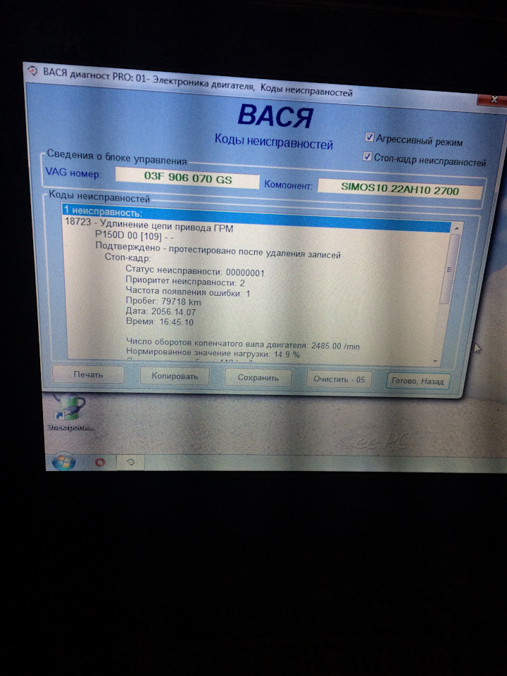

Приветствую! Спустя 4000км. после замены комплекта ГРМ (цепи и т.д.) опять начался треск при запуске преимущественно на горячую. Комплект ГРМ 03F198158B. Двигатель CBZB. Может есть какие мысли?
У меня так само.После замены через 1500 км. Может масляный насос слабо давит. На горячую масло жиже чем при 1 пуске на холод
Скорее дело в самом натяжителе. На холодную он туже ходит, а насос лучше качает жидкое масло.

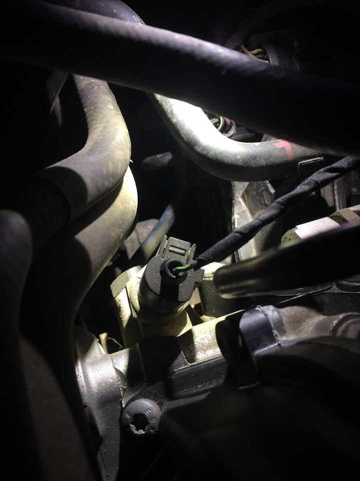

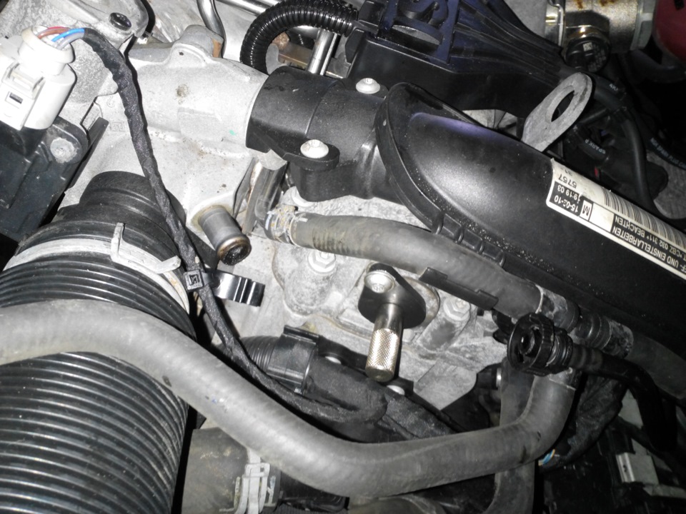

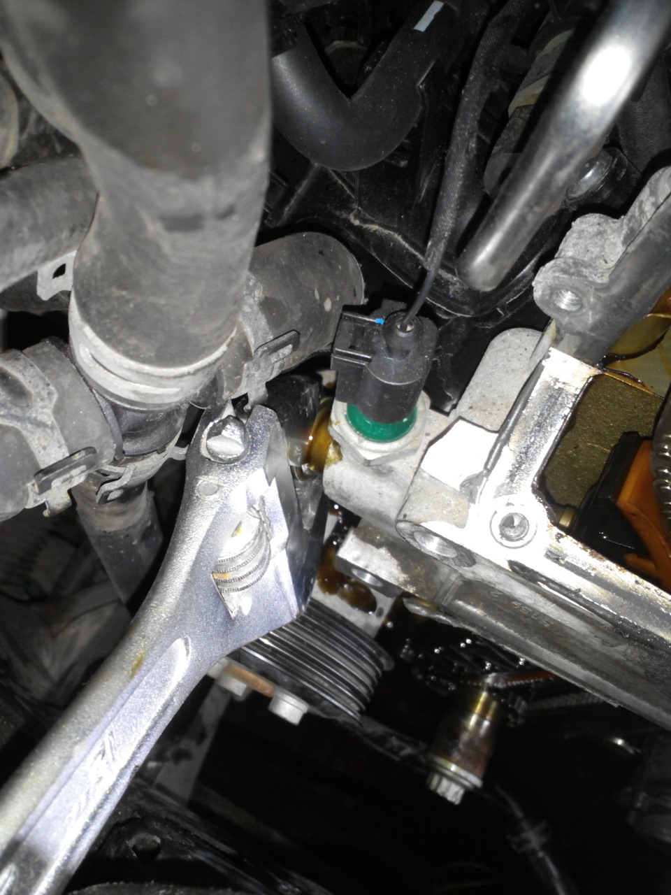

Вот этот датчик
Подскажите, кто знает. Поменял цепь по здешнему мануалу. Всё стало ок, цепь теперь не гремит. Но через 200км появилась ошибка "удлинение цепи привода ГРМ". Чек не горит, ошибку увидел случайно через 1500 км после замены, подключив сканер для профилактики. Думал ваговский глюк, сбросил ошибку. Но через 200 км она опять появилась.
. что за датчик стоит над натяжителем цепи? Он контролирует выход штока натяжителя? Может его надо было как-то откалибровать?

Здравствуйте. Подскажите пожалуйста, каким образом напрессовывали новую звёздочку на коленвал? (без спец. инструмента), у нас не возможно его найти.
короткий отрезок трубы медной в смысле мягкий металл соотв диаметра и легкие постукивания молотком
