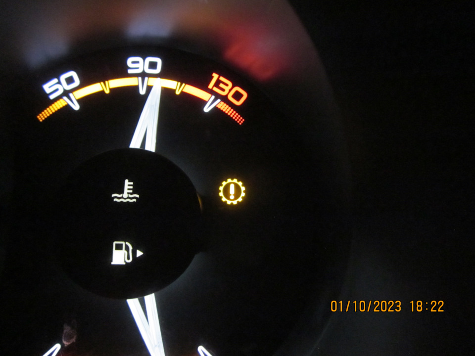

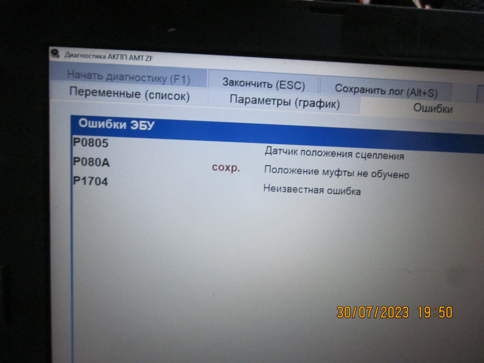

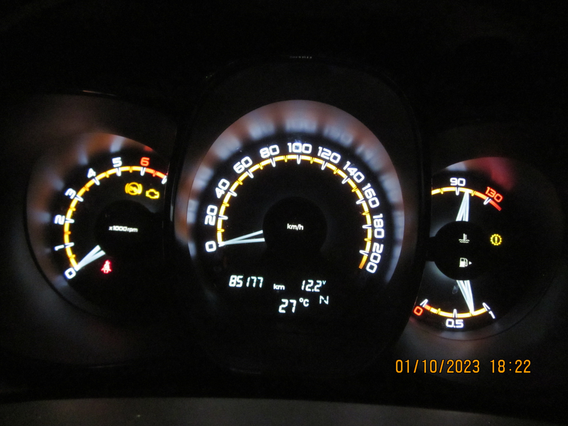

В середине лета 2023-го робот-АМТ начал выкидывать разные фортели (писал ранее о подобном: www.drive2.ru/l/588259062899076328/ ). Но в этот раз переобжатие контактов на разъёмах актуаторов не помогло… Сгонял в Нижний Новгород к nnstepan на адаптацию АМТ, но адаптация не увенчалась успехом… Забегая вперёд, nnstepan сразу выставил верный диагноз. С его слов данные ошибки при диагностике указывают на неисправность актуатора сцепления АМТ.
Хорошо что авто без адаптации АМТ продолжало худо-бедно передвигаться, это дало возможность продолжать эксплуатировать авто, а параллельно озадачиться вопросом, что делать с атуатором?..
Купить новый? Ценник на новые актуаторы — шок-контент, на ночь не гуглить!..

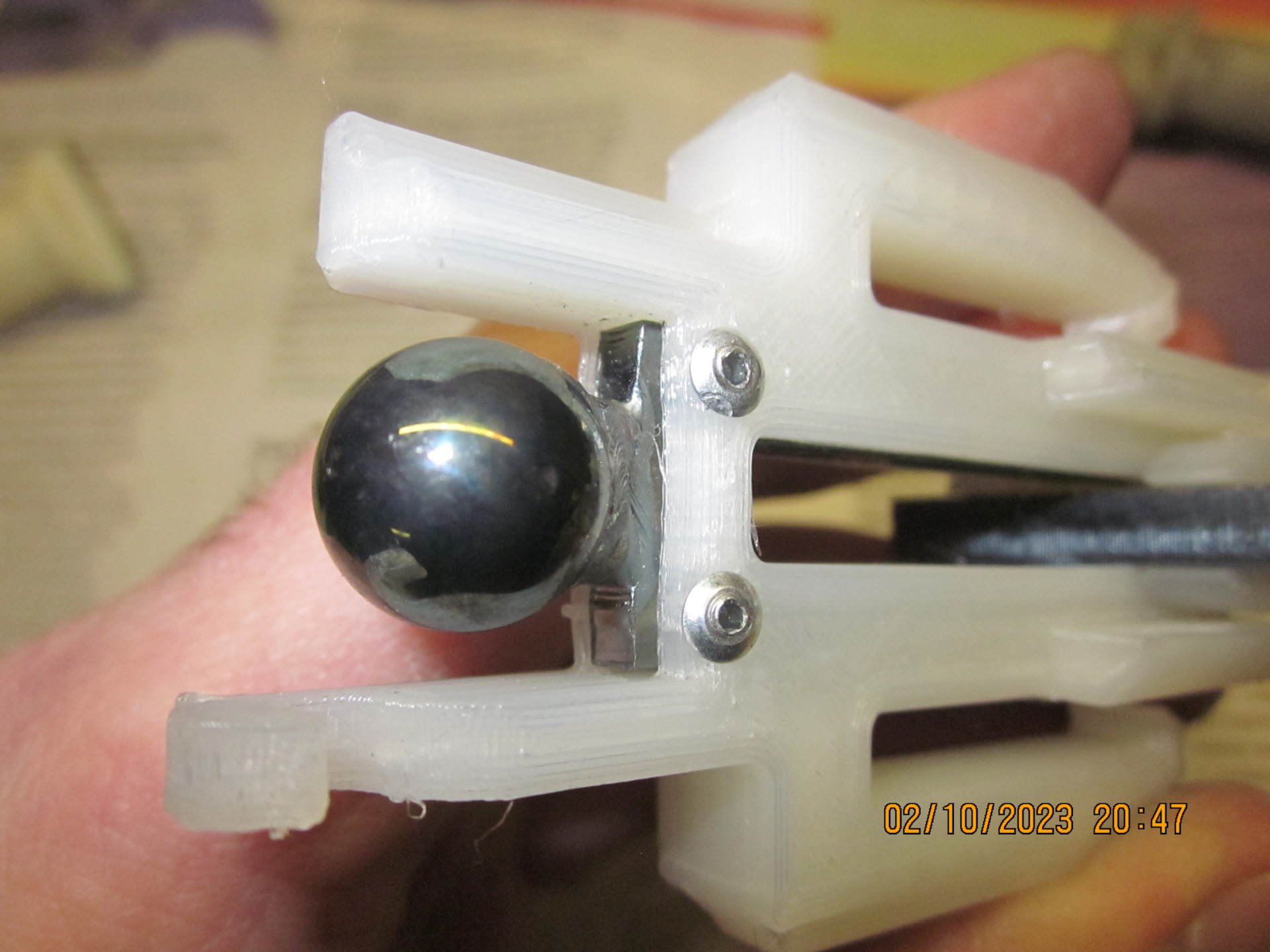

Решил попробовать перебрать родной актуатор с использованием ремонтных запчастей. На Авито нашёл компанию, занимающуюся производством, продажей и установкой ремонтных запчастей на актуаторы: www.avito.ru/dzerzhinsk/z…iya_lada_vesta_2693537656
Созвонился по телефону, долго обсуждали все нюансы и проблемы актуаторостроения, стало понятно что парни в теме. Заказал у них следующий ремкомплект: усиленный компенсатор износа (3D-печать); комплект упоров пружины (литьё); наконечник (тарелка) толкателя удлинённый на 5мм; комплект пружинок и заглушек щёток моторчика. Последние 2 позиции устанавливать не стал, оставил про запас.

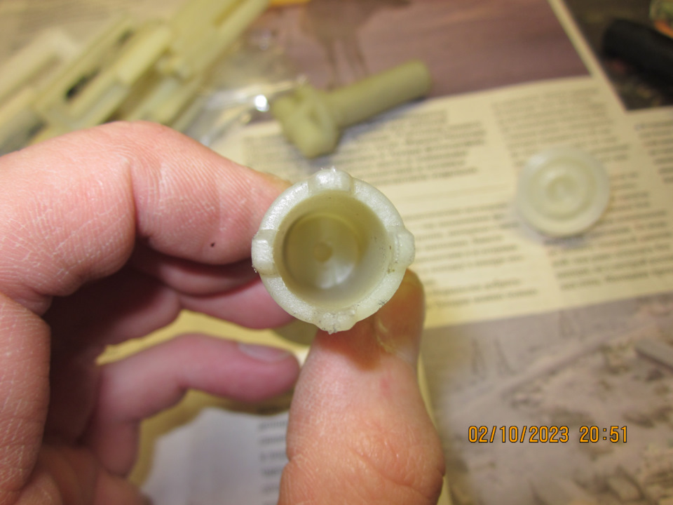

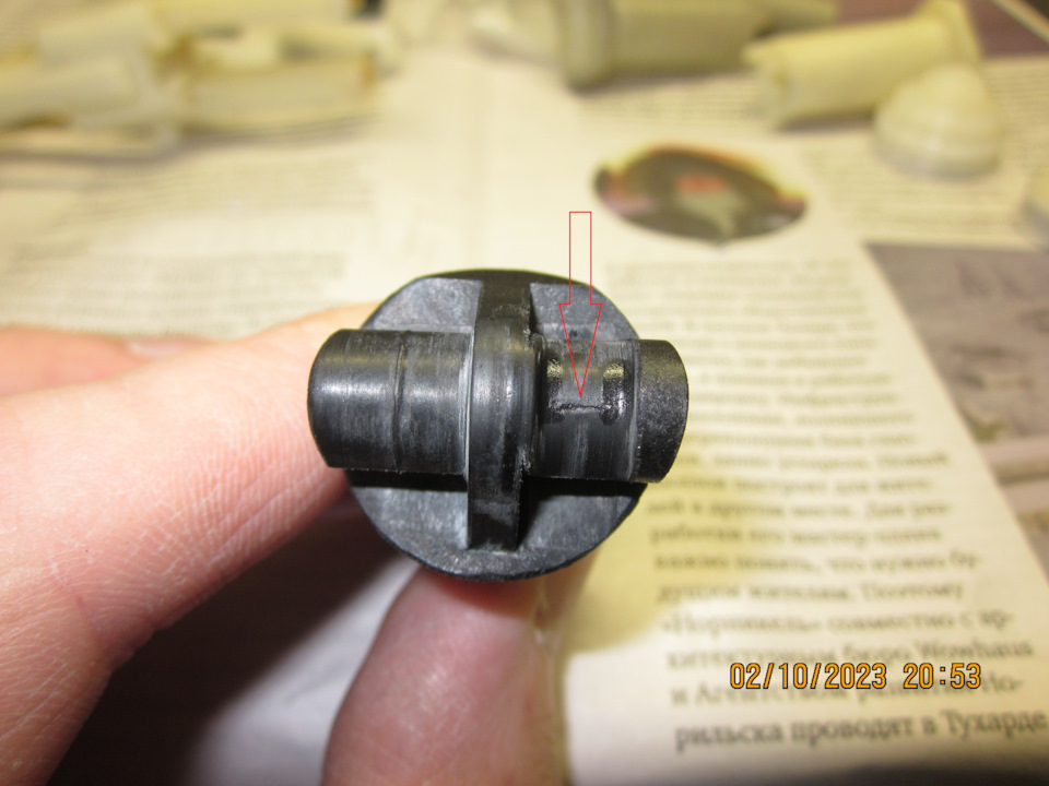

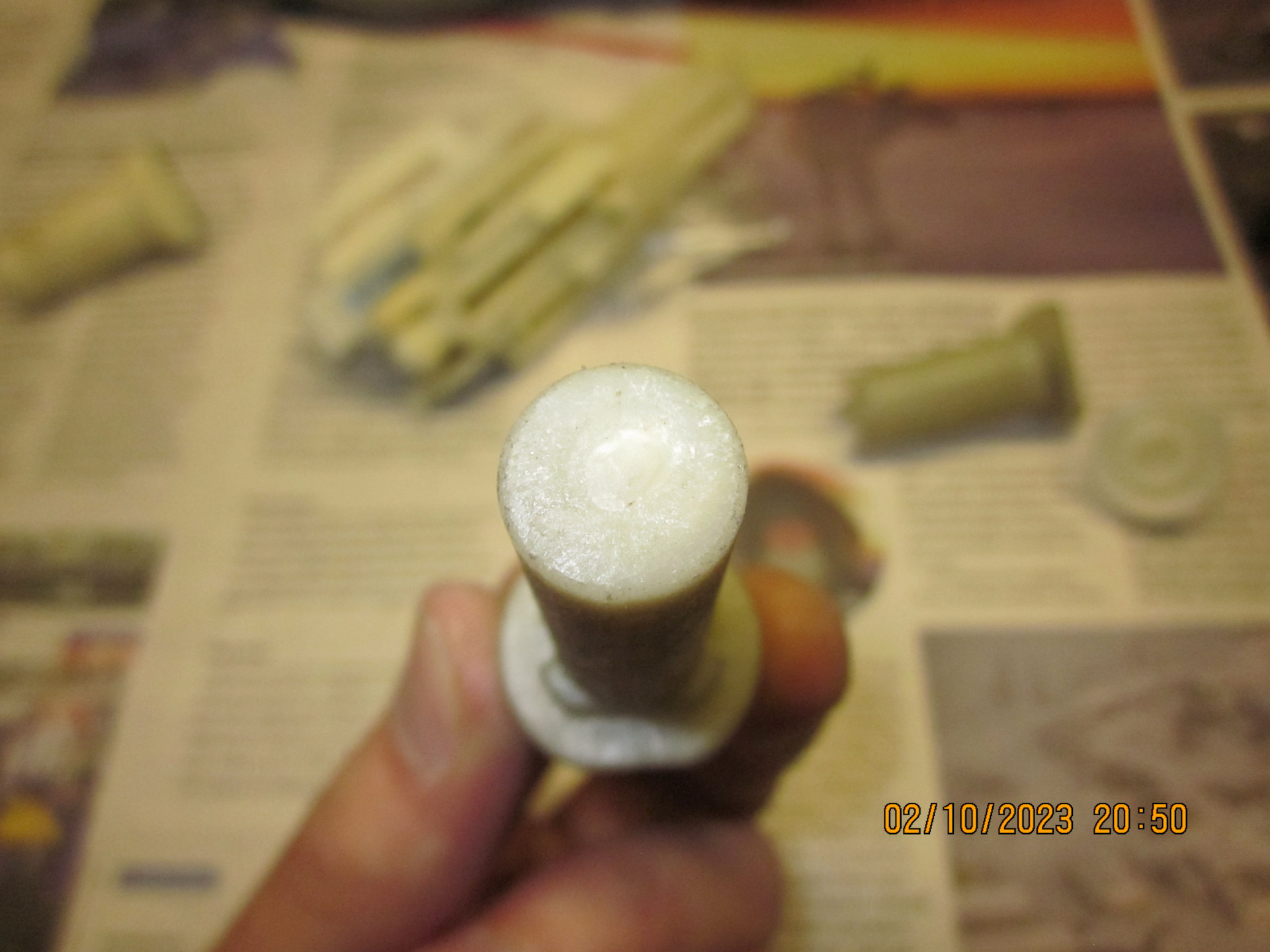

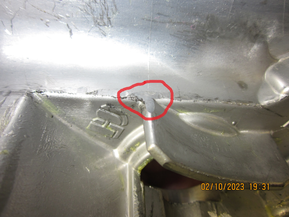

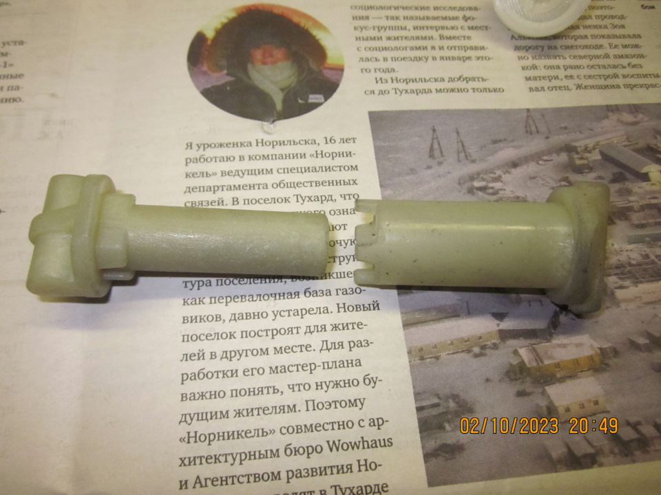

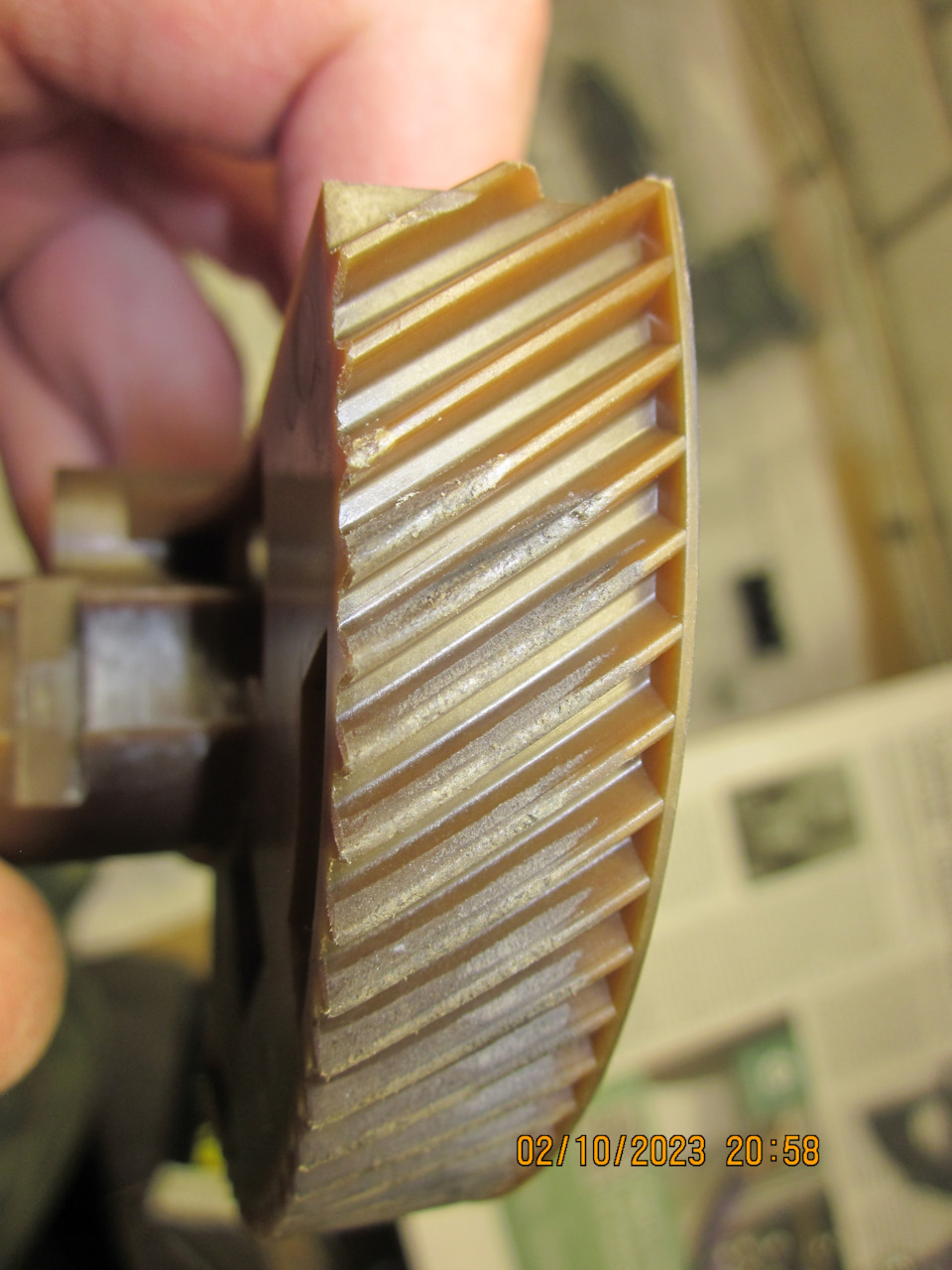

Выкроив время, занялся переборкой. Вскрыл актуатор: обидно, смазка ещё совсем свежая (пересмазывал совсем недавно: www.drive2.ru/l/674933839394505997/ ), но её придётся ещё раз профилактически промыть-продуть. А что это за странные продукты износа возле пружины? Вычистив из корпуса смазку, понял откуда взялись продукты износа. Из-за сильного износа направляющей части упора пружины, пружина сильно выгибалась и скребла по корпусу, даже успела натереть характерное пятно в месте касания (см. фото). Ну понятно, при таком раскладе не прохождение адаптации и различные фортели по части АМТ вполне объяснимы.

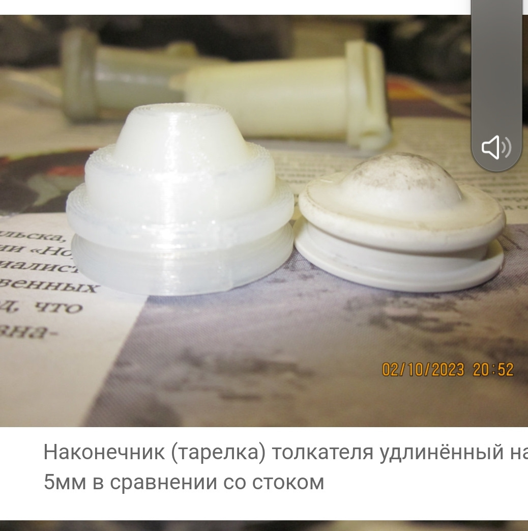

Про ремонтные З/Ч отснял видео-обзор + сравнение со стоковыми З/Ч:
Ну и на фото тоже можно увидеть ключевые отличия ремонтных З/Ч от стоковых.
В итоге всё собралось, заработало и успешно прошло адаптацию. Смазку применил всё ту же Textar Hydratec.

Здравствуйте, ошибка p0805 это отсутствие сигнала с датчиков холла в моторчике актуатора, из-за этого появляются остальные ошибки. Странный пост, если Вы моторчик не меняли то все Ваши обновления актуатора не могут исправить эти ошибки. P0805 ошибка начинает появляться в основном при перегреве датчиков холла из-за пробки на жаре к примеру, от какого режима работы датчики постепенно деградируют до p0901 ошибки. С ошибкой p080a машина даже заводиться не будет, это ошибка о отсутствии калибровки точки касания сцепления, удивительно как она у Вас ездила с этой ошибкой. Ошибка p1704 указывает на отсутствие калибровки крайних положений, эта ошибка может появляться из-за износа актуатора, но в Вашем случае видно что причина в моторчике актуатора. У себя я поставил новый моторчик, прикрепил на него радиатор охлаждения и установил вентилятор, вентилятор запитал от габаритов, на эбу коробки тоже поставил вентилятор и проверье чистоту радиаторов.
Спс за инфу. Радиаторы чистые, т.к. сравнительно недавно менял основной, и он был в удовлетворительном состоянии на момент замены (регулярно промывал его без снятия бампера. Фото радиатора можно глянуть здесь: www.drive2.ru/l/700502707420533223/
Нигде не смог найти эту тарелку толкателя… где ее найти?
Затрудняюсь ответить. Продавец на Авито, у которого я брал ремкомплект, снял часть объявлений.

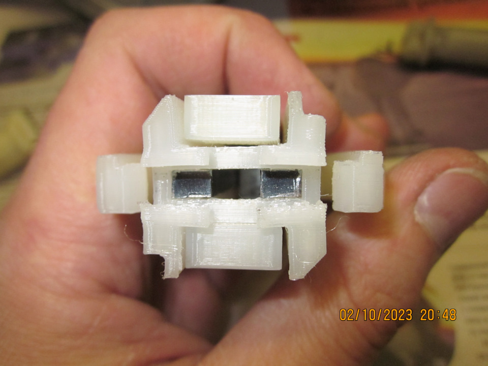

что то меня терзают сомнения что их изделия проживут хотя бы год.Белый пластик полное го_но. Даже у них на сайте, на фото, видимо при взведении актуатора, видно что отломан кусок на их изделии.Тот же белый пластик на шестерне, сколько он проживет? сомневаюсь что долго. Я б такое наверно купил рублей за 500 не более.
Какой именно белый пластик Вы имеете ввиду? Если тот, из которого ваяют методом 3Д-печати, то там сама по себе технология ущербная, но если компенсировать низкую прочность увеличением сечения, то возможно и будет работать.
Если говорить про желтоватый пластик, из которого отливают на ТПА, то это стеклонаполненный полиамид, материал вполне прочный, из него же и изготовлены заводские потроха актуатора. Единственный его минус это абразивность. Это одна из причин ускоренного износа деталей, работающих в паре: они как бы взаимно друг друга перетирают, смазка увы не панацея. А вот идея со стальным роликом-вставкой мне понравилась.
белый пластик из которого сделана шестерня и компенсатор износа. Вот на шестерне у них на сайте кусок выломан, в том месте, за которое взводится актуатор. Учитывая то, что усилие там огромное, то зубья на шестерне долго не проживут я думаю.Самый большой износ идёт на втулках где пружина, и на шестерню, так вот втулки то может и будут жить, там пластик вроде норм, а шестерня врядли.
Если шестерня из стеклонаполненного полиамида методом литья получена, то должна ходить, ведь стоковая из него и отлита. Там нюанс только в % содержания стекловолокна и соблюдении технологии литья.

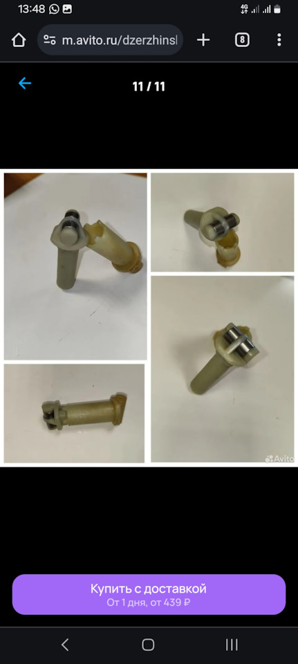

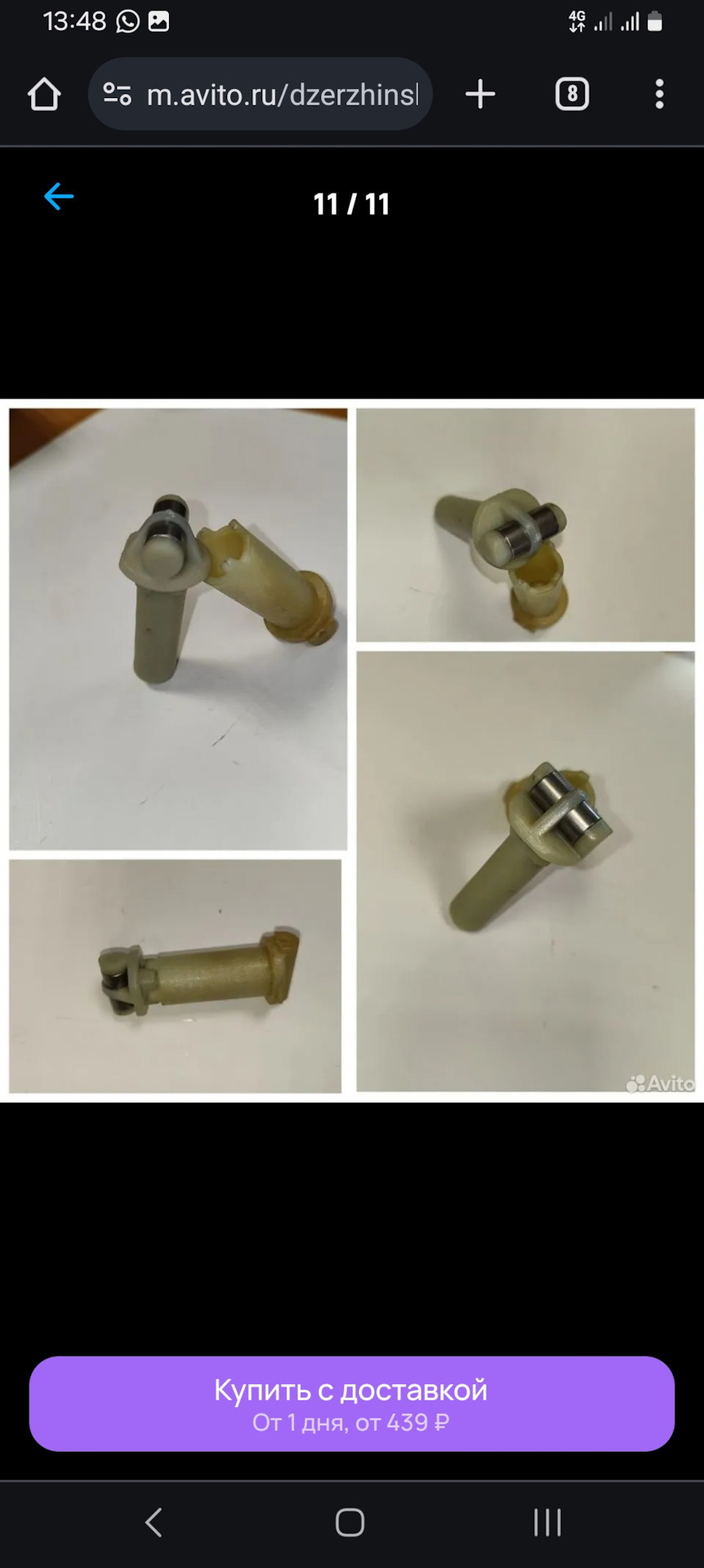

Вот такого вида. У этого же продавца.
О, спс за инфу, не знал что такие упоры появились. По идее коэффициент трения стали по стеклонаполненному полиамиду должен быть ниже, нежели PA по PA. Думаю, в следующий раз такие возьму.
Оказывается у вас несколько постов о ремонте актуатора) Подскажите для чего деталь на фото нужно установить ? Чтоб компенсатор износа меньше раздвигался видимо? Ещё появились упоры пружины с металлическими вставками.
Удлинённый наконечник толкателя пригодится в случае если например в корпусе компенсатора износа появилась выработка от роликов, тогда место контакта роликов несколько сместится.

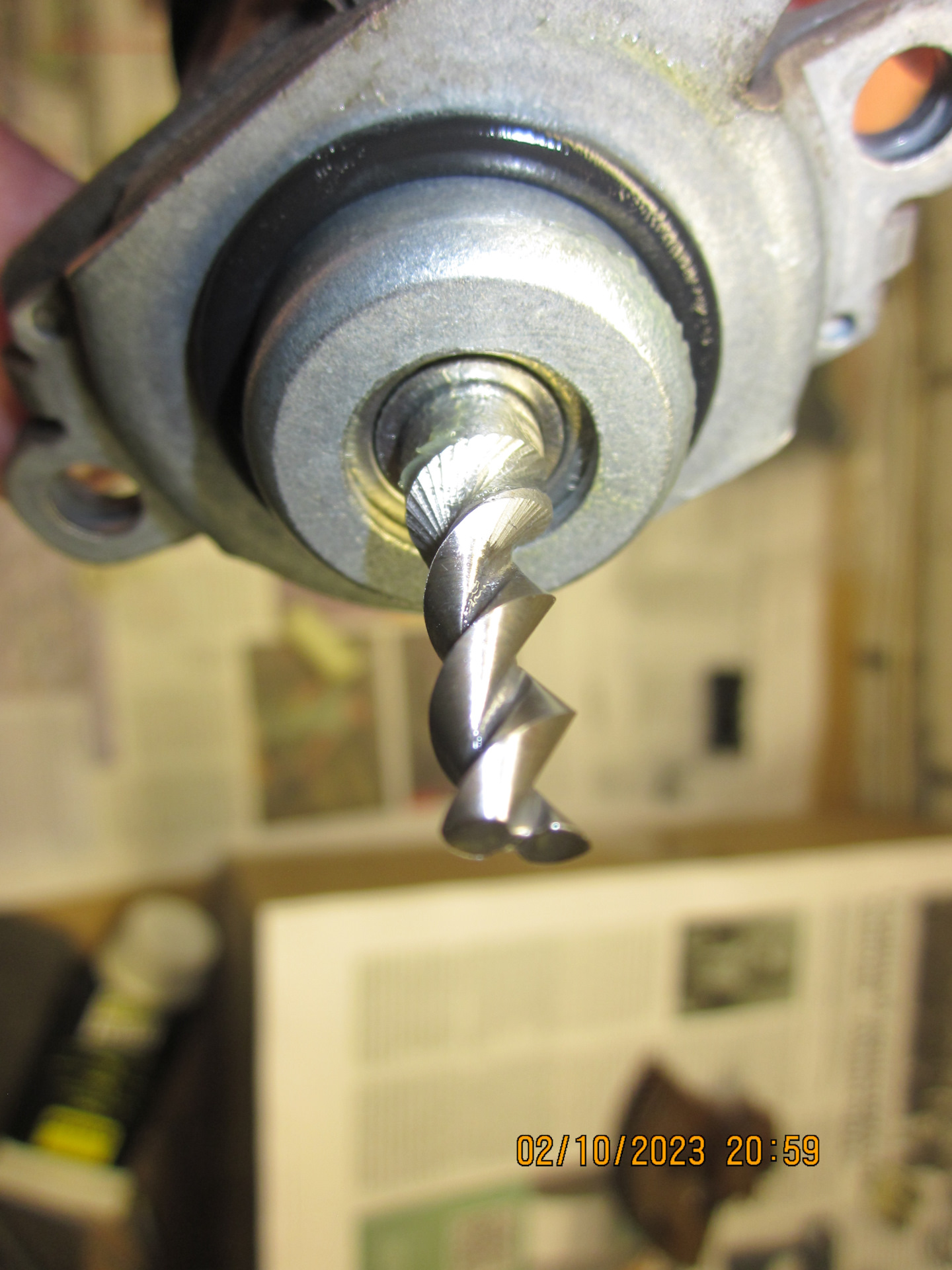

В принципе пружину можно извлечь без демонтажа компенсатора. Но ИМХО ось шестерни тоже желательно смазывать (см. фото с выработкой), а нормально смазать её можно только с демонтажом шестерни и соответственно компенсатора. Да и оба упорных шара компенсатора тоже желательно смазать.
