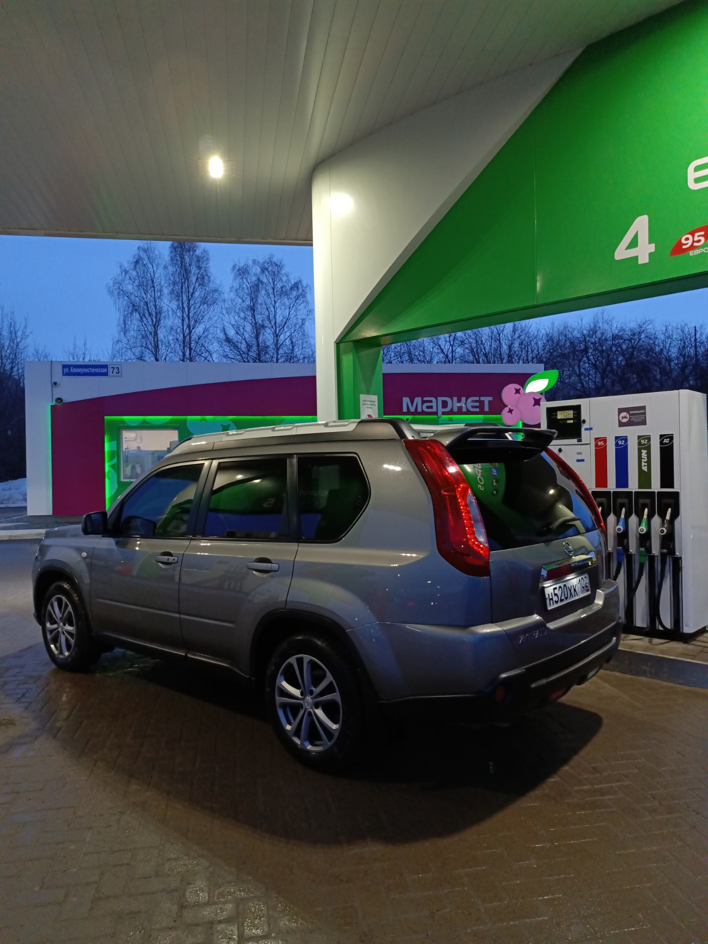

Думал долго, хотелось поставить спойлер, но были сомнения в его колхозности😁
Мысль о покупке не давала покоя, в итоге на Авито выбрал самый дешевый вариант под покрас(в моем цвете нигде не было), спойлер был открашен тем же другом(который красил диски), приклеил на двухсторонний скотч 3М, держится даже на скорости 190🤣 сверлить не хотел вдруг не зайдёт данная прокачка)

Тоже поставил спойлер, но крепил как положено, на скотче он на жаре отлетит скорее всего, да и когда крепишь его жёстко, зазоры минимальные, как оригинал

да одна модель. покупай и ставь. мой в цвет был, красить не пришлось. только дверь просверлить в 2 местах для болтов крепления
тоже так думал, потому и поставил. ан нет (( ни от чего он не защищает, никакие потоки не направляет. чистая эстетика. а вот снег счищать зимой хуже и если багажник на крыше есть в штатных местах, то с длинномером на крыше 5 дверь не открыть!)))
спойлер штатный для комплектации платинум с 2013года. никаких полезных функций не несет (во всяком случае не замечено) себе такой поставил через год после покупки авто.
Как минимум одна польза, доп.стоп защищён от чрезмерной влаги от дождей и снега, соответственно дольше будет служить
Ставил такой же, брал на вазоне. Крышку сверлил и крепил на болтики из нержавейки + скотч — от греха подальше
Нормально он с луноходами смотреться, пользы нет стекло в говне, брал на алике в свой цвет серебро
Лучше закрепить на болты, ког-да нибудь скотч начнет терять свои свойства, а летящий спойлер со 120 км/ч в зади едущее авто ну такое себе… А если там еще и регик будет… придется оплачивать ремонт пострадавшему

ну японцы тоже не дураки у меня на предыдущей япошке стойлер заводской держался- 2 пистона, 2 болтика и по периметру скотч
Есть сомнения по скочу.У меня дифлектор стоял, на нём есть крепления как у мухобойки скобки и плюс по всей длине скочь.Дак вот скочь отвалился весь.В итоге снял её совсем.Смотрел на этот спойлер но так и не решился из за сверления.Хотя внешне мне нравится.
Переклеить хочу, на стекольный герметик)

Думаю, с низкими рейлингами, такой спойлер будет смотреться лучше. С высокими нужен высокий.
Я думаю совсем на оборот)
Смотрится хорошо.
А вообще, он какую-то пользу даёт? Ну там, стекло меньше засирается и т.п?
Скотч стрёмно. Машина темная, летом на солнце раскалится и поплывет скотч. Потом на трассе оторвёт в лоб кому-нибудь…
Пользы ноль)
Переклеить хочу на стекольный герметик
Тоже хотел на герметик, но ребята которые с ним работают меня отговорили. Забил йух и стиснув зубы просверлил 2 дырки.
Самый надежный вариант)
Цвет красивый. А вообще, Т31 икс выглядит достойно почти в любом цвете.
Отлично смотрится, никакого колхоза
Спасибо 😊
