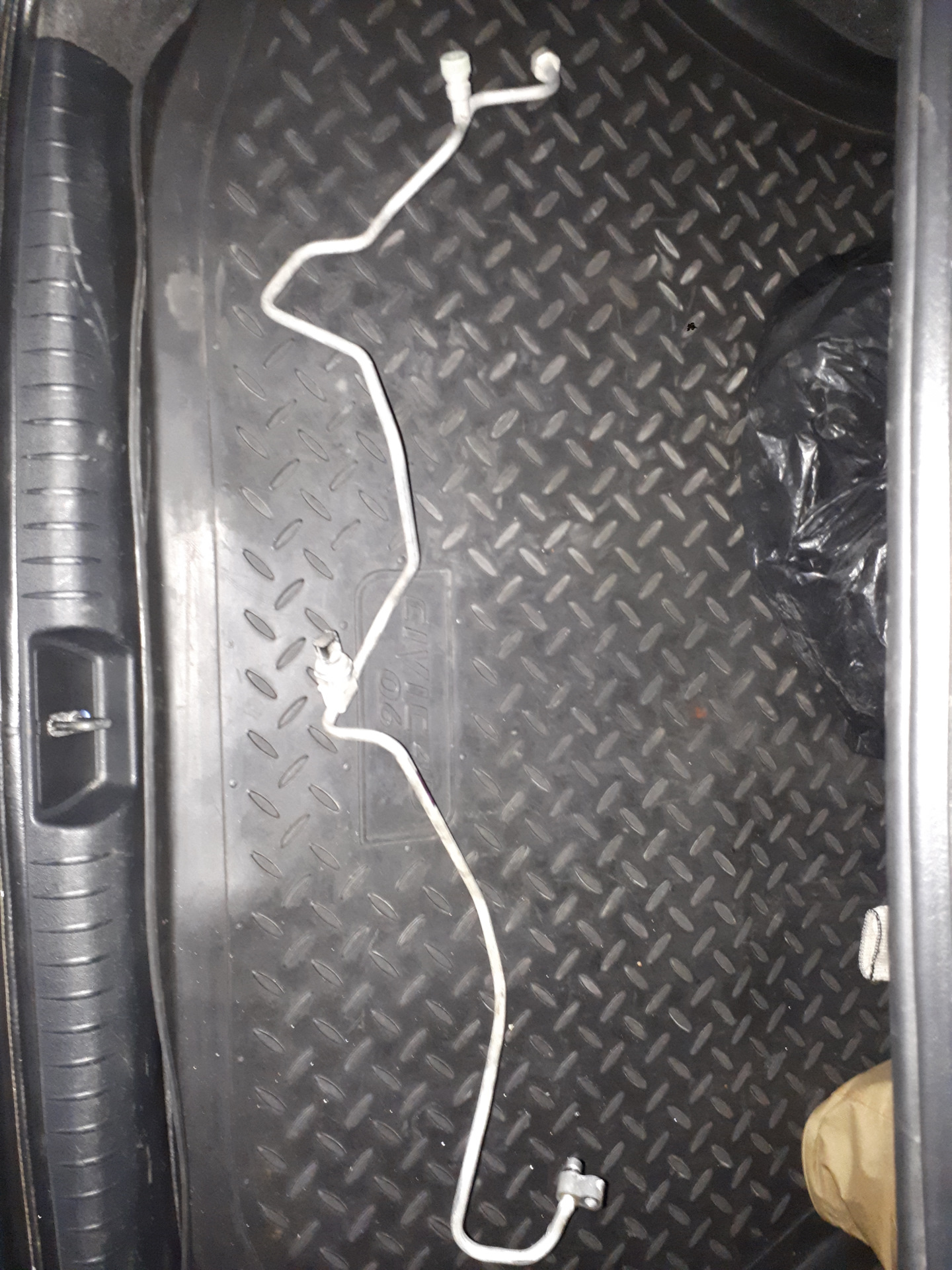

Сегодня продиагностировали кондиционер. Просто компрессором накачали воздуха и выявили, что сечет трубка, что на фото. Есть 2 варианта: замена или сварка трубки. Кто варил трубки кондиционера? Ходят они после сварки или лучше заменить?
Ходят ещё как ходят))) 2 половины 1 трубки варил, главное как написали, чтобы руки не из жопы были! Привез так же с дыркой трубку, мне ее попалам сломали, в другом месте сварили. До сих пор ходит) Машина уже 3й год у товарища бегает)

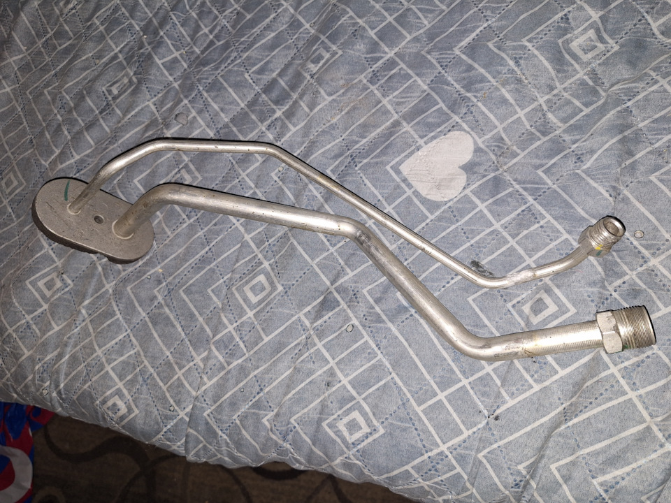

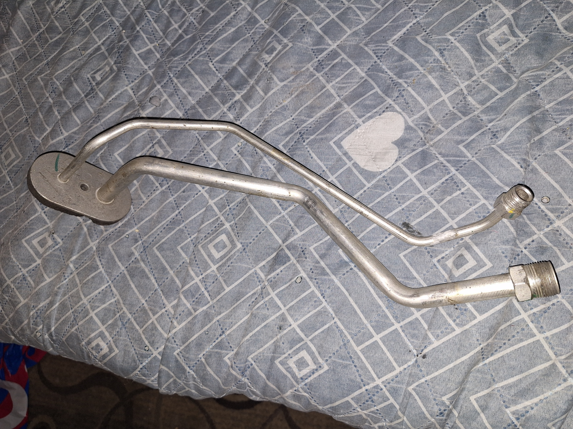

Вроде она
Здравствуйте у меня кажись есть такая вечером посмотрю скину фото
Здравствуйте, такой нет случайно, в любом состоянии.
Такой нет
Если аргонщик норм и руки не из жопы, ходит, друг на аккорде трубки так варил давно, до сих пор все хорошо.
