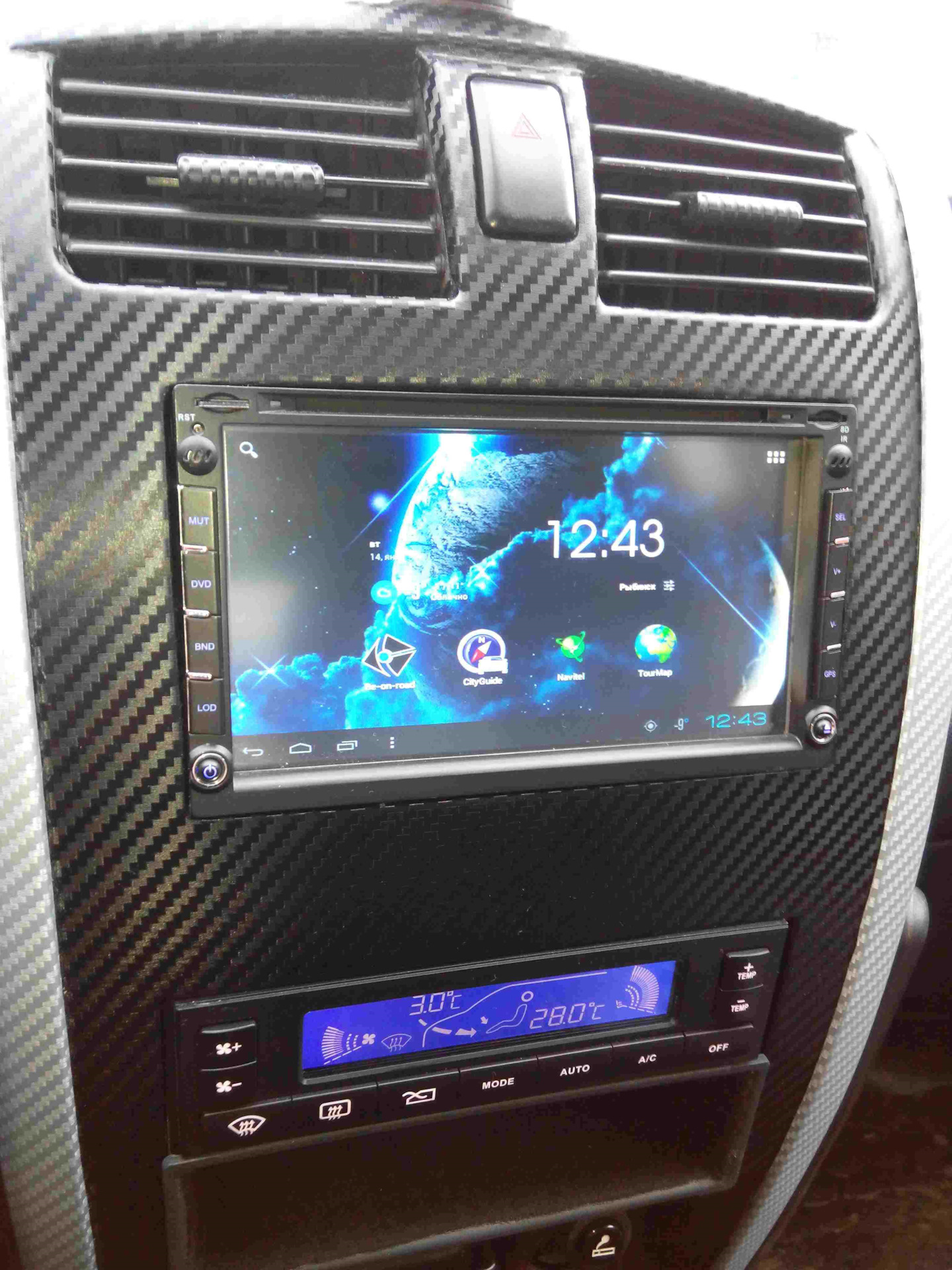

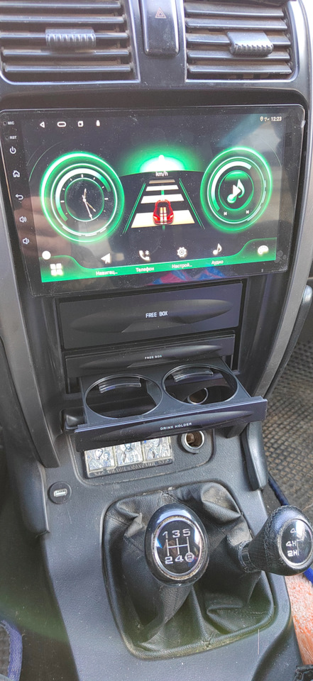

И примечательное в них было это то что климатом можно было управлять с экрана магнитолы. Эта функция не такая уж фантастическая и доступна на многих машинах где есть can шина, но у нас Кан шины нет и поэтому тем более было удивительно и интересно как это работает. Но информации никакой не было, только домыслы. Либо это функция самой магнитолы, либо есть волшебная коробочка заменяющая климат и которой управляет магнитола. Так как такие вещи меня вставляют:)), то решено было при случае купить такую магнитолу и попытаться разобраться и по возможности адаптировать под пятый Ховер. Но время шло и находились более неотложные дела и хотелки и покупка магнитолы откладывалась на неопределённое время. Больше года назад я установил себе вертикальную магнитолу
www.drive2.ru/l/663409858023791616/. И хочуха управлять климатом с экрана всплыла вновь, так как пришлось решать проблему с климатом которому уже не было места. Климат переехал сюда

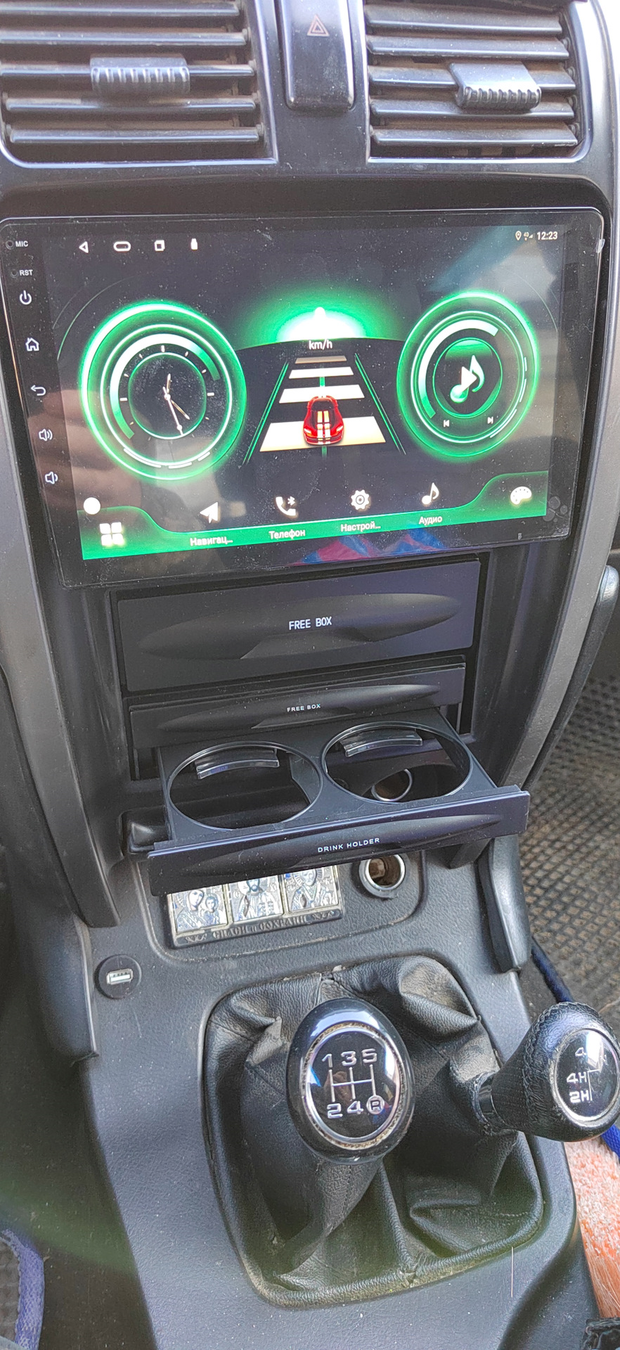

www.drive2.ru/l/638058143544247183/. Идея с вертикальной магнитолой оказалось удачной, а вот с климатом не очень и грядёт рестайлинг, магнитола подрастёт и переедет выше, а климат вернётся на своё законное место.

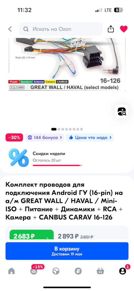

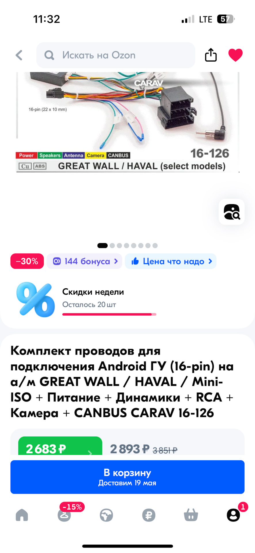

Вот такой комплект получился, коробочка Кан буса и кабель с кучей разъёмов.
Ссылка sl.aliexpress.ru/p?key=VEFVs3J Мне казалось что все эти разъёмы нужны и к ним подключаются провода климата, поэтому и настаивал чтобы кабель был такой. Как же я заблуждался и кабель этот не нужен совсем и можно было сэкономить кучу времени и денег. Но обо всем по порядку. Как уже говорил, мне думалось что всё разъёмы нужны для подключения чего-то и я собирал фотографии разъёмов второго Ховера, чтобы пришло понимание что куда подключать.
Каково же было моё удивление после того как я получил заветный кабель, ни одного похожего разъёма напоминающего разъёмы климата и в помине не было. Стал изучать кабель куда какие провода идут и оказалось что все провода продублированы и разные разъёма по форме имеют одно и тоже назначение. И пришло понимание, что вся эта куча разъёмов нужна для подключения к разным вариантам мультимедиа Ховеров. Вот разъёмы для подключения магнитолы самых первых Ховеров.
Это разъёмы для более свежих.

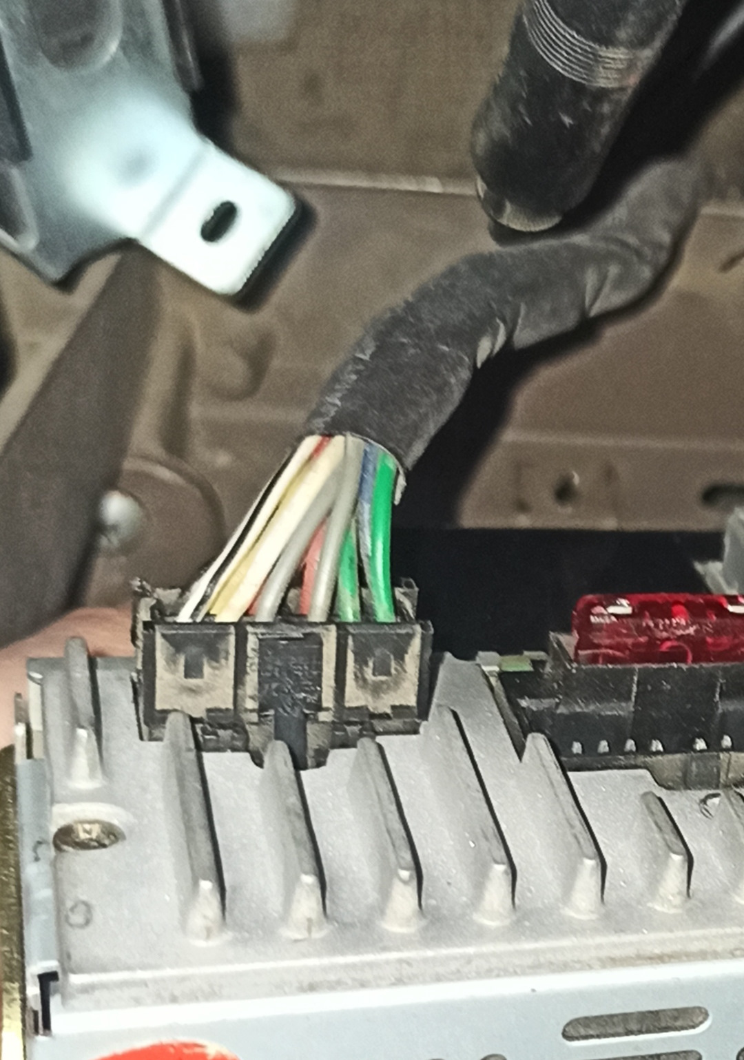

То есть все разъёмы только для подключения андроид магнитолы к штатной проводке. Есть правда ещё один 12 пин разъём который вызвал много вопросов
и как оказалось это тоже один из вариантов подключения магнитолы, той которая шла параллельно вертикальной, но была с физическими кнопками управления климатом.

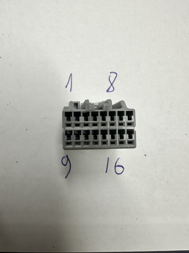

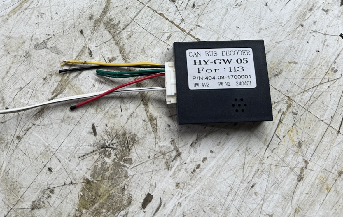

Вот к этим кнопкам и подключался этот разъём. Я бы в жизни до этого не допёр:)). Мне помог в этом Вадим wadimsuv. Автор записи про Кан бус. www.drive2.ru/l/670027818511368770/. А самое главное он помог найти сан шину на Ховере. Но это я опять вперёд забегаю:)). В общем с кабелем разобрались все разъёмы для мультимедиа, а как же климатом управлять? На кабеле остался только один не изученный разъём на 4 пин с двумя проводами.

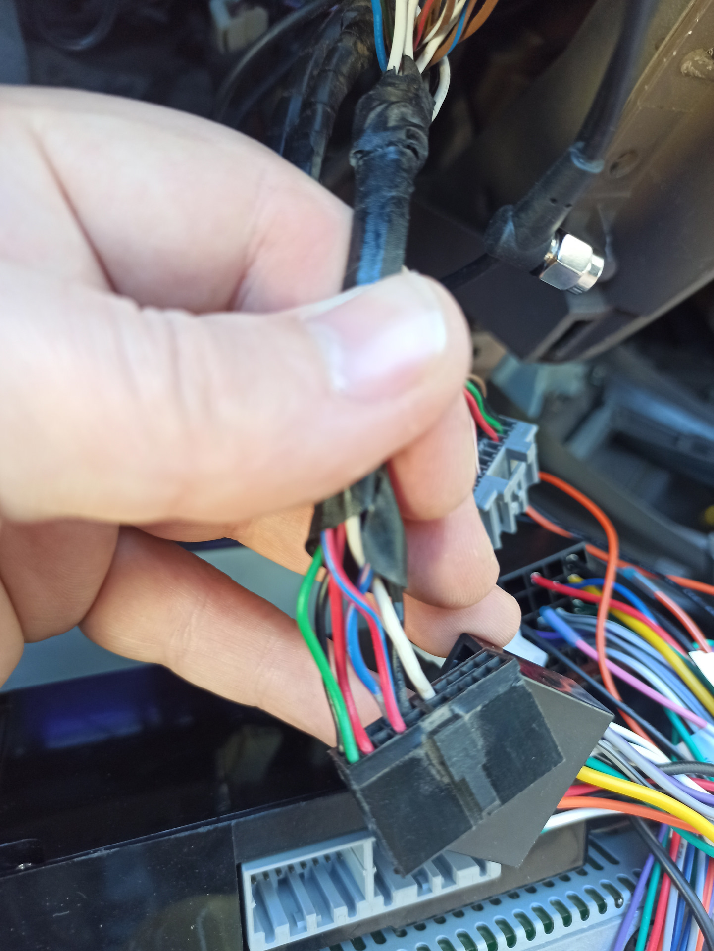

Вот это и есть Кан провода которые подключаются к магнитоле, а именно к магнитолам вот такого типа
которые имеют 16 пиновый разъём питания и кучу других мелких разъёмов для подключения камер юсб итд и кан в том числе. У меня магнитола совсем другого типа, имеет другой 20 пиновый разъём и соответственно никаких других мелких разъёмов на ней нет. То есть кабель как он есть подключить нет никакой возможности. Поэтому для чистоты эксперимента была куплена вот такая магнитола.
Всё было подключено в том числе и Кан иии шишь:)), каменный цветок не расцвёл. Первая мысль что на пятом Ховере это всё таки не прокатит в отличии от второго. И тут опять помог Вадим найти отличия между пятым и вторым Ховером. Вот схема второго

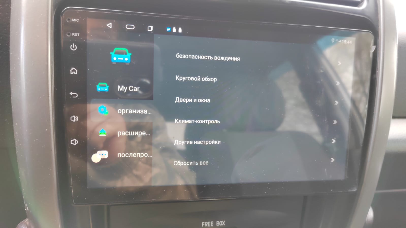

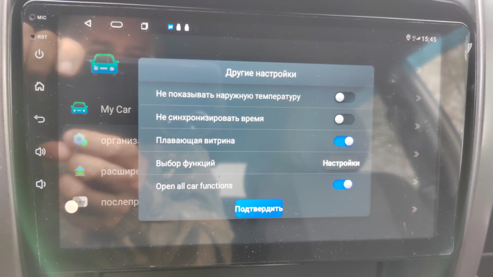

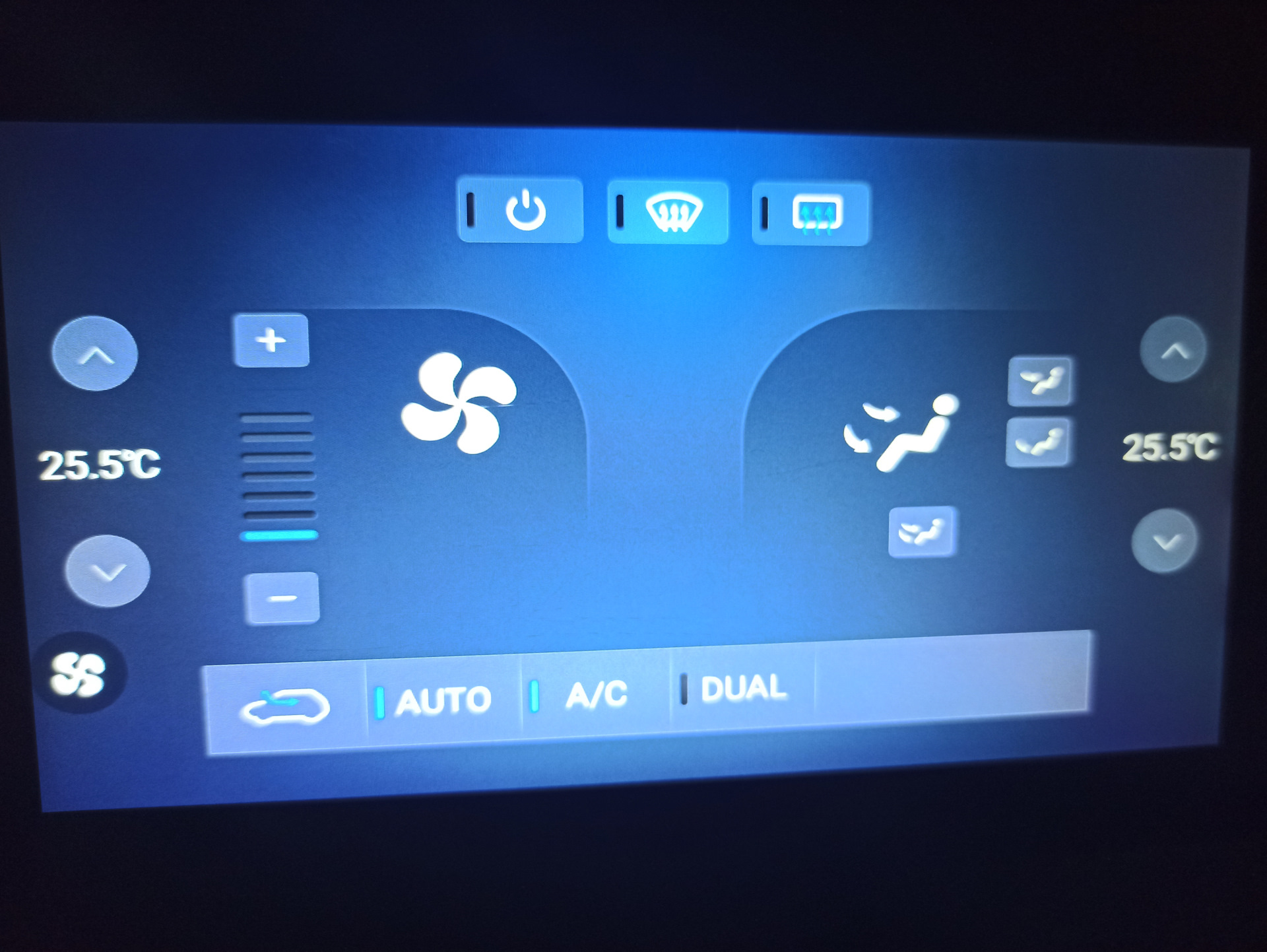

Подключаем магнитолу потом другую и соответственно тишина, так как надо прописать сначала канбус в самой магнитоле. Для этого заходим в настройки и ищем настройки Кан, в разных магнитолах меню настроек разное, но финальная часть как ни странно у всех одинаковая. Вот так должны выглядеть выставленные параметры.
После выставления настроек снизу всплывает окно с изображением климата и пропадает.
Всплывает вновь если только включить выключить зажигание, а самое главное никак не реагирует на нажатия. И тут я опять присел:)), ну что опять не так? Перерыл весь интернет но так ничего и не нашёл. И тут опять помог Вадим, объяснив что так и должно быть, это всплывающее ненадолго окно при включении магнитолы всего лишь показывает что доступно управление климатом с магнитолы. В общем надо опять лезть в настройки магнитолы и искать настройки отображения климата. В общем я выдохнул:)), значит у меня всё правильно сделано, осталось всё настроить. Настройки нашлись в которых нужно было включить отображение климата. Вот так выглядит.
. На разных магнитолах по разному. И опять засада, не регулируются обороты вентилятора печки. Опять мозговой штурм, изучение схем, изучение назначения незадействованных пинов в разъёмах. В результате надо подать постоянный плюс на 13 пин 16 пинового разъёма. А так же подключить датчик температуры салона, так как он у второго ховера внешний в отличии от нашего климата где датчик находится прямо на нём.
Проверяем всё работает. Видео работы.

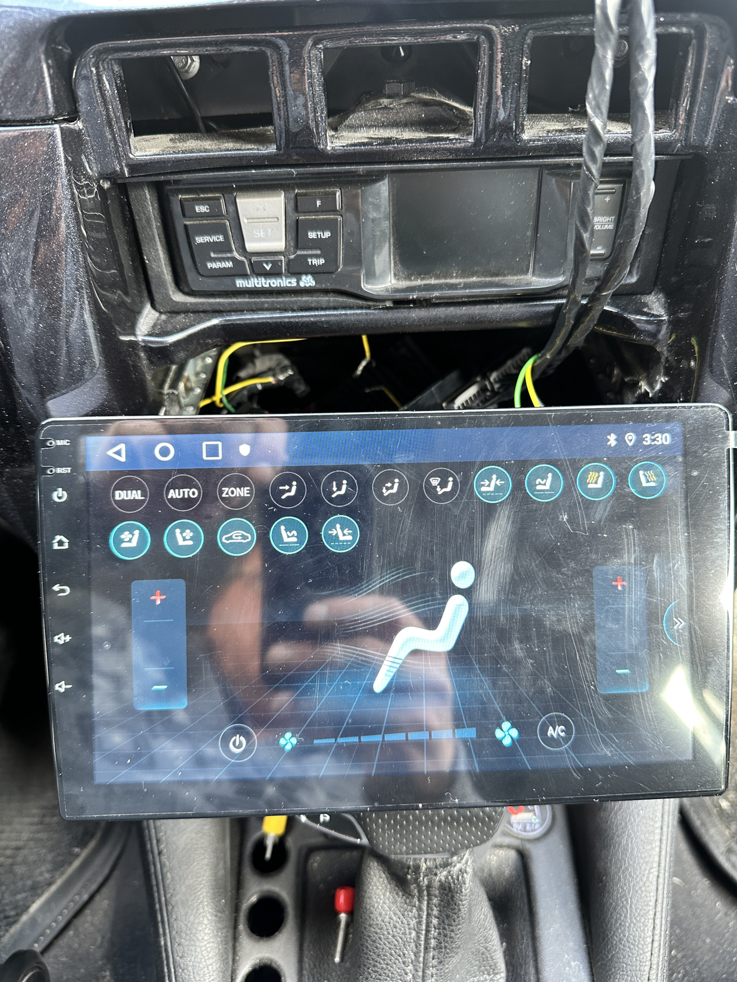

Все подключения канбуса делаем прямо к климату и сам канбус приклеиваем к климату и датчик температуры тоже, со временем датчик перенесу на панель около руля для более корректных показаний. Получаем вот такой небольшой универсальный девайс всего с двумя разъёмами.
Один из которых подключается к любой магнитоле к разъёму Кан и магнитола остаётся подключенной своим штатным кабелем. Во второй большой зелёный разъём втыкается штатный разъём который должен втыкаться в климат. Получилось очень удобное изделие, которое можно подключить и отключить за минуту на любой Ховер без всяких бубнов и подготовки, ничего не портя и ни в чего не вмешиваясь. Что в итоге. Потрачена куча времени и мозги вскипели:)), но теперь есть готовая инструкция и схема по которой любой без моих подвигов:)) сможет у себя реализовать подобное. Ну и главное зачем это надо. Во первых прикольно и удобно. Во вторых можно воткнуть большую магнитолу типа тесла и не надо думать куда девать климат. Третье, можно воткнуть две магнитолы и получить больше одновременно отображаемых параметров. Четвёртое, можно воткнуть более прикольный климат на андроиде, которых полно всяких на Али.
Пятое, на освободившееся место климата можно воткнуть что угодно, от кучи кнопок и тумблеров, кучу всевозможных датчиков и показометров, а также бортовой компьютер и ещё кучу всего на что фантазии хватит. Ну и шестое просто чтобы была альтернатива штатному климату и управлять по желанию можно было тем или тем при условии если штатный климат останется на месте. Вот тут возник новый вопрос! А будет ли работать это в паре со штатным климатом ? Не будет ли конфликта ? Ну что на что не пойдёшь ради истины и чтобы не осталось никаких вопросов. Опять потеряно полдня и штатный разъём на климат получил двойника.

Просто у меня на втором Ховере нет этого 16-ти пинового разъема зелёного, который у вас на фото. Может быть у меня весь корень зла в этом разъёме, который от заводской магнитолы? ( на фото прикрепил ниже). Только как тут понять все ли верно стыкуется или нет.
У вас есть 16 пиновый разъём, это ваш штатный разъём серого цвета который втыкается в чёрную коробочку, она как раз на вашем фото снизу под рукой. Вот в этой коробочке два разъёма один 20 пиновый, другой 16 пиновый. Внимательнее читайте запись, в ней всё есть в том числе и про эти разъёмы и их распиновка.

Спасибо. Идти в настройки автомобиля те что под паролем и там искать включение отображения климата. На разных магнитолах это обзывается по разному, но всё равно слово климат присутствует. После включения этого меню, на экране должна появится полупрозрачная снежинка. Вот при нажатии на эту снежинку всплывает управление климатом.
Спасибо, да где то натыкался на ввод пароля, буду пробовать!

Изначально во втором ховере (как у меня) блок климата разнесен с кнопками управления им (климатом) Кнопки находятся в магнитоле, а блок климата прикручен отдельно. И что бы не тянуть кучу проводов от кнопок китайцы решили реализовать передачу всего по двум проводам. А "коробочка" эта нужна, что бы перехватить эти сигналы и преобразовать их в протокол понятный для любой китайской магнитолы. (фактически то это протокол CAN) И "коробочка" эта изначально называется кан-декодер.
Вот! Это именно то, что я спрашивал. Спасибо. Теперь понятно. У блока H2 свой двухпроводный интерфейс управления климатом (UART rx tx) и свой протокол. А коробочка — преобразователь интерфейсов физического уровня и протоколов команд стандартного интерфейса магнитолы <->UART hover h2.

Как выяснилось — тут ты Витя не прав. "На втором Ховере управление климатом идёт по Кан" — это не так. По схеме там двухпроводная шина RX-TX дуплексная — это никак не CAN. Там что то другое. Скорее всего UART. Именно поэтому тебе понадобилась коробочка от китайца

Она (эта коробочка) изначально была придумана для Н2.
И без нее ни чем управлять на двойке не получится.

получается нужно всего блок управления климатом от н2 и все кан будет работать
Ещё нужна коробочка канбуса и да всё будет работать на Ховере с пятым салоном и без штатного климата или параллельно ему.
это так которую китайцы делают на магнитолу для второго ховера а отдельно не продают только просить индивидуально сделать правильно я понимаю
Почему не продают, в тексте есть ссылка покупайте отдельно.
все нашёл, вот только интересно что же внутри этой коробочки что на ховер она стоит вразы дороже чем на другие марки 😁
И на это я в записи ответил. Китаец возомнил что без этой коробочки жить не смогут:)) и задрал цену. В самом начале он отдавал её за две тысячи. Может ещё снизит. На озоне есть дешёвые от другого производителя и как написано в описании подходят на наши машины. Но я в этом не уверен, рискните и узнаете:))
не смотрел что внутри этой коробочки может её можно клонировать
vitushkazloy
Смотри, что есть на AliExpress! Провода для Android автомагнитолы для Great Wall / Haval (Питание + Динамики + RCA + Camera + CANBUS) CARAV 16-127 за 3 200 ₽ — уже со скидкой -6%
sl.aliexpress.ru/p?key=oqoVsgC
На озоне они ещё дешевле, но судя по кабелю это на хавалы н2 н6. Я плотно изучал разницу между кабелями чтобы объяснить китайцу что мне нужно. Рискните и расскажите миру подошло или нет.
Не подходят. У меня тоже их две штуки уже валяется)))
В том числе и в магнитоле, если выбрать этого производителя канбуса, то хавала н3 там нет. Я перепробовал все хавалы на магнитоле с своим рабочим канбусом, картинки климата появляются, но кнопки не кликабельны.

Виктор здравствуйте. Подключил канбус на андроиде выходит картинка с климатом, и потом исчезает. Где в настройках андроида найти, чтобы климат появился .ховер Н3 с аксиомовским салоном.
Здравствуйте Сергей. Я игрался с тремя магнитолами и на всех это меню разное и в разных местах. Ищите или настройки климата или отображение климата и там включите ползунок и на экране появится полупрозрачная снежинка. При нажатии на неё вылезет климат
Спасибо, буду искать.
878sergey34
