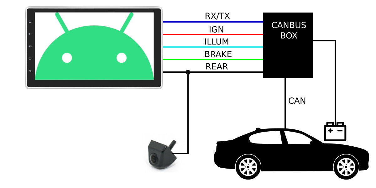

Если совсем кратко, то CAN адаптер предназначен для облегчения интеграции андроид магнитолы в автомобиль, он выделяет из шины MS CAN автомобиля цифровые сигналы и передает их в андроид-магнитолу. При отсутсвии CAN адаптера необходимо искать самостоятельно в штатной проводке нужные аналоговые сигналы.

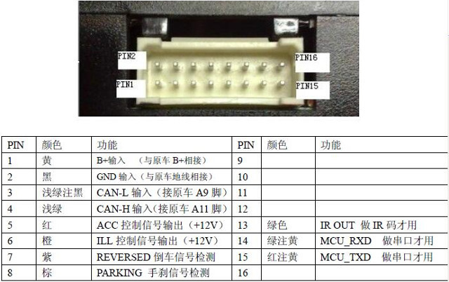

Основные функции CAN адаптера это формирование четырех выходных сигналов:
— "Зажигание"(IGN) или "Аккумулятор"(ACC), уровнем 12 Вольт, для включения андроид-магнитолы
— "Подсветка"(ILLUM), уровнем 12 Вольт, для изменения подсветки в андроид-магнитоле
— "Парковочный тормоз"(PARK), уровнем GND, для информирования андроид-магнитолы о нахождении автомобиля в состоянии поездки/парковки.
— "Задняя передача"(REAR), уровнем 12 Вольт, для переключения андроид-магнитолы на камеру заднего вида и включения питания для камеры заднего вида.

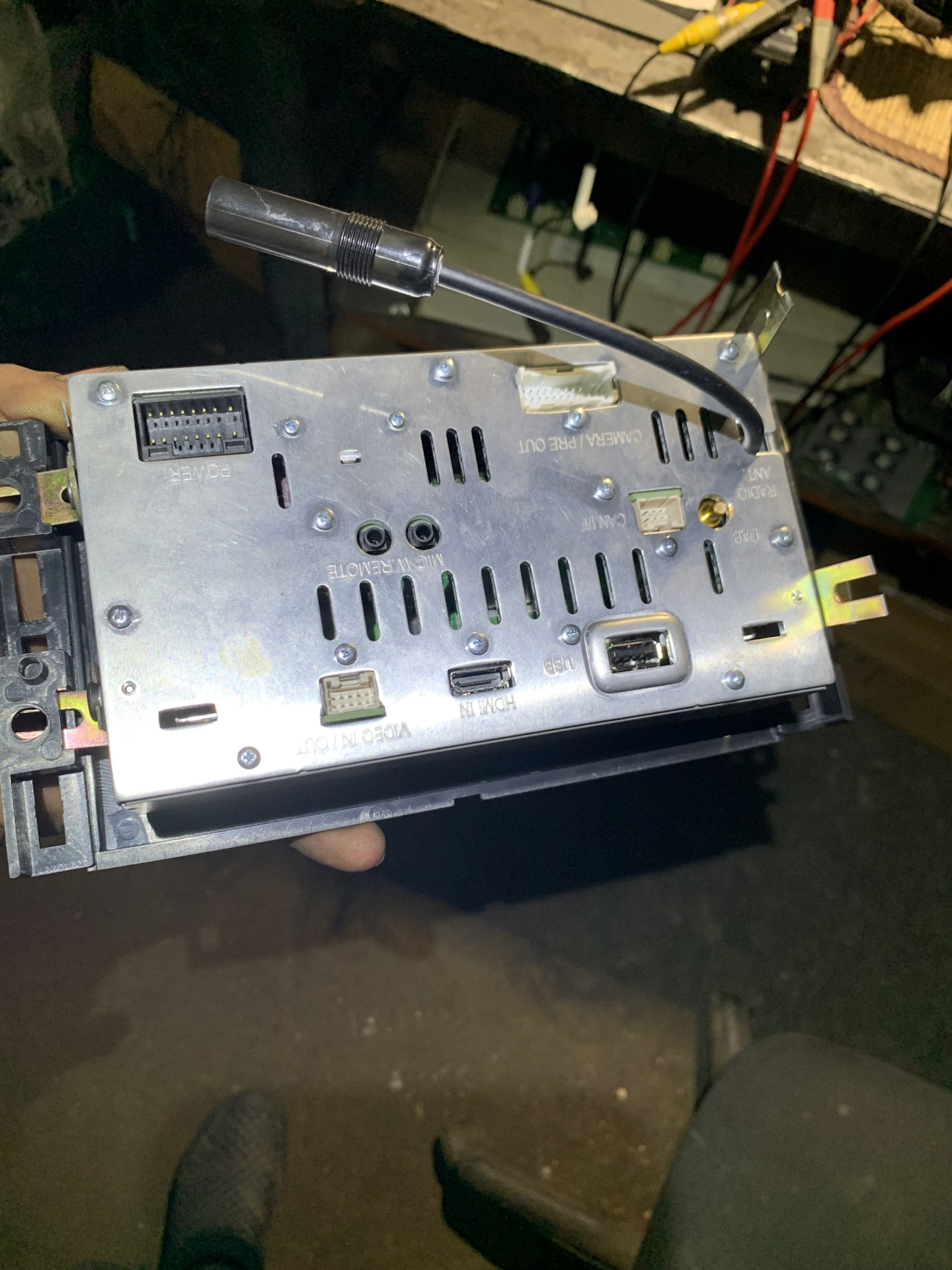

Теперь подробнее о выходных сигналах формируемых CAN адаптером. Для любой андроид-магнитолы кроме питания, нужен как минимум еще один дополнительный сигнал — это сигнал "Зажигание"(IGN). Сигнал зажигания(IGN) необходим для андроид-магнитолы, чтобы магнитола включалась или выходила из спящего режима при запуске автомобиля и выключалась или засыпала при глушении автомобиля.
Сейчас наверное в большинстве андроид-магнитол есть спящий режим, с ним андроид-магнитола готова к работе уже через пару секунд после запуска автомобиля, иначе при каждом запуске автомобиля андроид в магнитоле будет загружаться несколько минут. Но у спящего режима магнитолы есть один минус — это потребление тока порядка 10-20мА в спящем режиме, и зимой или при малых пробегах это может быть критично.
Так например в моей андроид-магнитоле, купленной в 2019 году не было спящего режима, через несколько месяцев после покупки, производитель с обновлением прошивки в андроид-магнитоле добавил функцию спящего режима. Помня о потреблении магнитолы в спящем режиме, я на зиму отключаю спящий режим в магнитоле, а по приходу тепла снова включаю спящий режим, отключение/включение спящего режима в моей магнитоле занимает пару минут.

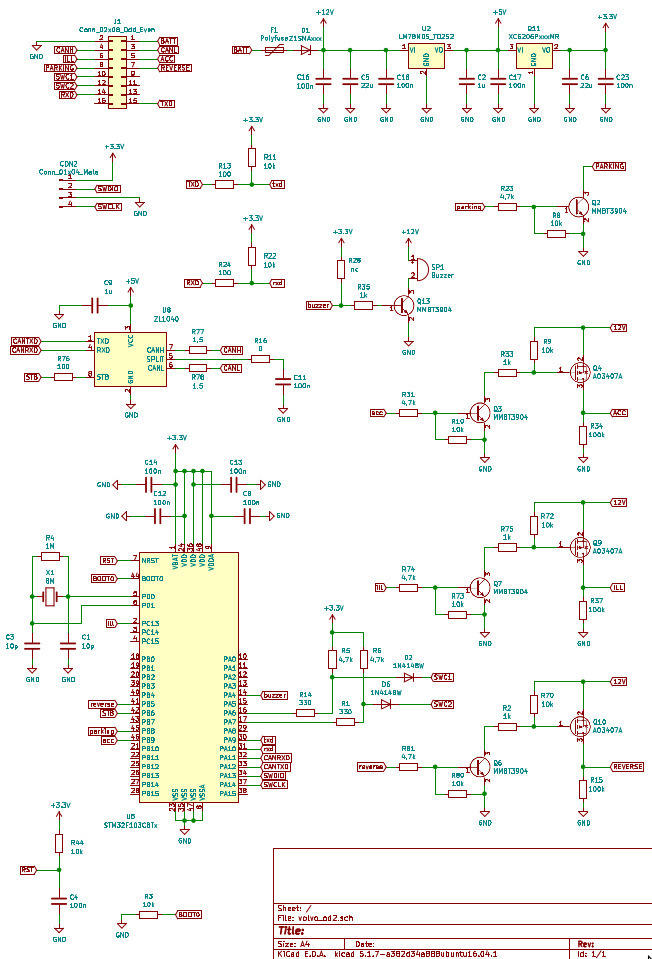

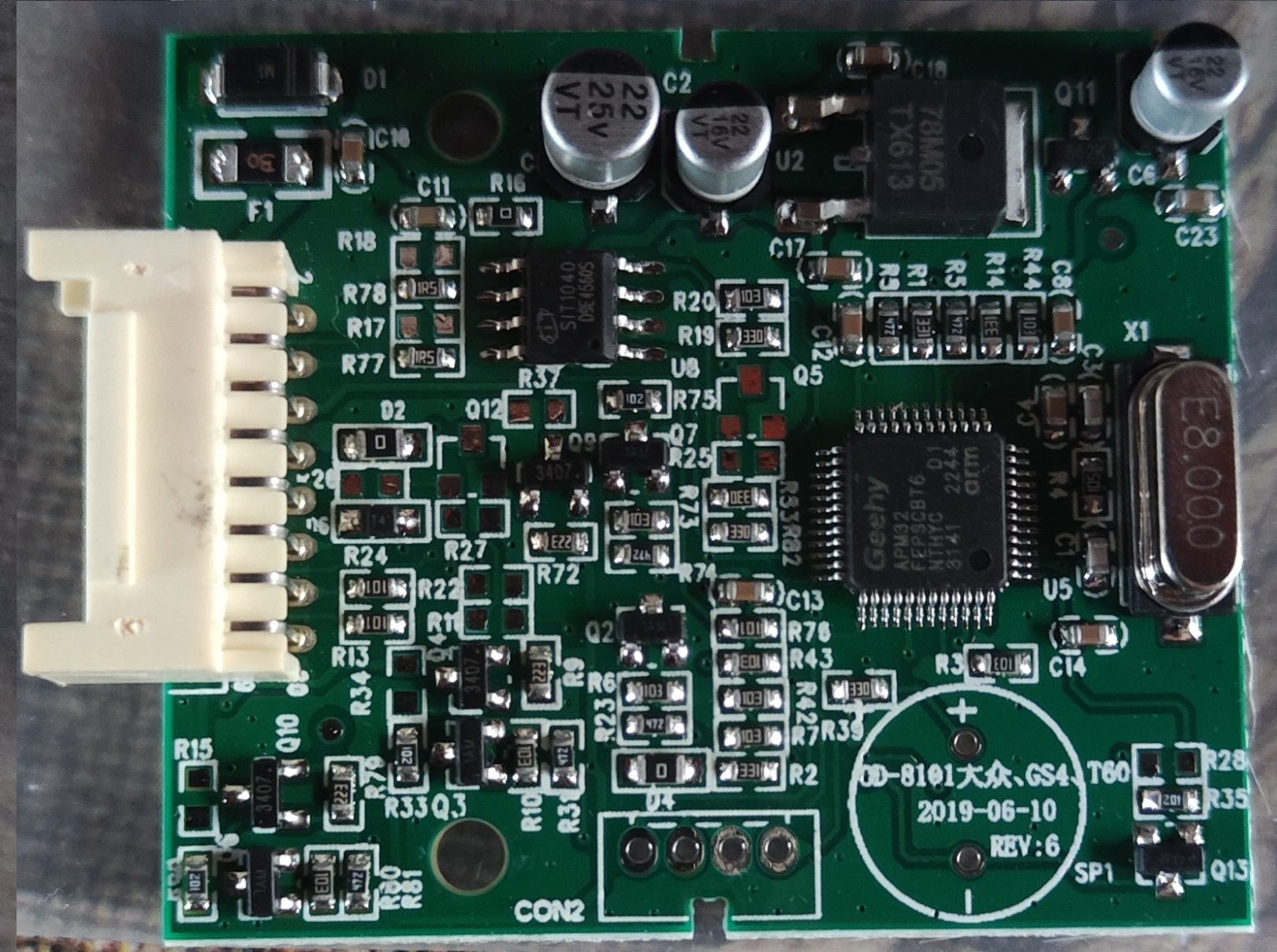

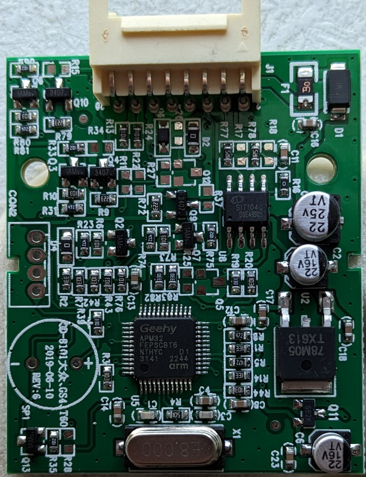

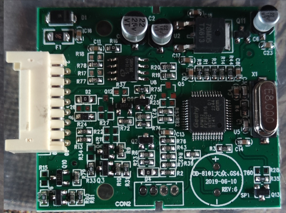

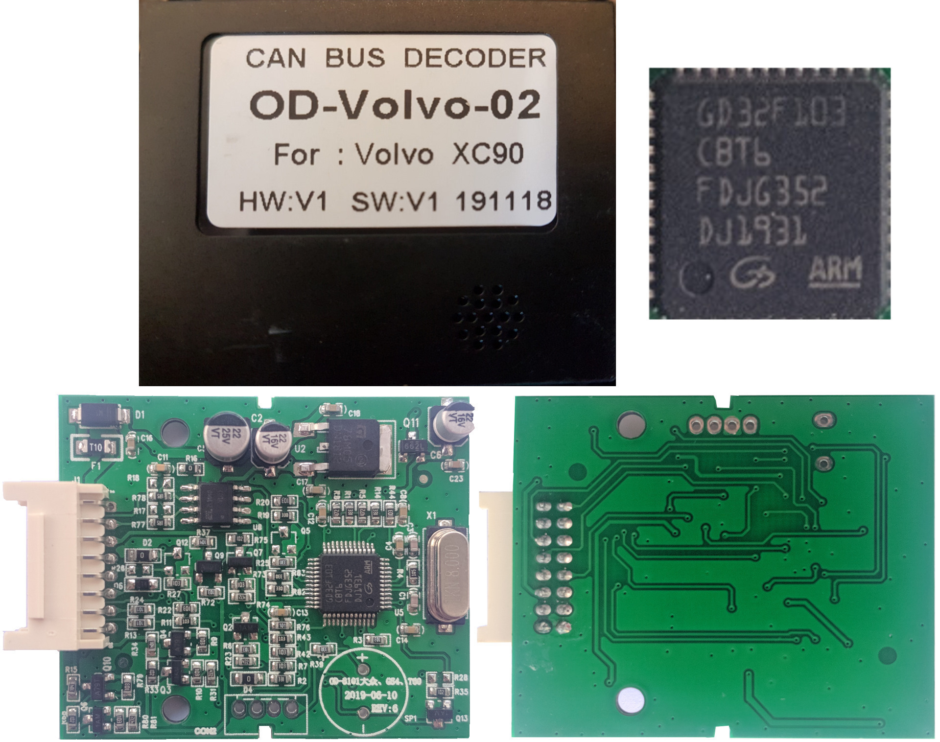

Открыв этот CAN адаптер и увидев в на плате процессор GD32F103 я легкомысленно сказал коллеге, что можно исправить все недочеты данного адаптера, написав под него свою программу, т.к. на этот процессор есть в свободном доступе документация и к тому же он является клоном STM32F103 и поэтому для него можно использовать все средства разработки доступные для микропроцессоров STM32. Но на тот момент времени заниматься этим не было совсем.
Прошла осень, зима, и затем весна, коллега периодически спрашивал, когда уже будем обновлять прошивку в адаптере, но времени все так же не было этим заниматься. Но по наступлению лета, за счет доставки обедов на работу, появилось свободное время, которое раньше тратилось на обеденные поездки, благодаря этому за несколько дней с помощью мультиметра плата адаптера была исследована и в результате нарисована схема адаптера OD-VOLVO-02.

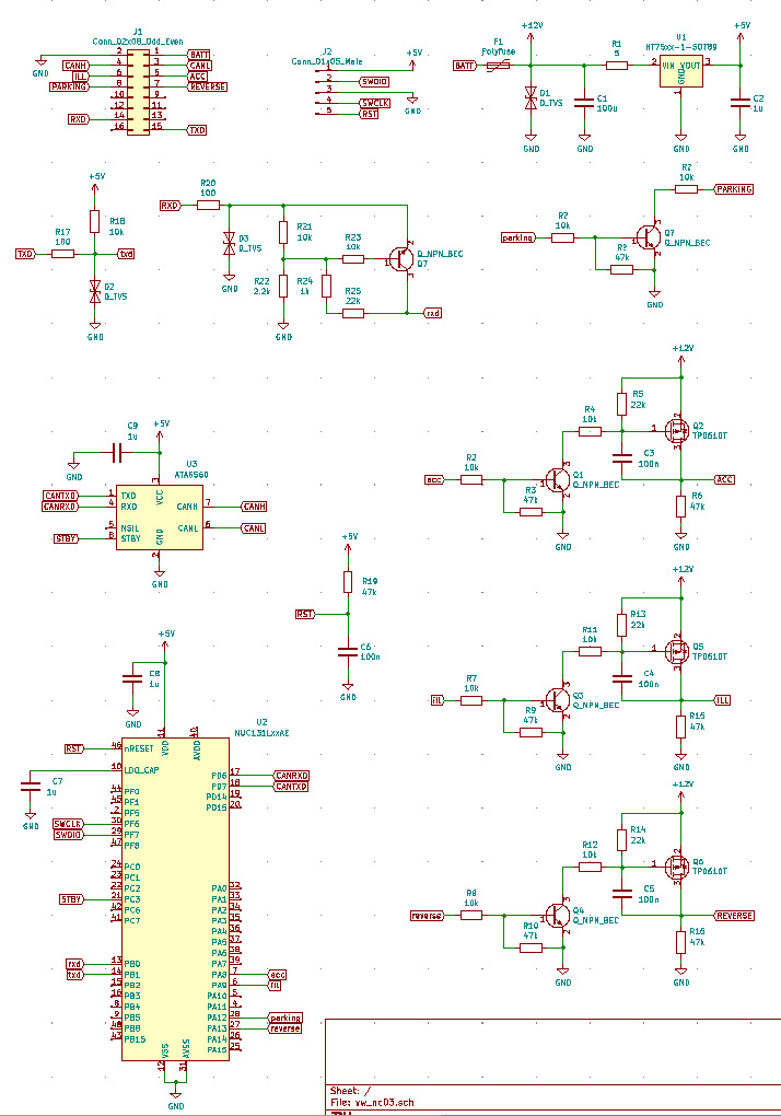

В целом на схеме нет ничего лишнего, функционал схемы совпадает с общим описанием CAN адаптера, это 4 выходных сигнала(IGN, ILLUM, BRAKE, REAR) и последовательный порт(RX/TX) для информационной связи с андроид-магнитолой. Обозначения и номиналы элементов на схеме совпадают с надписями печатной плате. Для программирования микроконтроллера через интерфейс SWDIO/SWCLK на плате есть специальный внутренний разъем CON2. Для обновления прошивки можно использовать любой SWDIO/SWCLK программатор, я перепрошивал микроконтроллер на плате с помощью китайского ST-LinkV2 с али, и программы openocd.
Распиновка сигналов на внешнем разъеме CAN адаптера OD-VOLVO-02 точно совпала, с найденной в сети распиновкой других китайских CAN адаптеров на 16 выводов, поэтому можно предположить что различные китайские производители CAN адаптеров делаю физически совместимые адаптеры, что в дальнейшем потвердилось.
По готовой схеме устройства написать прошивку уже было только вопросом времени. Процесс написания прошивки был итеративным и чередовался с тестами на автомобиле во время обеденных перерывов. На урале это лето выдалось теплым и было приятно провести немного времени на улице с автомобилем — немного переключиться на другое занятие от основной работы.

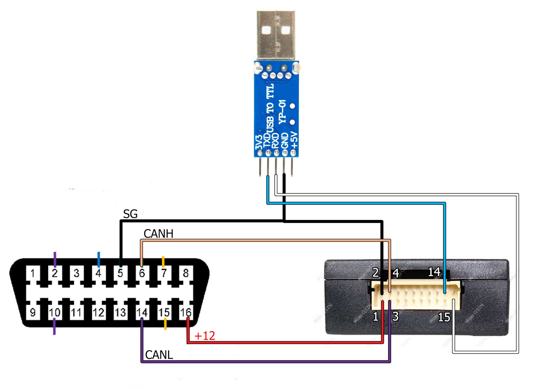

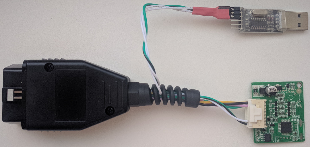

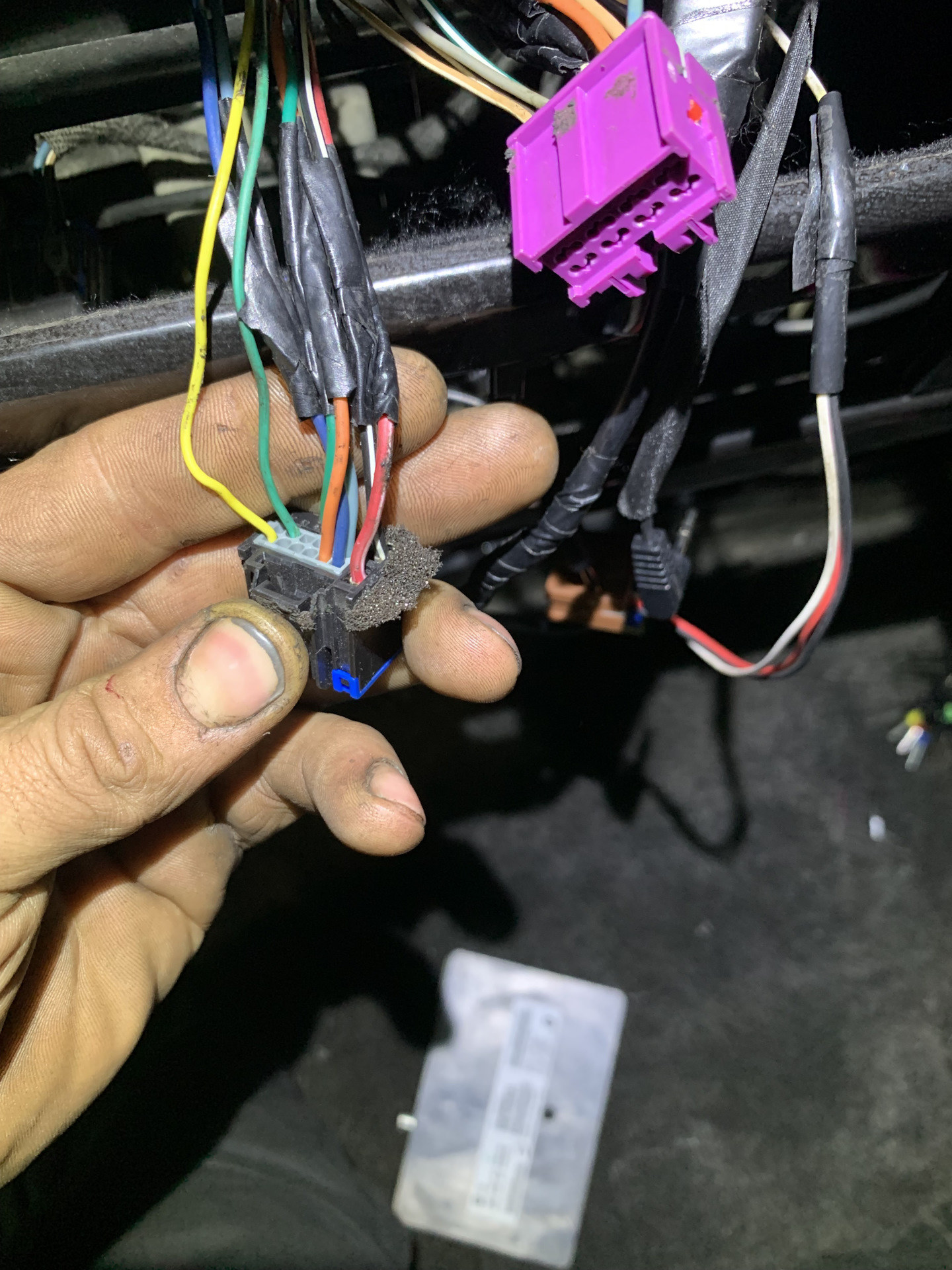

Для удобства прошивки и отладки CAN адаптера на автомобиле была сделана проводка для подключения адаптера в разъем OBD2 автомобиля. Через OBD2 разъем CAN адаптер получает питание и доступ к шине MS CAN, линия RX/TX адаптера выведена на переходник usb2com. К переходнику usb2com уже можно подключить ноутбук или телефон с андроидом для контроля работы адаптера. Если необходимо было проверить функционал CAN адаптера, то адаптер подключался к магнитоле, если надо было прошить, наладить или настроить адаптер, то адаптер подключался к разъему OBD2 автомобиля.
Для отладки и возможности настройки в CAN адаптере был реализован отладочный интерфейс через информационную линию RX/TX. Нормально через линию RX/TX передаются данные о состоянии автомобиля в андроид-магнитолу, но подключившись к линии RX/TX ноутбуком или андроид телефоном можно переключить адаптер в режим наладки и тогда через линию RX/TX будет доступен простой текстовый отладочный интерфейс. С помощью отладочного интерфейса можно контролировать правильность функционирования адаптера или вносить изменения в его конфигурацию. Изменение конфигурации работы адаптера и переключение в отладочный режим происходит, при нажатии соответствующих клавиш на клавиатуре:
— OOOOOOOOOOOOO переключение в режим наладки(необходимо отправить минимум 10 символов за 1 секунду)
— o переключение в штатный режим работы

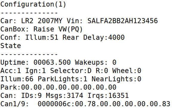

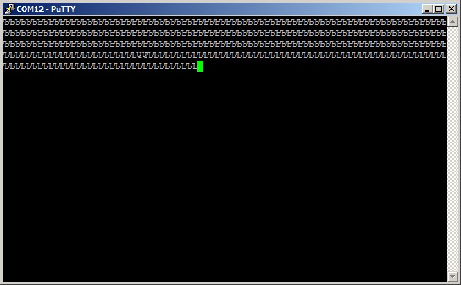

На следующем скриншоте показан отладочный интерфейс CAN адаптера
Т.к. данные постоянно меняются и чтобы избежать эффекта текста бегущего по экрану, для работы с отладочным интерфейсом нужна программа эмулятор терминала, для windows подойдет putty или hyperterminal.
В разделе Configuration отображаются настройки CAN адаптера:
— Car модель автомобиля
— Vin VIN автомобиля(отображается только в FL2)
— CanBox эмулируемый canbus протокол
— Illum уровень подсветки(в процентах) в салоне при котором формируется выход Illum
— Rear Delay задержка(в милисекундах) на отлючение сигнала REAR
В разделе State отображается текущее состояние CAN адаптера и автомобиля:
— Acc, Ign, Selector, Wheel — состояние положения ключа, зажигания, селектора АКПП у положения руля(не отображается в FL2)
— R — состояние выхода REAR
— Illum, ParkLights, NearLights — уровень подсветки в салоне и состояние габаритных огней и ближнего света
— Can, Msgs, Irqs — отладочные счетчики CAN сообщений
— CanX/Y — текущее состояние сообщения CanY определенным ID из списка Y со всеми ID

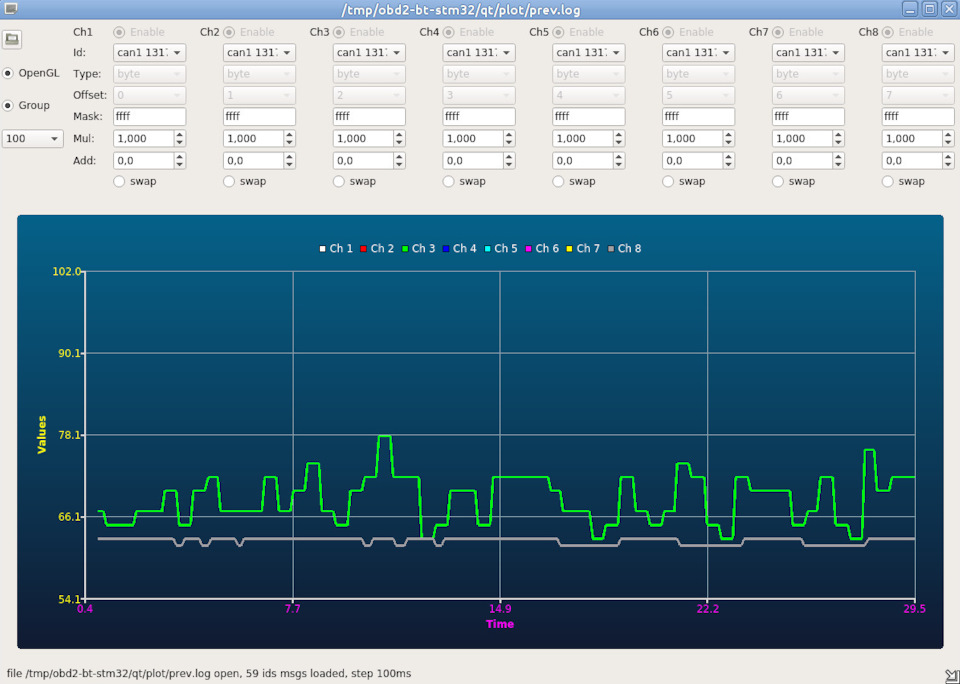

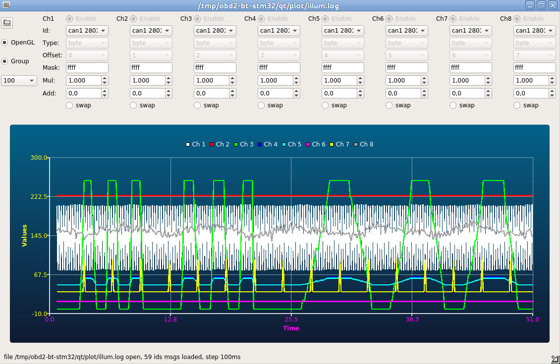

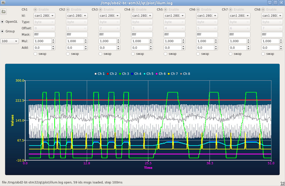

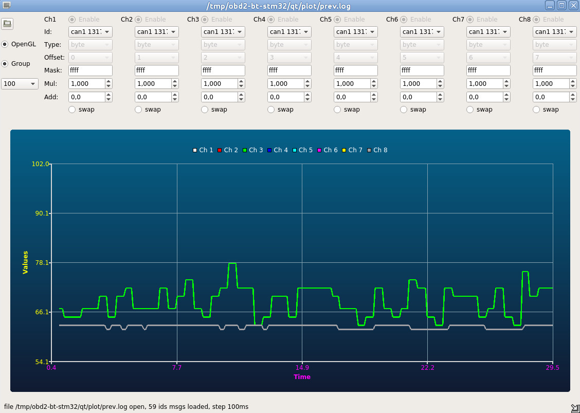

При поиске и расшифровке CAN данных в автомобиле использовалась техника, когда в автомобиле записываются все CAN сообщения, при одновременном создании определенного шаблона в данных, а затем в записанных CAN сообщениях, с помощью программы отображающей данные в виде графиков, происходит поиск нужного шаблона и идентификация данных. Под шаблоном в данных подразумевается изменение состояния узлов автомобиля во времени, например, пять раз открыли и закрыли дверь водителя, затем 4 раза открыли и закрыли дверь пассажира и т.д. Запись конкретного шаблона с данными в отдельные файлы облегчает последующий анализ и поиск.
Такой анализ я производил с помощью программы plot, о которой уже ранее упоминал в заметке о расшифровке данных в CAN шине. С времени опубликования этой заметки в программу plot была добавлена поддержка формата файлов log(can-uitils) и trc(canhacker), а также группового отображения(все 8 байт CAN сообщения) сообщения на графиках. С помощью группового отображения можно бысто проанализировать данные в сообщениях с конкретным CAN ID, а уже затем без группового отображения можно более точно попытаться интерпретировать данные из каждого байта CAN сообщения применяя различные маски и коэффициенты.
Ниже, для понимания сложности процесса поиска данных, приведены пара скриншотов приложения plot с данными из MS CAN шины автомобиля XC90. Имея терпение и фантазию несложно обнаружить нужные данные во всем потоке CAN сообщений.
На первом скриншоте виден шаблон(серый цвет) заданный при записи: 3 коротких нажатия на кнопку PREV, пауза, 3 коротких нажатия на кнопку PREV, пауза, 3 длинных нажатия на кнопку PREV.
На втором скриншоте виден шаблон(зеленый и бирюзовый цвета) заданный при записи: 3 быстрых изменения уровня подсветки, пауза, 3 быстрых изменения уровня подсветки, пауза, 3 медленных изменения уровня подсветки.

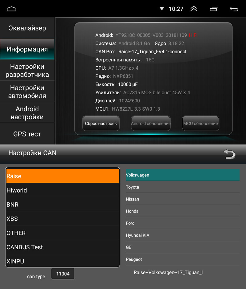

В прошивке эмулируются 4 различных протокола для взаимодействия с андроид-магнитолой:
— Raise VW(PQ)
— Raise VW(MQB)
— Oudi BMW(Nbt Evo
— HiWorld VW(MQB)
При выборе типа подключенного адаптера в андроид магнитоле предлагается список из десятка различных производителей адаптеров, на али чаще всего встречающиеся адаптеры от Raise и HiWorld. Наибольший функционал по отображению узлов автомобиля в андроид магнитоле у марки Volkswagen и адаптеров Raise и HiWorld, поэтому эти протоколы были выбраны для эмуляции.
Но китайцы это новые индусы, поддержка адаптеров в магнитоле у них местами кривая, да и не хочется ограничиваться тем функционалом что есть в магнитоле, поэтому в своем автомобиле я постепенно отключаю эмуляцию CAN адаптера в плате usb2most и делаю отрисовку нужных мне вещей через свое приложение.

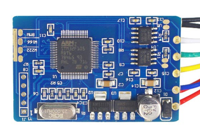

Помимо вышесказанного коллега ездил на автомобиле, тестировал работу CAN адаптера и выявлял замечания по его работе, для решения этих замечаний мне нужно было время и сам адаптер, но также и коллеге нужен был адаптер, получалось так, что адаптер в одно и тоже время нужен был и мне и ему. Покупать такой же второй CAN адаптер VOLVO-OD-O2 смысла не было, но у меня был адаптер для марки VW, который я приобрел чуть позднее покупки своей магнитолы, ради удовлетворения любопытства, что у него внутри. Внутри у него оказался процессор с надписью PocketLink, тогда в 2019, я не смог перепрошить этот адаптер, т.к. до конца не понимал, что это за процессор, да сейчас надпись на чипе PocketLink не даст информации о том что находится внутри этого чипа.

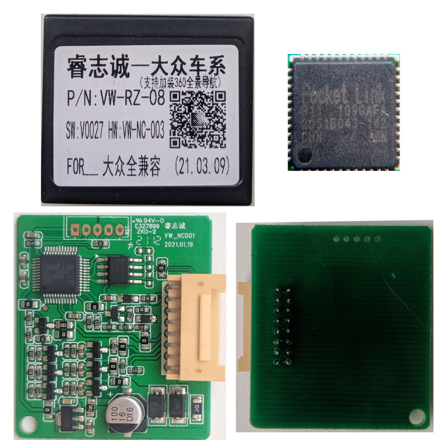

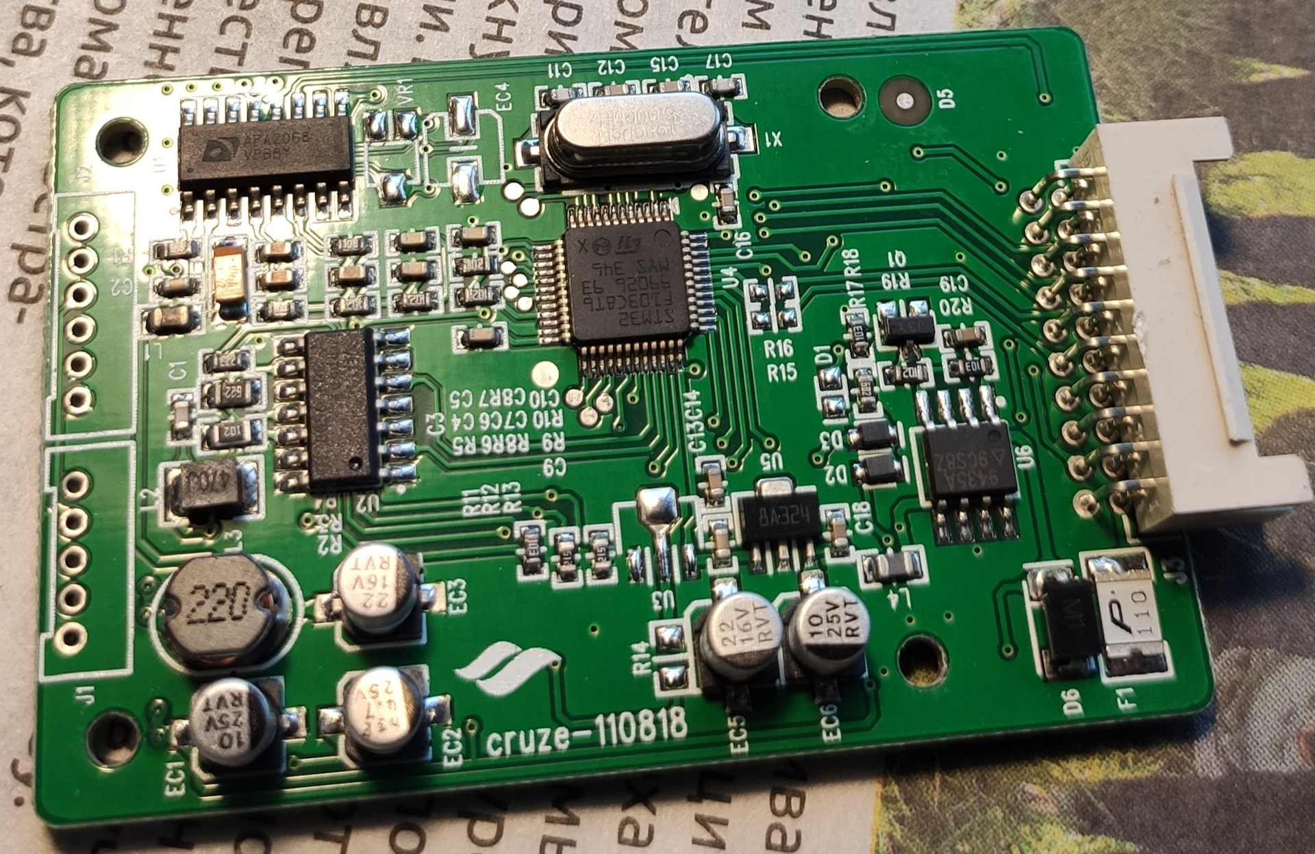

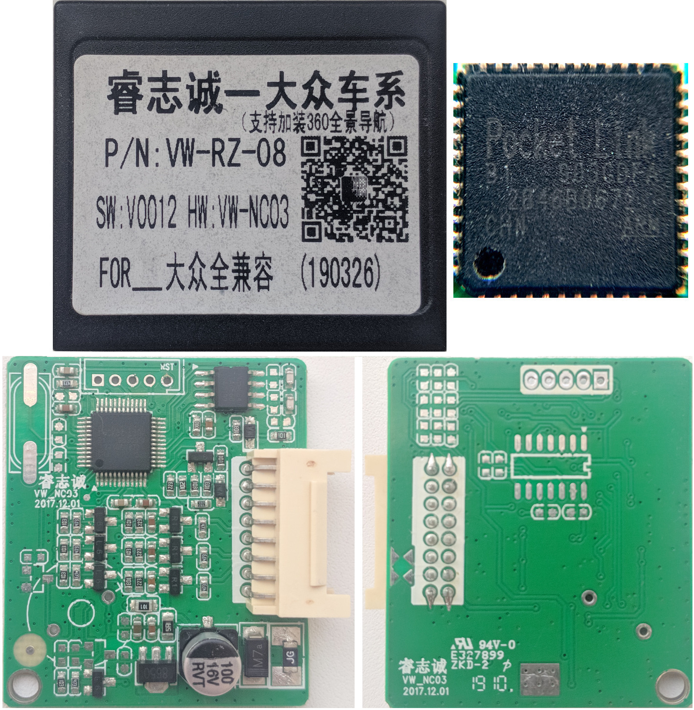

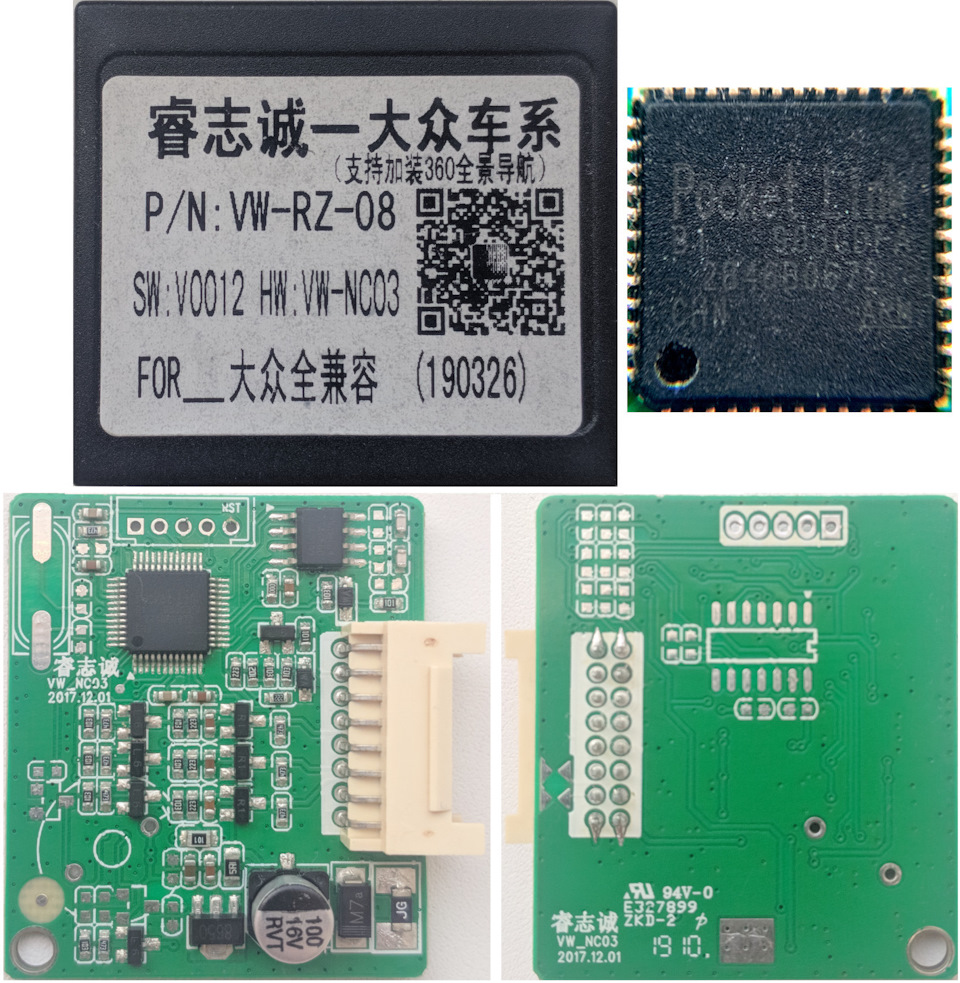

Видимо потратив чуть больше времени чем ранее мне удалось понять, что что внутри находится процессор NUC131, и для него свободно доступен BSP на гитхабе. Далее опять же с помощью мультиметра была проанализирована плата и нарисована схема в KiCAD этого адаптера. Китайцы сэкономили на шелкографии поэтому обозначения на схеме сделаны произвольными, но номиналы совпадают. По схеме с помощью примеров из BSP была добавлена поддержка этой платы в прошивке. Прошивка стала поддерживать уже две платы и можно было спокойно меняться адаптером с коллегой при очередном обновлении тестовой прошивки.
Схема адаптера VW_NC03 немного попроще OD-VOLVO-02, но основной функционал тот же: 4-е выходных сигнала и последовательный порт.
В дальнейшем во время экспериментов плату из CAN адаптера VW_NC03 я окирпичил — больше не смог перепрошить, поэтому на али был заказан еще один адаптер VW_NC03, но внутри него уже оказалась плата VW_NCD01 датируемая 2021 годом, а плата VW_NC03 была с датой 2017 года. Анализ с помощью мультиметра показал, что эта плата по схемотехнике почти полностью совместима с VW_NC03, но процессор в ней уже другой. Отладка через openocd показала, что процессор внутри был явно Nuvoton, имел схожие с NUC131 идентификаторы, и как оказалось для него подходит прошивка для платы VW_NC03, поэтому отдельной схемы или прошивки я не стал для него создавать. Но формально можно сказать, что прошивка поддерживает 3 различных адаптера.
В целом китайские процессоры в китайских адаптерах оказались не хуже и не лучше тех же STM32, внутри у них такое же армовское ядро cortex-m как и в STM32, поэтому могу рекомендовать такие адаптеры для каких-либо автомобильных поделок. Самостоятельная сборка подобного устройства на рассыпных элементах или из нескольких платок получится не дешевле, а тут готовое устройство c 4 программируемыми выходами и в корпусе.

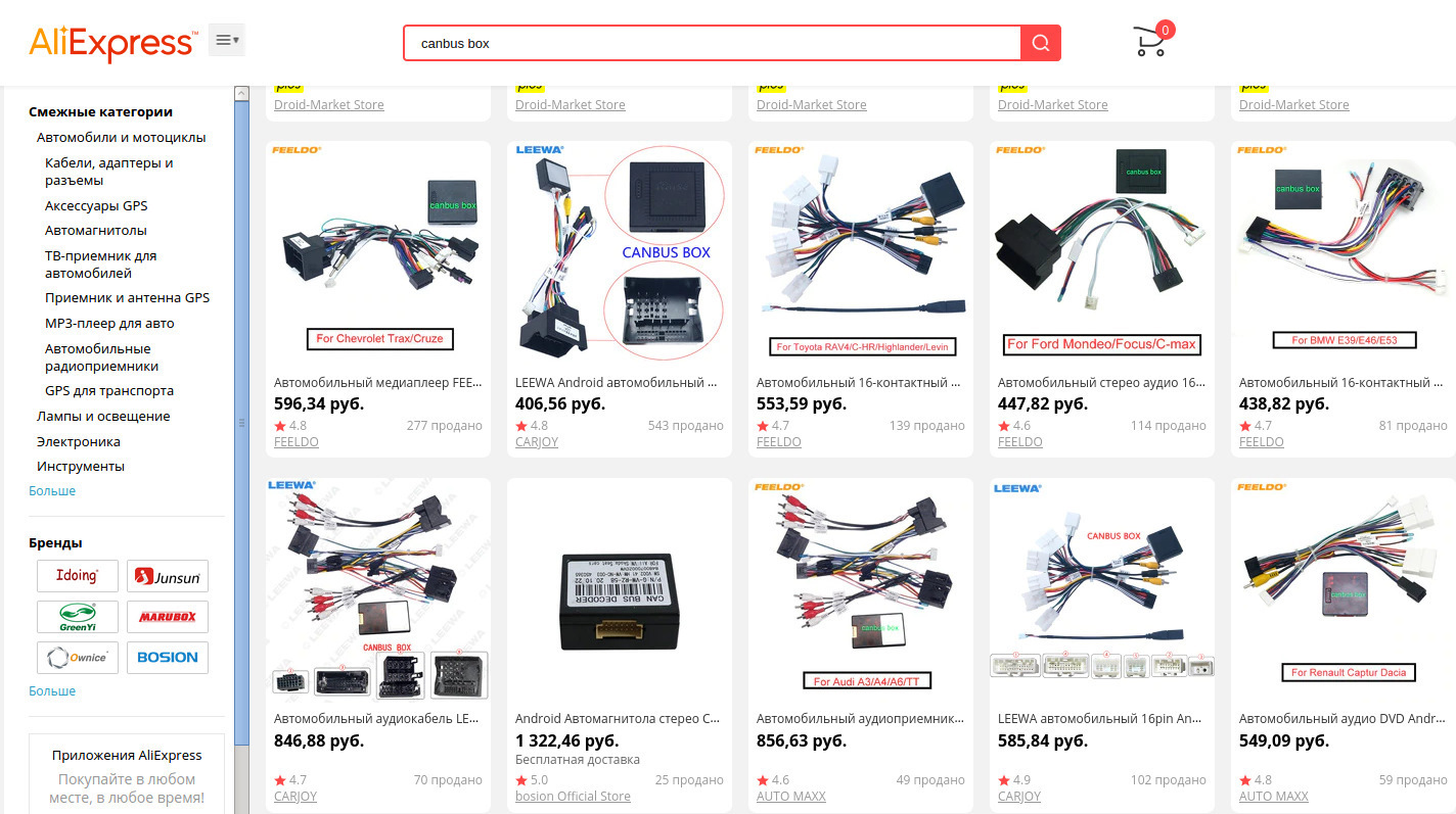

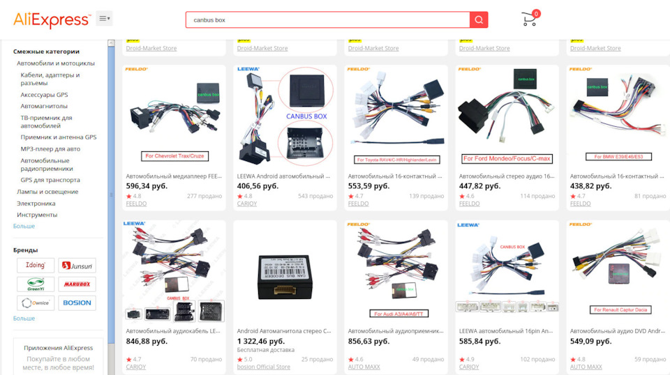

Кто захочет приобрести на али такие адаптеры, то адаптер VW_NC03 можно найти по словам canbus box volkswagen, и далее выбирать адаптер с надписью HW:VW-NC-003. О обычно у продавца можно приобрести либо только адаптер или комплект из адаптера с проводкой, стоимость адаптера начинается от 7$.
По словам "volvo xc90 canbus" или "OD VOLVO 02" на али можно найти CAN адаптер для Volvo также с проводкой или без.
А комплект проводки от XC90 подходит по разъемам для Freelander2, поэтому владельцы Freelander2 в комплектации с шиной MOST смогут использовать такую проводку при установке андроид-магнитол в своих автомобилях. С разъемами из этой проводки можно акуратно подключиться в штатную проводку Freelander2 "разъем в разъем", не разрушая штатную проводку. На сером разъеме есть AUX и сигнал для усилителя FM радио, который многие используют вместо сигнала IGN. На зеленом разъеме есть шина MS CAN для подключения CAN адаптера и сигнал с резистивного делителя кнопок руля.

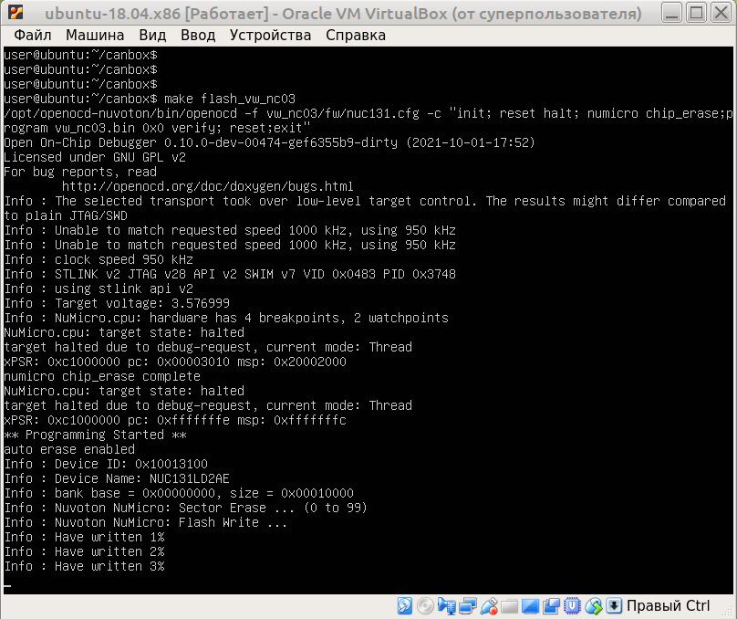

Исходный текст прошивки и готовые файлы для перепрошивки адаптеров доступны на гитхабе: github.com/smartgauges/canbox. Для перепрошивки адаптера нужен ST-Link V2 и программа openocd, я использовал версию с гитхаба: github.com/OpenNuvoton/OpenOCD-Nuvoton.
Для сборки прошивки использовался arm-none-eabi-gcc из состава ubuntu, перепрошивка адаптера осуществляется командами make flash_volvo_od2 и make flash_vw_nc03 для адаптеров OD-VOLVO-02 и VW_NC03 соответственно.
Если кто-то дойдет до стадии прошивки, я подготовил виртуальную машину с линуксом со всем необходимым инструментарием для сборки и прошивки, машина доступна по ссылке: drive.google.com/file/d/1…kctj8inW/view?usp=sharing
Данные пользователя в виртуальной машине
Login:user
Password:user
Краткая подсказка по командам в линуксе:
mc — файловый менеджер
cd canbox — переход в каталог с исходниками canbox
git pull — получить обновления исходников canbox с гитхаба
make clean — очистить текущую сборку прошивки
make — собрать новую сборку прошивки
make flash_vw_nc03 — прошить прошивку в плату WV-NC-003
На скриншоте пример как выглядит процесс прошивки

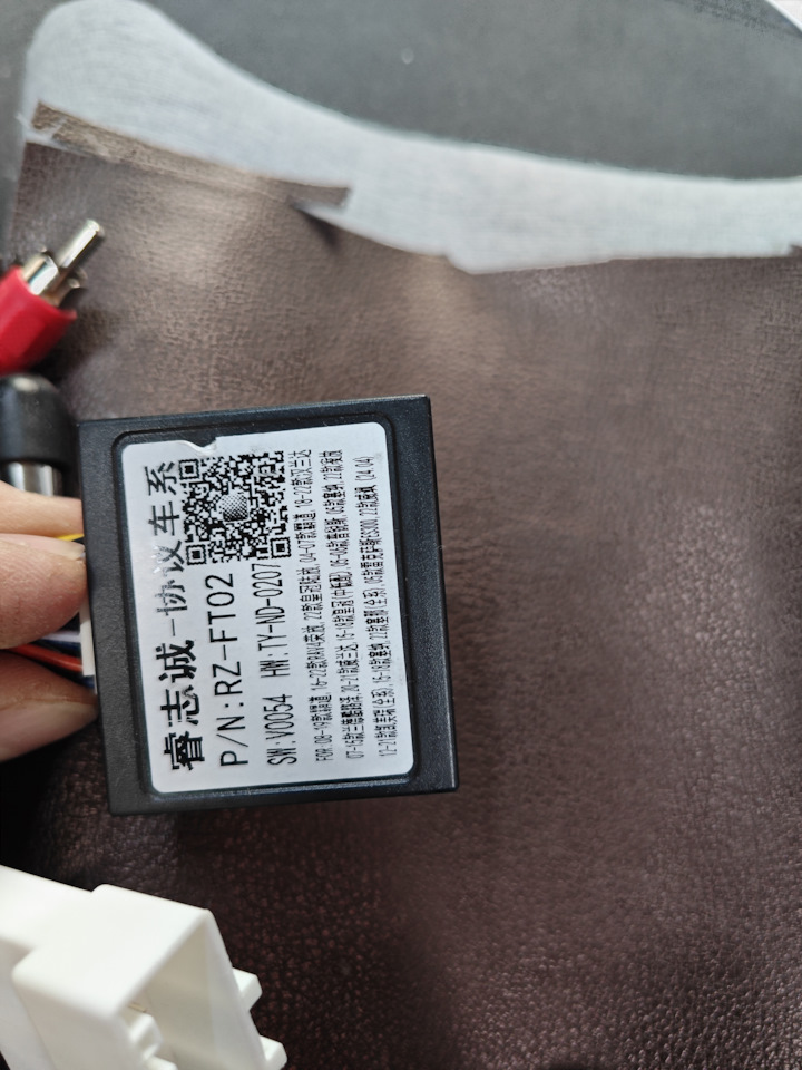

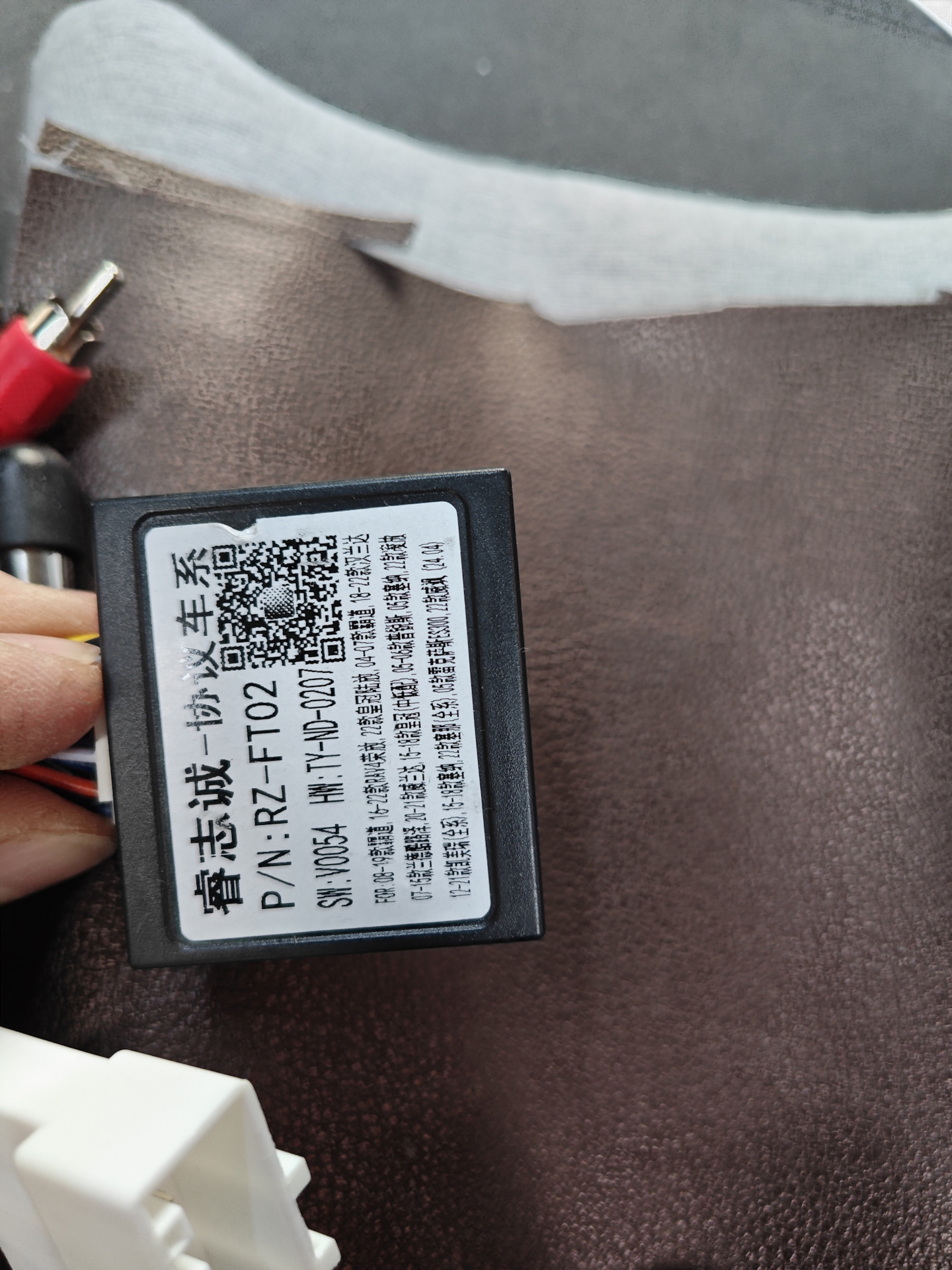

Здраствуйте всем. Кто поможет с перепрошивкой, правкой, или подбора can-bus для Infiniti QX50 2021?
Прикупил товар, жду доставки CANBUS RZ-FT52 для экспериментов если он не сработает полноценно на машине, сейчас в машине стоит RZ-FT02, подключился CAN шине, только steering angle заработал, ну хоть что то есть, видит и читает он CAN шину значит, но не все… прошивка…
Заслуженный подарок автору от меня, чтобы не спрашивали что и как подключать, хотя там все просто… можно вставить картинку в вашу статью если хотите
Спасибо большое

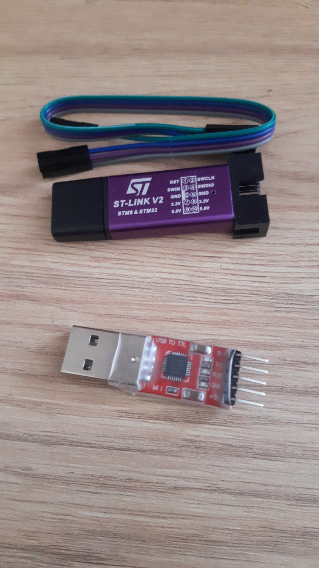

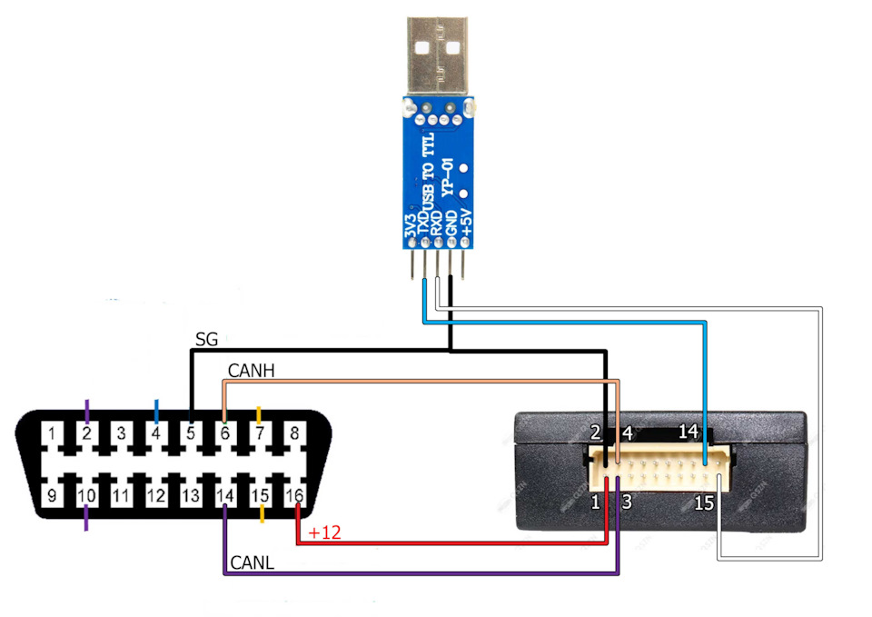

А схема подключения CANBUS к USB-TTL какая
USB-TTL CANBUS
GND GND
Rx Tx
Tx Rx
5v +B
или 3.3v на +B, или отдельно 12v надо?
Приветствую, да, так должно работать
Спасибо, на 5v CANBUS будет работать? Не хочу сидеть в машине и отладку делать, а то брал бы 12v c OBDII.
P.S.
Читаю ваши статьи и считаю что вы достойно защитили докторскую, если оно у вас до сих пор нет!
да, должно работать от 5В
SmartGauges
а скорость порта какую ставить в putty? и другие параметры тоже
38400, 8n1
поток идет, но что то не так, у меня CANBUS не RAISE, может в этом проблемма?
Попробуйте отправить:
Как раз после OOOOOOOOOOOOO и пошел этот поток и/или еще я отдельно +12 от блока питания CANBUS у приспособил, а 5v от USB serial адаптера убрал… еще на адаптере синный начал гореть постоянно, до этого горел когда на клавиатуре кгнопу нажимал, горит даже когда 12в отключаю от CANBUS, но при этом поток приостанавливается

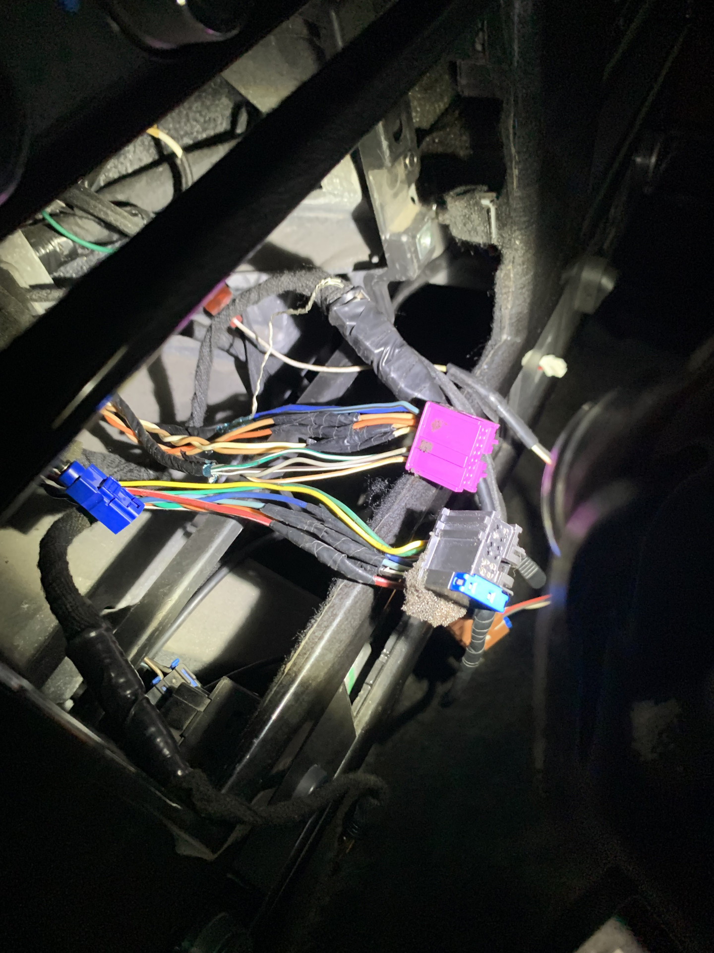

Здравствуйте спасибо за классную статью !
У меня volvo xc70 2008 г платформа Р2 сат адаптер od-olo-05 не попадалась ли вам случайно прошивка свежая на него у меня v4 23 года кривовато работает . на сайте производителя ottocast нет давно ничего.заранее благодарен!
Притствую, спасибо, нет, об оригинальных прошивках у меня нет инфы
спасибо! я вроде нашел посвежее github.com/jesusvallejo/VolvoCanBusFirmware
Вот не пойму только можно ли средствами магнитолы(есть пункт обновления can адаптера) шить bin

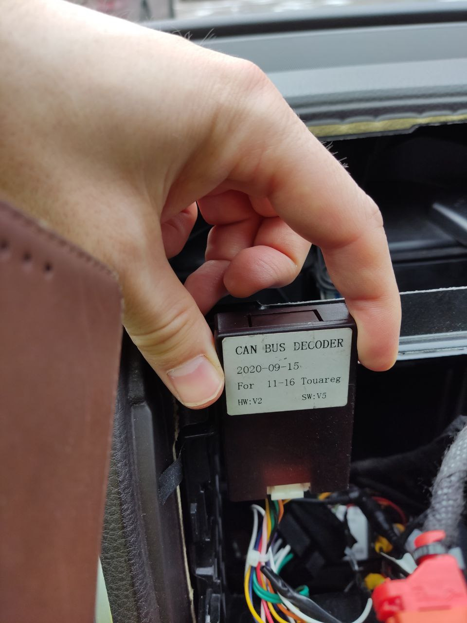

Оставлю запись, авось подскажите.
На борту стоит raise (версию не помню), прошивка от китайцев, под мою машину довольно кривая (не даёт управлять климатом и самостоятельно выключает режим auto и режим обдува на стекло), поэтому есть желание отредактировать прошивку, а лучше написать с нуля под свои нужды.
На руках can hacker, интересующие фреймы из can вытянуть для меня не проблема (а точнее мне они уже известны), а вот программирование — тёмный лес.
Как я понял, нужен минимум программатор ST-LinkV2 и какой-то софт.
1) Что нужно ещё для работы с canbus?
2) По какому принципу происходит редактирование прошивки? Это слив прошивки и редактирование его каким текстовым редактором или всё же последовательная отправка команд на canbus?
3) Для каких целей нужна принципиальная схема и изучение её работы? Работа же идёт с прошивкой, а не с начинкой блока?

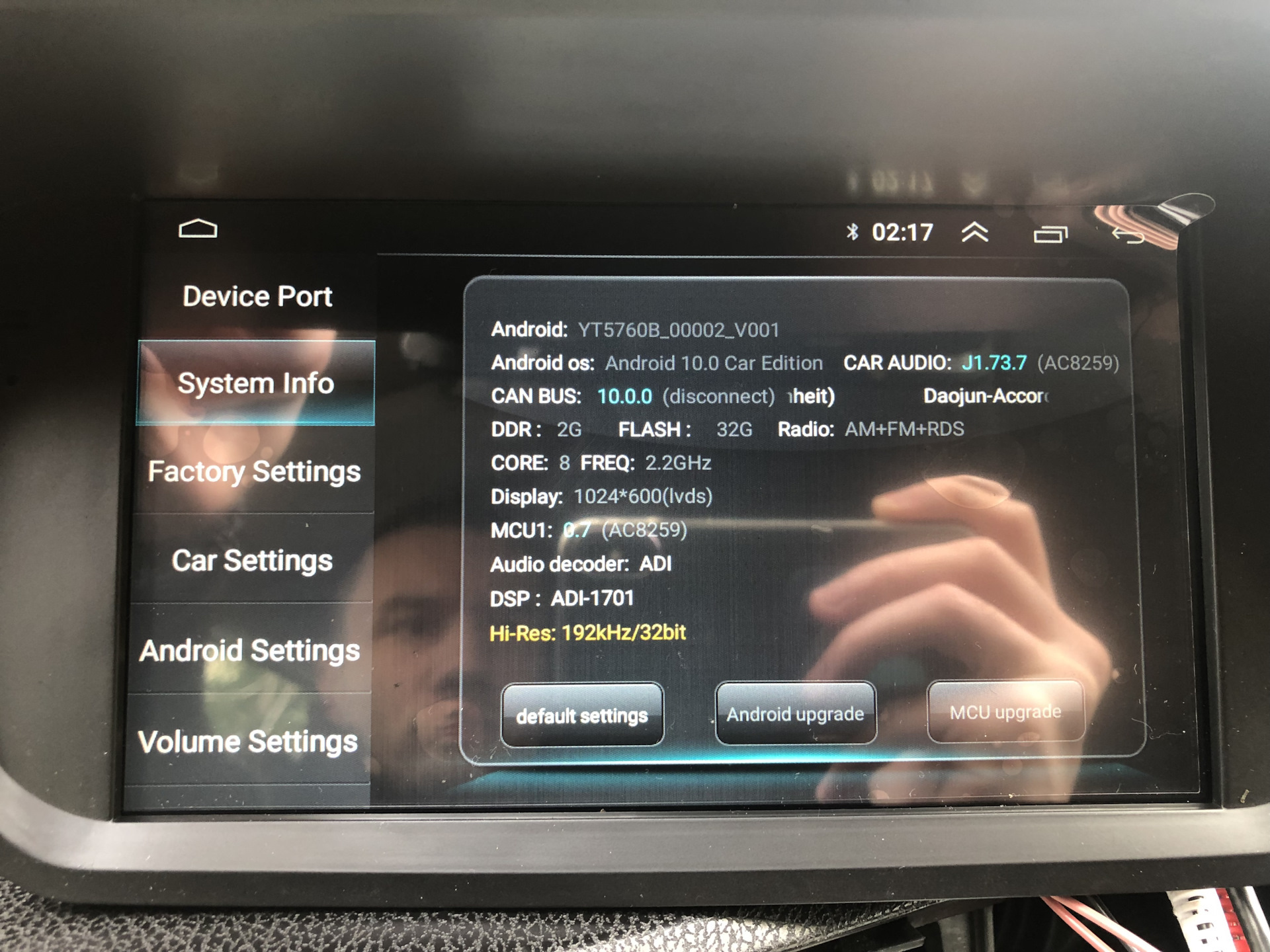

Все-таки андроид-магнитолы пока далеки от полного понимания авто. По крайней мере в моем случае.
Раньше была магнитола TS10, работа которой с автомобилем меня полностью устраивала, но было одно "НО". Не работало отображение боковых парктроников. Здесь, похоже, было дело не в canbus, а в дешманском чипе MCU, который просто не знал, что такое PLA в авто VW.
Теперь взял Teyes CC3 2K, где с парктрониками все в порядке, но пропало отображение свободного места в баке (очень обидно, так как очень нужная функция!). При этом в кодировках авто отображение на приборной панели включено. И тут снова дело не в canbus, а, вероятно, в прошивке Teyes.
Далее. С Teyes в комплекте шел canbus от Simple soft, который отключает отображение стрелки компаса с GPS-антенны магнитолы (фото стрелки приложил). Причем с canbus Raise от старой магнитолы TS10 отображение функций навигации возвращаются!
После решил попробовать Canbus Hiworld, который не вернул отображение свободного места в баке, ломает стрелку компаса (она замирает), и я получил вновь отсутствие отображения препятствий с боковых парктроников. Canbus'ы Raise и Simple Soft при нажатии клавиши звонка на руле логично открывают приложение блютуз-звонков на магнитоле, но Hiworld уже на это не способен.
Цирк))
Выяснял все это, конечно же, рублем.
Выложил также все это китайцам, вряд ли помогут, но все-таки попробуем поработать над этим.
В целом все так и есть, китаец продав вам что-то считает, что более ничего вам не должен, а может вам предложить только купить у него очередное китайское г.

У меня такой же canbus декодер, как и OD-VOLVO-02 в статье (сама панель на 100% идентична), но на коробке написано OD-OB-01 for: OPEL HW:AV1 SW:V1. У меня старое головное устройство AVGO AVG-938, работающее под управлением WINCE 6.0 на платформе Winca S90. К сожалению, у меня нет оригинального CANBUS декодера, и я не смог найти точный тип в сети, поэтому я купил этот CAN бокс. Автомобиль и головное устройство не узнают друг друга, но CAN-бокс хорош тем, что он дает сигнал ILL, ACC, REV на головное устройство, но, к сожалению, кнопки на руле не работают. Головное устройство можно обучить с помощью входов SW1 SW2, если я коснусь GND, но, к сожалению, значение сопротивления на контактах 10 SWC1 и 12 SWC2 CAN-блока не меняется, когда я нажимаю кнопки на рулевом колесе. Все они находятся под напряжением +3,3 В. Но сопротивление между 10 SWC1 и 15 TXD составляет 4,7 кОм, когда ни одна кнопка не нажата. Когда я нажимаю одну из них, значение меняется. Можно ли как-то объединить это, чтобы все работало?

Здравствуйте, ищу помощи спросить где не знаю, ситуация следующая, купил китайскую магнитолу на vw b7 2014 европа, canbus raise, когда ставлю настройки raise — vw — passat 2011-2016, работают кнопки на руле наоборот( трек вперед и трек назад ) инфо о машине выводит корректно, но есть проблема с парктрониками, вылезает интерфейс парктроников в ходу или просто когда стоишь и они выключены, когда ставлю настройку vw variant проблема с парктроником пропадает, но инфо о машине выводит не корректно, и сами парктроники не показывают линий только писк, подскажите как решить проблему, перепробовал почти все марки и модели в настройках, в итоге если линии приближения парктроников рабочие то вылазит интерфейс парктроников когда ему вздумается, когда линии приближения не работают, то все нормально, но нету корректной инфы о машине
Приветствую, похоже китайцы что-то не доделали для вашего авто, напишите производителю магнитолы или адаптера, может другой адаптер посоветуют или прошивка есть обновленная для адаптера
Думаете проблема в кан адаптере?
Ну да, это задача адаптера из шины кан данные принимать и преобразовывая передавать в гу

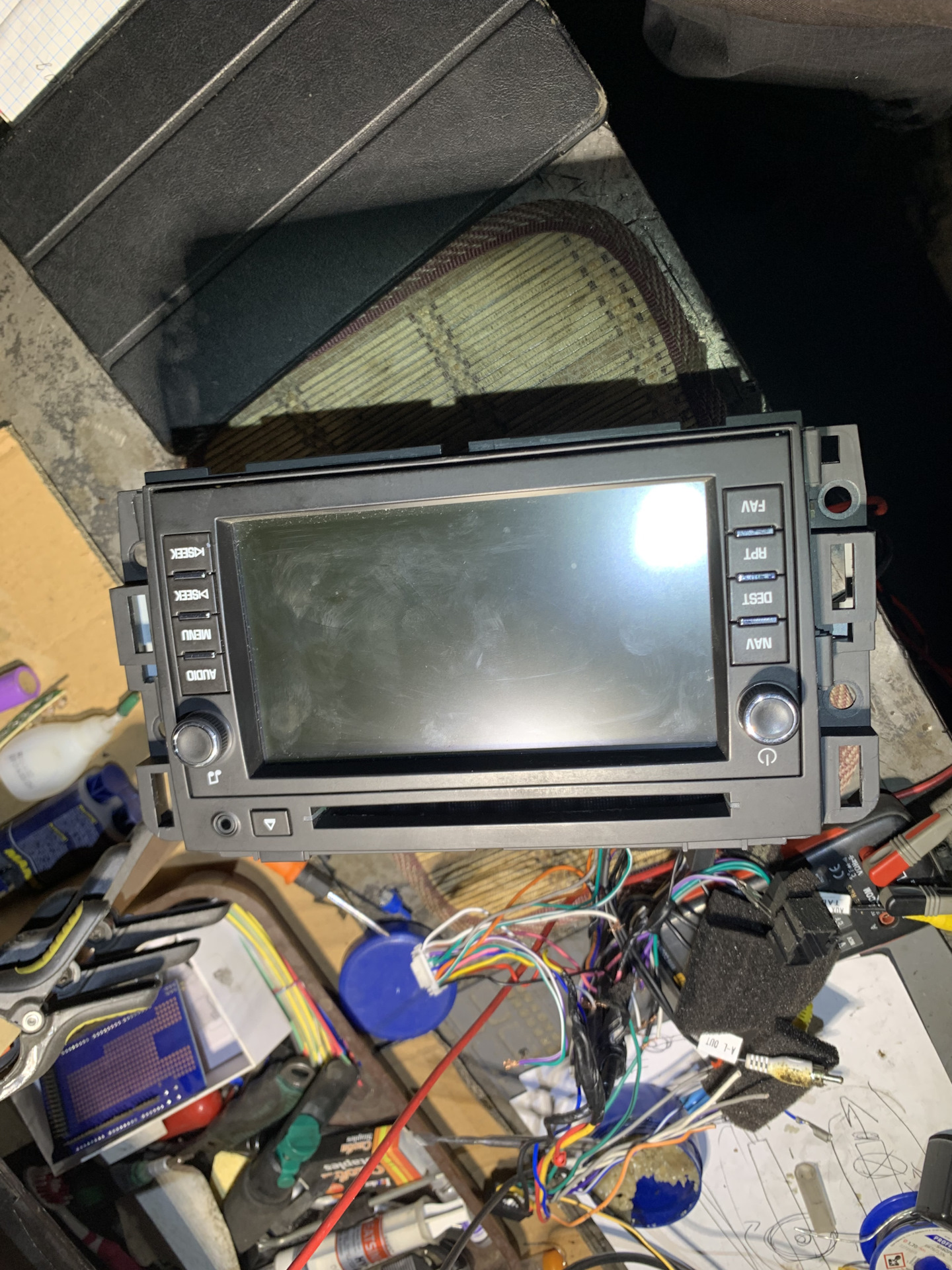

Доброй ночи))) помогите с проблемой подключение
Магнитолы android chevrolet expres
Приветствую, к сожалению не смогу помочь, фотографии ничем не помогут, спросите у продавца переднюю проводку-адаптер для вашего авто

Купил OD-OLO-02 — www.aliexpress.com/item/1005005134567245.html
Пришёл с маркировкой HW:AV1 SW:V5 230416
Внутри проц от Geehy с непонятной маркировкой. Я так понимаю, что это APM32F103C8T6, т.к. плата осталась той же.
www.micros.com.pl/mediase…/UIAPM32f103cbt6_0001.pdf
Хочу себе на Suzuki SX4 бортовой компьютер сделать на основе этого адаптера.
Видимо этот процессор — это очередной клон stm32
Подключился через китайский ST-Link/v2 по SWD без 3.3V при поданном питании 12V.

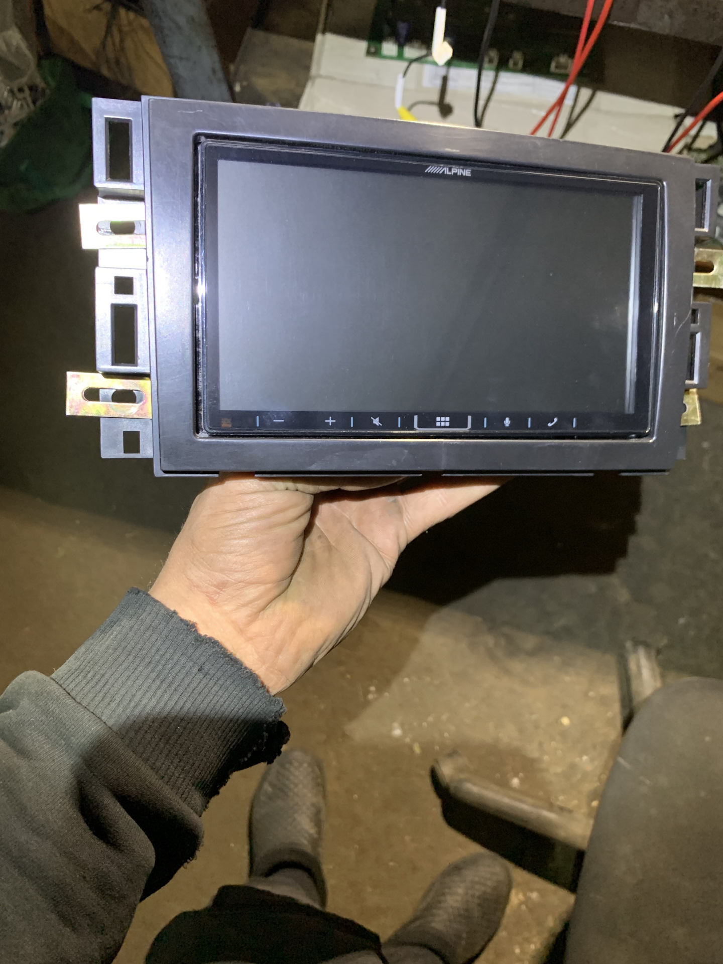

Доброго дня! Не знаю к кому обратиться, поставил Андроид десплей на Аккорд 8, весь день ковырял, вроде заработал, но на дисплее не вывод информацию со штатной магнитолы, то есть, музыка играет, громкомть регулируется, но на дисплее не показывает ни регулятор громокости, ни аудидорожку… Остальное вроде работает, показывыет какая дверь открыта, климат…

1) У OD-VOLVO-02 есть что-то похожее на 2 входа АЦП, я их обозначил swc1 и swc2 на схеме. На соответствующих выводах микроконтроллера PA6 иPA7 есть вход АЦП. С двумя шинами адаптеров не видел, как вариант можно заколхозить 2 canbox на 2 разные шины CAN и подключить на один uart
2)На всех китайских магнитолах с андроидам, что мне встречались был АЦП-вход для кнопок руля. В настройках магнитолы есть возможность тренировки(определение сопротивления) кнопок и привязки этих кнопок для запуска приложений или управления звуком.
3)На canbox разъем PHB 2x8, а вот на магнитоле не смог определить.

как вариант готовой платы с 2-я CAN-ами это китайский CAN filter на базе stm32f105
на пинах W166 и W222 предназначенных для конфигурирования находится uart4
aliexpress.ru/item/33057704280.html
Спасибо. Ну их в пень. На авито массово продают старлайновские древние 2кан модули. Процессор — знакомый до боли 105-й, в интернетах гуляет файлик "DipTrace Schematic — 2CAN v3.pdf", интерфейсы все есть, схемотехника отлажена тысячами установленных сигнализаций (привет 16-ти вольтовому конденсатору в канбусах). Чего ещё хотеть? :-)

В качестве CAN логгера эти адаптеры советовать не буду, они не для этого, впрочем как и ардуино.
Да, подключался в obd2, на этом разъем у freelander2 выведены MS CAN и HS CAN шины
Я правильно понял, что при анализе, вы подключались к одб-разьему?
Одно время было интересна эта тема хотел на своей шкоде посмотреть чего там бегает по шине. Но выяснилось что ничего, так как инфа приходила только по запросу. Вероятно у фрилендера иначе?
Огромное спасибо в очередной раз) Схему увидел. Уже пробовал заменить один из транзисторов (R1), но результата не дало. Думал, что неправильно подобрал транзистор, но теперь попробую поменять парный L1
Можно попробовать перекинуть с транзисторы с другого выхода(ILLUM или REVERSE), если он не используется
Увы, все три выхода используются. Но в качестве теста можно попробовать таким методом найти неисправность
Доброго времени суток. А если не сложно, то можете поделиться схемой адаптера rz-08 (Он же видимо nc_03) У меня rz-58, но внешне платы идентичны. Недавно пропала линия АСС, а весь остальной функционал работает, если подать 12v из другого места
Приветсвую, спасибо вам за внимательность, при редактировании заметки удалил ссылку на картинку и не увидел, что схемы нет в заметке — исправился, перегрузите страницу схема должна отобразиться. Также схема доступна на гитхабе в формате kicad.
По описанию вашей неисправности похоже что один из пары транзисторов, отвечающих за выходной сигнал ACC вышел из строя
