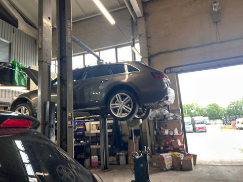

стандартные скучные процедуры…
фильтр воздушный MANN-FILTER C15010
фильтр масляный MANN-FILTER HU8005Z
масло Shell Helix HX8 ECT 5W-30
масло откачивал маслоотсосником. Давно им пользуюсь, но при возможности сливаю через сливную пробку (не из-за предрассудков, что не все откачает, а просто долго откачивает, у товарища в разы быстрее)
