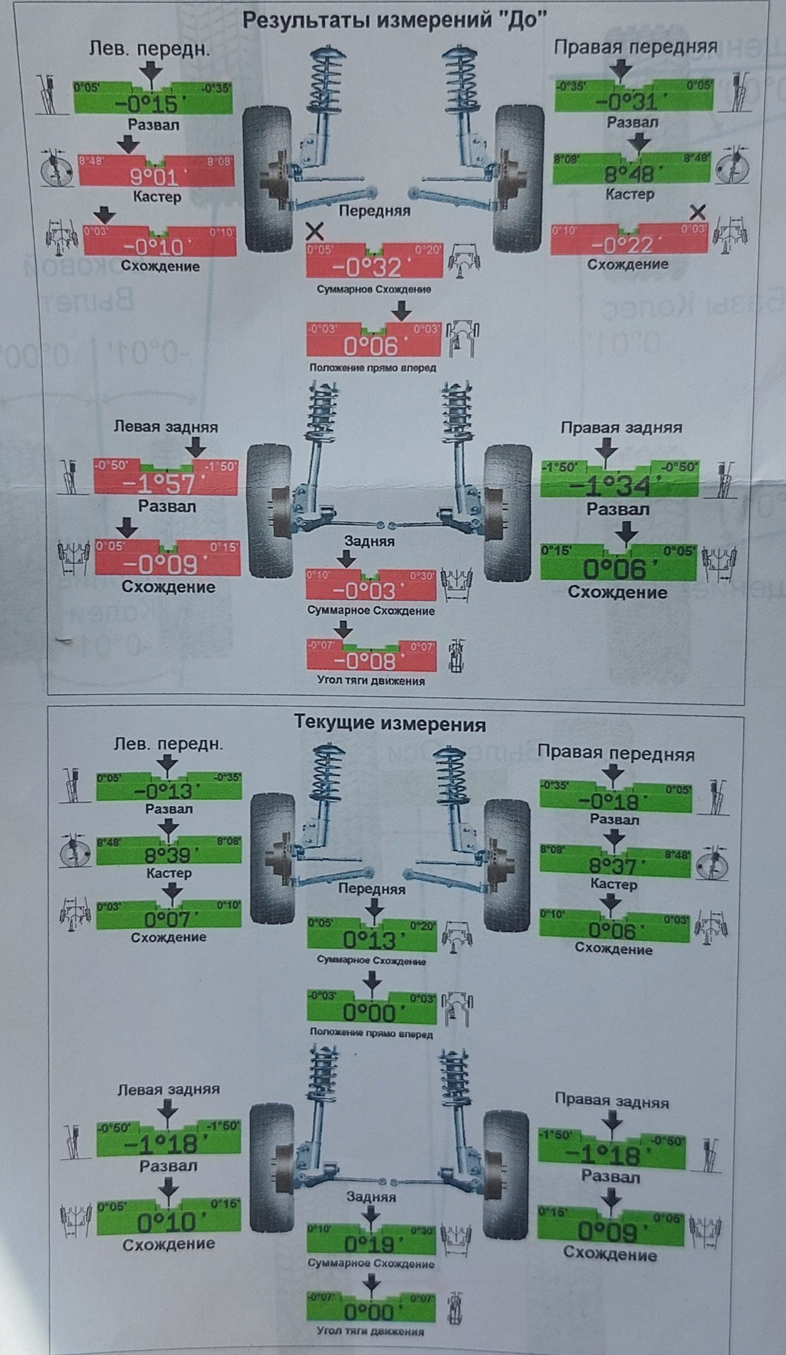

Всем привет. Борьба с вибрацией продолжается 100, возможно 110-140, самая ходовая скорость по трассе. Уже писал в чужом посте в комментарии, что после перехода на зимнюю резину, находясь в какой то эйфории от выгодной покупки, не обратил внимание на летнюю, так и сдал на хранение в таком состоянии, но по наступлению теплой погоды, честно говоря был расстроен, что до ограничителей местами оставалось миллиметр, а то и того меньше, но думаю пох пробегает, но как только обул 20" почувствовал вибрацию в руль на вышеперечисленных скоростях, но ввиду того, что капитала особо на резину не было спланировано, купил Triangle и был удивлен и удивлен по сей день, от того, какая она охрененная, хотя к Китаю я относился сказать, что плохо, ничего не сказать, но отдать должное лето я допускал, тем более в такой размерности, все таки лето. Так вот на колеса думать не могу, хотя по идее всё указывает на них, так как на 18" зимних, такого не было и близко, так как я не обращал на это внимание, а значит 100% не было! Короче, на шинке прокрутили 4 диска, всё огонь🔥 ровные, поставили новую резину грузов было 10/15 на каждом колесе, что тоже указывает на идеальность в целом колеса. Сказать честно вибрация руля стала менее заметнее, думаю надо сделать сход-развал, так как резина новая, а на старой был замечен не равномерный износ+тянуло вправо, откладывать думаю нельзя, но как назло ближайшая запись была, через полторы недели, куда бы не звонил. Ну, ладно, дождался, сделали мне сход-развал, всё машинку не тянет теперь не куда и вибрации опять таки тоже стало меньше, но все равно эта рябь осталась.
Пару человек писали, что сайлентблоки приехали, скоро на ТО, вот думаю и их прихватить с собой, накидайте пожалуйста партномера, вменяемого и долговечного, буду благодарен.
Так же ваши варианты данной проблемы, буду анализировать.

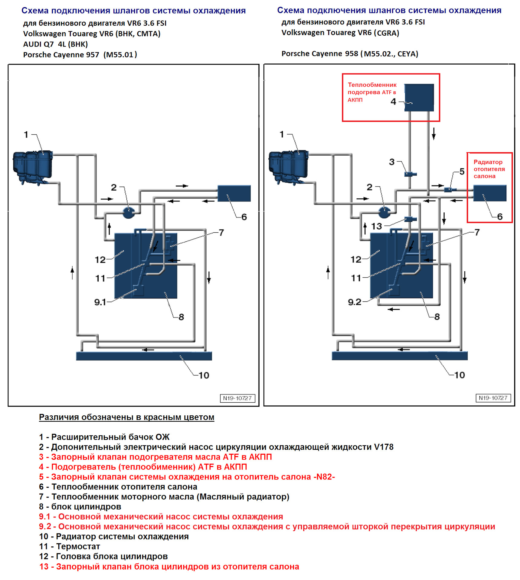

К чипу привыкаешь через неделю, захочешь турбину. Оставь сток. Блок тепло нагружен 6 горшков все рядом им пипец как жарко. Хотя бы к чипу добавить охлаждение блока как 280 сил.
На 280л.с. бензинке нет доп охлаждения блока. А есть доп.теплообменик(нахрен не нужный) сверху на самой АКПП. И там ещё стоит управляемая основная помпа меньшей производительности, чем у 250л.с СМТА. И эта помпа работает не всегда. Доп.помпы есть на обоих моторах.
Так что, на 250л/с охлаждение лучше и надежнее, чем на 280л/с
Не правильно выразился.бошки. вот шланг
Там вообще с охлаждением всё не очень хорошо… Самое главное в любой системе охлаждения — это помпа. А она там стоит с управлением включения и с маленькой крыльчаткой без постоянного вращения(для ускоренного прогрева). А на СМТА стоит нормальная механическая помпа с полноценной крыльчаткой. Так что, у 250с.л. охлаждение лучше. И система проще.

Точно также было при переходе с 18-х на 21-е. Делали и схождение, и точили диски, и даже поменяли вышеупомянутые гидравлические салейнтблоки. Но, проблему решила банальная чистка привалочной поверхности диска, хотя с виду она была не в таком уж и ужасном состоянии.

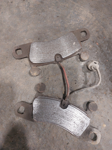

По вибрации: у меня прошло только после проточки дисков задних на ступице.
Проверяли все: резину, диски, промерял ступицы микрометром. А оказалось банально: диск на большой скорости слегка долбит по колодке и идет мелкая вибрация едва различимая и только на хорошей дороге. На мелких неровностях не чувствовалось.
Именно в руль от задних дисков?
И в руль и в кузов.
В руль передается от заднего редуктора, в кардан, в коробку, в мотор, на подрамник и на рейку в итоге
Вариантов конечно до хрена, в скором времени и задние диски менять, тож подошли. ладно спасибо за вариант, над которым стоит покубатурить.
Я несколько лет кубатурил🤣🤣🤣 тк был противником проточки. И диски менял и что только не делал. Потом плюнул и заехал. Результат мягко говоря удивил.

Причем мастер, который мне точил диски, говорит, что люди едут массово на проточку новых дисков сразу после замены. Меняют и сразу появляется вибрация. Типа качество упало радикально.
