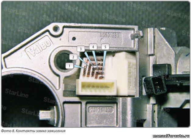

К замку четыре провода асс зажигание стартер ключ в замке

Так трудно судить, не видя, что подключал. Скажи сколько поводов к замку паял? И файл настроек скинь в личку
Дальше вместо разъёма скрутил
И у тебя в приложении говорит, что зажигание включено? А через старлайн мастер в диагностике что пишет?
Замок пропаян
В смысле пропаял
К замку попал провода потом на скрутку от модуля

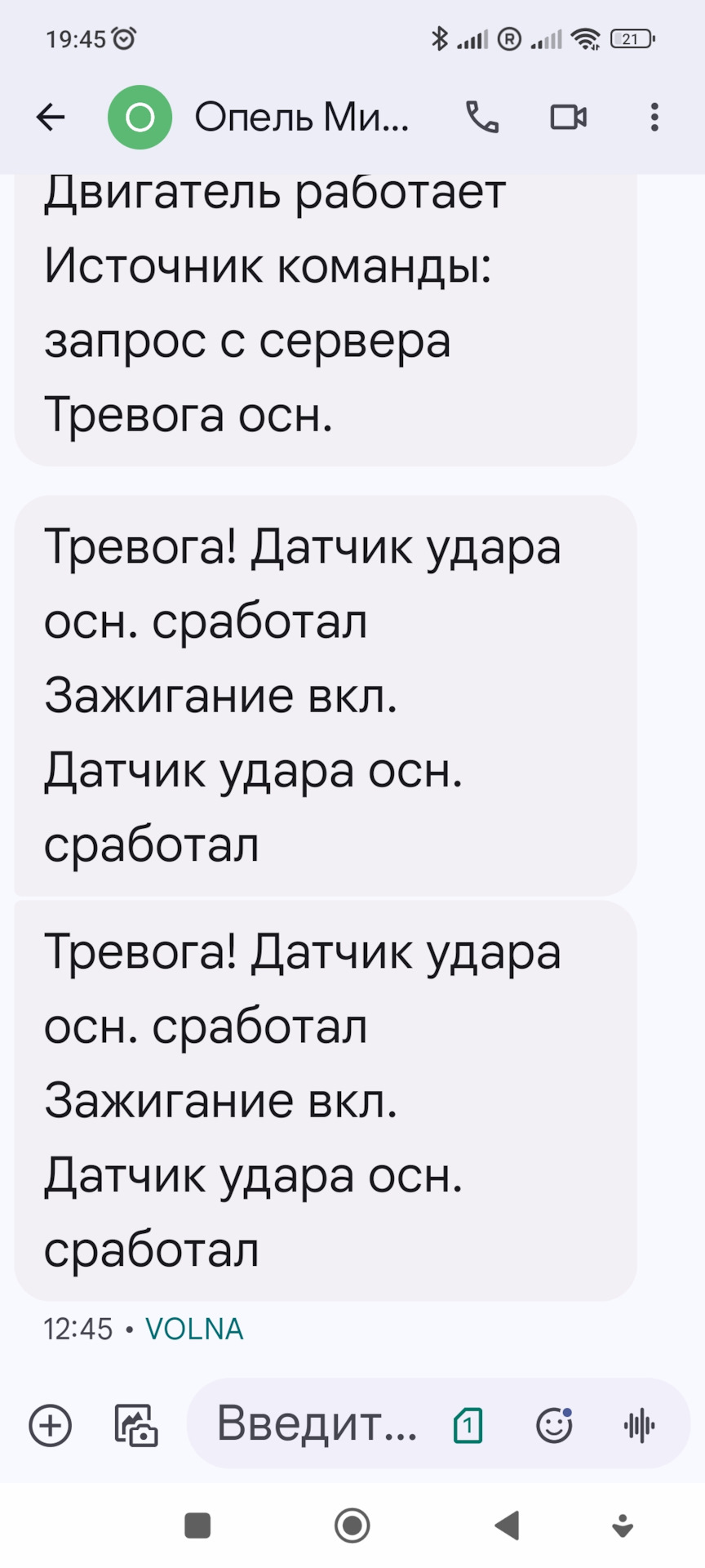

У меня почему то показывает приложение постоянно включено зажигание… Может провод не туда подключил.
К замку паяешь?
Жёлтый провод от модуля и разъема x1 вместе и на замок.правильно
Правильно 👍

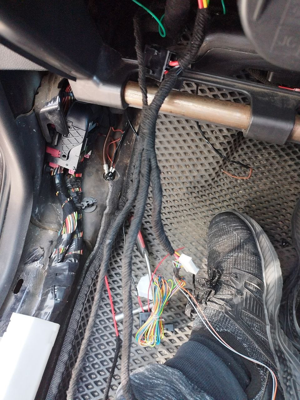

Питание в левом пороге подключал? Разъемы от чего использовал? У меня почему то модуль автозапуска вообще другой, сигналка s96v2 2022 года выпуска. Концевик капота получается на седане только так подключать нужно? Ручник сигналка по кан видит? А открытием багажника управляет? Шататную сигналку на охрану ставит?
Питание и кан к штатной проводке подключал просто скруткой?

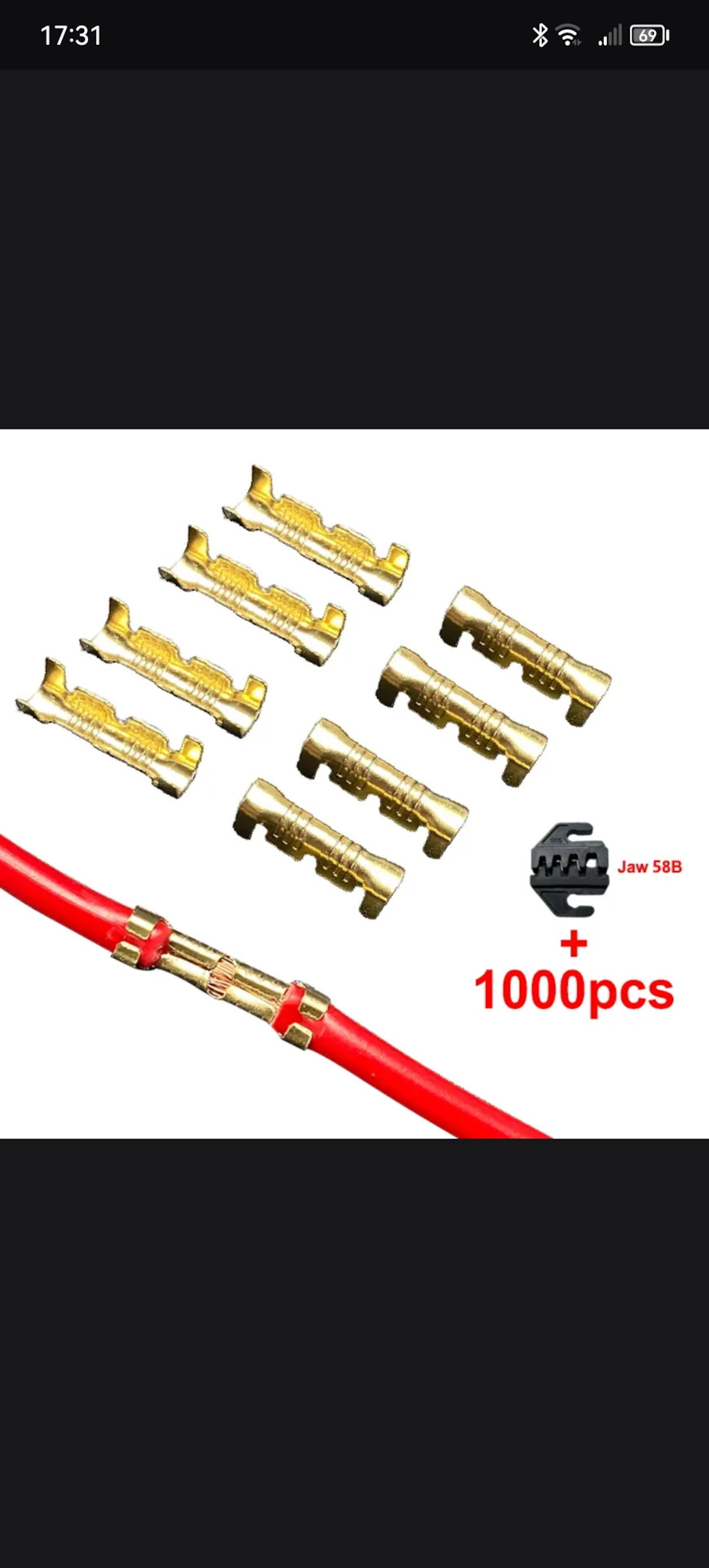

Все подключения (питание, концевик капота, кан шину) в левом пороге. У тебя модуль автозапуска, плоская прямоугольная коробочка, похожая на сам блок сиги, они раньше такие были, щас идут как у меня. Подключение одинаковые, только цвета проводов отличаются, ну и как у меня приходится провод один переназначить, в твоём случае этого не нужно делать. Концевик капота только так, на седане и любом другом кузове, либо ставить отдельный (в комплекте идущий) концевик. Но я бы не стал щас его ставить, особой пользы нет от него. По кану видит: ручник и положения P и R на АКПП. Багажником управляет по кану только на седане! Штатная ставится вместе с этой на охрану, только в настройках кан шины убрать световую индикацию самого СтарЛайна, иначе будет по 5 раз моргать поворотники при снятии/постановке. К штатной проводке подключал через обжим проводов (на скрутках не делаю, а паять в машине нельзя) как на фото, такими херовинами подключаюсь, хоть в стык, хоть параллельно
А обжим специальными скобами из латуни?

А эти разъемы на фото, где покупал? И провода по цветам где брал, от блока питания компа?
Паять проводку лямда зонда тоже нельзя, но я запаял и все хорошо)
Обжимы медные, их на Али покупал. Разъём 4х контактный есть везде. Концевик капота нужен для охраны СтарЛайном. Можно не подключать, но тогда если вскроют капот и сработает штатка, что СтарЛайн не будет понимать какая из охранных зон сработала. А если подключить концевик, то тебе придет сообщение, что вскрыли капот.

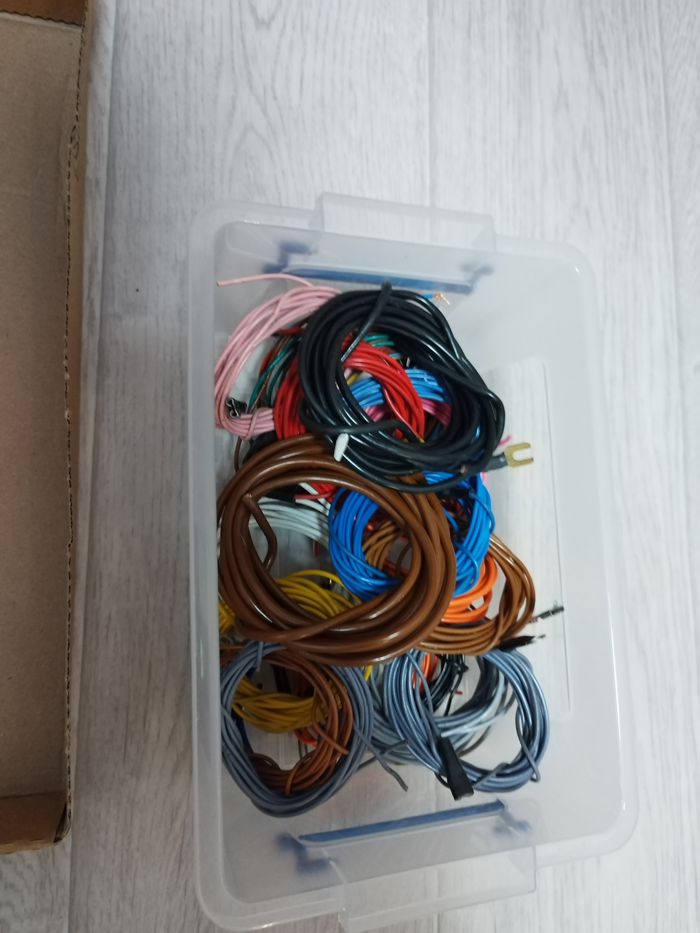

Провода в цвет, аккуратно извлёк из косы от КАМАЗа)))))
Понял, гляну что в автомагах есть)
Сечение не более 0.5мм смотри, если больше замучешься замок паять.
Тогда от блока питания компа отрезать и нормально будет)
Вполне👍
Надо делать пока тепло)
👍я так и поступил, воспользовался длинными выходными майскими
Реально за день сделать? Если предварительно замок под разъем распаять?
Конечно реально, у меня ушло около 7 часов с перерывом на обед, на всё под ключ
А блок заранее через старлайн мастер настроил?
В самый последний момент. Сначала всю косу провёл, всё подключил и только потом, пошел настраивать блок, т.к. это самое легкое
