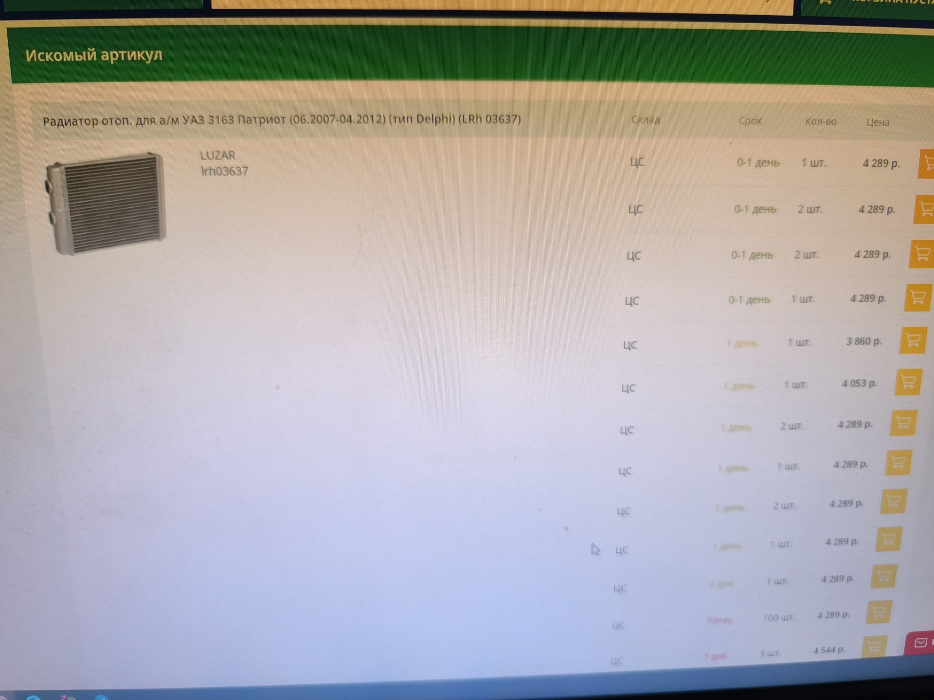

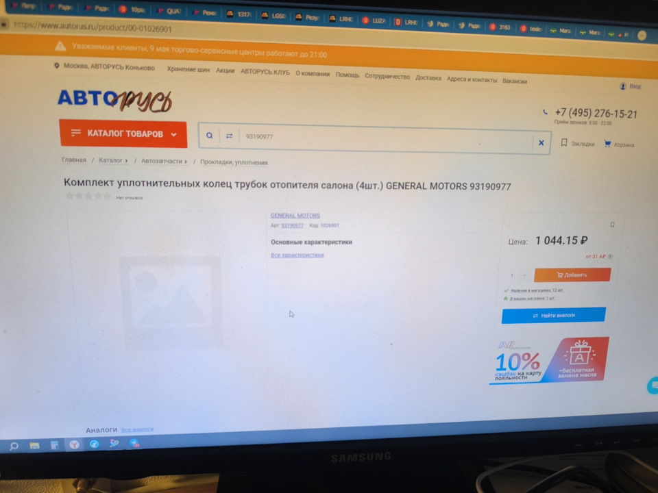

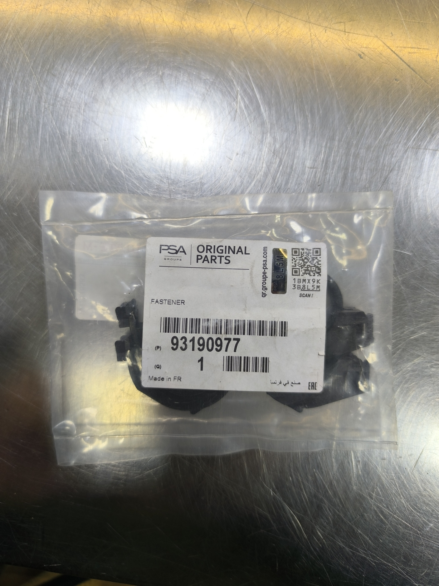

Эта запись больше про подбор запчастей. Каждый раз радуюсь, когда что то можно найти от отечественных машин. И эта ситуация оказалась такой. На неком сайте только Опель запчастей нашел пересечение с газелью и УАЗом.
Разницу в цене видите сами. Не много, но все же.

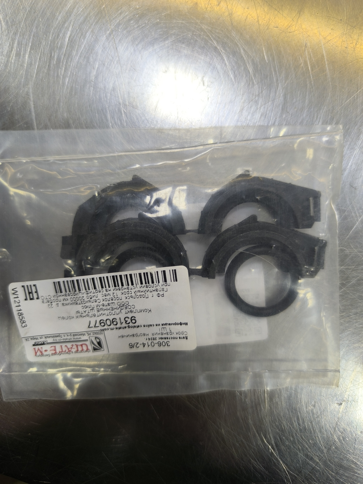

Но оказалось, что в комплекте с радиатором шли и колечки и защёлки.
Радиатор от УАЗ 3163 патриот тоже бьётся по номеру. По внешним размерам немного больше, так что думаю, что его можно воспринимать как тюнинг с большей теплоотдачей. Только его найти оказалось сложнее чем для Опеля. Потому что это радиатор типа Делфи. Который ставился на Ивеко дизель на УАЗ. Редкая компоновка.

А чё с самой заменой? Как оделись колечки и пластиковый хомут легко защелкнулся?
Колечки силиконом побрызгал. На трубку поставил. Чтоб в радиатор вдавить надо было схватить крокодилами все таки. Потому что неудобное положение. Хомут защелкивается спокойно. И остаётся возможность ему крутиться. Он предохраняет просто от слетания трубки.
Вот и я замучился вдавливать. Убил кучу времени на это(( и силикон и мыло жидкое. Давишь, а она вся система под капот давится🤣🤣
В одну руку радиатор. В другую крокодилами трубку хватаешь. И покачивая вдавливаешь радиатор в трубку. Как вся система под капот давится? Не понял)
