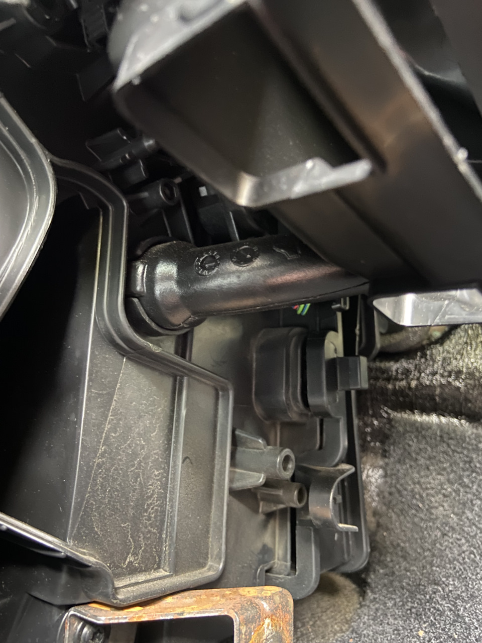

Чистить я решил сразу сам испаритель напрямую так сказать, поэтому выбирал именно пенный очиститель.
Выбор пал на пенный очиститель фирмы "К2". В комплекте с удлинительной трубкой.
Чтобы добраться до испарителя (с двух сторон), и конечно же для дальнейшего удобства замены салонного фильтра, снимал бардачек.
Ранее, когда менял салонный фильтр пробовал и без снятия и со снятием.
Вот ссылки:
— без снятия бордачка www.drive2.ru/l/617664951628101645/
— со снятием бордачка www.drive2.ru/l/646099696711893068/

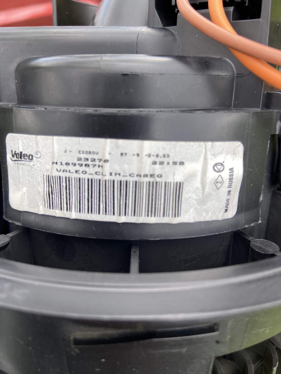

Итак, снимаю бордачек, снимаю накладку, которая при каждой замене салонного фильтра хочет выломать все крепления)))) (см. выше ссылки), вынимаю заглушку салонного фильтра и извлекаем сам фильтр. Также снял вентилятор отопителя, так как под ним предоставляется возможность просунуть трубочку удлинитель от баллончика с пенкой к одной стороне испарителя (сторона, там где располагается фильтр салона).
В предыдущий раз ставил угольный фильтр GB-9978/C, www.drive2.ru/l/646099696711893068/
.Пробежал он 18 438 км.
В проеме чисто, так как при покупке авто ставил сетку на воздухозаборник.
Состояние вентилятора удовлетворительное. Не вижу смысла его чистки вручную, но если был бы компрессор то чутка продул бы.
Доступ к дугой стороне испарителя предоставляется отсоединением трубочки, которая ведет в сам бордачек, и как раз через отверстие видна обратная сторона испарителя, тоже сверху подача трубочки удлинителя.
Вот через эти два отверстия я заполнял пенной полости с одной и второй стороны испарителя.
Под авто, где расположена трубка слива конденсата расположил емкость.
После запенивания, выжидал минут 20. После установил вентилятор отопителя на место, завел авто и включит кондиционер на минимальную скорость сначала в режиме рециркуляции, а потом на полную, закрыл двери и еще выждал минут 20. После такой процедуры еще минут 5 просто работала печка без кондиционера да сушки испарителя.
Вот такая жижа стекла в емкость после чистики испарителя
Далее заглушил авто, открыл все двери на проветривание салона, установил салонный фильтр.
В это раз не угольный:
И также заменил воздушный фильтр
Запах от этого очистителя приятный лимонный, не химозный, за пару дней исчез совсем.
Теперь при запуске кондиционера всегда свежо!
