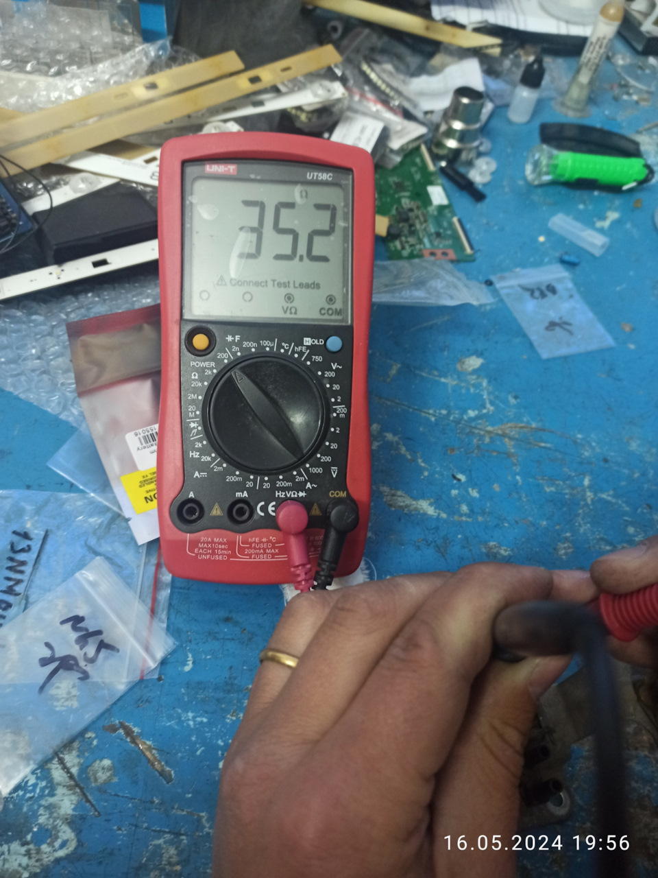

Всем привет, как и у большинства собственно отлетел коричневый соленоид, при замере сопротивления мультиметром показывал его отсутствие. В норме должно быть 33-37.
Чек при данной ошибке на приборке не появляется.
Симптомы дохлого датчика следующие:
1. Машка набирает скорость как трамвай
2. При переключении скорости на 3-4 должна появляться тяга хоть какая то, а у меня почти тяги не было.

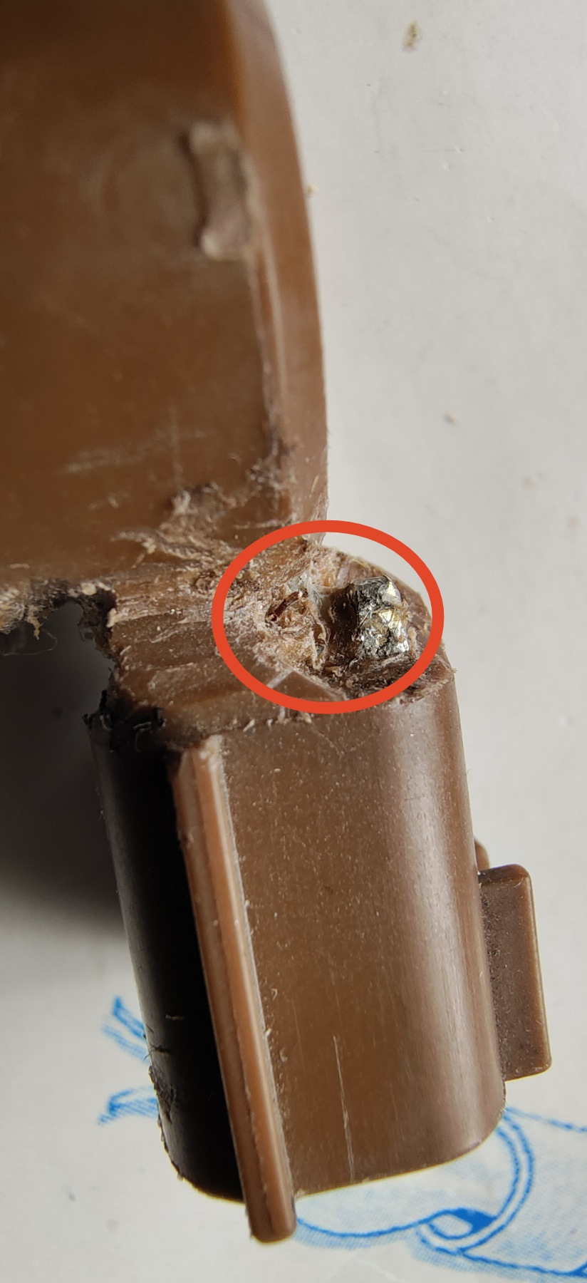

Глянув цены на оригинальный датчик, было решено ремонтировать старый, ибо как известно большинству, у датчика всего лишь отваливается контакт .
Подпилил ножом в нужных местах, нашел обрыв, запаял
Проверяем мультиметром
Заклеиваем обратно, ждём денёк чтоб подсохло
Экономия на лицо, делов на часок.
Радуемся возвращению тяги могучей и потраченным 0 рублям.
Всем спасибо за внимание.

Как понял что именно там? или так у всех? я тоже это прошел но просто поменял коричневый соленоид точнее саму обмотку в сборе.
На сколько знаю у всех именно в этой части и обрывается
shurik-auto
Вот, Саш, как тебя умыли. «У всех» оказывается.
я так не думаю. Проблема этого клапана — он при включении зажигания — сразу и всегда — под напряжением. до определенных оборотов. Поэтому именно он и стражает т.к. в городе в основном обороты до 2500. Поэтому именно коричневый перегревается и отъезжает. поэтому вполне логично что при долгом нагреве выходит из строя именно пайка контактов к проводу… У меня было один раз — просто заменил саму катушку, оставив родной клапан внутри т.к. китайский — полное гавно.
