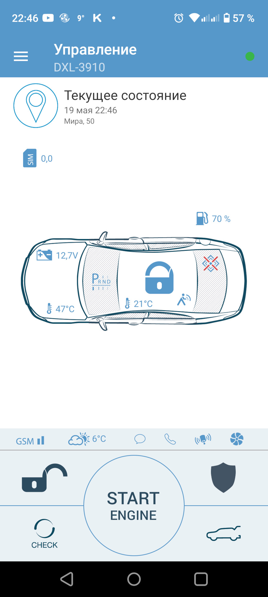

На Авито антенну за 1000, блок навигации тоже вроде за 1000. Недорого, но хорошо видеть в приложении, как да что. Интернет поставил. У жены и меня приложение.

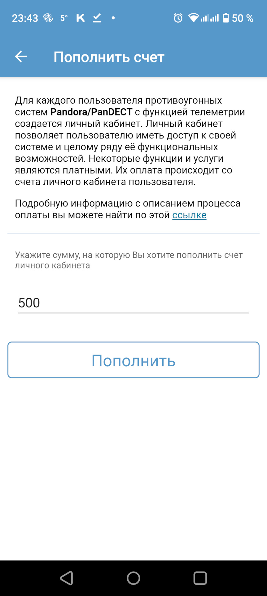

Пишут какая-то телематика.
Баланс всегда был 3,0 р, сейчас ноль.
Что это за баланс?
