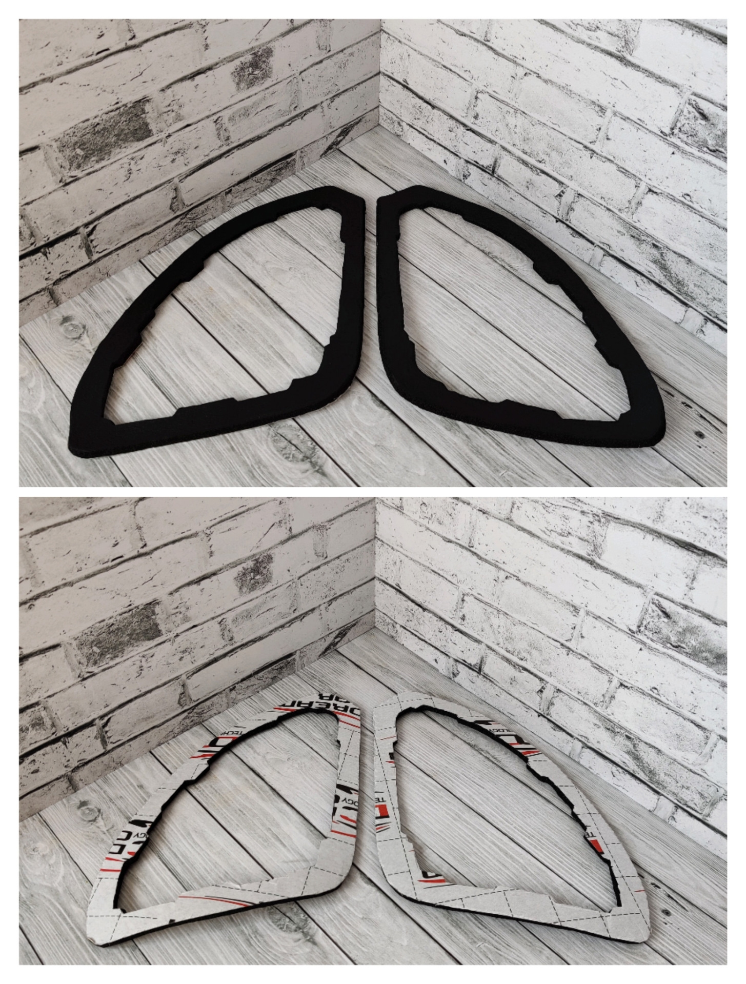

Далее решил, раз уж занялся этим вопросом с фонарями, сразу сделать и новые прокладки, чтобы поставить всё за один раз и забыть навеки.
Очень меня веселили посты на драйве с "EPDM резиной", которую все используют для новых прокладок, заказывают и ждут из КИТАЯ!
Открою страшную тайну — эта резина, по ссылке которую все берут — обычная шумоизоляция, там даже написано об этом, только в отличие от сплэна или комфорта, она из вспененной резины, а не на вспененном полиэтилене, она не горит и не впитывает воду и эластична на широком диапазоне температур, также не разлагается от времени.
И такой шумки полно у разных производителей, это как правило материал для наружной шумоизоляции арок автомобиля, а в целом нужно просто знать из чего сделан материал — из поролона, полиэтилена, каучука, резины или битумно-резиновых смесей.
Нужна именно резина!
Ссылок оставлять на свой вариант не буду, но на маркетплейсах найти её без проблем можно, я брал толщиной 6мм, чтобы с запасом, вырезал скальпелем по заранее распечатанному макету.
В сравнении со сплэном 5мм и данная шумка 6мм
Готовые прокладки, старался как мог, вроде ничего так получилось.

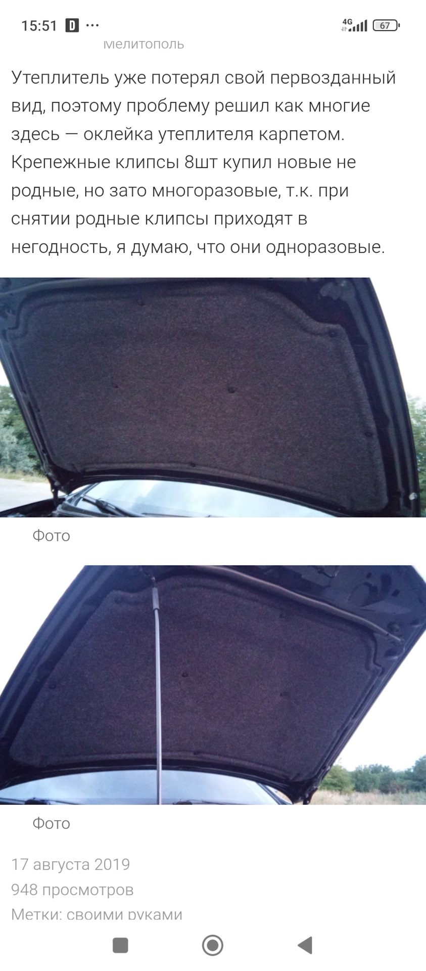

Утеплитель капота обклеил чем то?
Карпет оставался в гараже пара метров, когда-то короб для саба в жигули обтягивал, вот тут и пригодился как раз. Эту обшивку заводскую нельзя мыть керхером, поэтому у многих она в лохмотьях.
Теперь и мыть можно без проблем.
Да, я в курсе, её вообще трогать нельзя)
