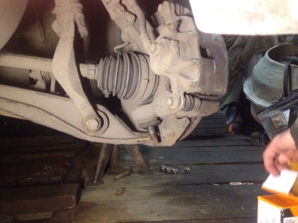

Обнаружив при замене внутренних шрусов гнутую шаровую, были закуплены 2 шаровые фирмы Masuma MB-6192. Качество было пока не известно, кроме того что Masuma делает отличные пыльники, проверенные другими водителями. Так как по цене Masuma вполне подходила — 1 шт.- 817,81 руб.(для сравнения оригинал 1 шт — 2 549,98 р!) — было решено проверить, что называется на "подопытном кролике" — мое машине.
Далее сняли колеса, рычаги и по схеме.
На следующий день у меня был по плану сход развал. Все прошло отлично.
Сгоняв на выходные в Калугу, и вернувшись, машинка прошла полный осмотр ходовой на подъемнике в сервисе. Нужно еще много поменять сзади (сайлены, амортизаторы и т.д.) — но шаровые ПОКА прошли первое испытание "Москва-Калуга-Москва" — и никаких нареканий не было.

Поговорили с продавцом ЗЧ.
Вот что сказал по поводу комплектации к шаровым:
"В оригинальной комплектации кольцо присутствует, но нет гайки и шплинта. В аналогах обычно и их вкладывают, но стопорное кольцо должно присутствовать. В случае с masuma точно не подскажу, т.к. описание к данной позиции отсутствует."
Это так, для справки.
У меня нижние шаровые 555 SB6192, тьфу-тьфу уже почти 10 тыщ откатали, пыльники целые, все норм. Но буду менять на оригинал.
Не люфтят, биения нет? 10 тыщ — приличный срок для неоригинала, по моему.
Я тоже позже на оригинал поменяю.
Биение при торможении началось, но грешу на диски кривые. Люфта вроде нет. Скоро все равно в подвеску полезу, посмотрю, как дела у них.

Покупал нижние шаровые 555 номер SB6192 стопорные кольца были)
Сняли оригинал — стопорных колец не было. Нет — как вариант могли и отвалится где то — когда то.
Ну может быть)просто рассказал как у меня было, посадил шаровую и зафиксировал стопорным кольцом(там выемка под него есть), по крайней мере у фирмы 555 так)
у Masuma тоже выемка была тоненькая. Возможно и под кольца, тогда вопрос к комплектовщикам.
Поспрашаю у народа. Спасибо за инфу)
Да не за что)вполне возможно что тупо не положили)не все заменители идут со стопором)
KaSPeR32
У оригинала нет стопорных колец. Они там и не нужны, она не выскочит. Нижних есть 2 вида — с кольцом и без
А я и не спорю)я просто не видел как оригиналы идут)я подразумевал, что заменители бывают что с кольцами, бывают без колец, либо бывают те, которые идут с кольцом, но кольца нет в упаковке)))
