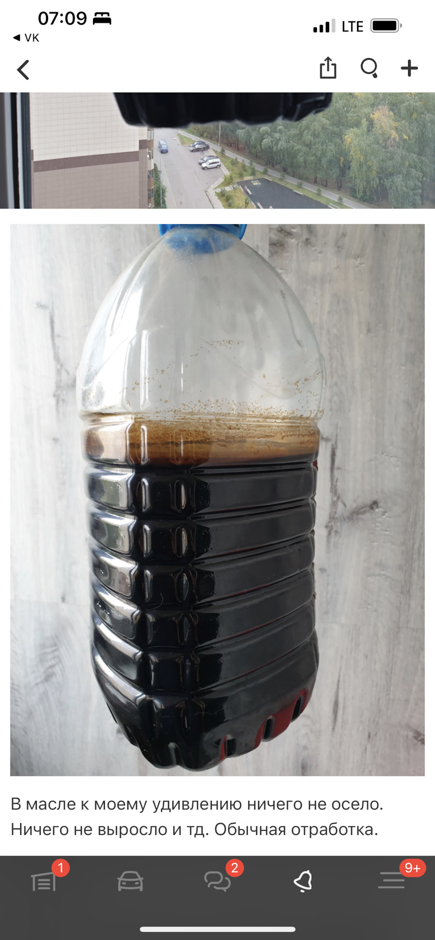

Но предварительно он не очень оптимистичен. Я написал, что упал масложор (чему я рад). И что хочется отдать на тест. Ответ ниже:
О, ничего себе!
Не знал про это. Думал, сложно замесить совсем уж дрянь — но нет, возможно всё…

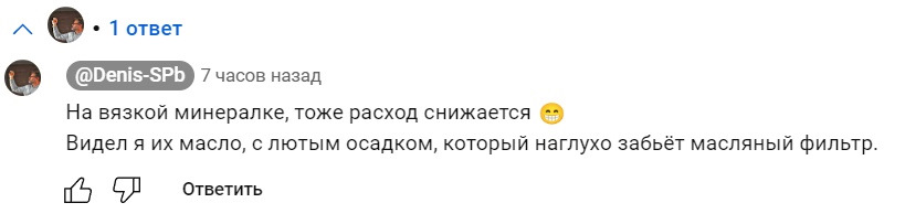

"3000 км на МПГ СИСТЕМА 5w40: расход масла упал в 3 раза. Что делать?", комментарии к самому "рекламному буклету" не нужны."Имеющий уши, да услышит"(оценит), но вот это — "…Я пробил по своим каналам КГБ…"-это огонь!Сразу понятно — афтар с такими "каналами" серьёзный чел.

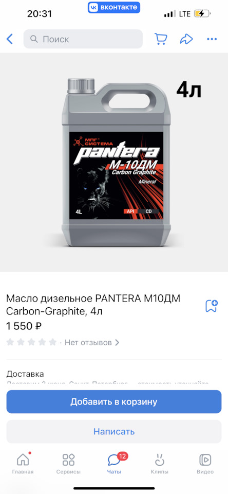

Это 5х40 карбон-Графит 👉
Grabovski
Спасибо за такой подробный ответ! Мой регион как раз граничит с Краснодаром и Сочи, я в Ростове-на-Дону))) Летом температура от Краснодарской не отличается. К сожалению знакомых субаристов нет и даже не представляю с кем пообщаться на эту тему. Офицалы естественно ни о чём. Какое хотите масло, такое и зальем. Правда очень люто топят за масло Лукойл. В предыдущую машину я 8 лет лил Шелл и ни о чём не задумывался. За Субару же я очень переживаю. Я готов в себе найти решительность перейти на бренд третьего эшелона, останавливает меня только наличие рисков прекращения выпуска по независящим от производителя причинам.
Для южных регионов кроме масла на карбон-графите пакете, которое снижает температуру максимальную масла на 15-20 по сравнению с большими брендами так же есть кулер, присадка к ОЖ, она так же снижает максимальную температуру ОЖ на 15 градусов и температуру соотвественно масла любого на 5-10 градусов, решение всех вопросов 👉
www.wildberries.ru/catalo…rgetUrl=MS&size=294241124
vk.com/wall-178034758_1907

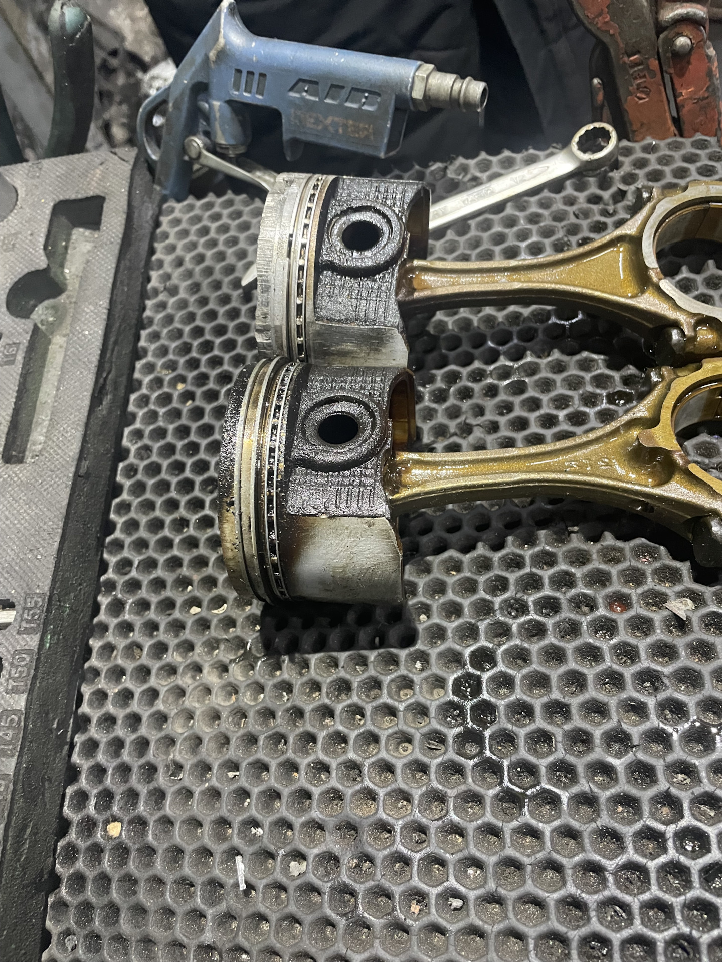

Почему кольца не ложатся тут на синтетическом масле турбо моторе, пробег мотора 170 000 км, расхода масла практически нет. На предыдущем моторе пробег был 250 000 расхода масла нет.
Может просто масло и пакет не качественный? 😉
Зачем испытывать судьбу?
Какую? 😂🤣

На фото явно детон и конь егт, что развалился поршень. С маслом я б это связывал в последний момент.
Нет там никакого детона, учим мат.часть, перегородки все целы, на поршне сверху так же нет ничего, при детонации поршень выглядит по другому.
