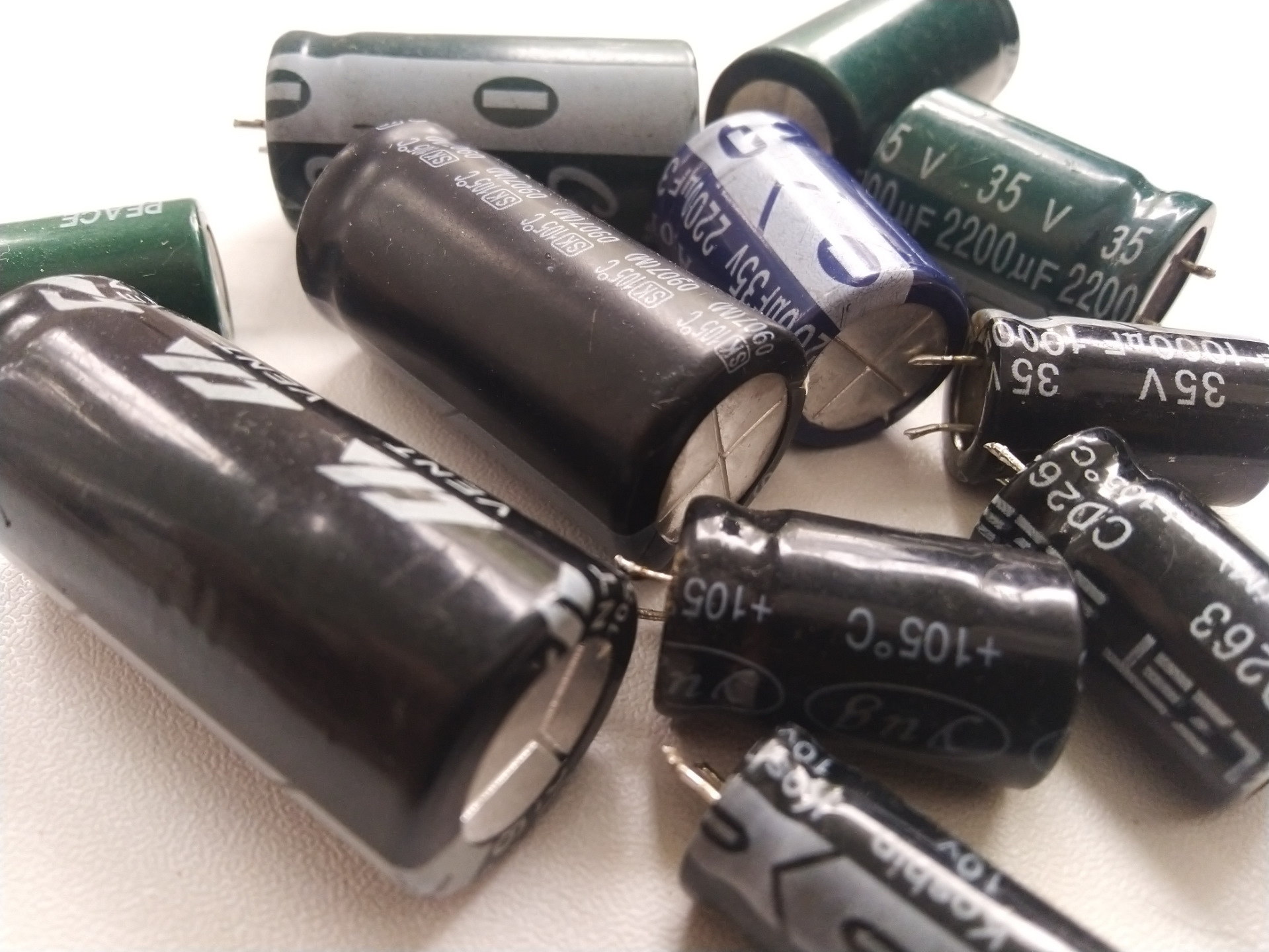

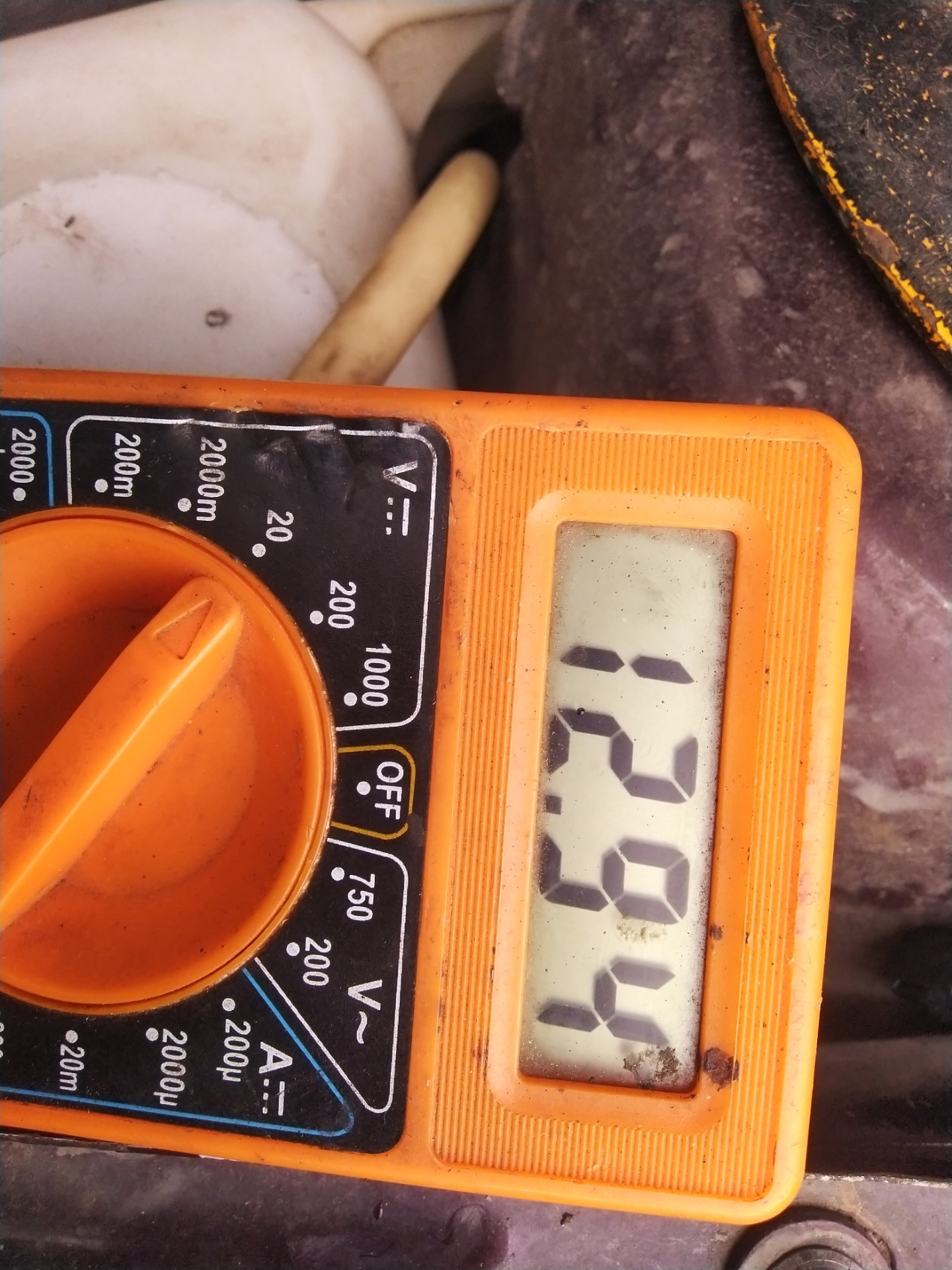

Тема эта не новая, и на драйве тут есть более подробная статья, с замерами примерами и объяснениями зачем это и для чего.
На всех своих автомобилях я проводил данную модификацию, результат всегда был заметный, и на этом оно было на прежней косе.

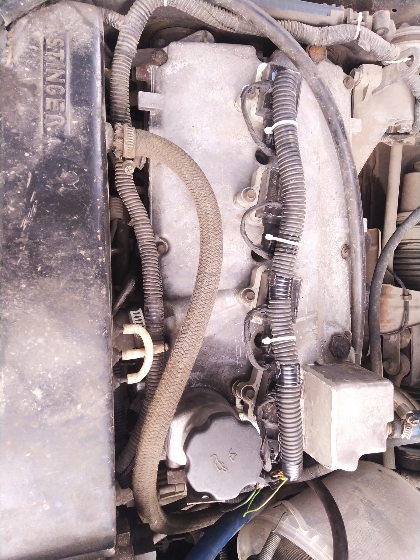

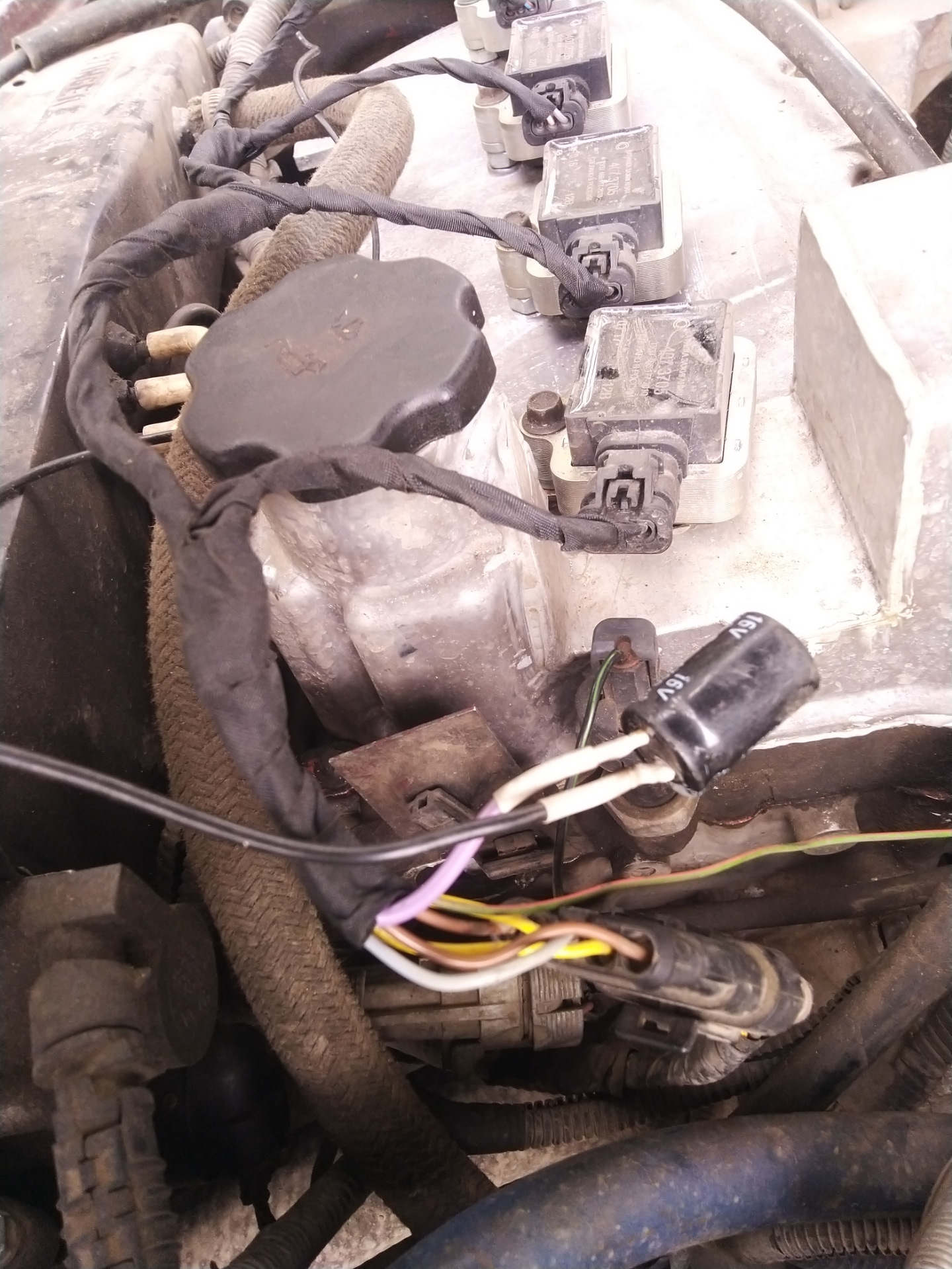

С новыми катушками коса была собрана новая, "временная" нужного конденсатора на тот момент не было, а потом не было времени на это.
В общем момент настал, коса успешно снята, распотрошена, переделана по новому, добавлен конденсатор, собрано, замотал нейлоновой изолентой запихал в гофру.
Из первых замечаний это более лёгкий запуск двигателя. Остальное выяснится в процессе эксплуатации.
Всё

Я бы диод добавил еще, но это палка о двух концах
Можно поставить ультра быстрый, типа шотки, с не сильным падением по напряжению, но я не стал усложнять конструкцию, в моём случае ток заряда катушек поменьше чем у заводских, за счёт более долгого времени накопления заряда

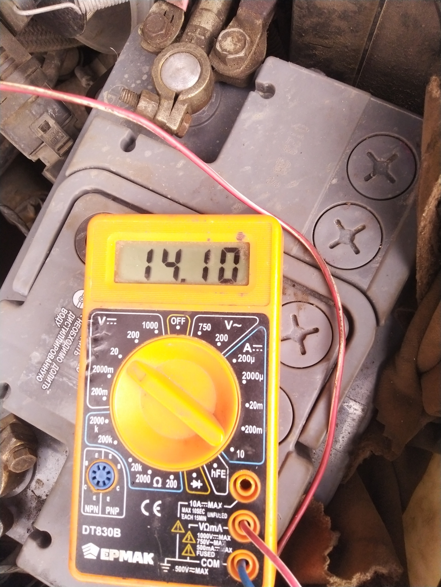

Ваз не идеален, так как катушки зажигания имеют хорошее потребление по току, но работают импульсно, а провода на тазаз не самые толстые, плюс ещё много соединений в следствии чего происходит просадка по напряжению.
Конденсатор сглаживает все пульсации, искра-образование становится стабильнее.
