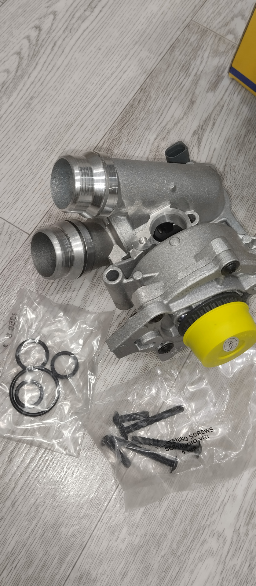

Господа 🎩 продолжаем. Потекла вообщем-то прокладка за 20р в оригинале, но т.к. схема пропихивания хотелок под видом ремонта и обслуживания для супруги давно уже отработана, поехали по списку:
Помпа metelli 241359
Теплообменник B19085
Ремень помпы 941024
Уплотнительное колечко WHT006407 (вот оно 20р)
Прокладка теплообменника 06J117070C
Фланец с прокладками(боченок) 06H121131C
Прокладка кронштейна масляного фильтра 06J115441A
Уплотнительное кольцо датчика температуры N90316801
Уплотнительное кольцо патрубка 4E0121666 надо 2шт
Прокладка помпы 06j121119
Некоторые прокладки будут в комплекте с помпой, открываем коробку и сразу выкидываем.
Ценник 19372р без работ
Запчасти на фото: 06J115441A

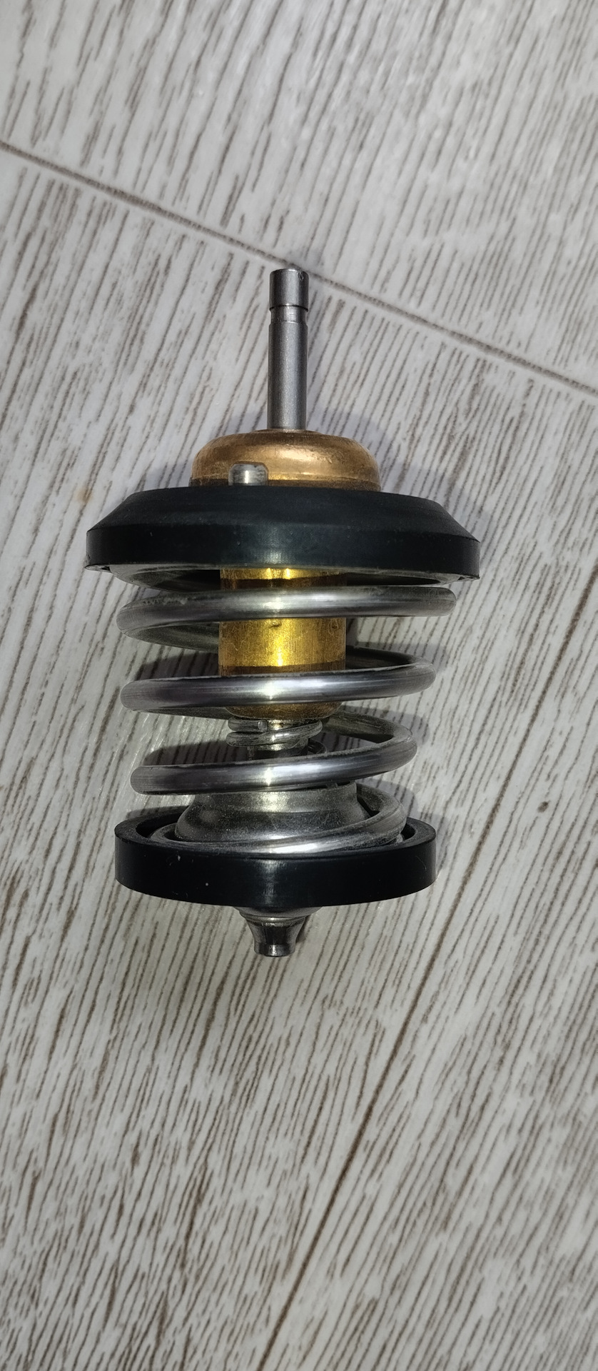

Термостат оставили родной, тот что с помпой шёл?
тот что с помпой пришел
Принято.
Colin-McRae
Подскажите, а куда эти колечки идут? Они в комплекте шли
выброси и закажи оригу, эти потекут
Это понятно что в ведро их. Все.
Знать бы для чего они.) куда они ставятся. Оригу не найти, буду брать Витю или Эллинг.
под датчик, термостат, флянец должны быть
