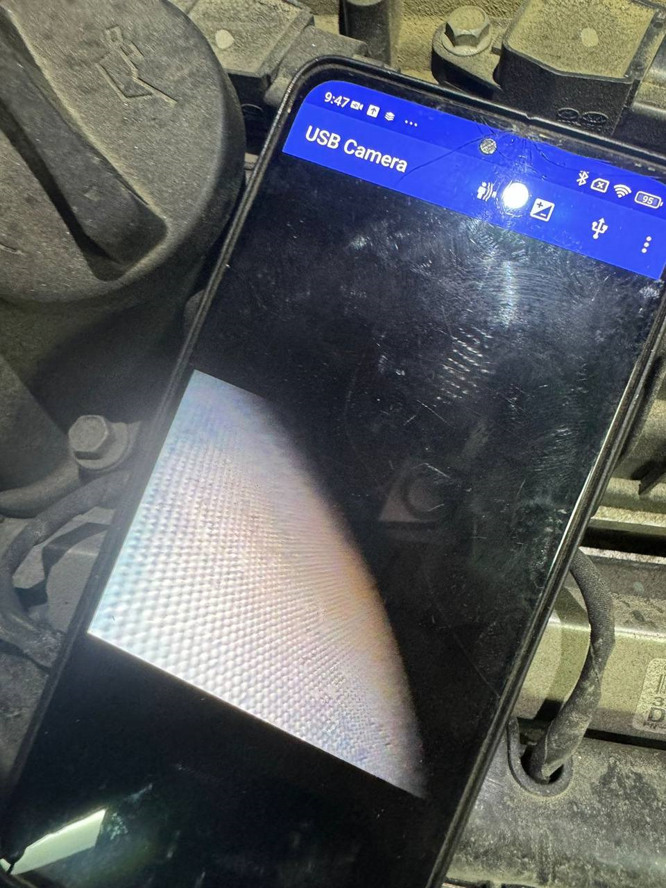

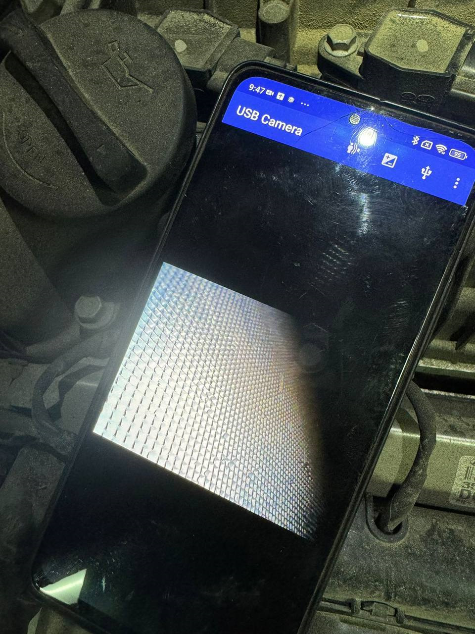

После диагностики ходовой глянули состояние катализатора. В целом как сказал мастер ничего критичного нет, но есть некий желтоватый налёт. После чего он узнал что заливаю я 92 бензин и посоветовал лить 95, что я и делаю по сей день.
По катализатору может есть какие полезные мысли буду рад их прочитать в комментариях.
