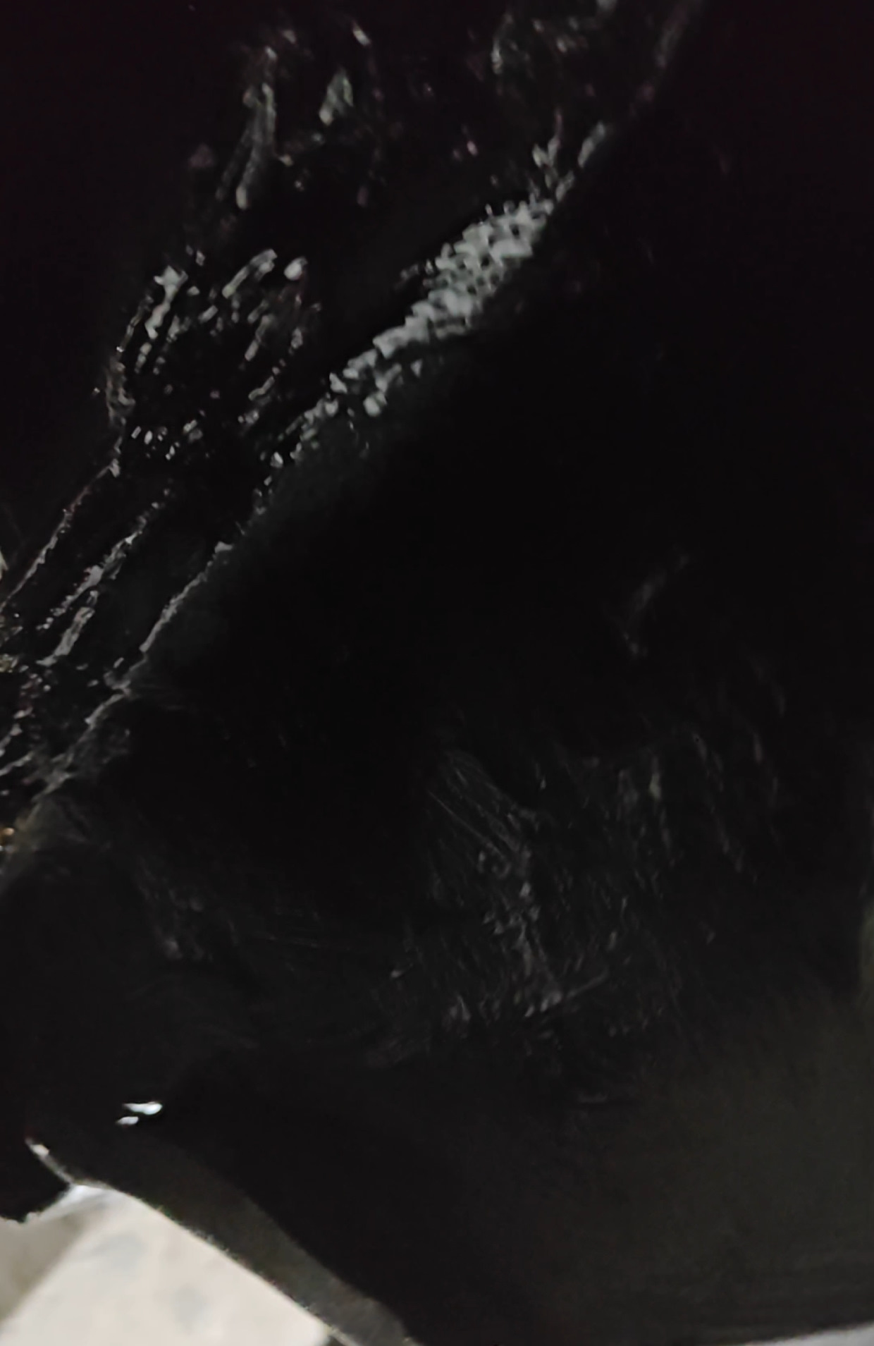

После покупки авто я знал что пороги все… Устали но как же я, скажем удивился, когда я снял пластик! Сказать что удивился это нисказать ничего!
Начались долгие поиски подходящего мастера, точнее просмотры работ других машин, долгие общения и муки выбора.
И вот когда почти отчаялся, мой друг подсказал мне контакт искомого мастера.
Спасибо тебе Антоха. Вопрос цены не стоял, но был актуален .
В общем созвонился, поговорил, все обсудил и меня все устроило.
Мастер все разобрал, вырезал, сам согнул, то есть пороги ремонтные я не брал, только арки. И после дня рождения через пару дней я забрал авто. Что скажу, я придирчивый клиент, но я остался полностью и полностью в восторге!
Этапы развития ремонта не вижу смысла описывать, окрасить все это дело после нанесения грунтов попросил составом Cobra ( типа Раптор но меньшей зернистости).
Также сразу были обработаны все арки, лонжероны. Налет ржавчины естественно был убран везде!
Далее обработка днища и рамы!
Зато теперь мы беремся за такие работы привлекая этого мастера к работе. Всем добра и не ржавых ведер!

Да но в общем бутерброде у меня пороги теперь толще оригинала, на 1 мм. Также были сделаны поперечные усилители внутри и сохранена возможность установки подножек!

Ну хз 130 за все ч окрасом, с чисткой грунтовкой и обработкой арок, првльев изнутри .
