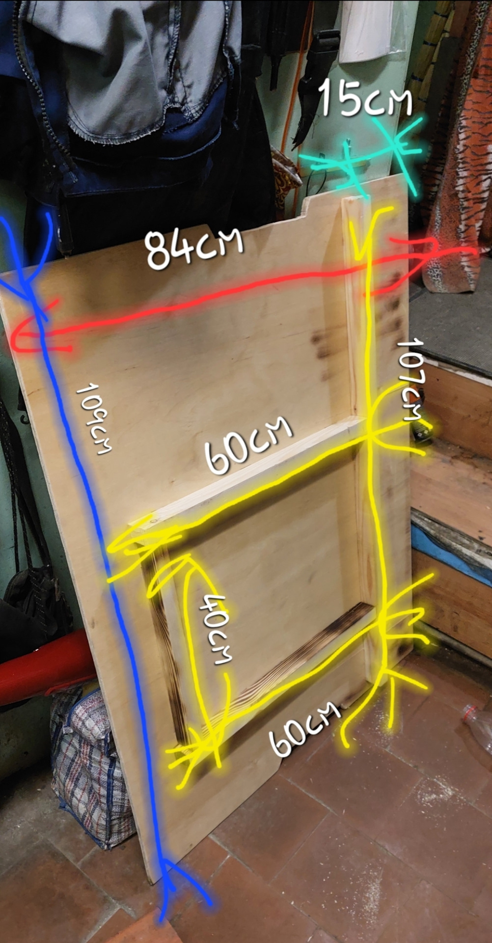

Т.к. третий ряд мне не нужен совсем я его удалил( с возможностью восстановления). И в образовавшееся свободное место решил сделать ящик для всякой всячины.
Высота бруска 4см, толщина фанеры 9мм
Нижний лист по периметру ложится на заканчивающие скосы обшивки.
Подготовка к запениванию пустот. Положил плёнку и закрепил чтоб не елозила
Залил пеной нужные места
Подождал минут 5 и положил акуратно запененую фанеру на плёнку и прижал грузом.( в моём случае этого не хватило. Ящик с инструментом кг8 и перфик 6кг

глубина ниши получилась с стороны штатного ящика 12см, с стороны сидений 16см. Ширина106см длнна 74см 2 банки клея в спрее, карпет чёрный акустический1) 2×1,45 2) 1×145 3) 1×1,25 Ну и уголки и саморезы не сщитались
