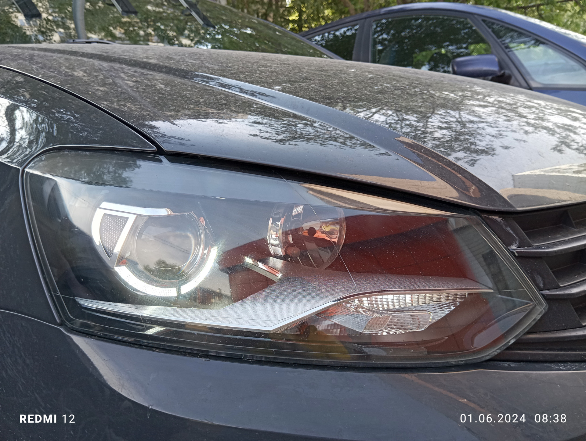

Вот наконец-то и закончился мой путь к отличному свету фар моего Поло. Шёл я к этому долго, перепробовав много всяких ламп — галоген такой, галоген сякой, плюсовой, побелее-пожелтее, led-разные некоторые пробовал (откровенный дешман не ставил, но и до Филипса серии алтинон про хотя бы 5000 тоже не дошёл. Сейчас по порядку всё опишу — что поставил в фары, где, как и в конце итоговое мнение сформирую. Но для начала несколько слов о том, что было в фарах до линз.
ДО:
С одной стороны не сказать, что галоген Н7 не светит (в отличие от Н4, например), но всё-равно света всегда хотелось больше. Особенно при плохих погодных условиях когда видимость на дороге так себе. И теперь ближе к делу.

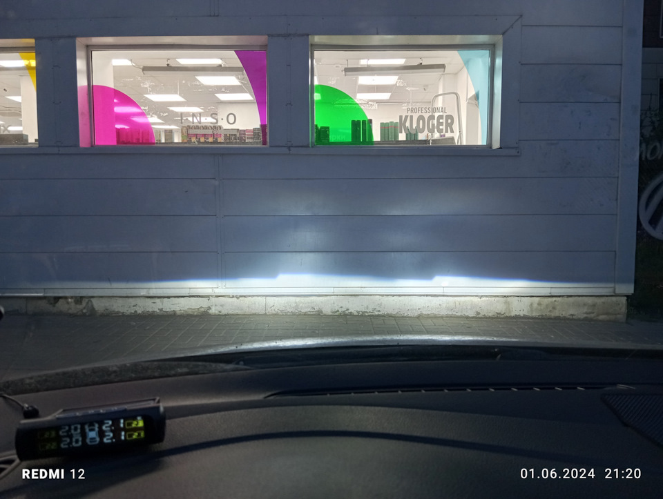

Ну что тут говорить. Свет стал совсем другой. С галогеном даже смысла нет сравнивать. Вчера пока закончил работу и доехал до дома, как раз стемнело. Плюс немного по тёмным дворам покатался. Корректор пока установил на 1. Так показалось оптимальным решением. В общем, буду тестить дальше. Проделанной работой доволен как слон. Потраченных денег не жалко на такое.
Есть ли минусы или какие-нибудь нюансы во всём этом? Пока могу только один момент отметить. Не скажу, что это прям сильный минус, но даже с линзами ПТФ не теряют актуальности. Всё-равно прям вот у машины или сильно в сторону обочины свет не доходит. И тут даже не в этих линзах дело. У некоторых авто с завода если нет ПТФ, то такая нехватка света перед машиной и по сторонам тоже заметна. Ниже несколько фото в подтверждении моих слов именно в моём случае. Хотя даже по 2-м верхним фото итак уже смысл ясен.

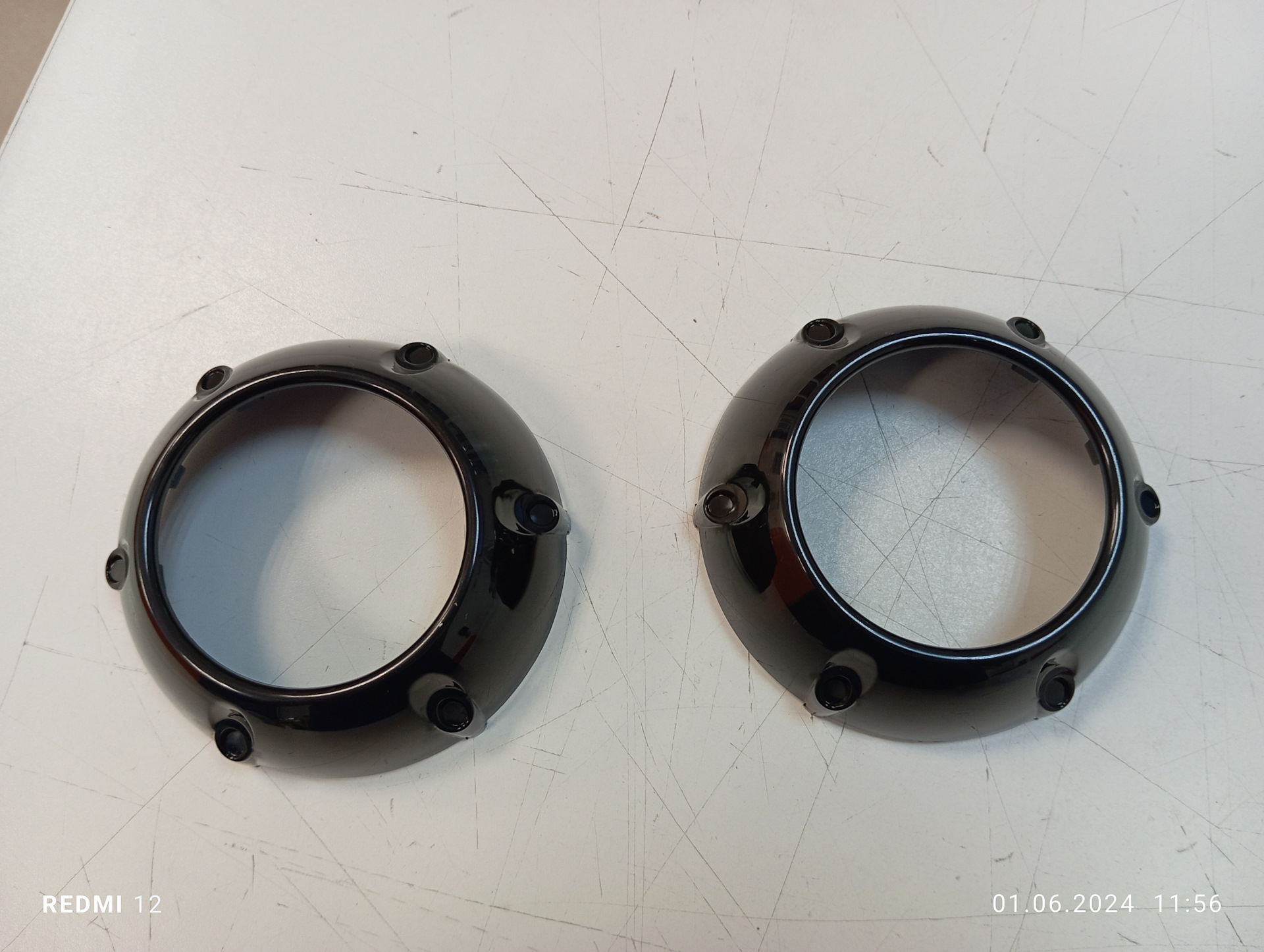

На последок вот что хочу сказать. Вместе с линзами покупал сам маски. Они не понадобились, поэтому буду их теперь сплавлять. Если кому надо, пишите. В наличие имеются 2 маски Optima Z-106B чёрные. Отдам их за 600 рублей. Маски нулёвые, муха не сидела, крепёж весь цел.
Также хотел спросить у знающих людей про те отражатели, которые мне удалили. Кроме как утилизировать их, они могут быть кому-то полезны в таком виде? Состояние нормальное. В них стоят те самые лампы Koito. Если кто-то знает, что с ними делать и кому-то они нужны в таком виде, пишите предлагайте свои варианты. Фото отражателей ниже.
