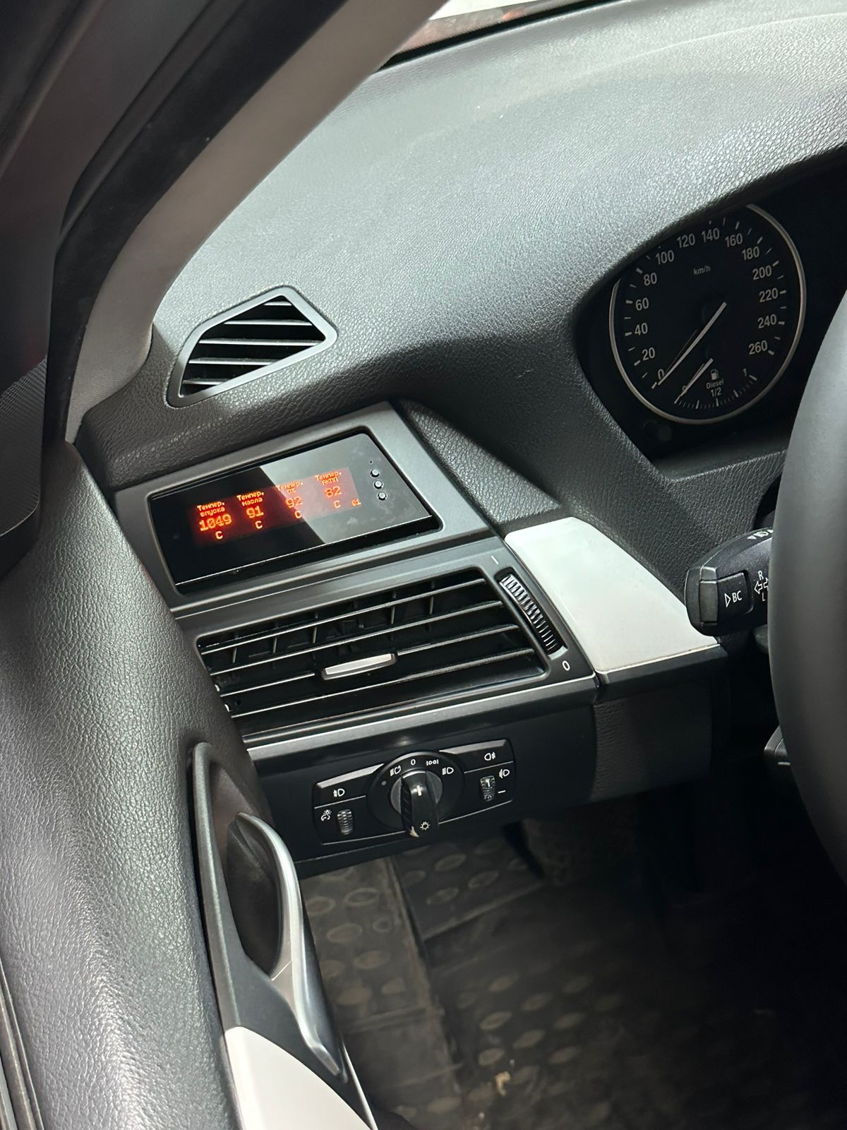

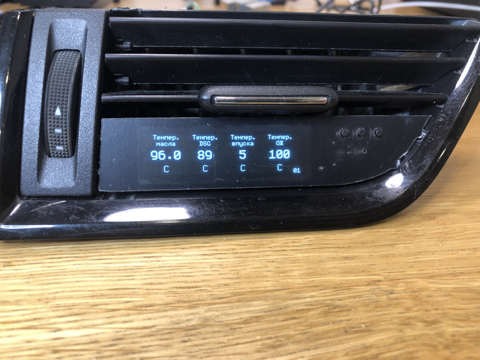

Вот наиболее понравившиеся мне работы:
Креативные идеи и срачь приветствуется! ) Всем удачи!

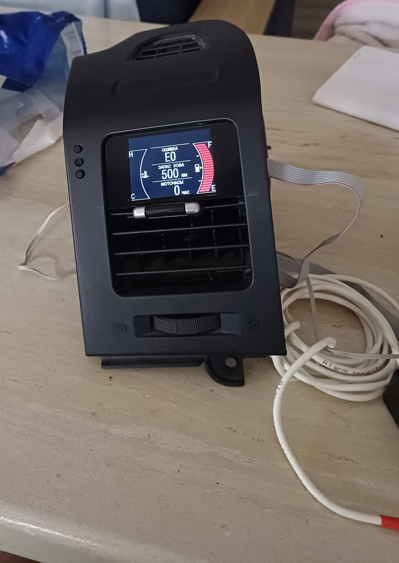

Что-то такое я уже сделал
Круто 👍🏻
Grape-mustang
Зачет 🔥
Grape-mustang
👍🏻 а какие параметры туда можно выводить — те же что и на штатном БК или что-то дополнительно?
Немного побольше. + управление ДХО и уровень омывающей жидкости
ЗдОрово! Про реализацию подробней можно? В БЖ записи не нашел🤷🏻♂️
До сих пор на столе. Хочу совместить с большим количеством работ по салону
Ну ок, ждем запись!)

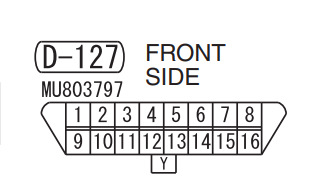

А в чем проблема разветвить ОБД разъем?
Когда-то думал об этом, хотел подключить ЕЛМ сканер и проекцию на лобовое одновременно, но нашел только разветвитель с физическим тумблером выбора одного из отводов, что бы работали одновременно не нашел вариантов 🤷♂️
Просто параллельно к проводам каншины подключиться, там больше ничего не надо скорей всего, ну может питание еще. Расширенная плата БК таким образом подключается
Читал что именно на обд разъем в параллель подключить два устройства, то типа ни одно корректно работать не будет, яко бы поэтому все разветвители устроены исключительно на поочередное переключение 🤷♂️ сам не проверял, побоялся спалить чего-нибудь 🙁
Врут, у меня сейчас три устройства в параллели работают, в этом и смысл кан-шины (или любой другой), что не надо тянуть индивидуальный провод от ЭБУ к устройству
Попробовал почитать твои БЖ на предмет понимания где именно ты врезался в кан-шину, но блин твои титанические труды это как Война и Мир ))) Дай наводку для ленивых ПЖ, где оптимальная точка врезки? Попробую отыскать в кладовке свой ОБД разветвитель и убрать оттуда физический переключатель, спаяв контакты в параллель и попробовать подключить сразу ЕЛМ сканер с Торкой и проекцию.
удобная точка зависит от расположения устройства, и доступа к проводке)) я подключался к разъему БК. Но если у тебя уже есть разветвитель, то там и подключайся параллельно 6 и 14 пин это кан-шина
Да я что то теперь не могу найти этот разветвитель, сгинул где-то в недрах кладовки, смотрю теперь появились уже без переключателя, но приписка в описании присутствует- работа двух устройств одновременно может быть не корректной из-за нехватки питания
Это больше ко всяким сканерам относится, проекция потянет, у меня плата БК подключена, канбас ГУ и ELM317, все три одновременно работают без каких либо вопросов и даже OpenPort адаптер подключаю вместо элма и тоже работает

Во втором варианте припой может поплыть со временем
Можно либо теплоизоляцию добавить, либо просто один воздуховод заглушить, если прям туда приспичило.
CraftyHorse
И в первом тоже, у икса там идёт тоже воздуховод
CraftyHorse
Не смешите, при температуре ОЖ 90 градусов, температура воздуха из печки не может быть горячее, а обычный среднестатистический припой плавится при 200+, с чего ему плыть?
Это не теория, а факт на некоторых моделях. Особенно где электрический нагреватель есть.
Если факт, то наверно есть пруфы?
