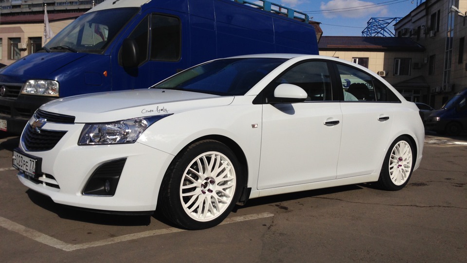

В общем, решил поехать по делам, ехал я ехал и решил обогнать впереди идущего дедушку на Жигулях. Выруливаю на крайнюю левую и нажимаю газ, ииии педалька уходит в пол, а машинка не едет. Я ещё раз, а она опять не едет и начинает мне мигать Джеки Чан и система курсовой устойчивости! Остановился, вибрация как на тракторе, аж в бардачке весь хлам прыгает! Доехал на аварийке до дома, вибрируя на светофорах!
Кстати, дилеры забиты под завязку! Мне предложили в 2 официальных дилерах записаться аж через 2 недели и только в Реутове, который кстати закрывается скоро, записали на следующий день!
Короче умерла катушка зажигания, говорят на всех 1.8 умирает раньше времени. Заодно поменяли термостат, он тоже выдавал ошибку, ну и свечи, которые за 25000 почернели и электроды сгорели! Катушка, термостат по гарантии, свечи за денежку, ибо расходник.
Всем желаю не ломаться)))

Хреново, а пробег какой?
25000
Пробег с завода? Тогда тебе со свечками не повезло родными…я на 30тыс поменял, были пробой, но без жертв.
Поменять свечи 5000р ?
нет, основное сожрал эвакуатор, ибо gm assistance не отвечал!
модуль можно починить за 30 минут и ездить еще тыс 30
Мне поставили новый и бесплатно, я не парюсь=)
ну когда-нибудь придется за свои покупать и суть не в замене а в том когда надо ехать а не едет !
как чинить ? Хочу знать )

Ну так то конечно можно, но на коленке тоже не очень чинится, согласись!
