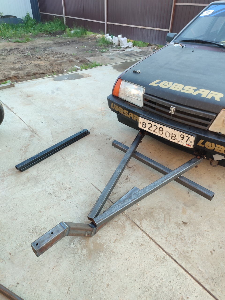

История началась два года назад, когда стал участвовать в чемпионате Лада Тайм Аттак, и на второй этап в Рязанский Атрон потребовался способ доставки спортинвентаря. На не самый подходящий автомобиль был установлен фаркоп, далее начались эксперименты со сцепками. Выбор в их пользу относительно подката был определен сразу, если коротко: мне так удобнее.
Варианта по сцепкам было два, о чем я тогда писал:
Сцепка раз

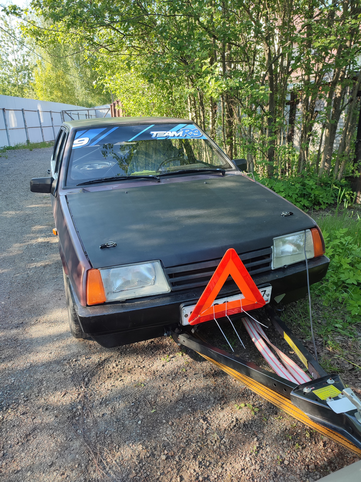

Остановился я в итоге на втором. На данный момент на этой сцепке за два года было пройдено порядка 5 тысяч километров, что в целом не мало. И проблем никогда не было.
Но вот что мне сильно не нравилось с самого начала: откровенно хлипкая конструкция, и дурацкая зацепная система. Должен быть нормальный замок фаркопа как на любом прицепе, а на моей покупной сцепке затяжка осуществлялась болтом и гайкой, которые просто притягивали механизм внутри замка фаркопа.
Второй момент, это не соосность самой сцепки.
Первый раз, когда я все собрал после покупки, все было настолько плохо, что даже выезжать было страшно. Было ощущение что еще немного, и сцепное устройство просто соскочит с шара. Проблема была вызвана тем, что крюк фаркопа имеет очень высокий подъем относительно земли. По размеру отверстий крюка никакие другие не подходтли, а завод-изготовитель наотрез отказался даже за дополнительную плату делать крюк с другой геометрией. Хотя как я выяснил, изучив все, такой подъем крюка даже нарушает ГОСТ.
Ситуацию скрасило то, что, нагружая багажник, зад автомобиля заметно проседал, и угол сцепки становился уже не таким большим. Также переход на 14 колеса с высоким профилем сделал девятку немного выше. Так и ездил два года, с опасением поглядывая на конструкцию замка фаркопа, и страхуя двумя автомобильными тросами.

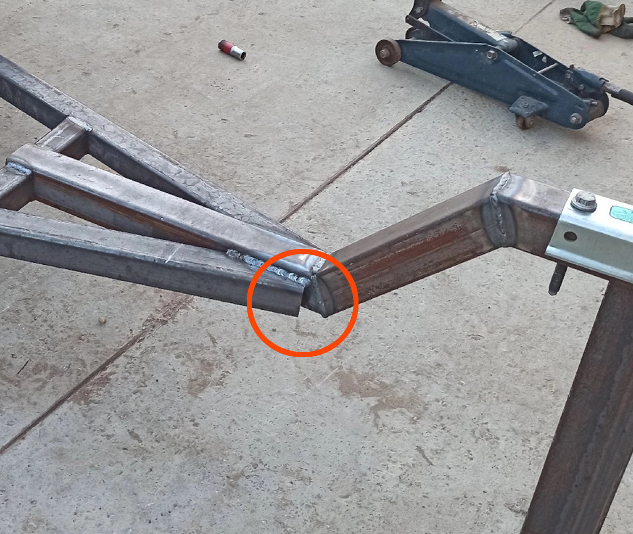

На первый взгляд изготовить жесткую сцепку «по месту» не тяжело.
В целом если делать ее прямой, так действительно и есть. У меня ситуация осложнялась разностью высоты.

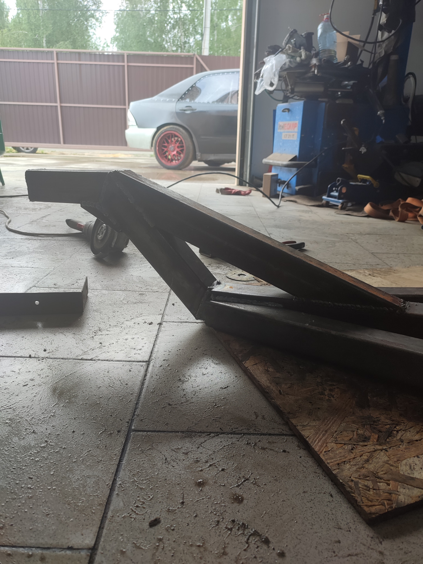

Поскольку человек всю профессиональную жизнь занимается тачками, металлом и сваркой, а сейчас в состоянии с нуля спроектировать и сварить полноценный лафет, то сцепка тем более ему по плечу.
Я купил несколько профилей, взял замок фаркопа с универсальной сцепки, которая давно уже пылится.
После чего напросился к Женьку, благо он базируется рядом в 5 минутах. Повозиться конечно пришлось, но все получилось. Я думал будет легче, но так всегда кажется. «Гладко было на бумаге…». Однако Женя настоящий профи. Вес арсенал спец инструмента был использован в полном объеме.
Получилось классно. Есть некоторые опасения касательно самого изгиба, так как дополнительные усиления не сделали. В целом профиль должен справиться, но буду наблюдать. Если начнет немного уводить, усилим. На ходу проверить не успел, но должно быть отлично. По высоте прям то, что надо получилось. Осталось покрасить, и можно выдвигаться на третий этап в Мячково.

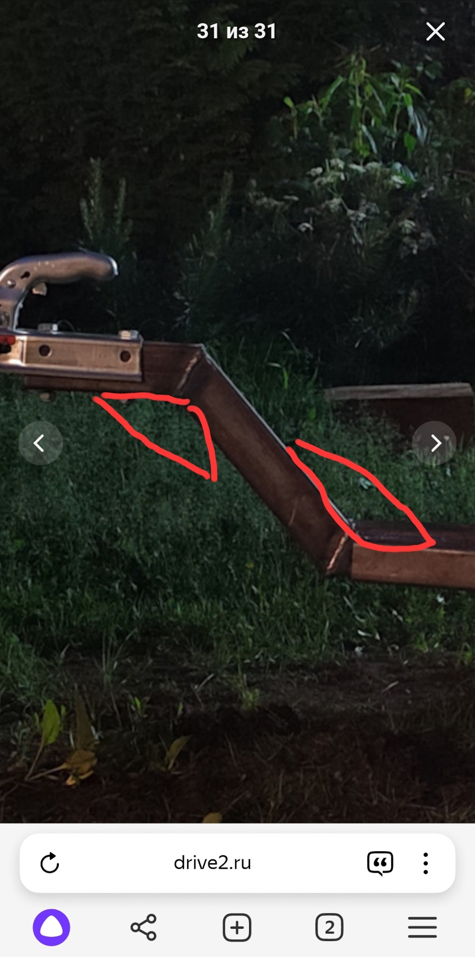

яб еще усилил косынками вот в этих местах, так как это потенциальные места на излом сварного шва
Да, спасибо)

Конечно сцепку уже сварил и вряд ли переделывать будешь НО!
За эту часть телевизора не советую таскать, слабый метал там, со временем там всё устанет, проверено, пришли к варианту который у меня описан в бж в 2113, можешь глянуть
Уже два года так таскаю)
Телевизор усилен, там пластина наварена, и к ней толстые кронштейны приварены.
А как сотрудники ГИБДД смотрят на самодельную жёсткую сцепку?
Если захотят, то плохо смотреть будут. Тут как с чем угодно, что выходит за рамки стока и правил. Но за 2 года меня ниразу не останавливали. У меня есть несколько вариантов действий. Риски приходиться принимать. С волками жить по волчье выть.
ну на покупные сцепки какие то доки были? Или по сути пофиг самодельная сцепка или покупная?
Универсальная сцепка которая красная, она вроде сертифицирована. У производителя свое производство. Но ее я с рук брал, документации не было.
А вторая черная, которой я пользовался все это время, ничего из документов в комплекте вроде не было. Только инструкция))

Ну, меня на нынешней откровенно пугает момент, который будет рвать швы на профиле в месте подъема. Но тут только ездить и смотреть, да.
Мастер сказал что швы по факту крепче самого металла вокруг. Типо если и поведет, то рядом со швом, так как металл от сварки ослаб.
Шов на черняге, жёсткой квадратной трубе и данных разгибающих усилиях не поведёт, он треснет и в один момент оторвётся. Наварите хотя бы две полосы из двойки снизу и сверху, что бы совсем не отцепилась повозка в этот момент. Да и мастер(сваршик) наверное сказал — шов твёрже, более хрупкий чем металл вокруг так как в нём выгорели присадки и насытился газами.
Страховка есть в крайнем случае. Но мысль предельно ясна, да. Перед дорогой в Нижний что-нибудь сделаем.
