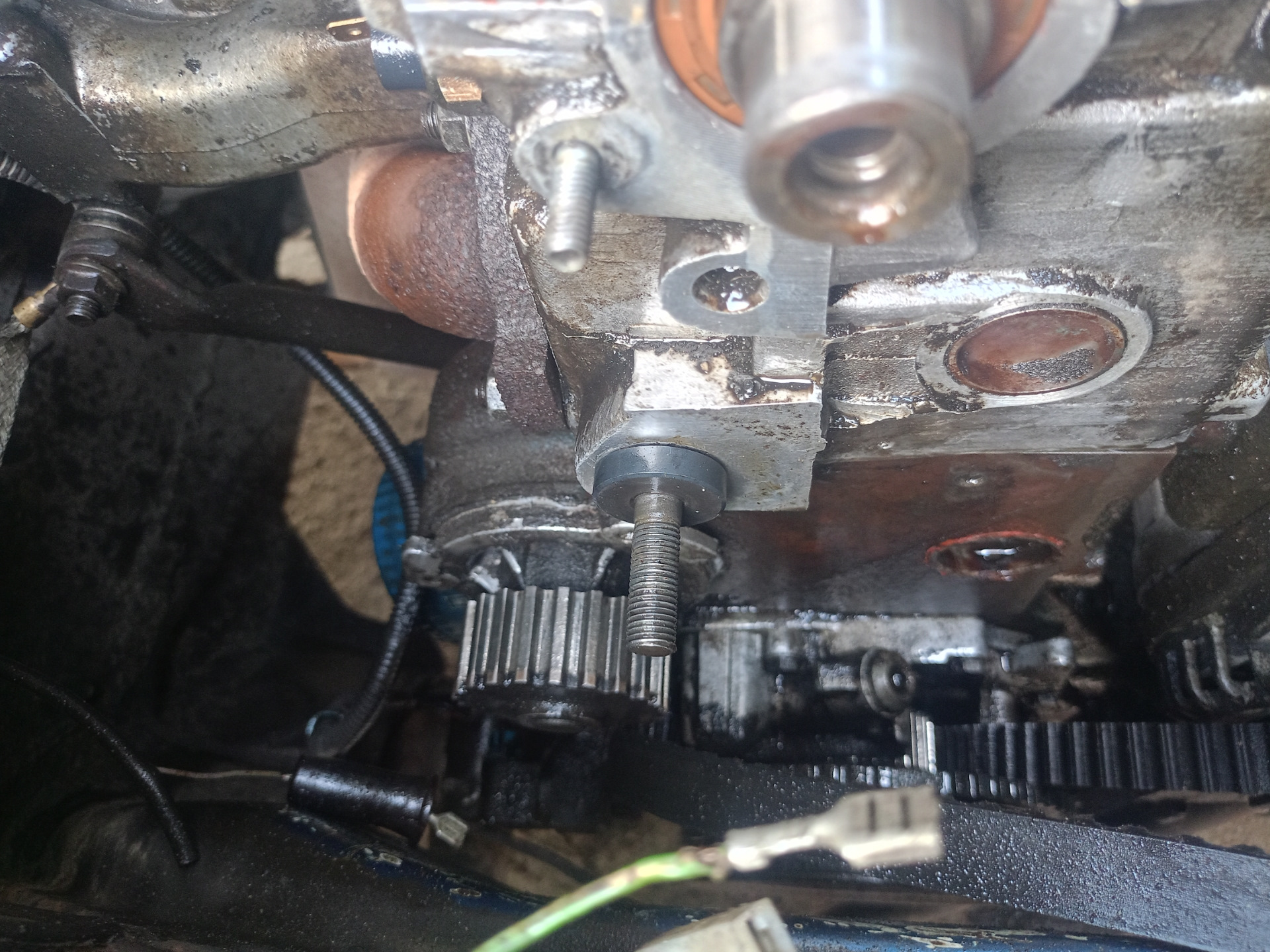

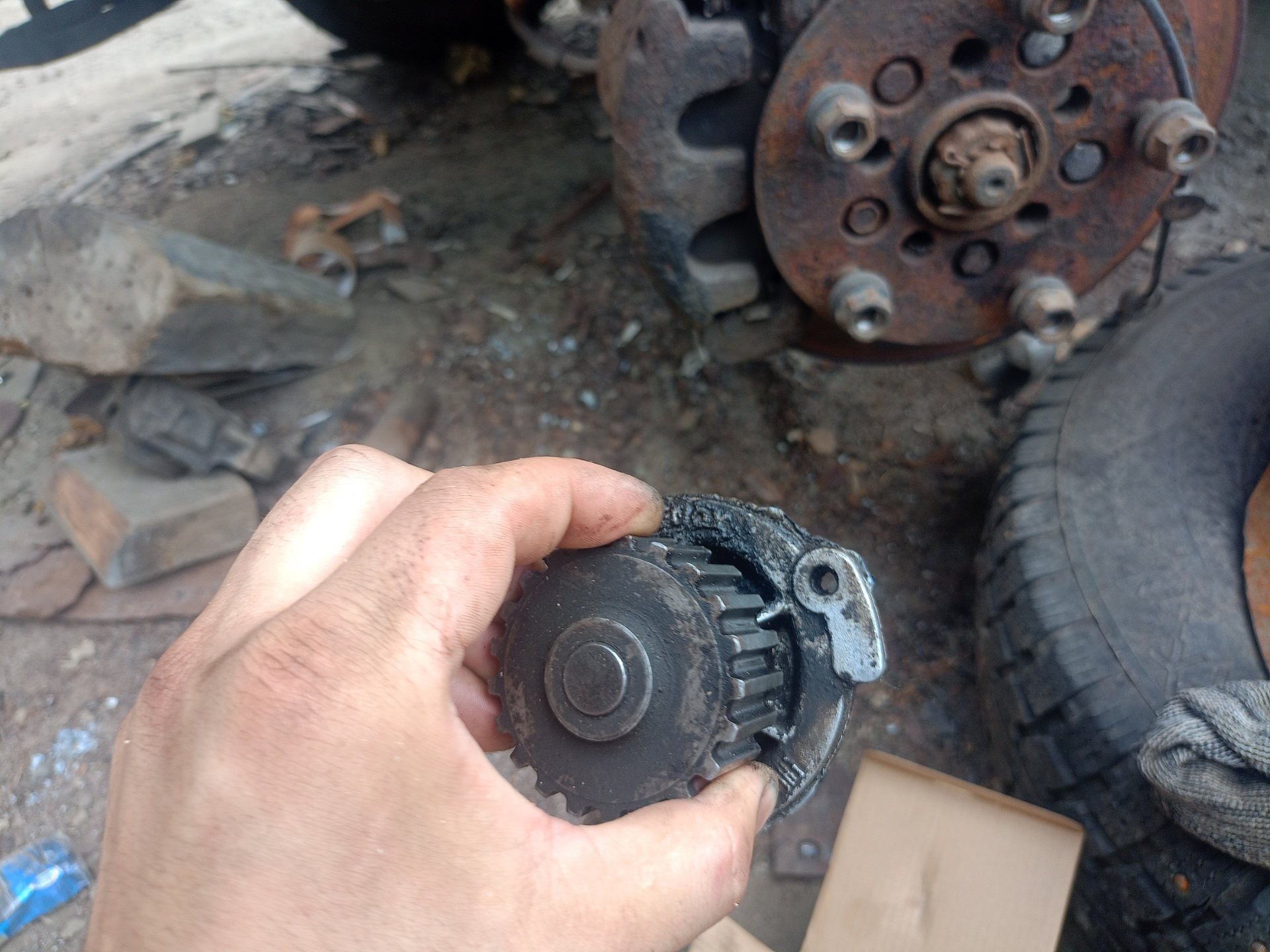

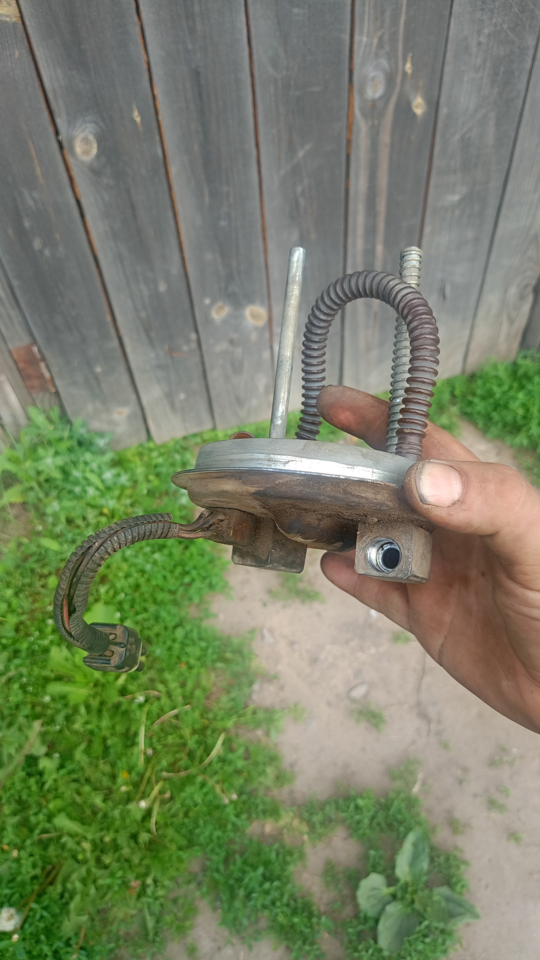

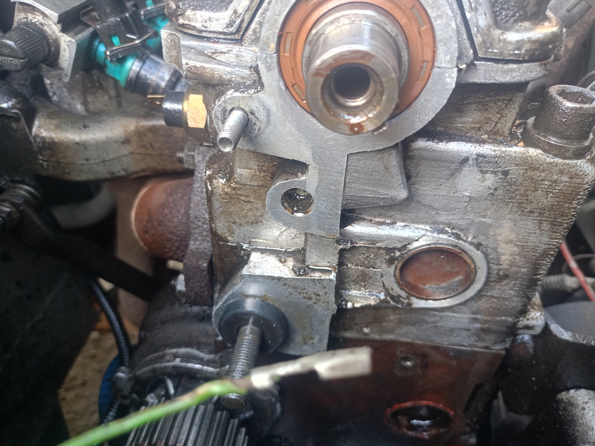

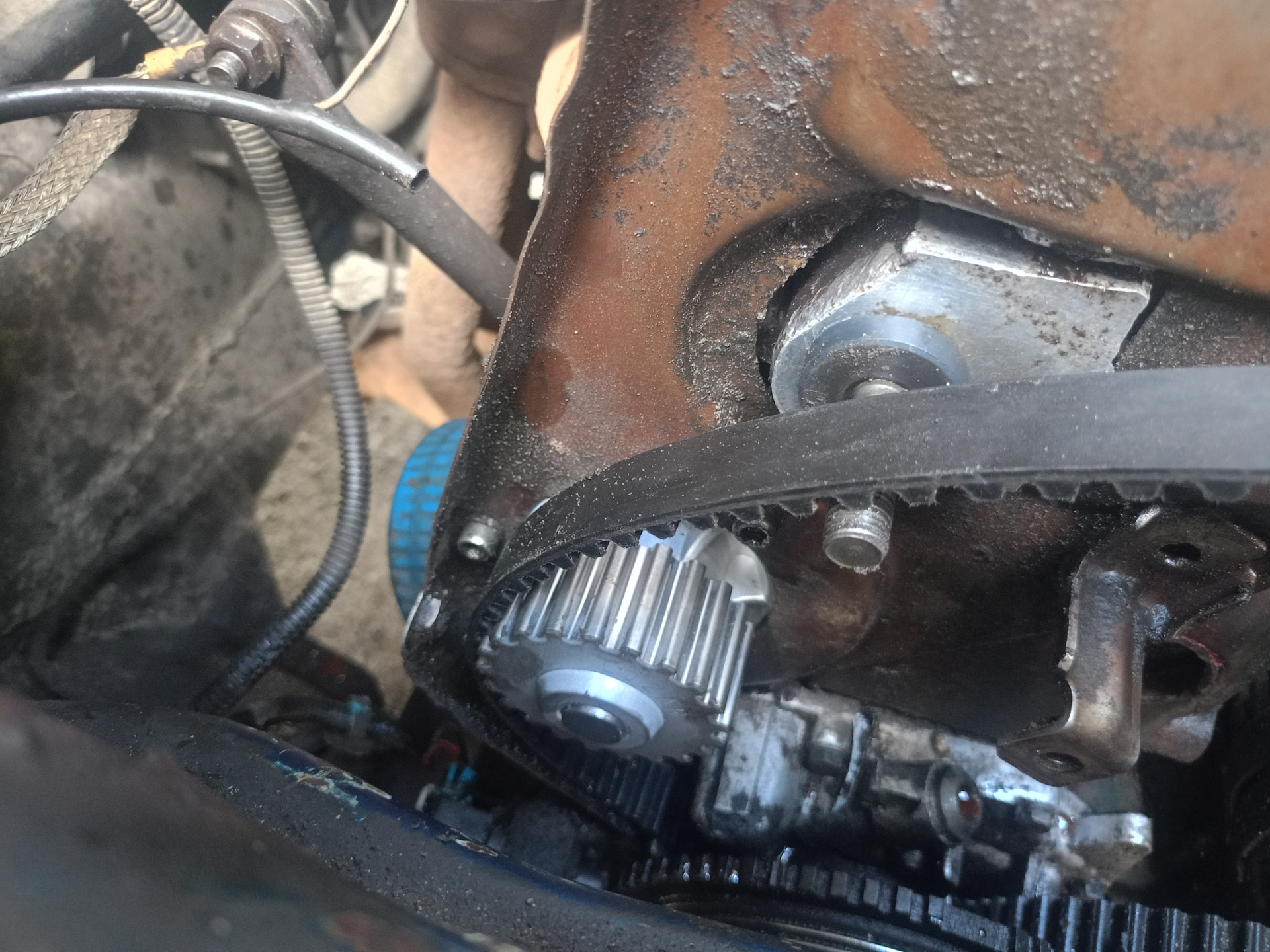

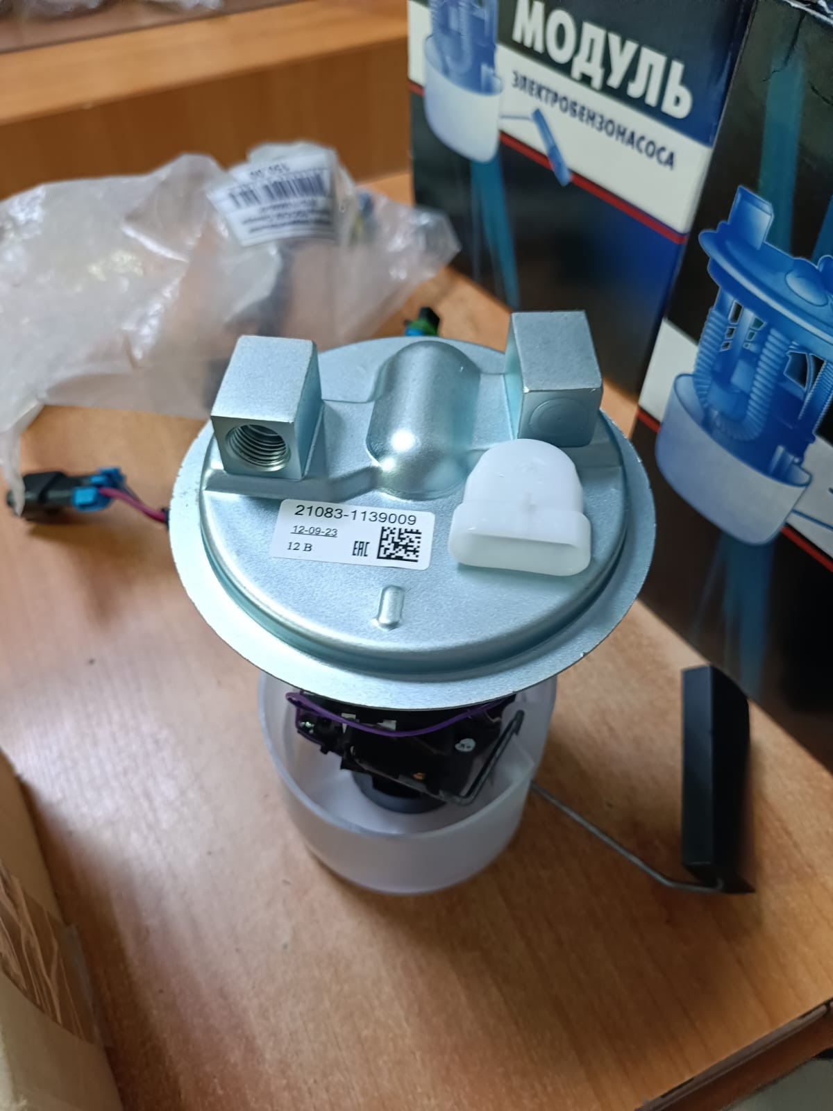

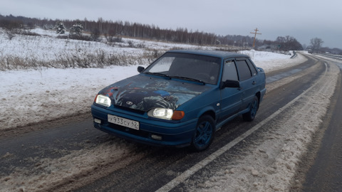

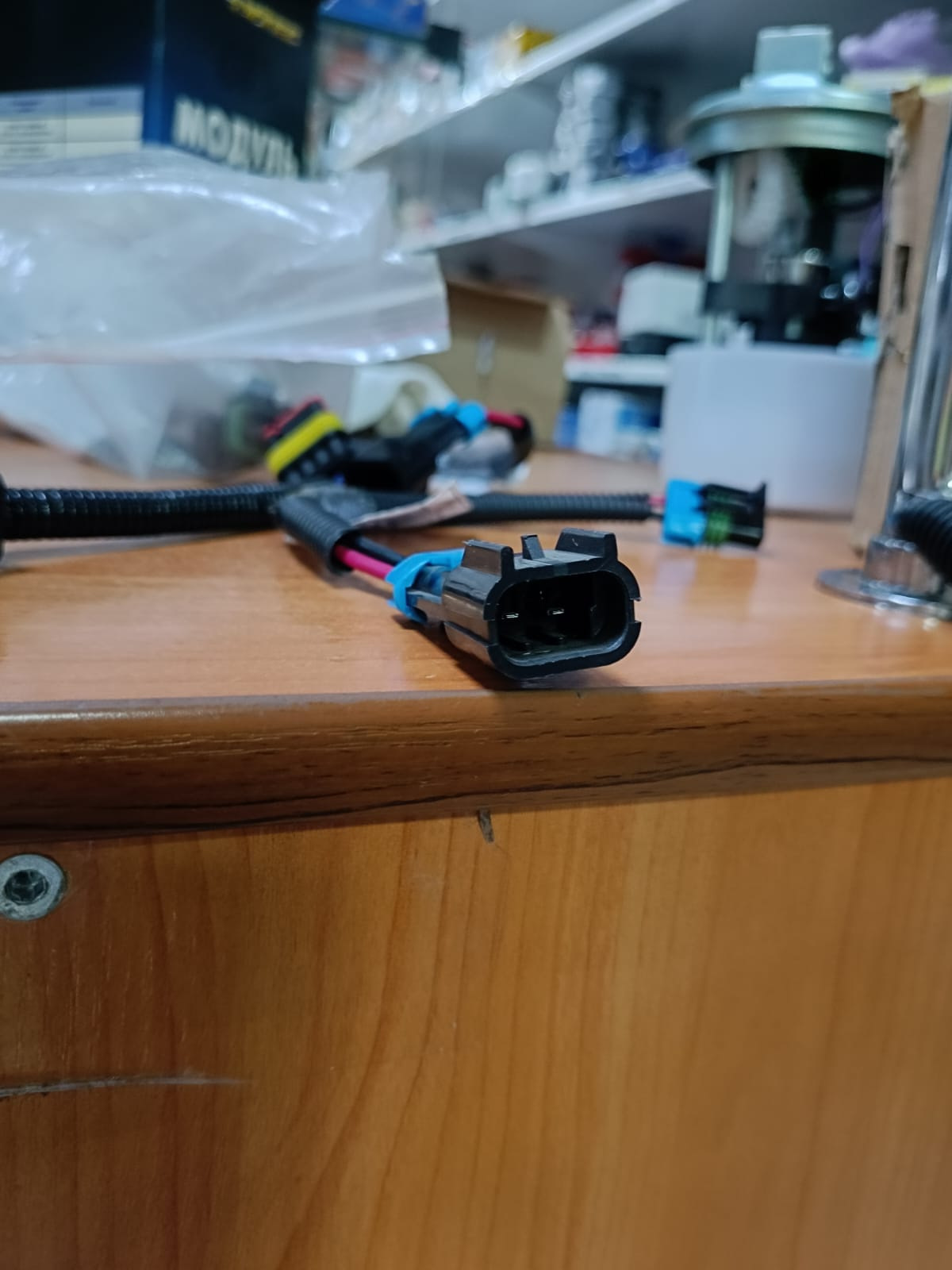

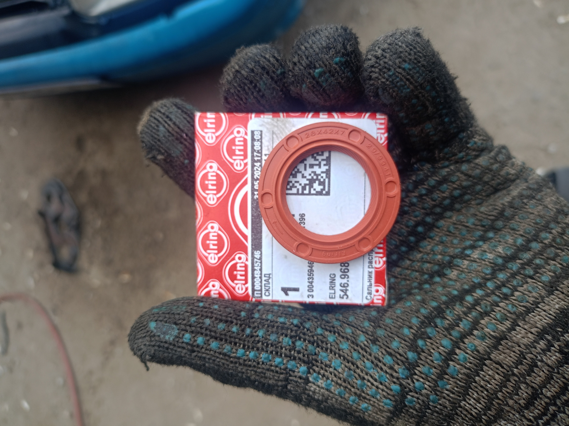

Появилась надобность слетать на дольнею дистанцию. Не чуть зачем надо но пришлось. В дороге было всё отлично по возвращению дамой заметил что температура на холостых поднимается до 100градусов и вентилятор срабатывает часто. Пока добрался до дома заехал в магазин и обратил внимание на подтек антифриза открыл капот вуаля помпа потекла со словами хрен с ним доехал до дома. На следующее утро ключь в замок зажигание и тишина бензонасос сказал досвидание. Кое как привезли новый насос поставил залил антифриз доехал до сервиса где уже ждала нова помпа и сальник распред вала. Помпа поставил лузар усиленную пака проехал 1000км проблем нет мчимся дальше
Запчасти на фото: 210831139009
Запчасти на фото: 546968
Запчасти на фото: LWP01084

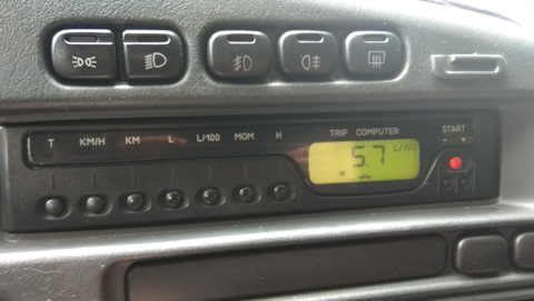

Комментарии 2
1200км в одну сторону? Или общее?
В обе стороны с 2 остановками на азс
