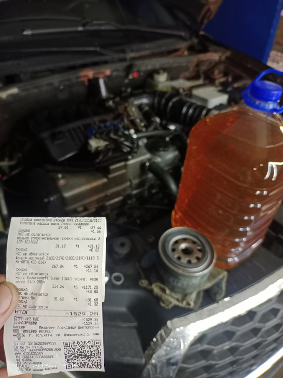

Ремень совсем устал. Новый был куплен месяц или два назад
Аккумулятор тоже совсем устал

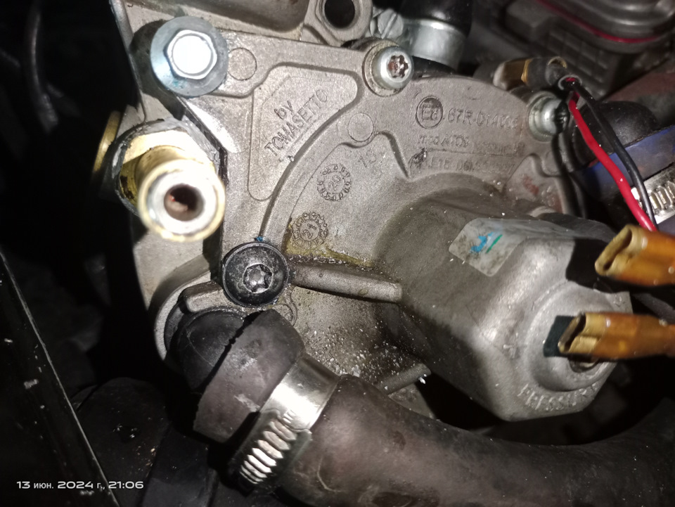

Не включалось ГБО. Виновник найден и наказан.

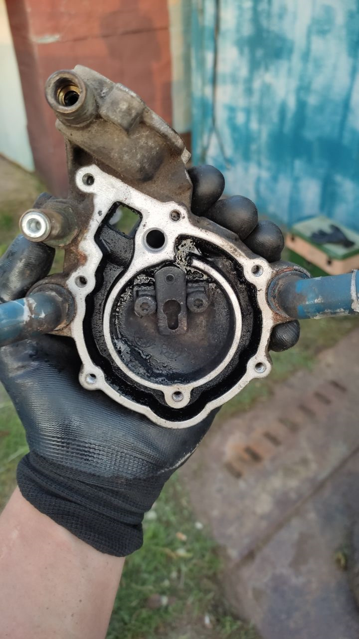

Внутри как будто чисто
Разобрал газовый редуктор
Почистил. Заменил расходники.
Была утечка небольшая. Которую не могли найти. То есть, то нету. Герметиком мазал соединения. И наконец-то виновник найден. Это неоригинальный редуктор, у которого сорвана резьба на двух болтах. Купил свёрла, один болт и один саморез решили вопрос.

Замок неорига? Ох я намучался с ними то открывает снаружи, то нет
Неоригинал. Это уже второй неоригинал. Первый прям недолго работал. Перестал работать электропривод. Шестерёнки внутри стали трещать. Оригинал наверное только с авторазбора.

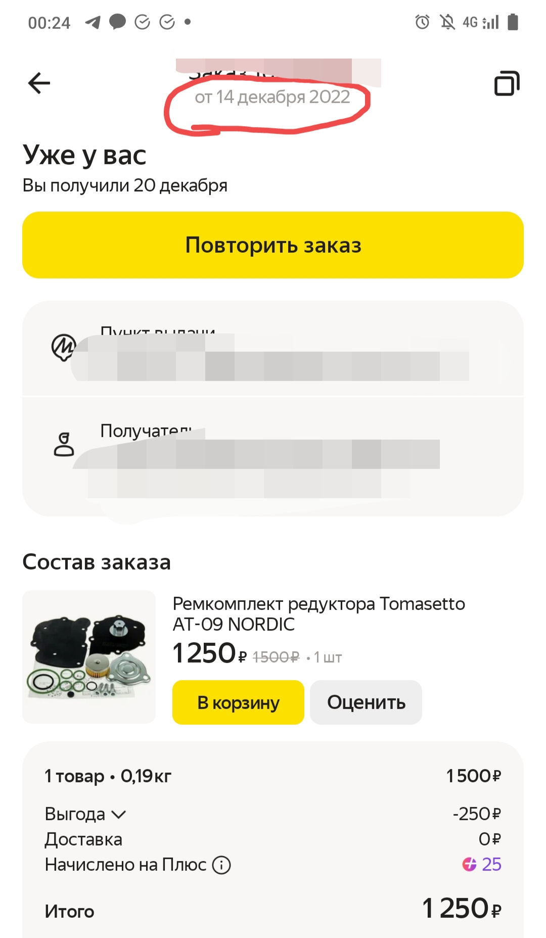

Редуктор то как новый… Вот перебирал из-за того что мембрана пошла газ во впускной сифонить. с 2015г стоял, пробег 160к на газу P.S. а где в смете расходники редуктора?

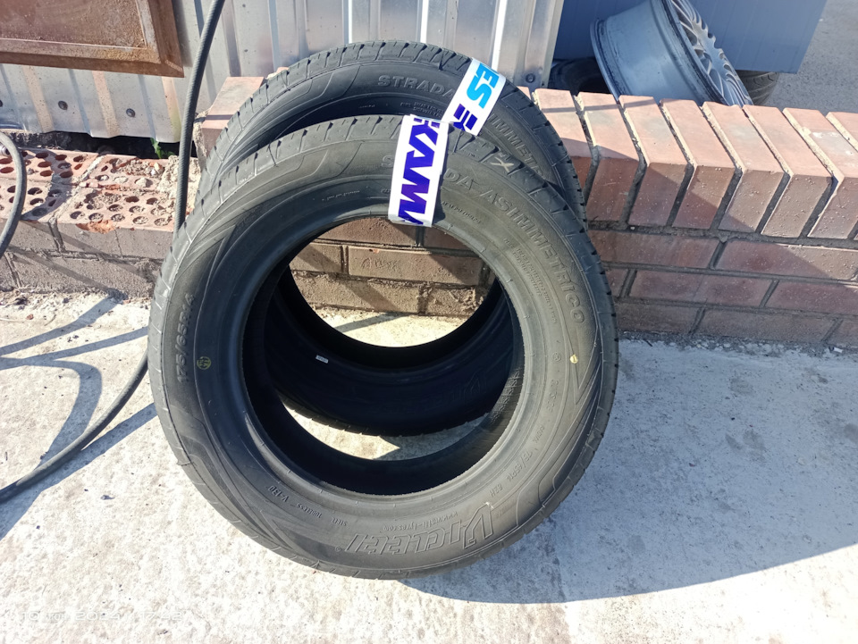

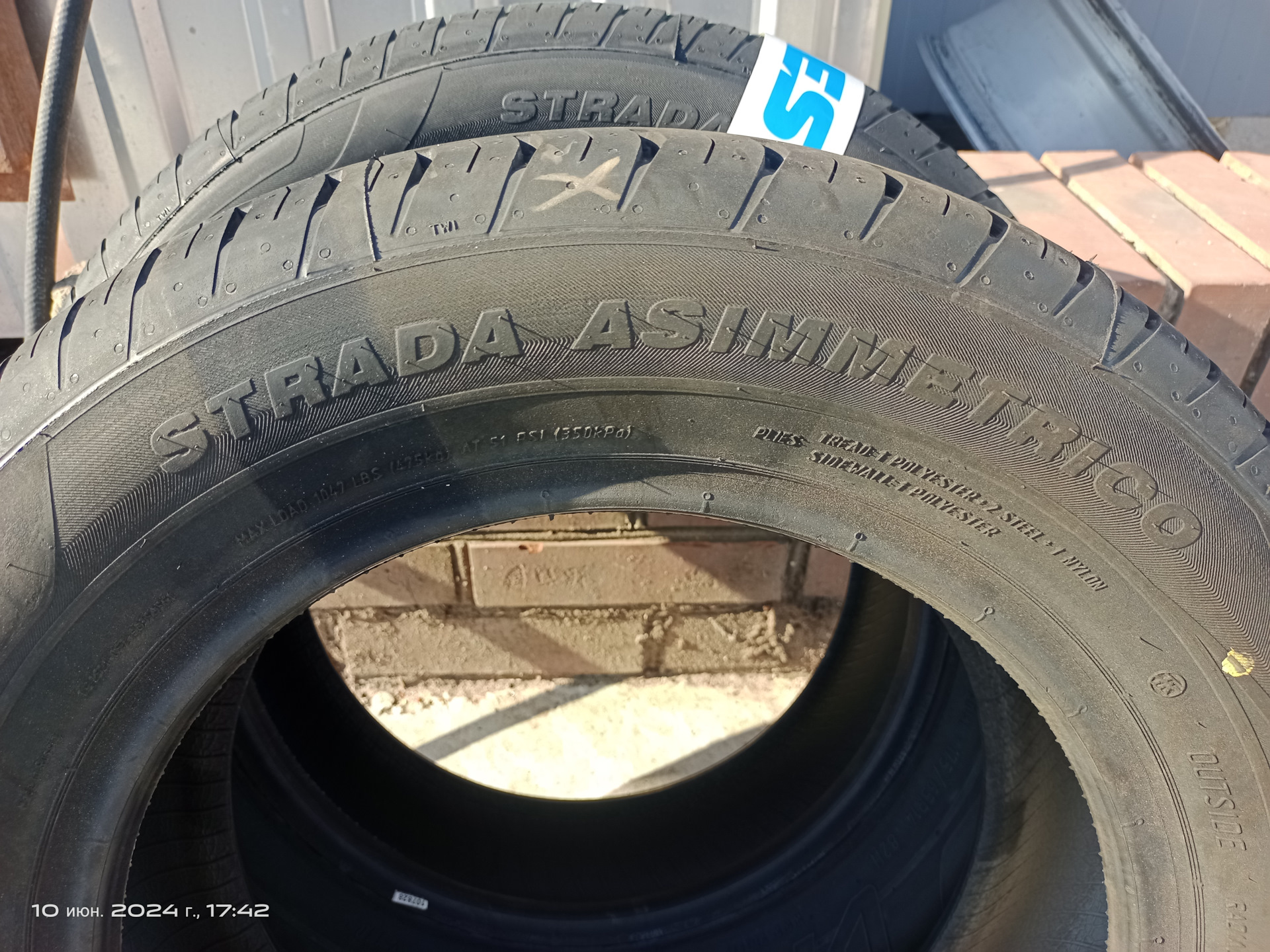

Привет. Потрудился на славу. Колесо какие каму взял?
Привет привет. Виатти страда асимметрико
Можно было на старых нарезать протектор) да и замок починитьь)
Замок с секретом. Чтобы его починить, нужно знать этот секрет. Это целая головоломка. Дешевле купить пока неоригинальный
А ютюб не помогает?))
Возможно. Но некогда пока этим заниматься
Зима виатти у меня, мне не зашла
Виатти липучка афигенные. Много лет на них
Я липучку взял один раз, больше не хочу

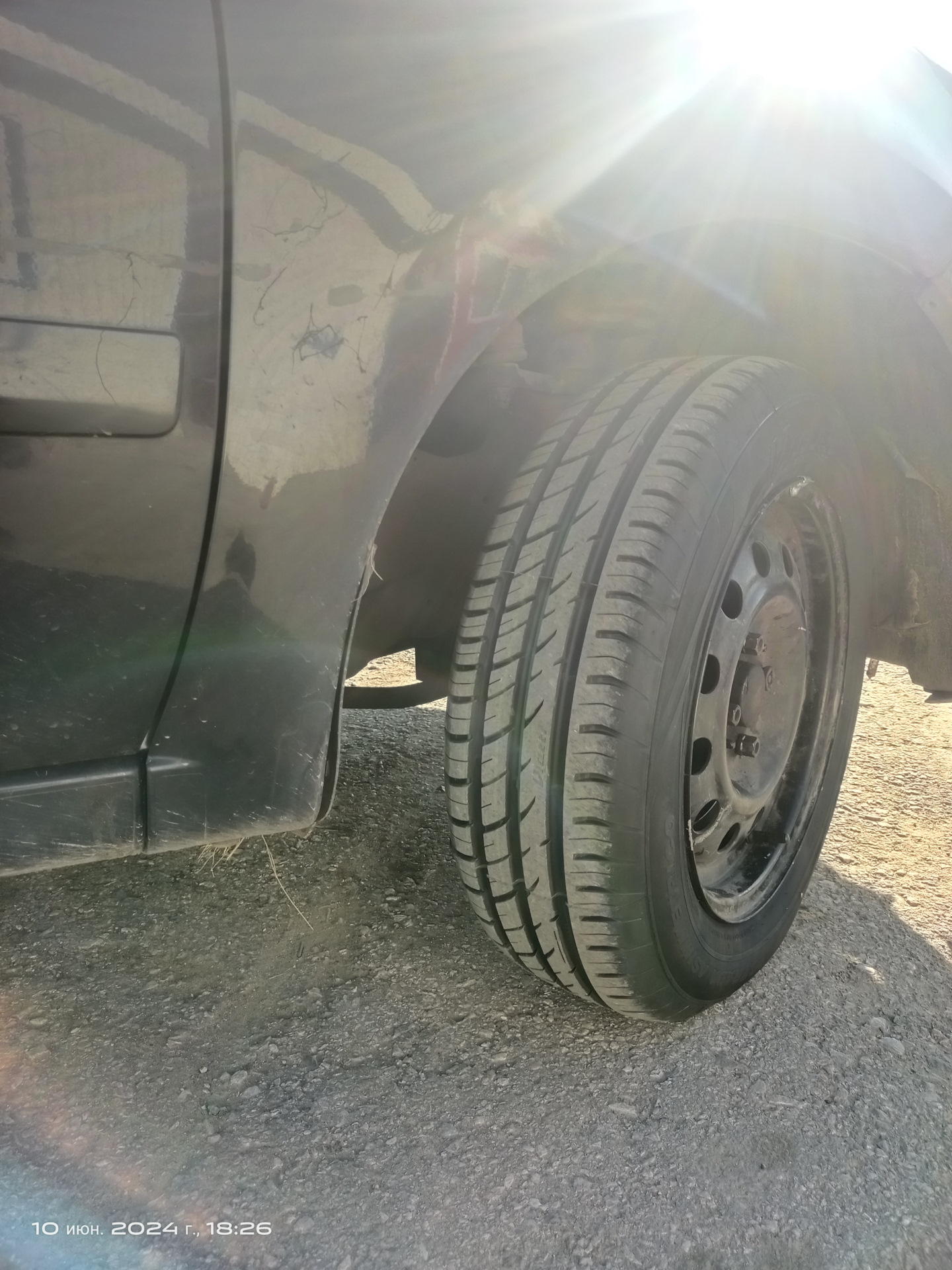

Без брызговиков ?!
Ага
Такси?
Я допом ставил замки на все двери, была и у меня беда, особенно после шумоизоляции
У меня до шумоизоляции руки ещё не дошли. Острой необходимости нет. Не сказал бы, что шумно. На автомате тихо.
Fullgoose
еще куча замков оригинальных в продаже, они редко ломаются только при большом износе
Вот хочу как-нибудь оригинал поставить
Они были ранее учтены. Купил давно уже. В каком-то из ТО учтены были. А в каком именно уже и не помню. 14 декабря 2022 года
xekx
Добавил в расходы
