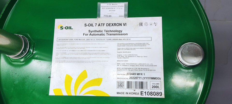

Четвертая, частичная замена масла в АКП, с фильтром теперь снова, запоздал немного, надо осенью еще раз поменять. Масло темнее стало, за 30000 км — многовато по пробегу получилось, чем в прошлый раз. Без запаха хоть, и на магнитах токо пыль. Прокладку поддона акп и кольцо уплотнительное фильтра, взял уж оригинал, масло и фильтра, в автодоке от дилера. В моторе замена
все как обычно . Старые стекла полировал пару раз — но уже микротрещины появились, на авито купил новые за 7000р. Встали отлично. Как будто их и нет теперь — прозрачные.) И замена демпферов балансиров — задизелила и вибрация на месте на D . Не надолго хватило из манжеты резинок — закостенели, примерно на год, полтора. Поставил с авито — посмотрю на сколько их хватит.
Запчасти на фото: HU7019Z

Тоже зиг лью, менять раз в год где-то 20к пробега.
Цена позволяет менять часто.
На диллере хендай в Санты да и в тойоте льют такойже зиг где коробки айсин.
А коллеге в Санту налили лукойл так как зиг не было в наличии, так что главное не подделка и не затягивать с заменой.
А почему масло не оригинальное берете? В нашу коробку по книжке написано только ATF WS можно, без вариантов. А в двигатель что угодно можно лить, от 0W20 до 15W40 )
так один контрафакт теперь!
так и на зик этот можно налететь с подделкой. оригинал тойоты найти можно.А еще лучше поменять в конторах, которые занимаются только акпп.Там и гарантия на масло, и полная замена.
Никого не уговариваю, но менять в коробке масло каждые 20-30 тыс, мазохизм какой то при всём уважении.
Поменял полностью, и катайся 70-80 тыс.три года
так точно — но по 9000 р. канистра, не катит уже. смотрю много кто перешел на зик . лучше почаще менять и брать дилерское. Фильтр тоже решил теперь масума — на 30- 40 т. отлично и на вид и ощупь добротный.
Я решил такое попробовать
До этого Идемитсу лили?
