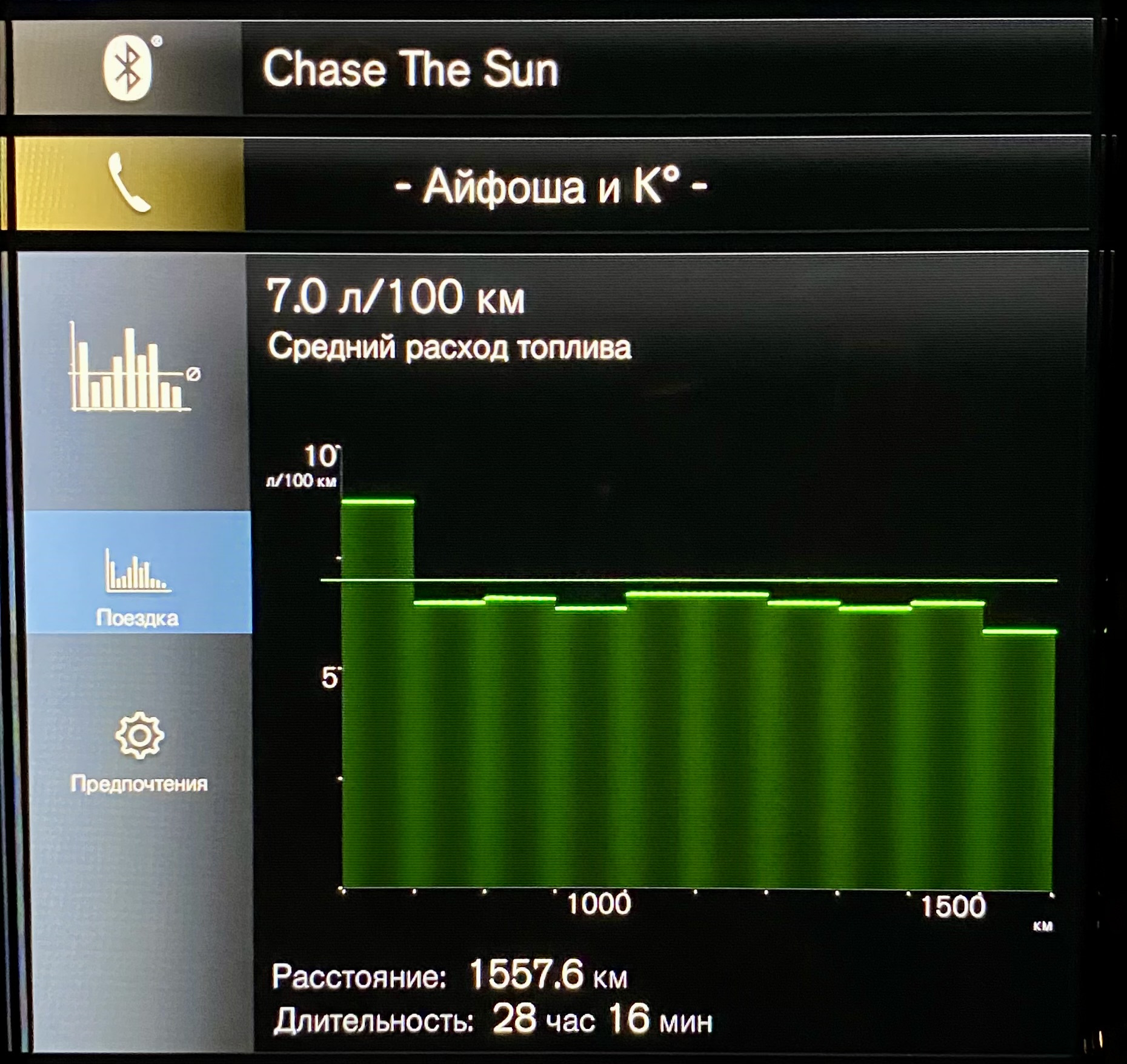

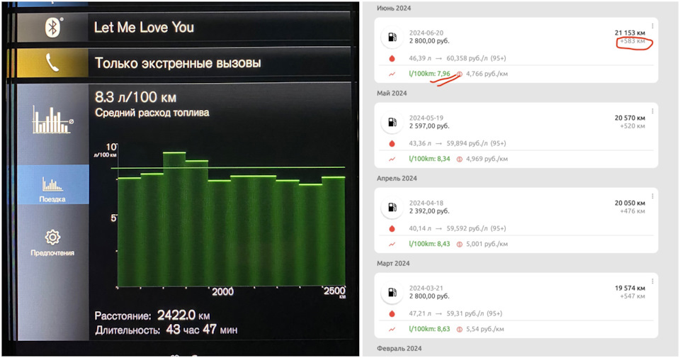

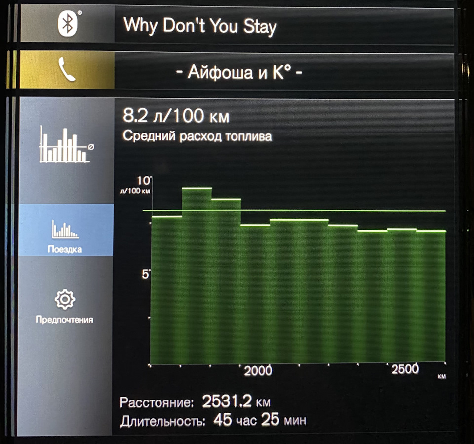

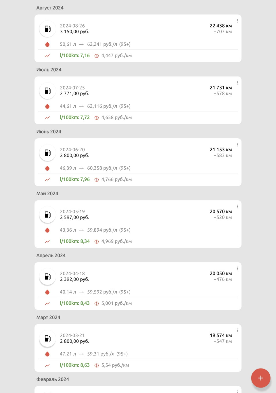

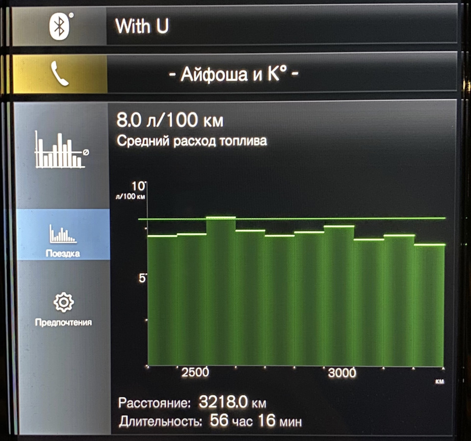

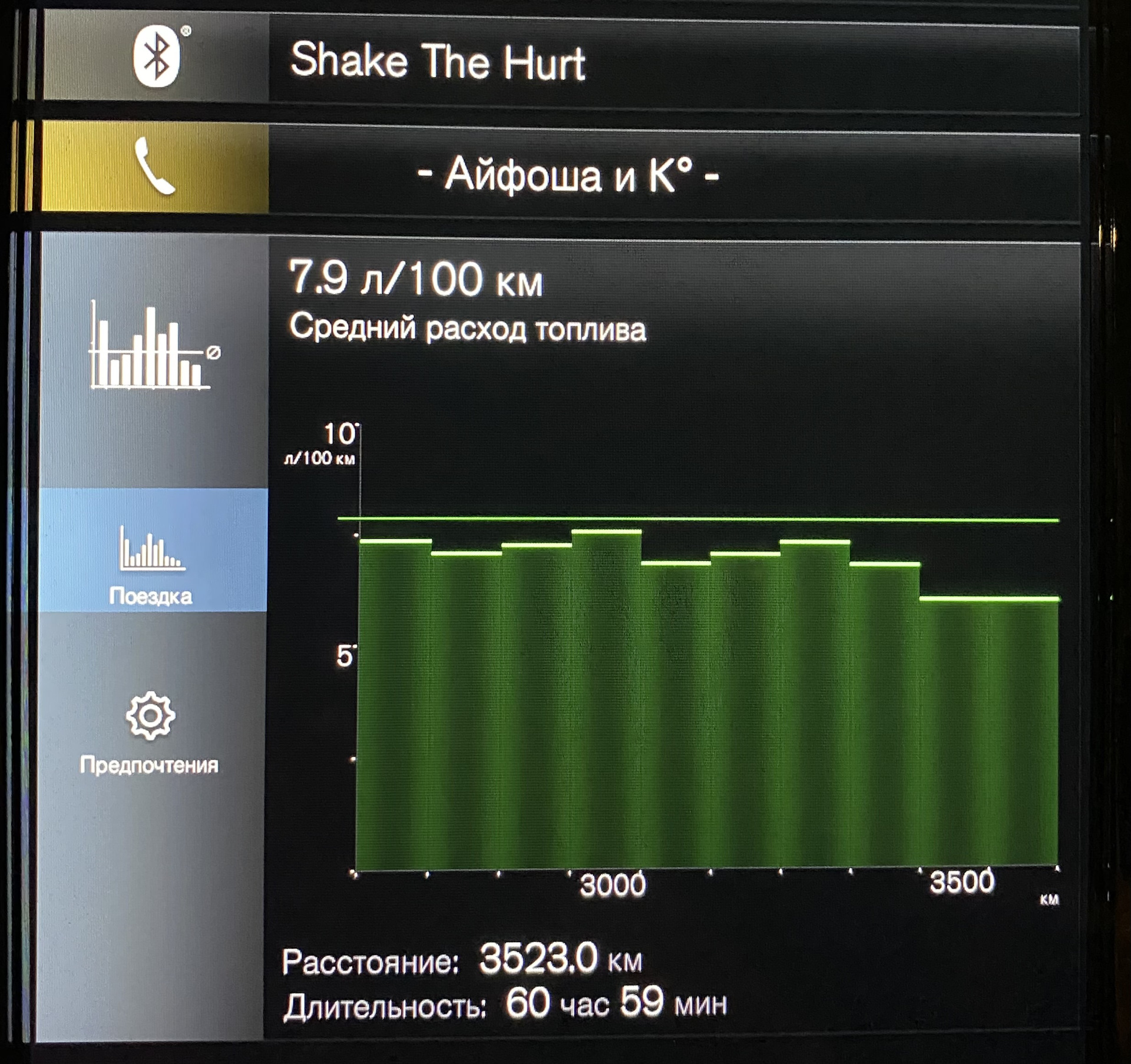

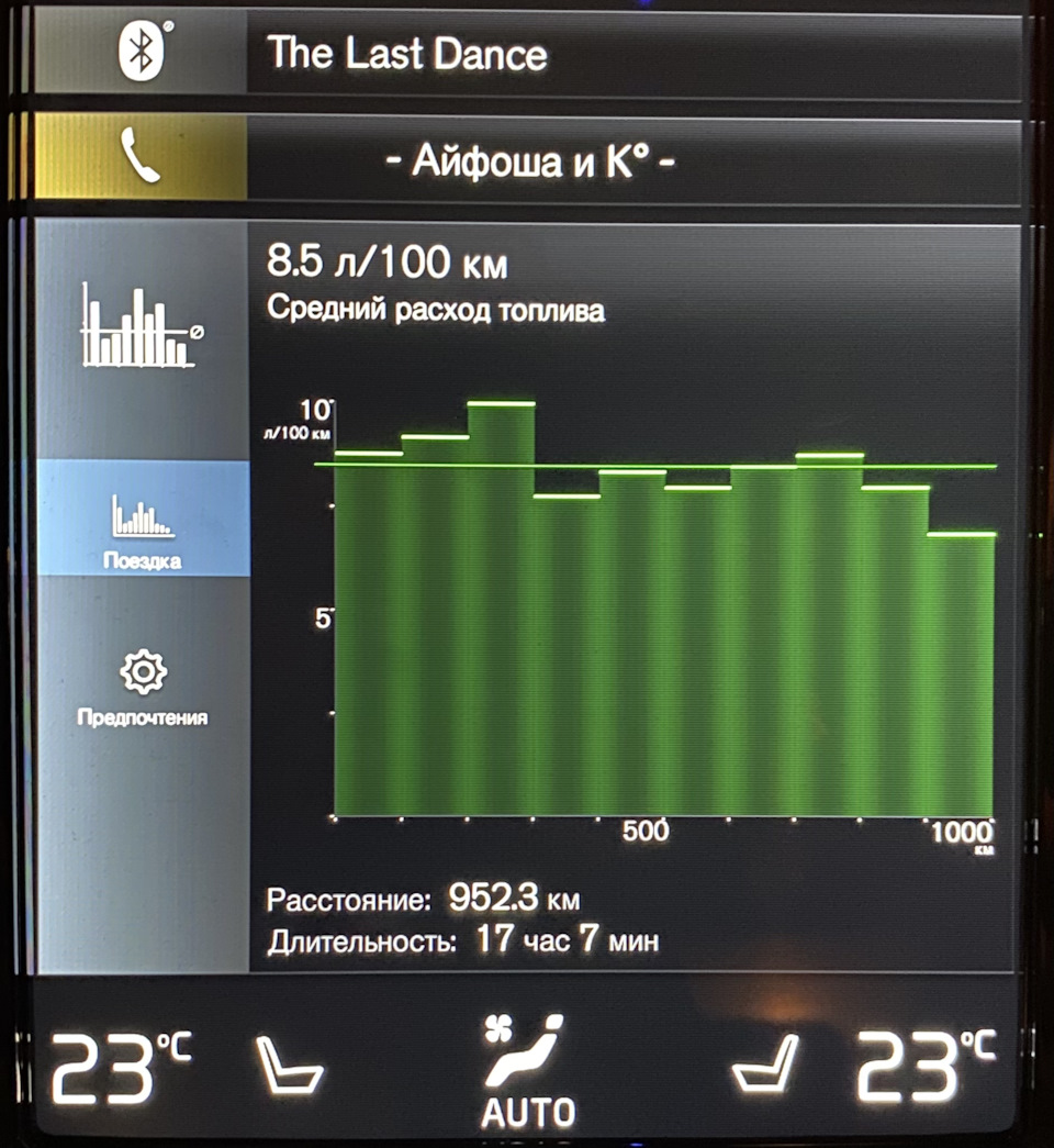

Заправив первый бак⛽️ 95-м экто, стала наблюдать снижение среднего расхода. И чем дальше, тем больше! Вот вся статистика по 📉 снижению расхода:
1. Средний расход 8,5 л/100 км
2. Средний расход 8,4 л/100 км
3. Средний расход 8,3 л/100 км
4. Средний расход 8,2 л/100 км
5. Средний расход 8,1 л/100 км
6. Средний расход 8,0 л/100 км
7. Средний расход 7,9 л/100 км
8. Средний расход 7,8 л/100 км

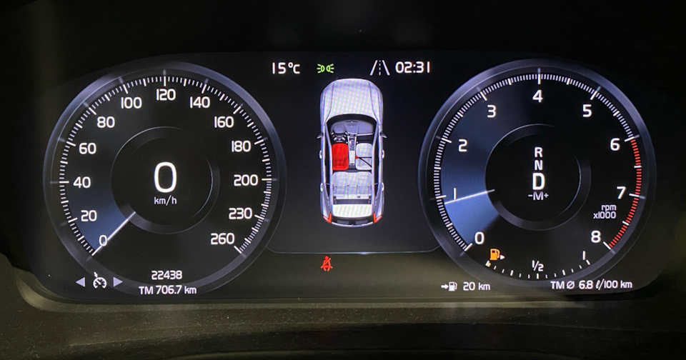

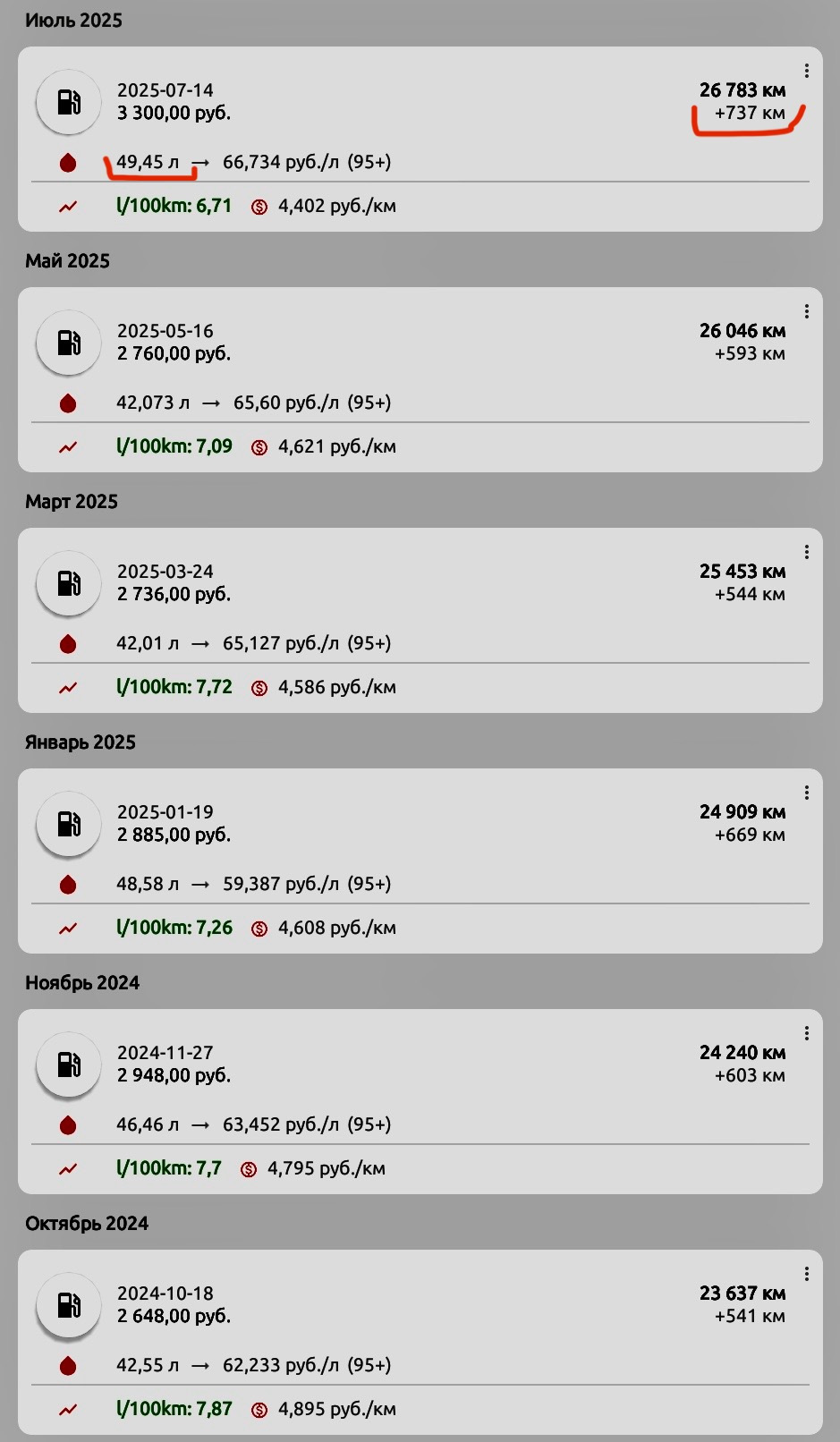

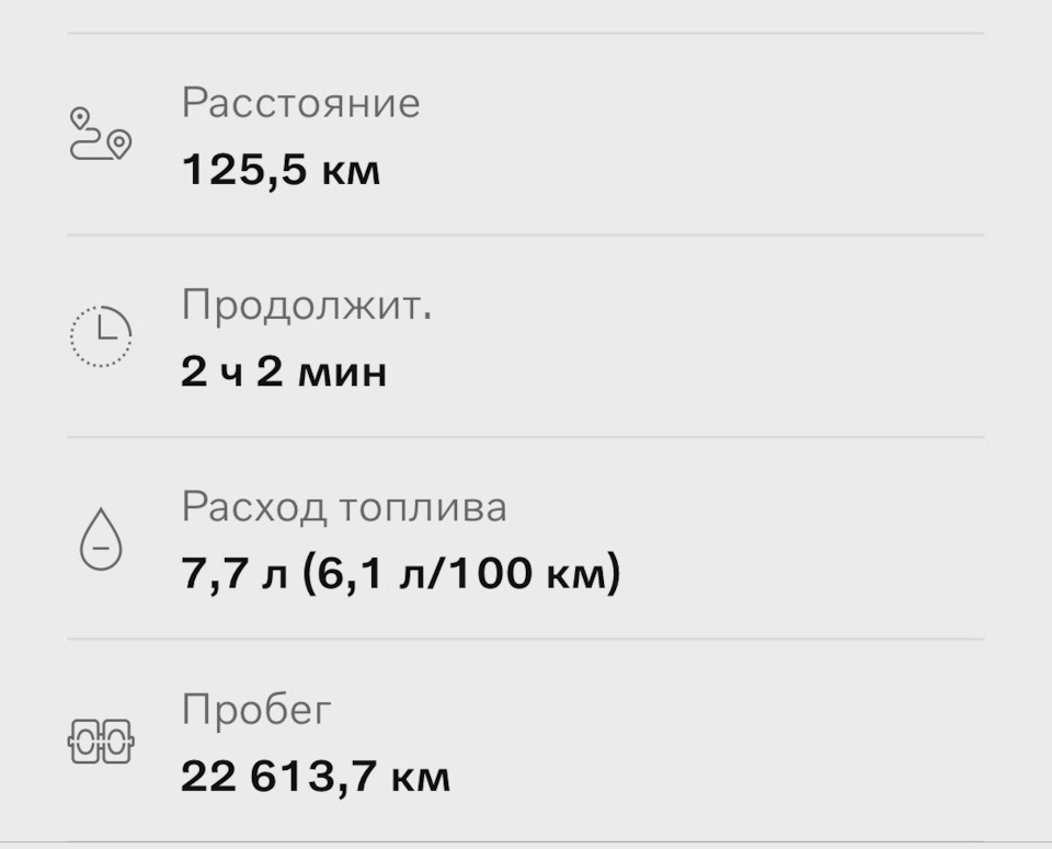

Докатала 5-й бак ⛽️ 95-экто. Подъехав к заправке были такие показания:
Информация согласно чекам (вношу в приложение):
Возвращаясь домой, увидела 👀 цифру расхода 6,0 л/100 км.

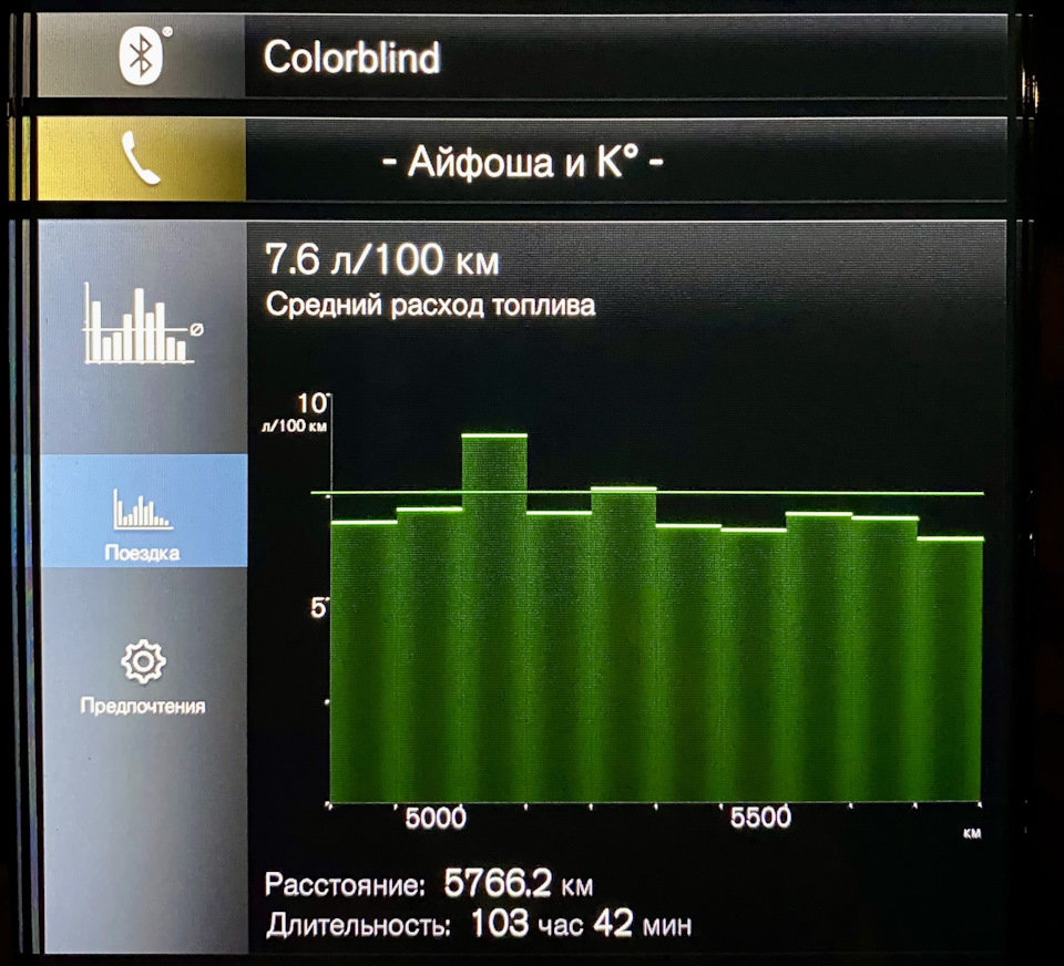

9. Средний расход 7,7 л/100 км
Думала, что это рекордный показатель среднего расхода и снижения больше не будет — т.к. выезжая и возвращаясь в центральную часть города даже в беспробочное время 🤪 светофоры 🚦 никто не отменял )) но…
10. Средний расход 7,6 л/100 км
11. Средний расход за 2024 год: ТО3 (21.01.24) — ТО4 (19.01.25)
12. Средний расход за 3 месяца 2025 года: 7,3 л/100 км

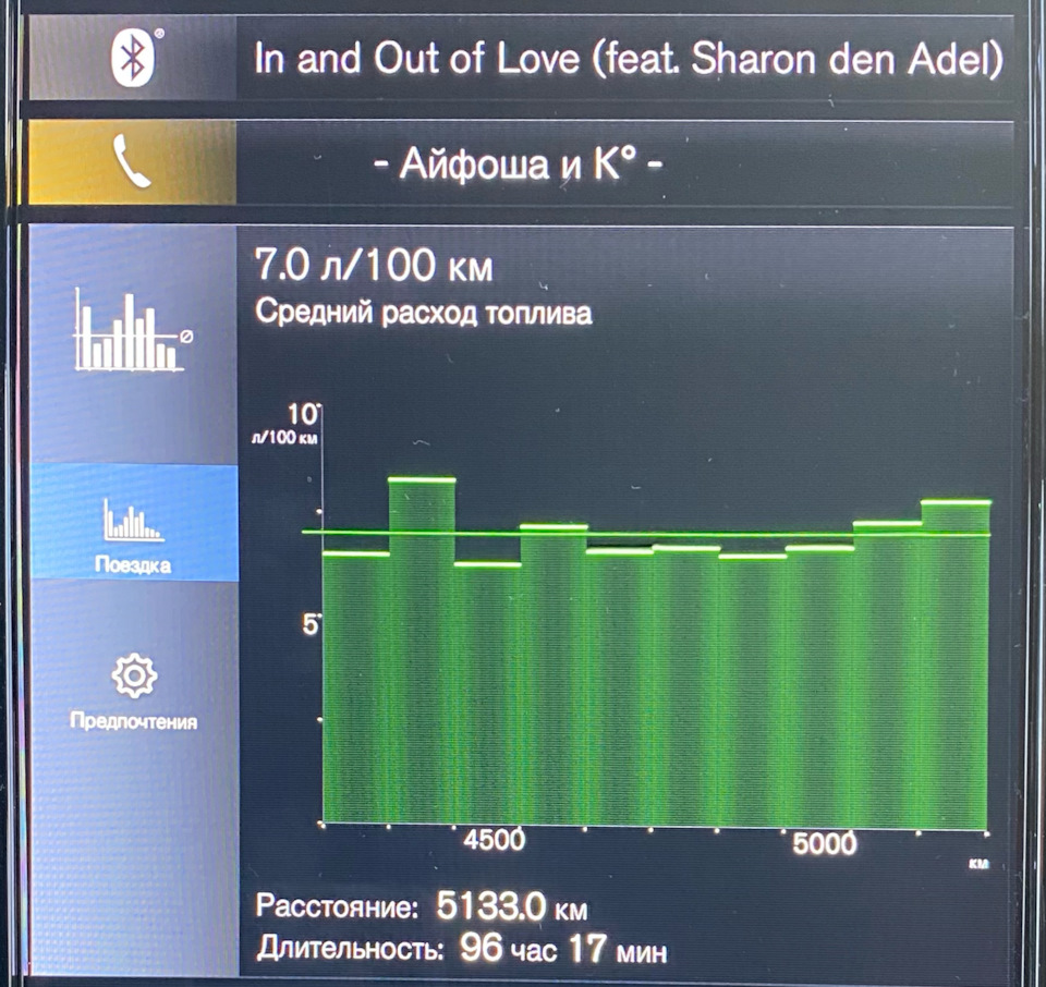

13. Средний расход за 4,5 месяца 2025 года: 7,0 л/100 км
14. Средний расход за 6 месяцев 2025 года: 6,9 л/100 км

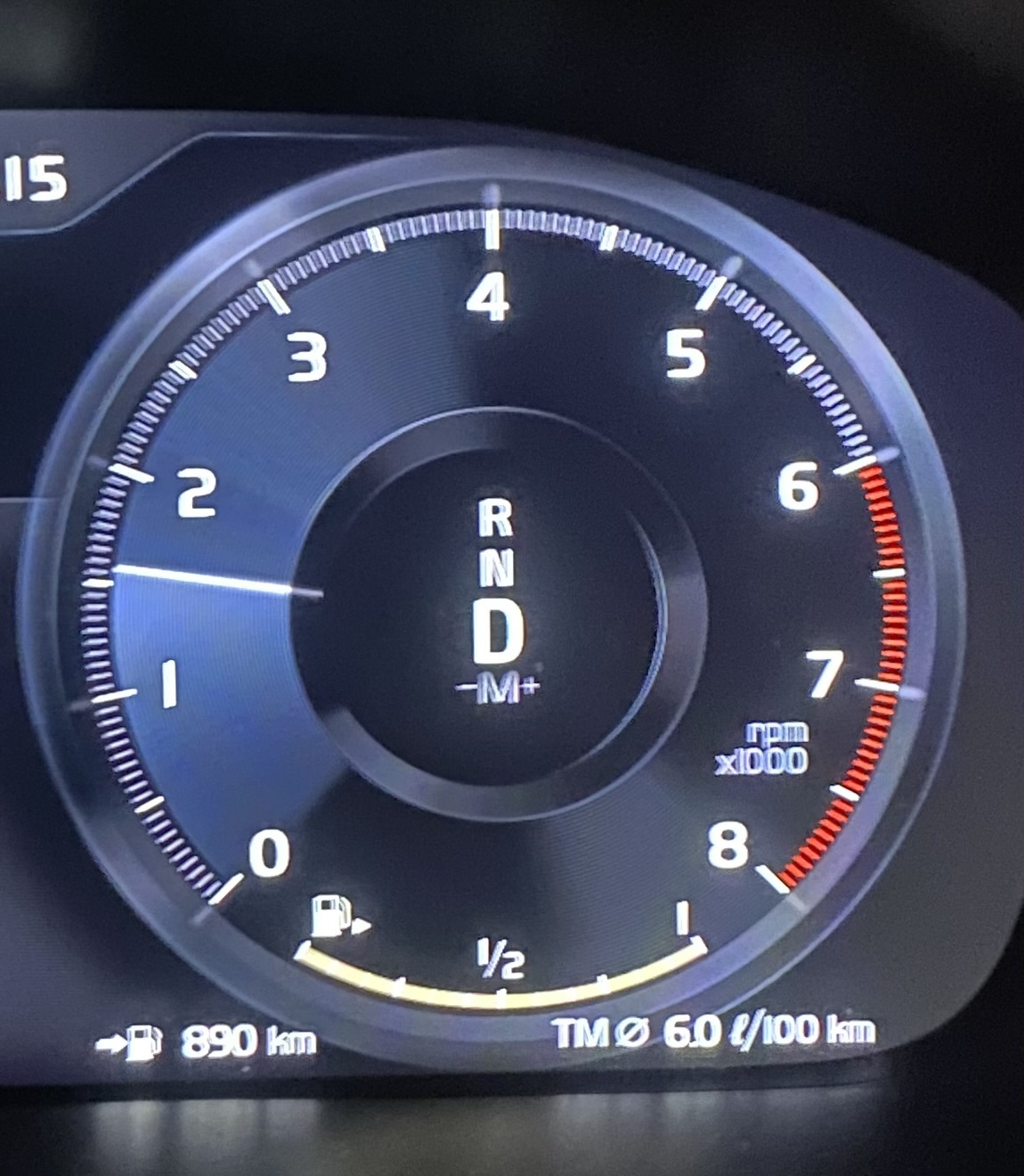

Проехав после заправки 50 км., увидела 👀 расход 5,7 л/100 км.
15. Средний расход за 2025 год: ТО4 (19.01.25) — ТО5 (17.01.26)

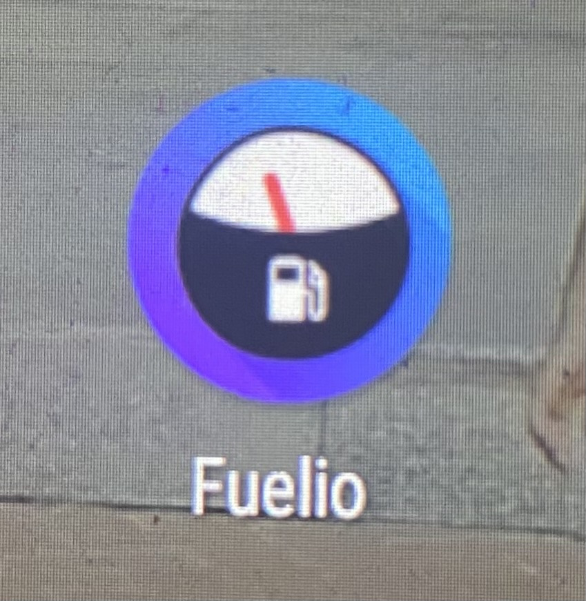

А что за прога установлена у Вас?
У меня — ТОПЛИВОМЕР, где не только заправки, но и текущие расходы учитываются.
Удачи в Вашем анализе и ровных дорог!

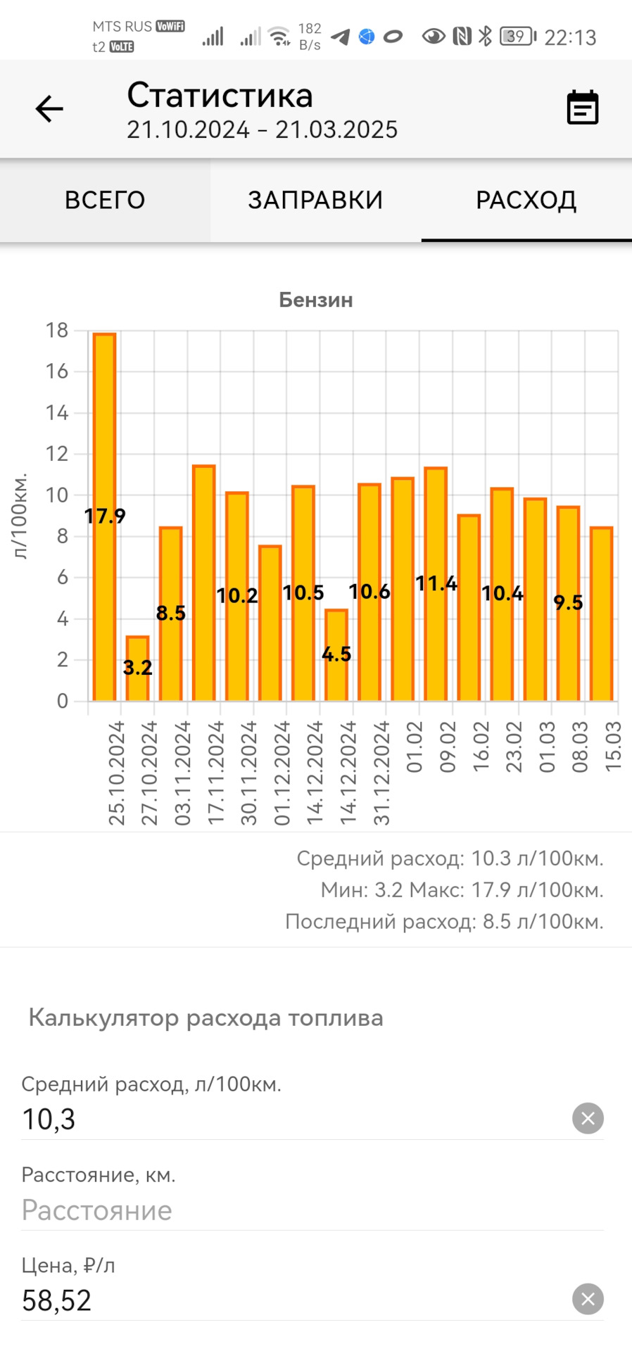

Благодарю за комментарий! У меня вот такое приложение, в нём все расходы — оно у меня было установлено на планшете (Android) давно для предыдущей машины, а когда чуть позже на айфоне нашла более удобное приложение, оказалось, что все данные нужно переносить «в ручную» )) поэтому так и пользуюсь этим приложением на планшете )

Может ли снижение расхода топлива связано с наступлением лета?:)) пробок меньше, расход ниже)))
снижение расхода заметила примерно в марте (когда ездила ещё на шипах), сейчас конец ноября (и я опять на шипах уже месяц как).
тогда вроде все верно)))) надо лить такой бензин)))
Eyja, у Вас на 100-м средняя скорость 42 км/час, на 95-м — 56 км/час. Отсюда и разница в расходе.

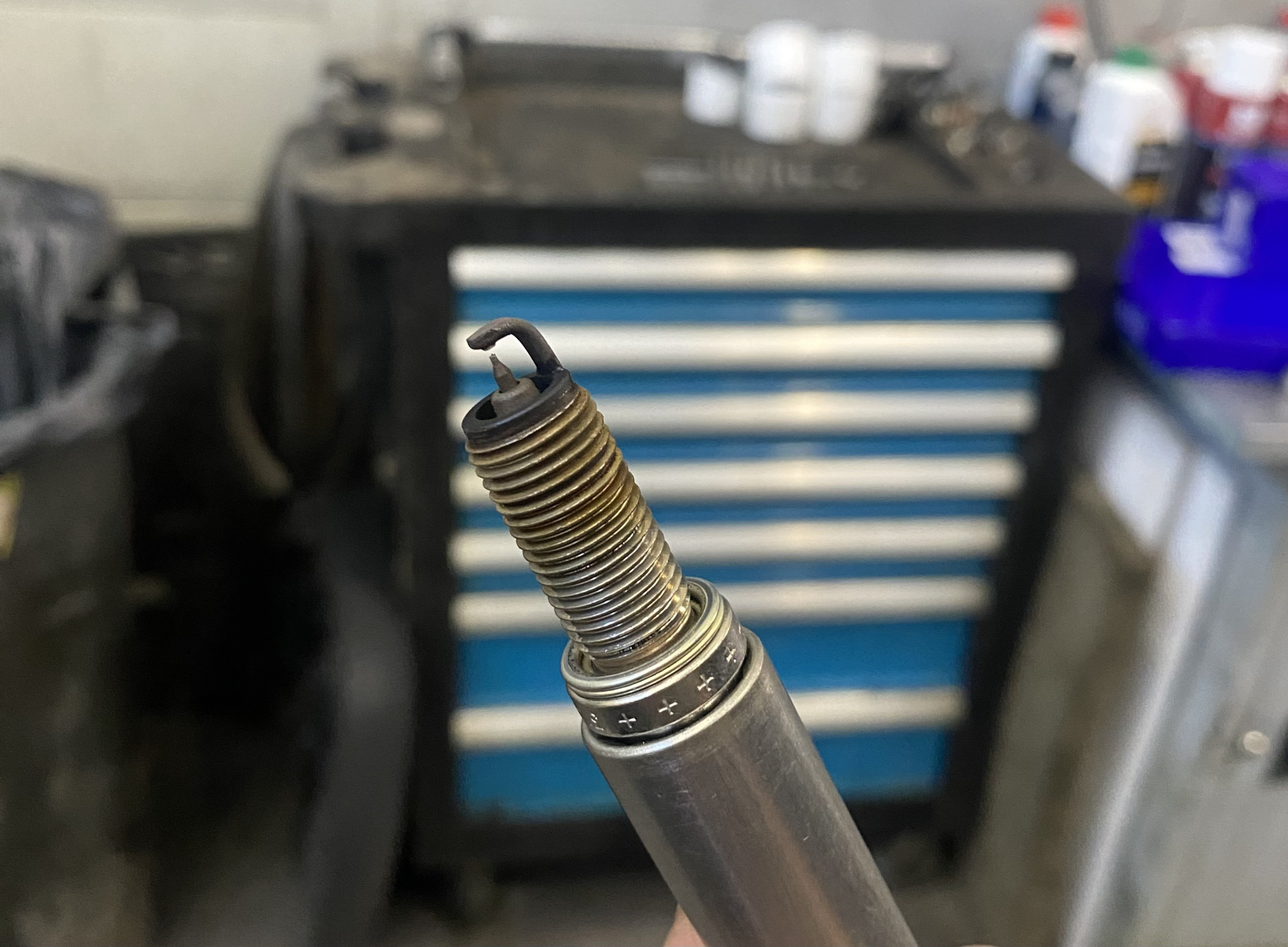

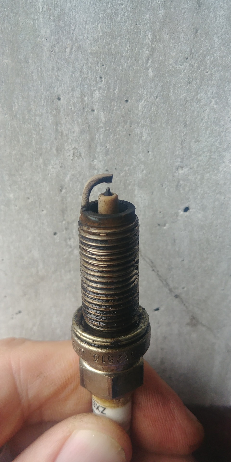

Свеча на вашем фото в идеале, как новая, даже изолятор белый. Для сравнения фото свечи после 60 ткм.
Так что на каком бензине ездили, на таком и продолжайте.
Свечи меняются по пробегу, хоть они как новые будут надо менять
Так кто спорит? У ТС пробег 18 ))

Где почитать о негативном влиянии 100го? Интересно.
я не сохранила в закладки ссылку на обсуждение (
