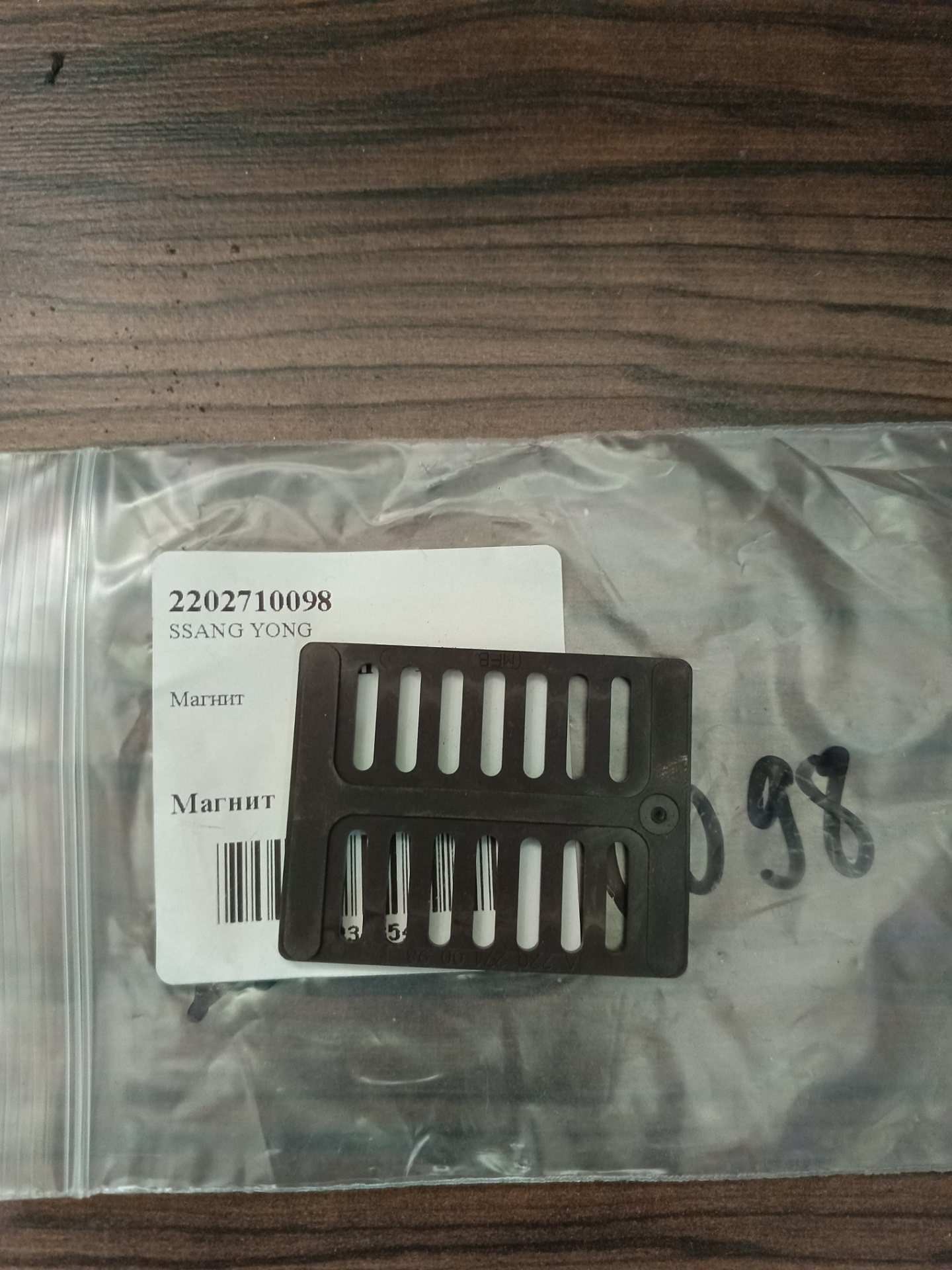

5. Магнит в поддон, оригинал — 800₽

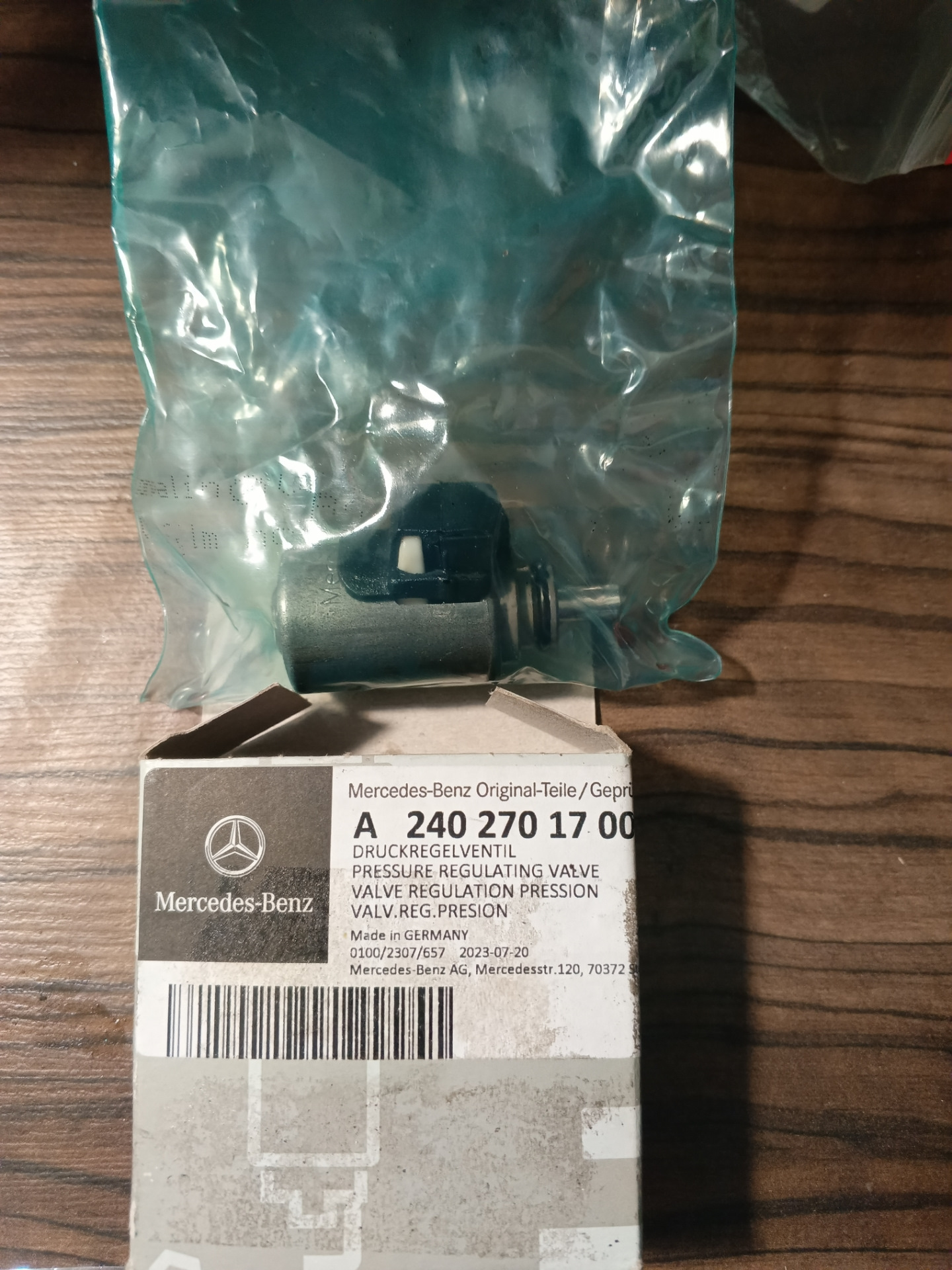

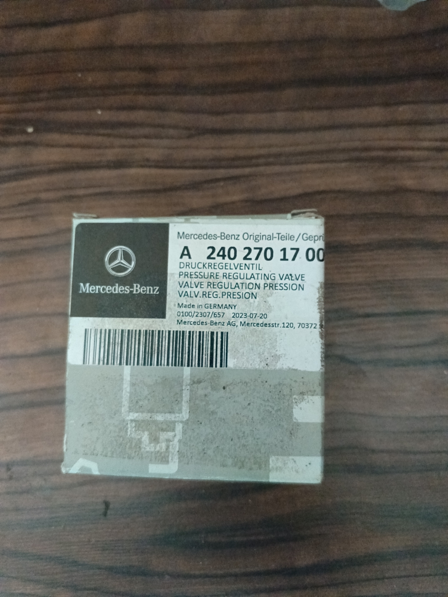

7. Соленоид блокировки гидротрансформатора от Майбаха — 9200₽)))
эту так сказать доработку подсмотрел на драйве Мерседес))) у них это называется — баг))) типа с этим соленоидом переключения мягче))) забегая вперёд — действительно так)))

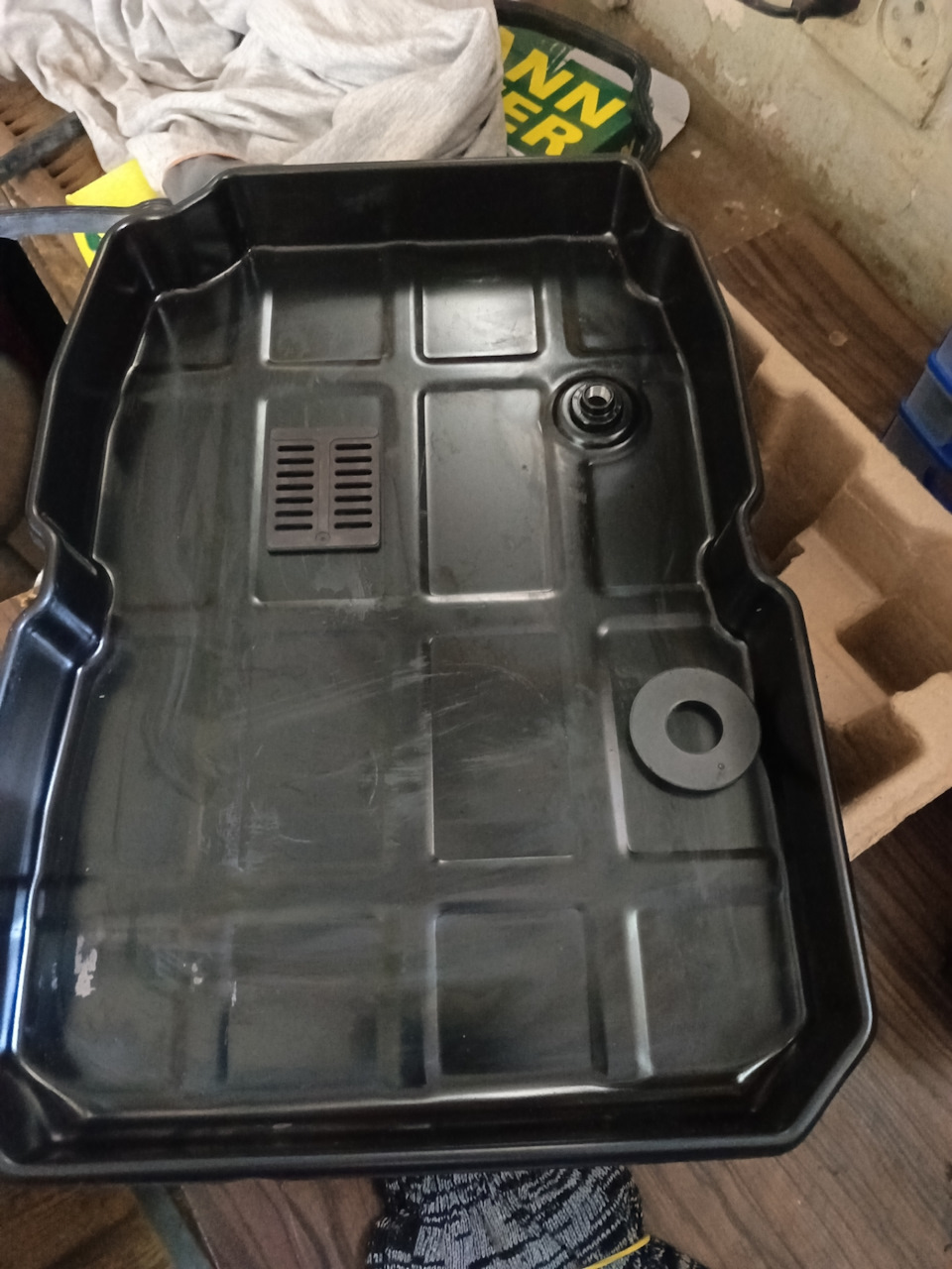

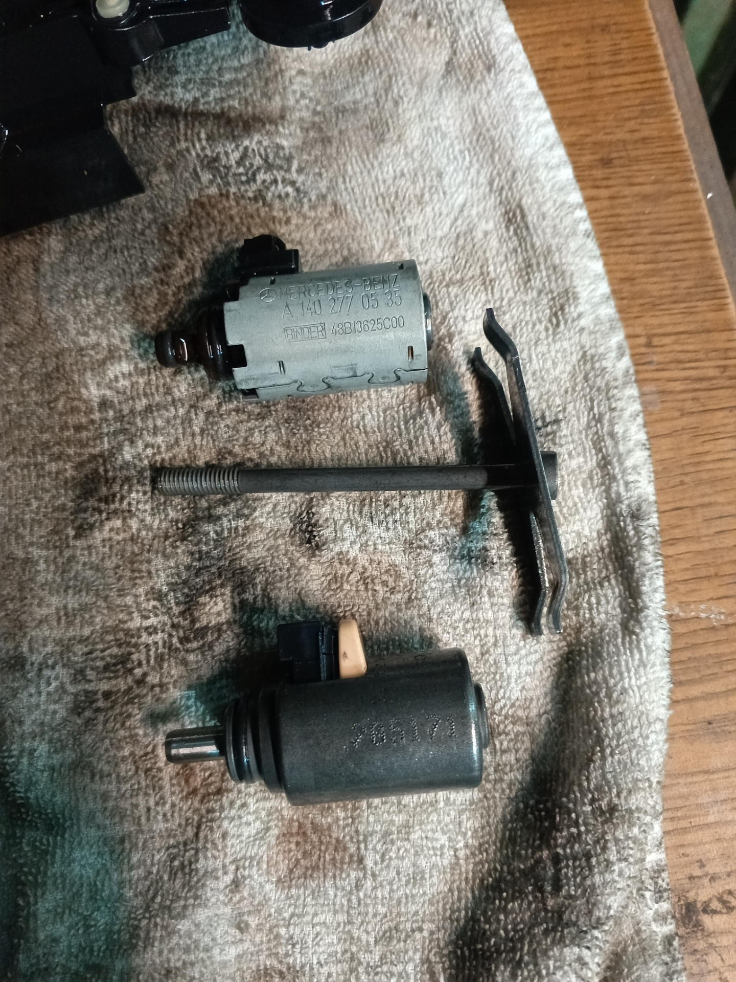

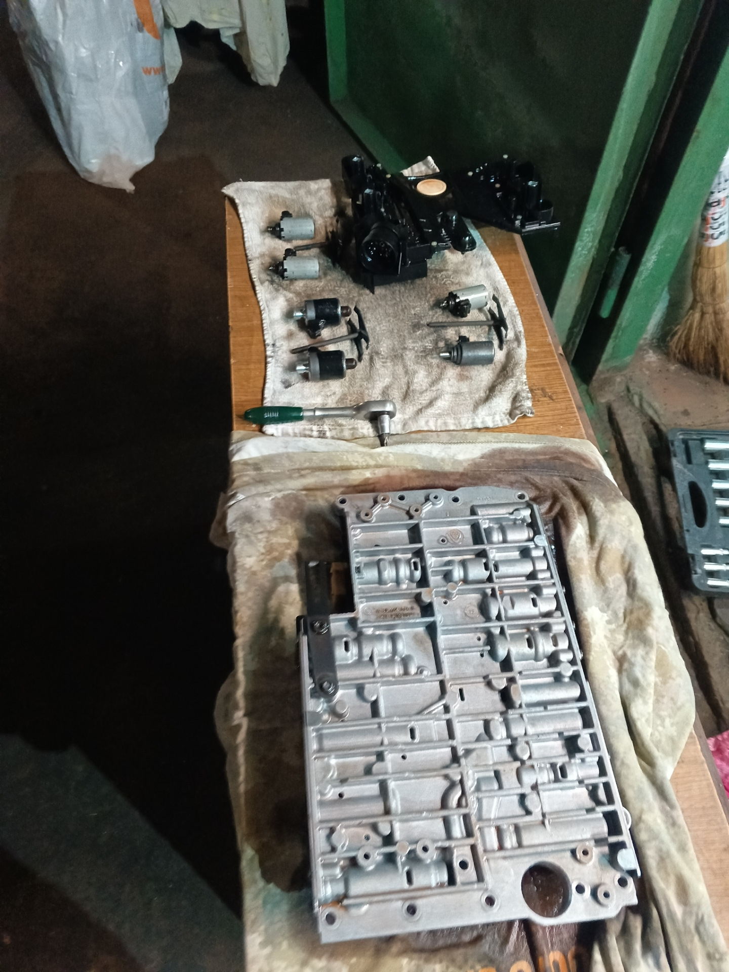

Начинаем))) первым делом откручиваем пробку поддона, сливаем масло))) дальше откручиваем 6 болтов крепления поддона, снимаем аккуратно, там ещё много масла остаётся, ну либо придётся принять душ из АТФки👹👹 снимаем круглую фишку с акпп, там всё просто, флажок вниз и она в руках))) головкой на 7 откручиваем центральный болтик крепления разъёма… Переходим к годроблоку))) там 10 болтов, откручивается той же звёздочкой, что и поддон))) аккуратно, блок может упасть… Хорошо если на голову, а может и на пол👹👹👹 Несём блок на стол… Всё той же звёздочкой откручиваются три болта крепления соленоидов, аккуратно вытаскиваем соленоиды, не перепутать, хотя их там всего три вида))))
аккуратно поддеваем и снимаем плату, чистим гидроблок карбклинером, продуваем, курим/пьем кофе)))) сборка в обратной последовательности, затяжка болтов моментом 8Нм, для этого Роккот мне привёз динамоключ)))

Привет а соленойд от майбаха за какую скорость отвечает?
За все))) это главный соленоид гидроблока

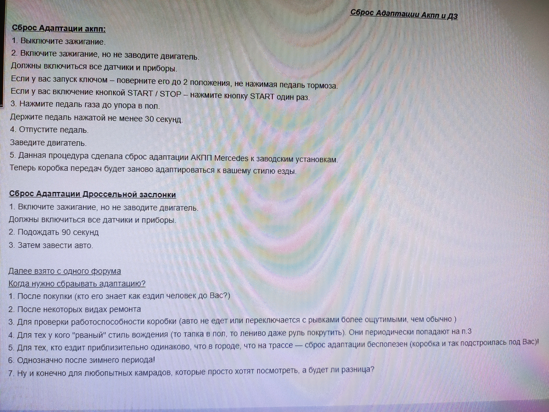

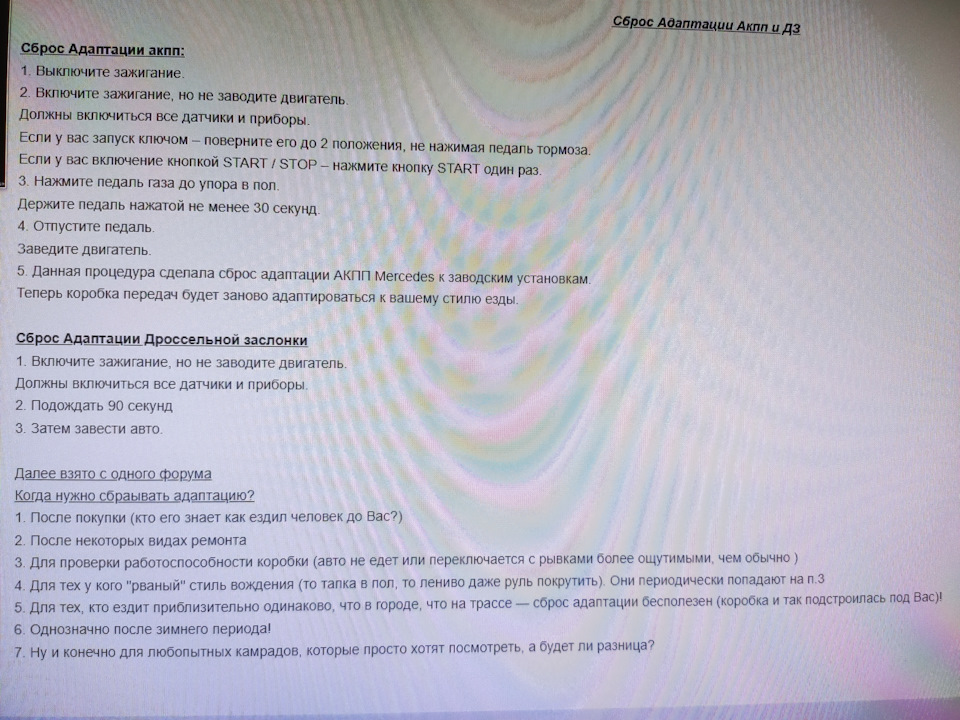

Нашел такую схему в интернете, на своей так и не попробовал, но вдруг будет желание :)
Хрень… это типа возврат к заводским настройкам… Сброс делается только программно 🤞
